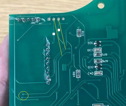

这款板子性价比超高,目前坛友已经研究出了用一个2块钱包邮的TTL蓝牙透传模块直连手机APP的方案(坛友帖子点此进入)。
我买了那个2块钱包邮的蓝牙模块,到手发现很小,不好搞,又重新下单带排针的另一款,同时寻找最合适的改法。经过研究,发现板子的右上角留了一个四排针的孔位,是SWD烧录接口,出厂后我们不可能再给它烧录固件了,所以可以利用这个接口来连蓝牙小板,在这里焊一个4P的排母(可以直接插蓝牙小板)或者排针(方便连电脑USB小板)。它的最左边是GND,最右边是VCC,那么把中间两根线切断并飞线到单片机的TX和RX信号上就可以了:
黄圈中是单片机通往SP3232的TX和RX信号线的过孔,可以从过孔上刮开绿漆飞线也可以从两根黄线位置刮开飞线,两个白色方块的地方割开切断原来的SWD信号,另据坛友反馈通往SP3232的信号线可能也要割断,可以先不割试试,如果不行再割:
蓝牙透传模块买这款MX-01PD,带排针,可以用红包撸:
https://item.taobao.com/item.htm ... skuId=5584435897963
以上自认为是最合适的改法了,有没有坛友愿意一试的?我重新下单蓝牙模块还没到,还得等几天才能搞
