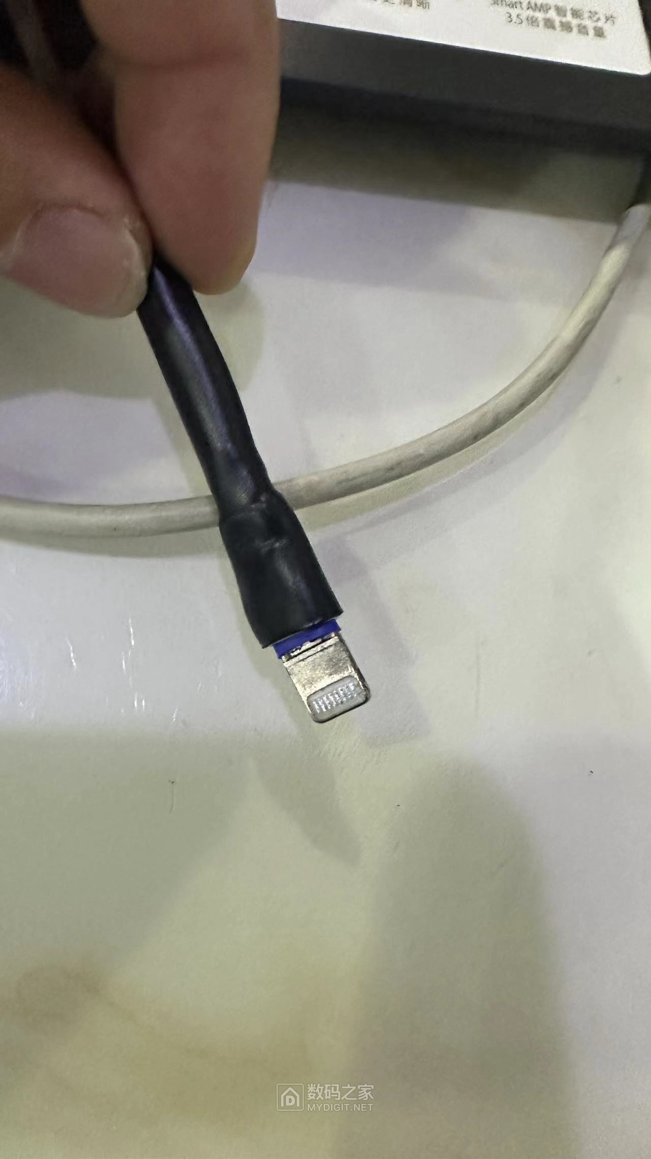

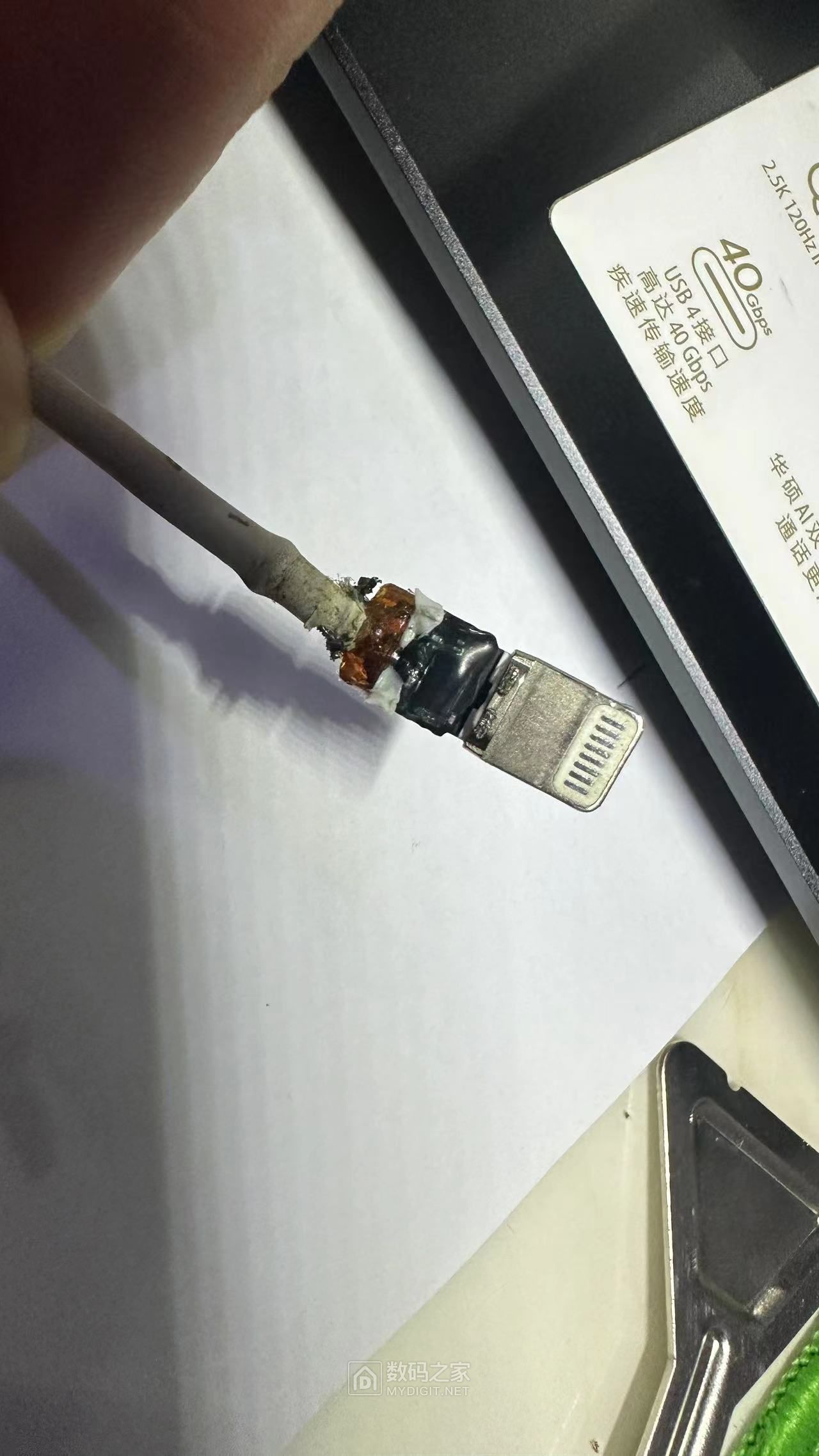

苹果快充线维修
朋友的,说原装的,要维修下
拆开,线重新焊接

这个,修好能用吗?
发表于 2024-11-3 16:11:07 | 显示全部楼层 IP属地:安徽合肥
修好以后外观还是惨不忍睹
发表于 2024-11-3 16:13:52 | 显示全部楼层 IP属地:河北石家庄
boy830429 发表于 2024-11-3 16:11
修好以后外观还是惨不忍睹
能用的级别。。我也不接受这种外观
发表于 2024-11-3 16:37:23 | 显示全部楼层 IP属地:
想好看 要搞简单小磨具
发表于 2024-11-3 18:53:55 | 显示全部楼层 IP属地:新疆哈密地区
热缩管头再处理一下,搞的漂亮一些就好看了

这样不行的吧,外观好不好看先不说,
你把外围的铁壳拆掉以后不还原,至少需要两侧焊两根金属加固,不然很容易从PCB根部断掉
