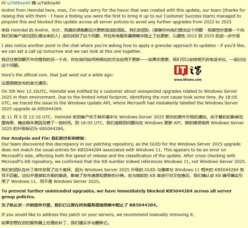

科技媒体 theregister 昨日(11 月 6 日)发布博文,报道称在管理员不知情的情况下,很多 Windows Server 2022 系统设备于 11 月 5 日自动升级至 Windows Server 2025。
网络应用安全公司 Heimdal 的一位客户最早反馈了这个问题,他们于 11 月 5 日上班后,惊恐地发现每台 Windows Server 2022 系统要么已经升级到 Windows Server 2025,要么即将升级。
IT之家援引新闻稿,Heimdal 随后追踪该问题,确认是 Windows Update API 导致的,微软在 KB5044284 更新错误标记升级 Windows Server 2025,导致了大规模的意外升级。
截至昨晚,Heimdal 估计约有 7% 的该公司客户受到此次意外升级的影响。为了应对这一问题,Heimdal 已在所有服务器组策略中阻止了 KB5044284 的应用。
