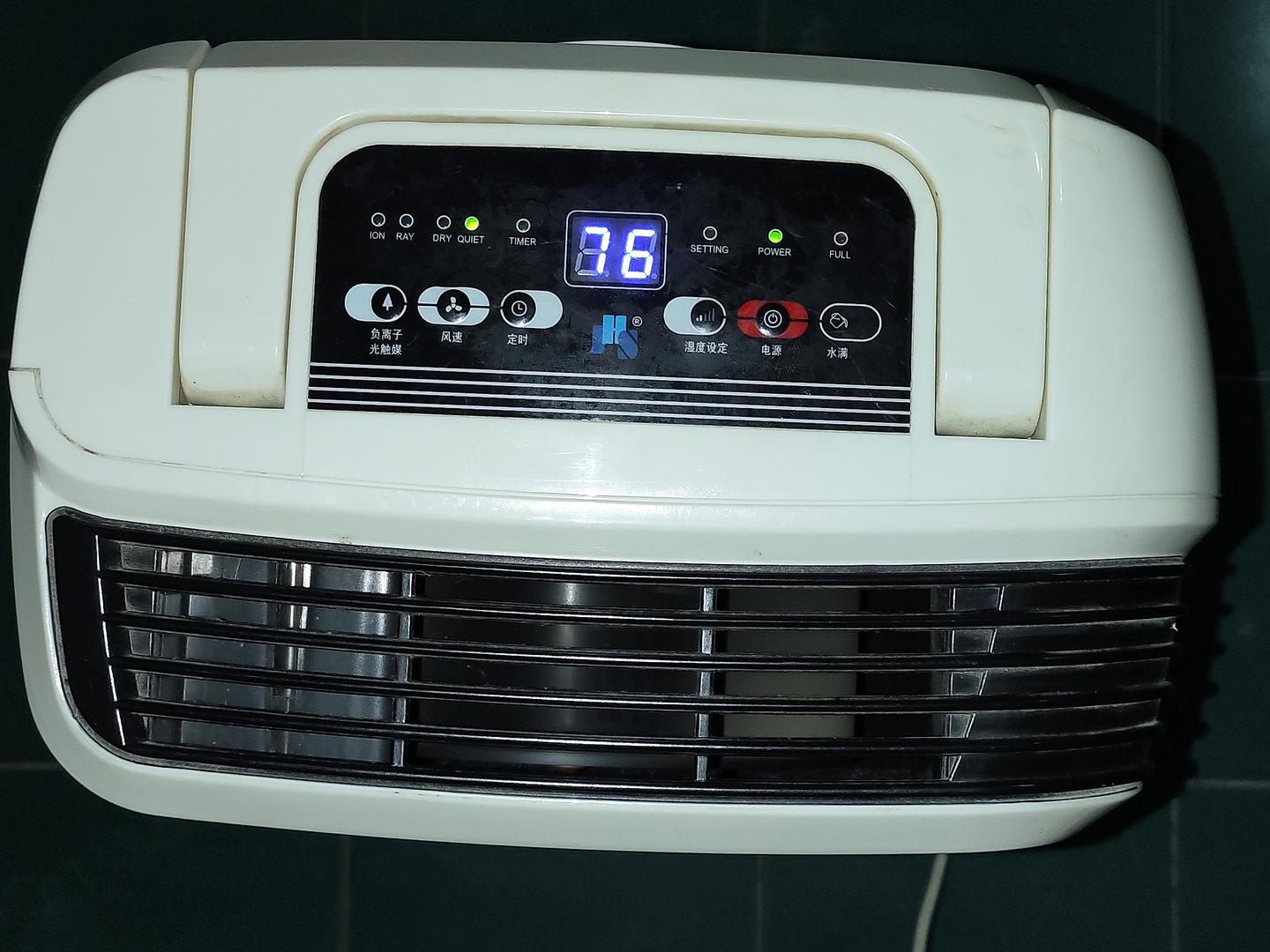

之前写过一篇《金鸿盛压缩机式除湿机的评测及拆机改造》,测试过低风状态日除湿量7.455L,只有标称值1/3。抽湿能源效率1.333L/kWh@30℃RH80%,想起来应该在高风状态下也测一下。

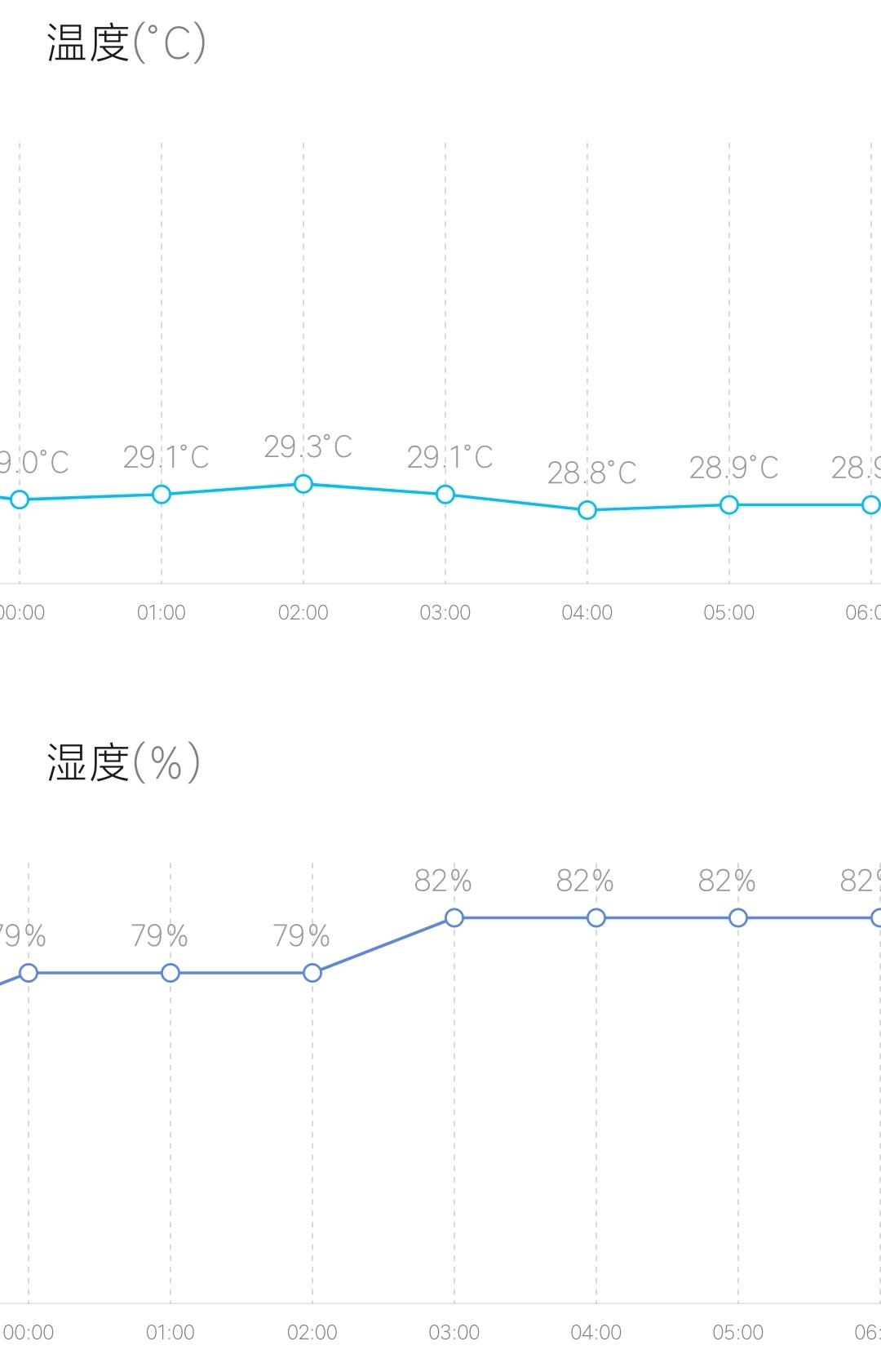

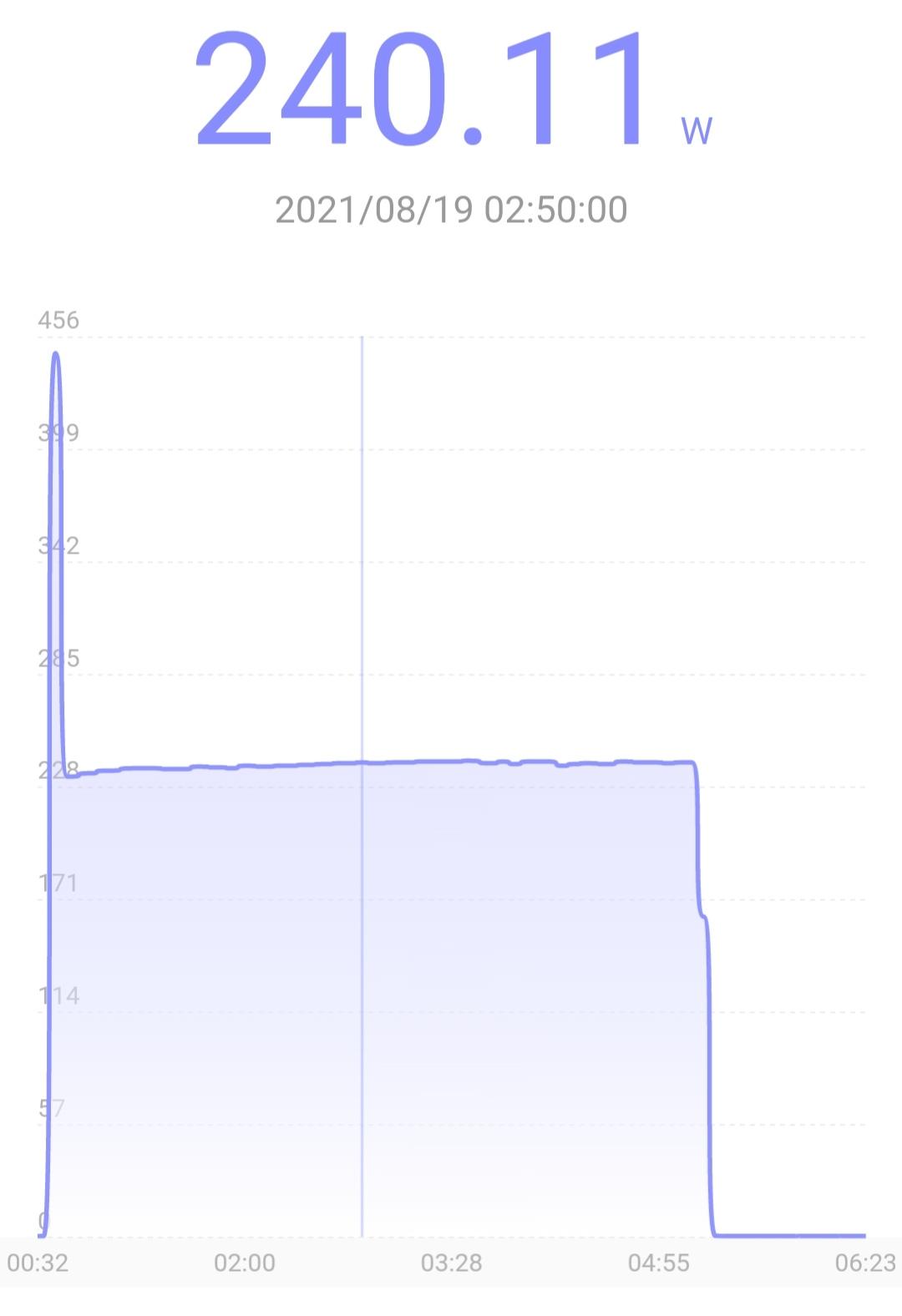

从0:40运行到凌晨5:20,水满自停。一共运行了4小时40分。期间平均功率约240瓦。耗电1.12度。

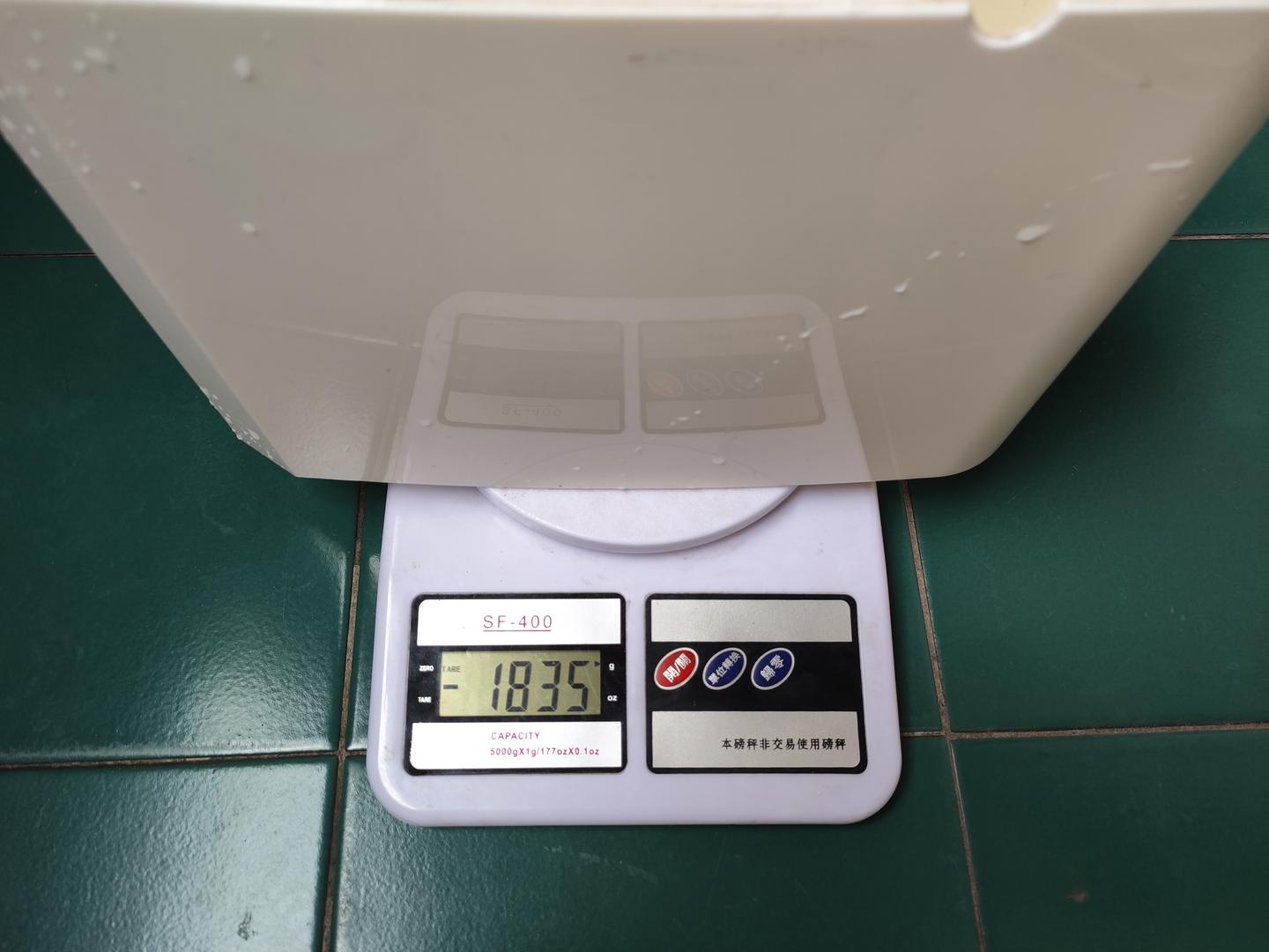

排水1.835L,换算成日除湿量9.44L,抽湿能源效率1.638L/kWh@29℃RH80%,比上次测试的低风状态提高了20%。压缩机能效比约1.1。

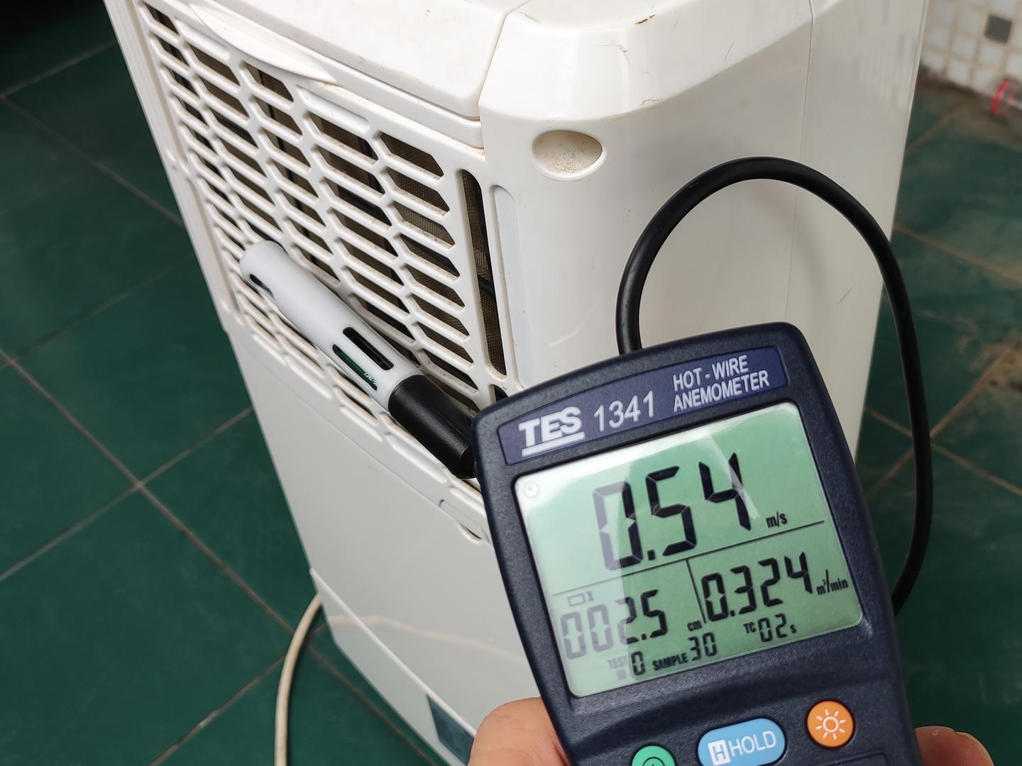

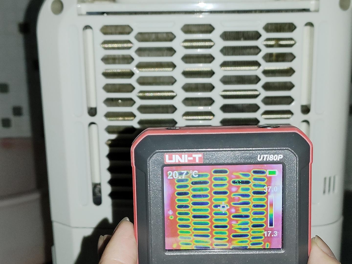

进风口宽165,高145,周边风速大约是中央风速的80~90%。

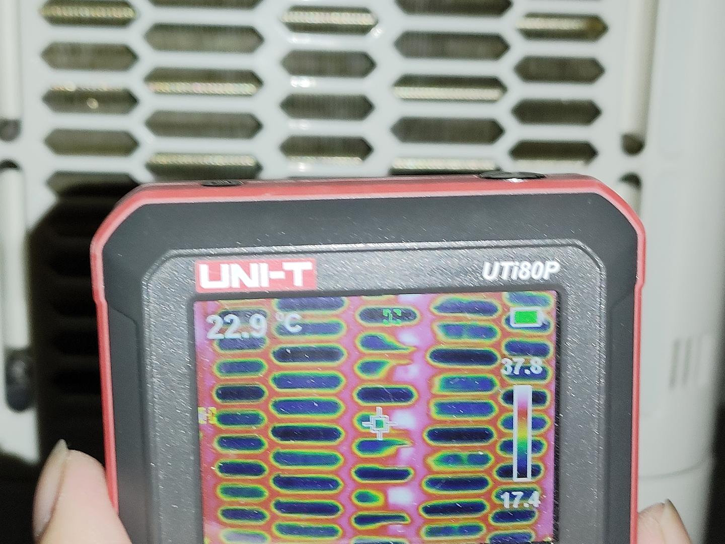

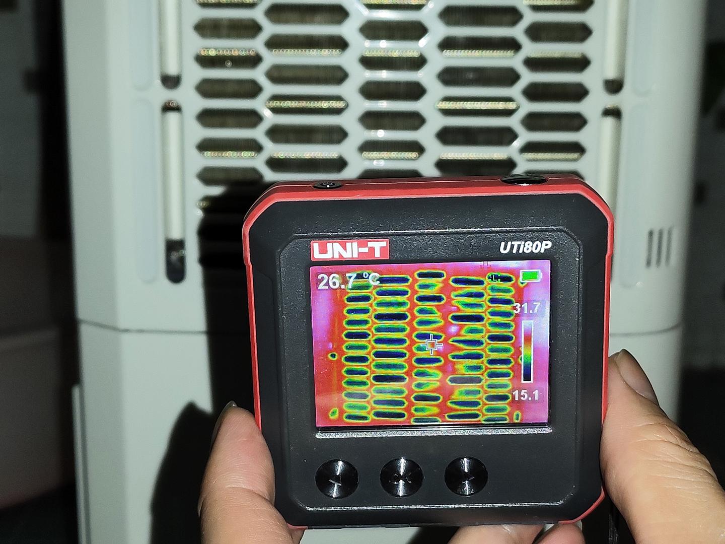

中央风速7.0m/s,估计风量543m³/h。蒸发器最低温度17.3℃。
中央风速5.7m/s,估计风量491m³/h。蒸发器最低温度15.1℃
把出风口覆盖一半之后,蒸发器温度反而上升,估计是冷凝器散热不良导致的。

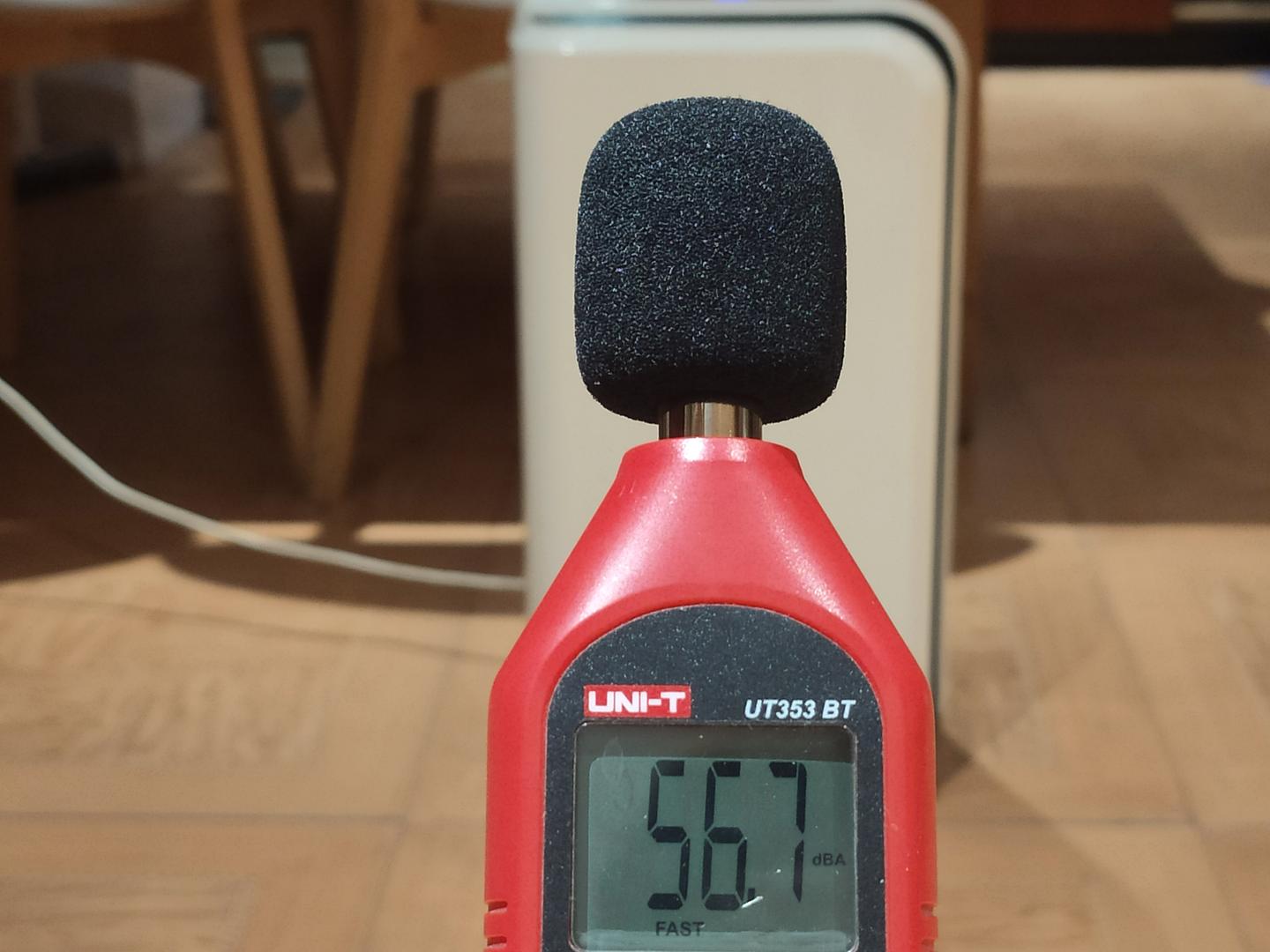

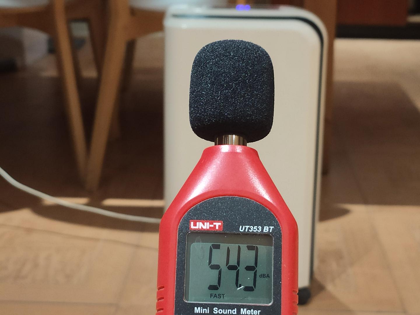

跟上一台一样,工艺差得很稳定,鼓风机叶轮碰壳,转起来呱呱叫。
不要说睡觉的时候用,就是白天放在旁边也觉得烦躁。还好,我都是拿来放在储藏室,没人听到。
高风挡碰壳情况反而没那么严重,噪声也比低风挡小。

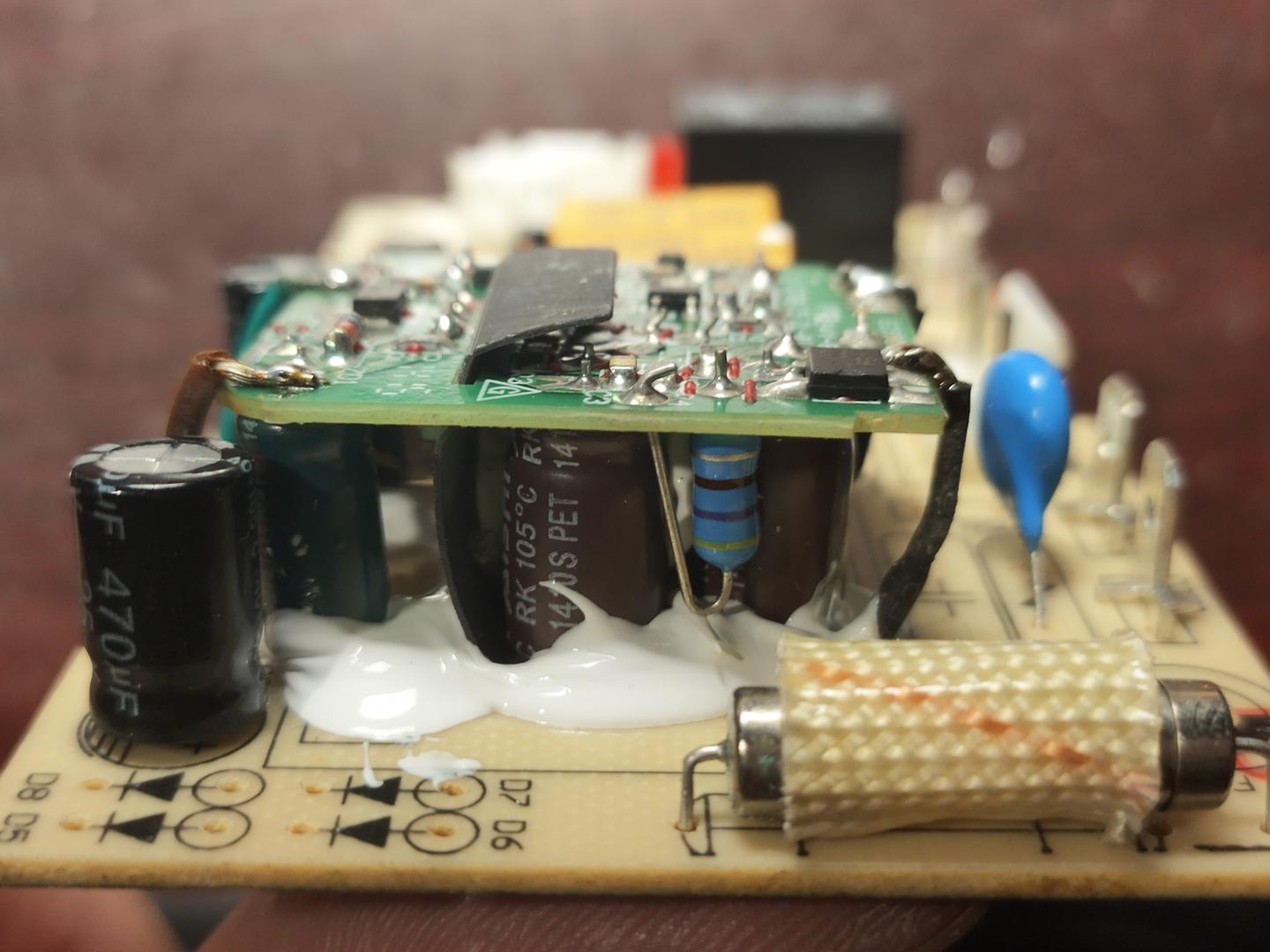

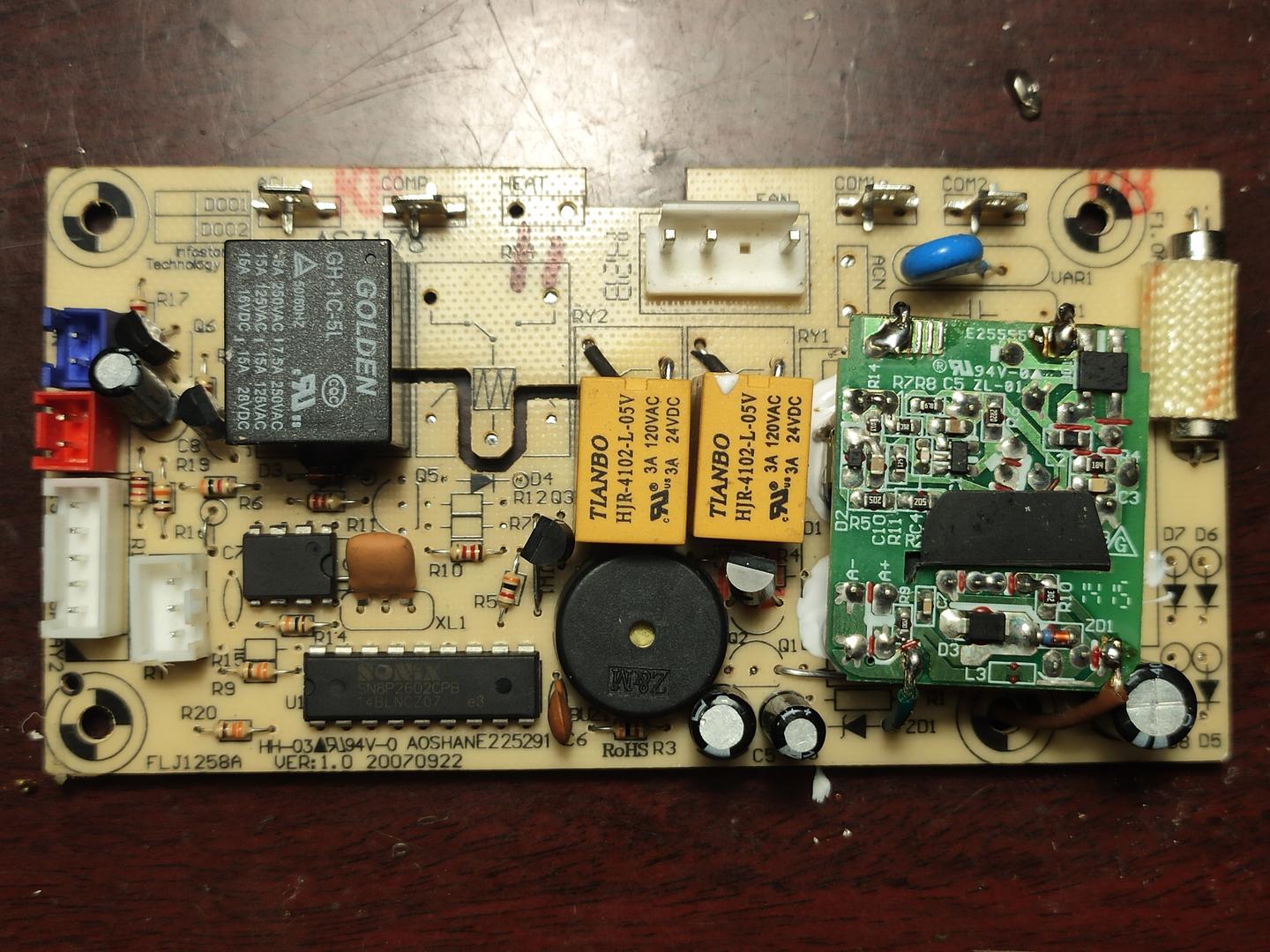

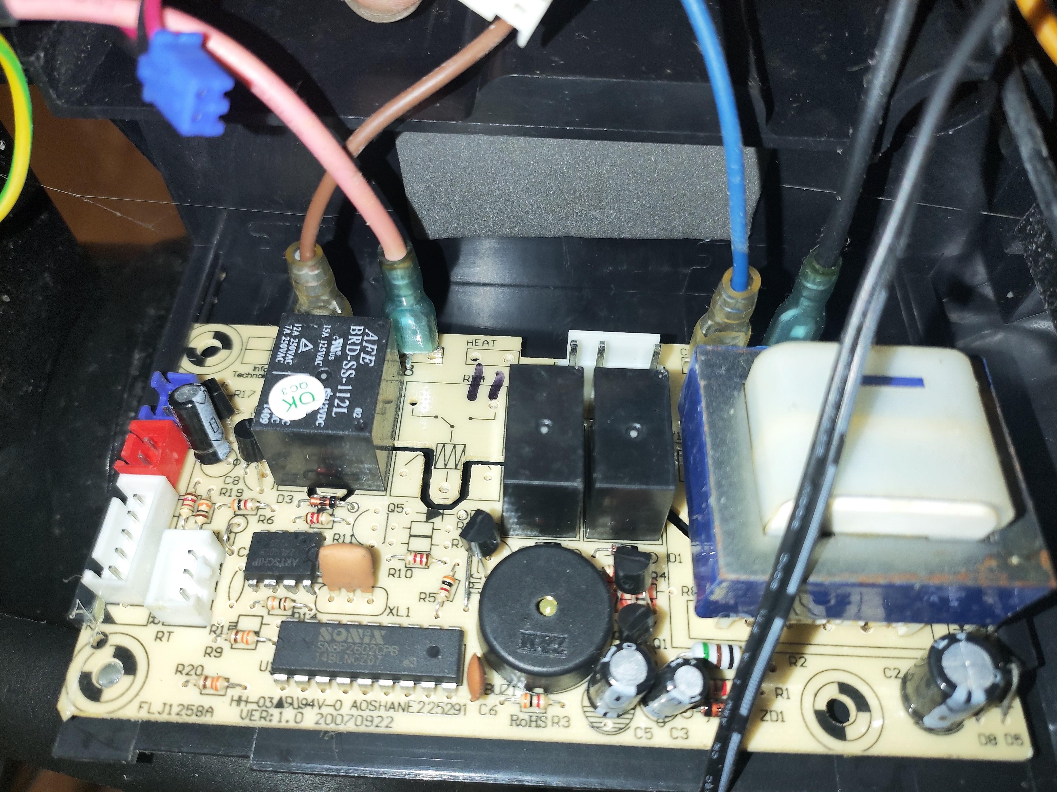

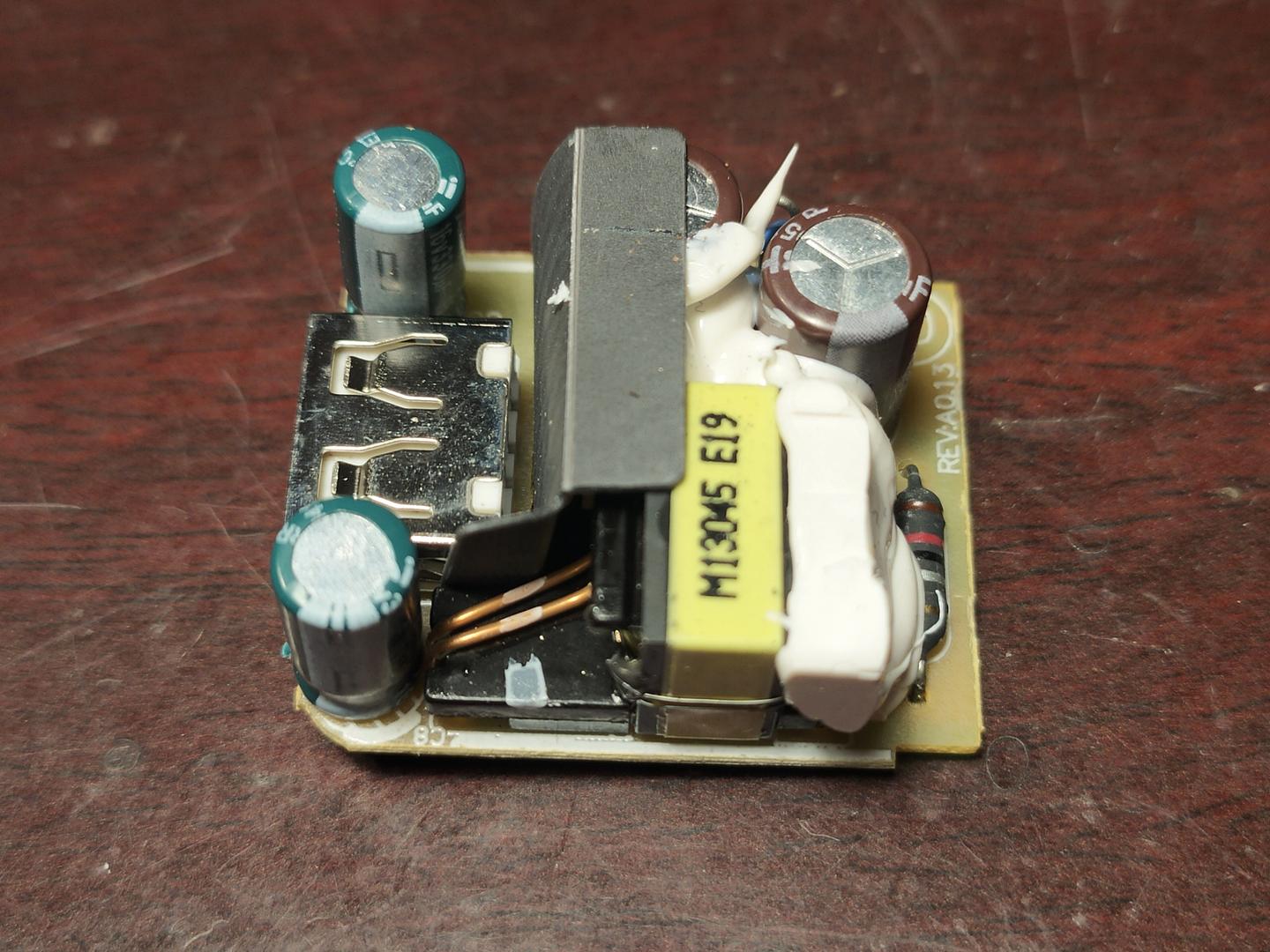

原厂的电源待机功率高,浪费电,拆机改造。拔线前,记录好颜色顺序,以免复装的时候插错了。

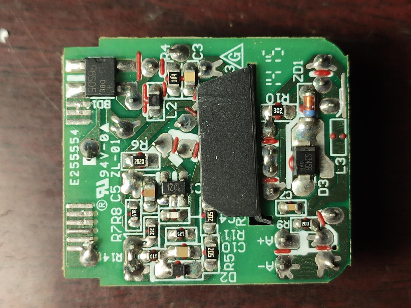

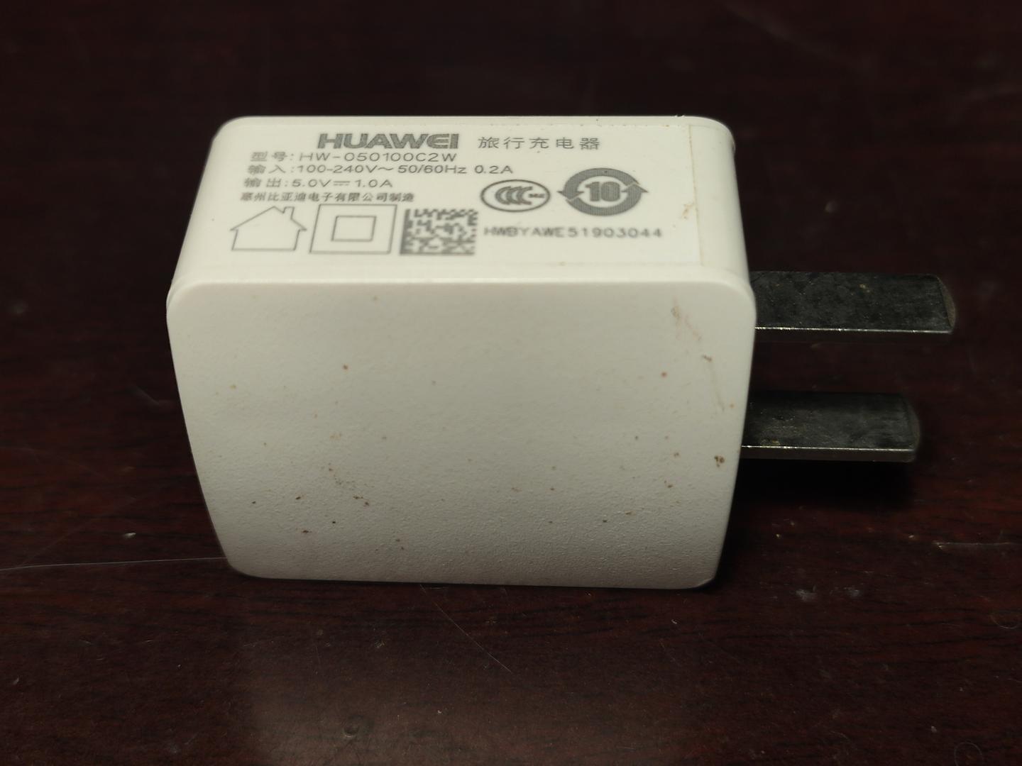

找了一个华为的五福一安充电头做开关电源替换变压器

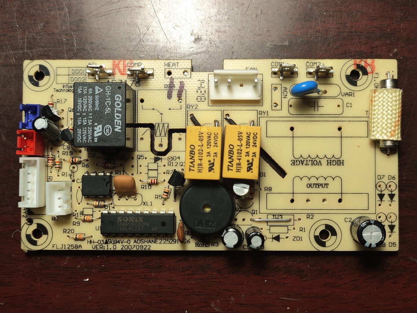

实测待机功率测不出,拆开看到变压器的设计有点奇怪,用几圈漆包线替代了EMC铜环。
元件面,用料还不错

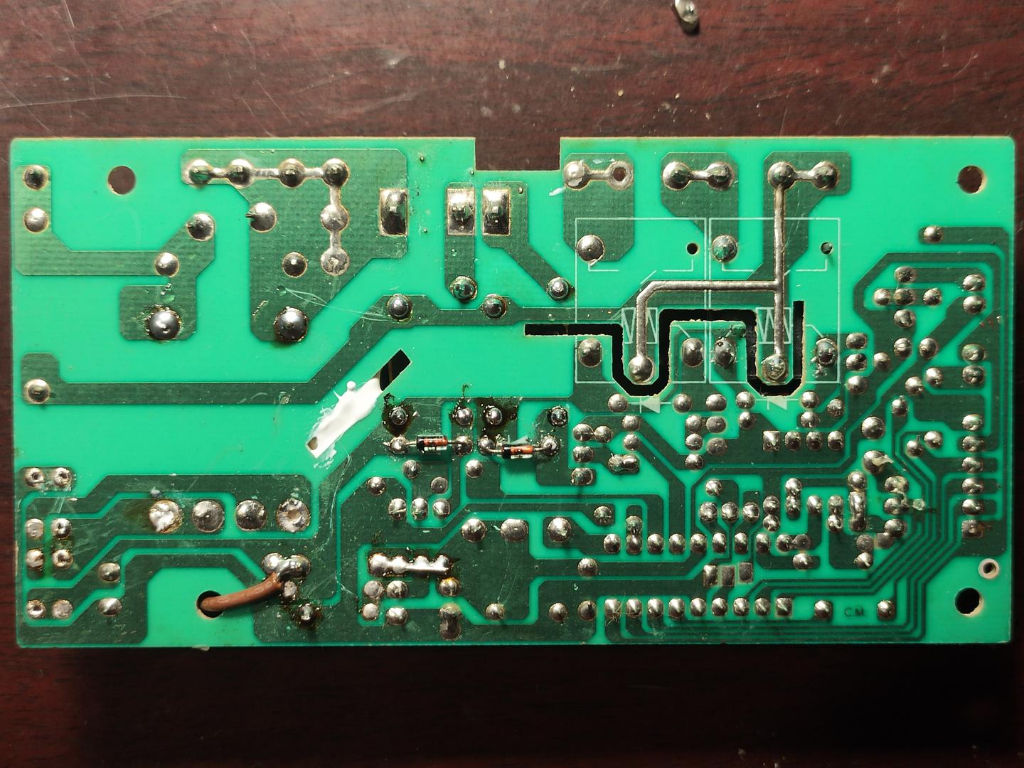

上次改过一次,这次驾轻就熟,先拆掉变压器,换上5伏继电器。
拆掉稳压电路,装上开关电源。
开关电源用导热硅胶粘在原线路板上。
走线面的改造。中间两个二极管是从元件面换过来的,顶住了改装的5V继电器。

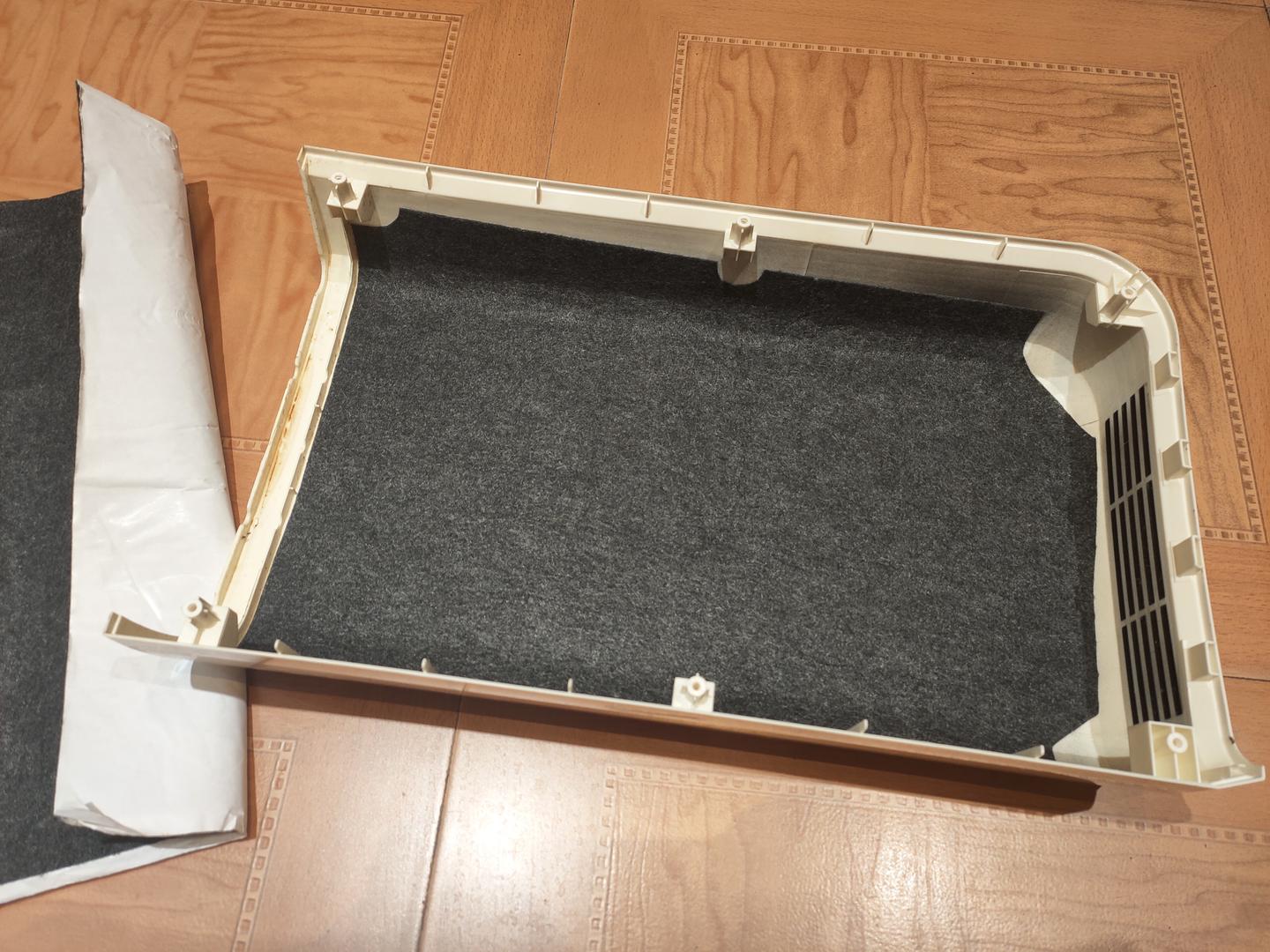

给外壳贴了一层毛毡,对噪声来说聊胜于无吧,反正毛毡是余料不要钱。

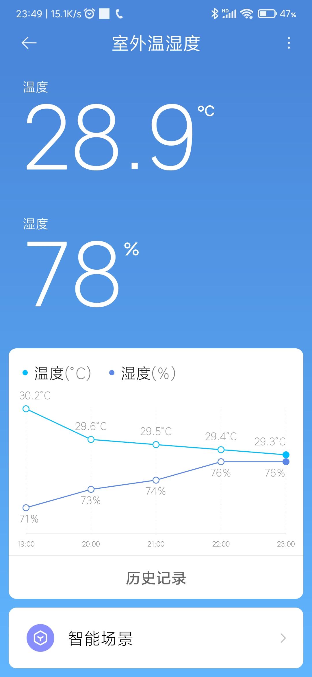

实测湿度78%。
机上的传感器准确度还可以的。
