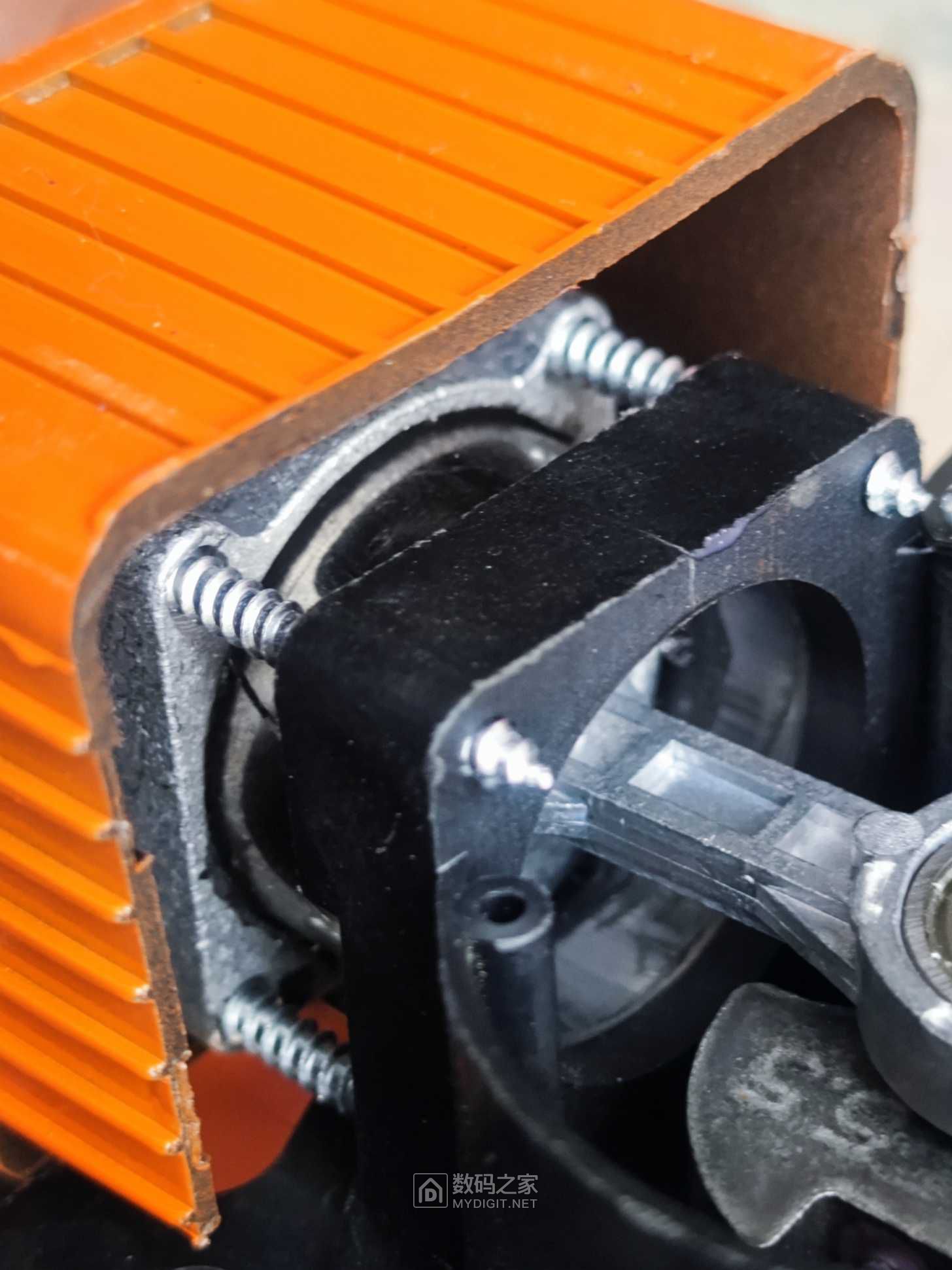

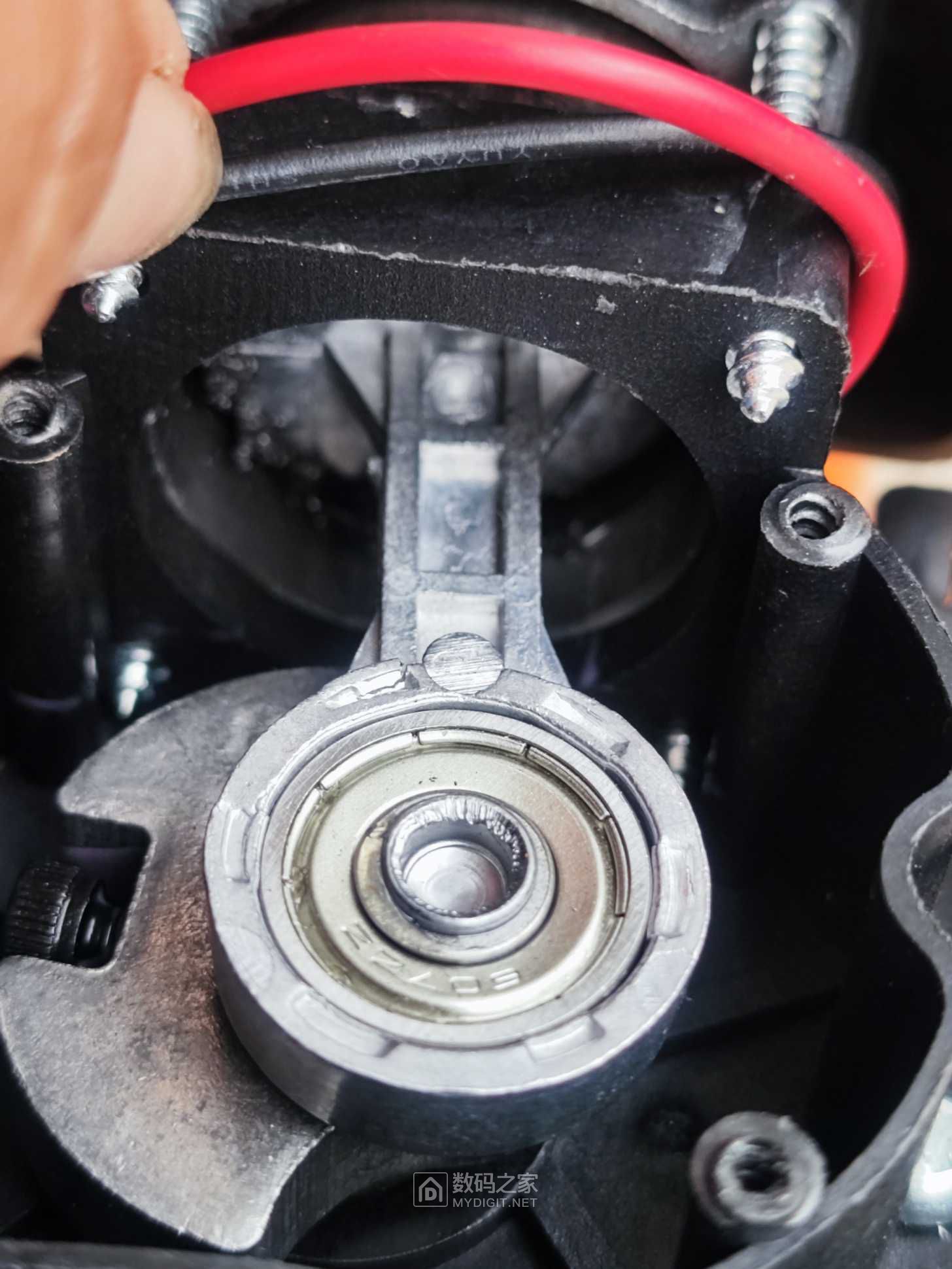

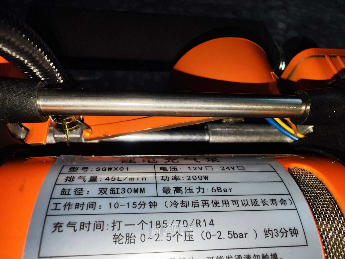

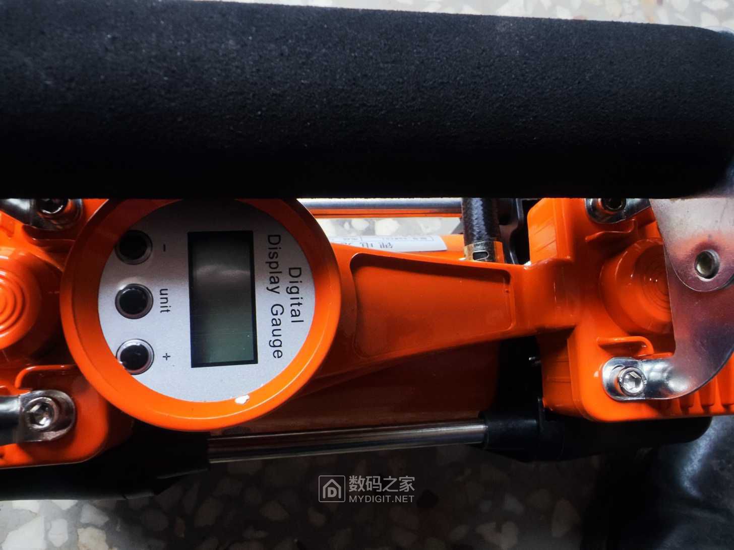

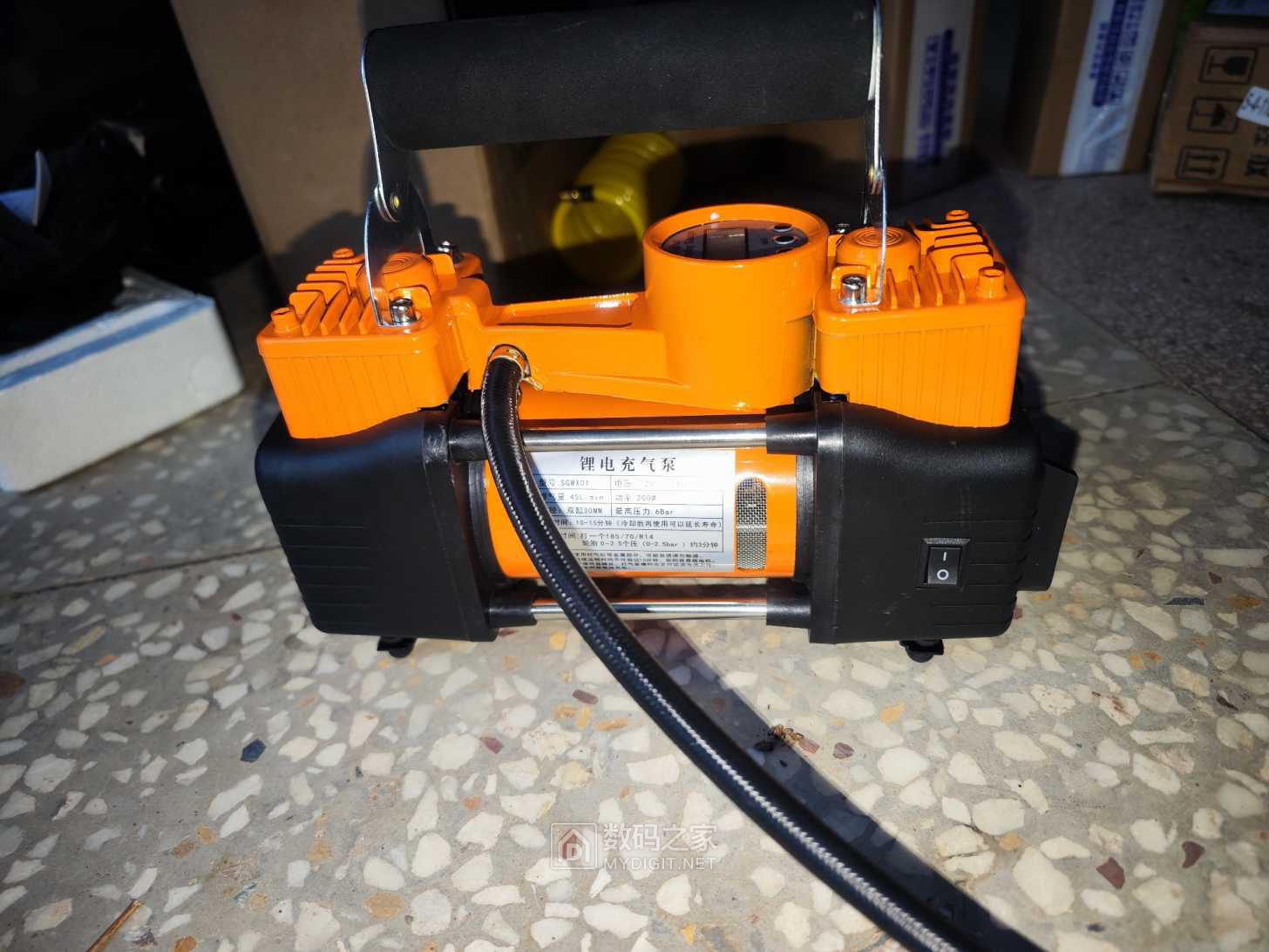

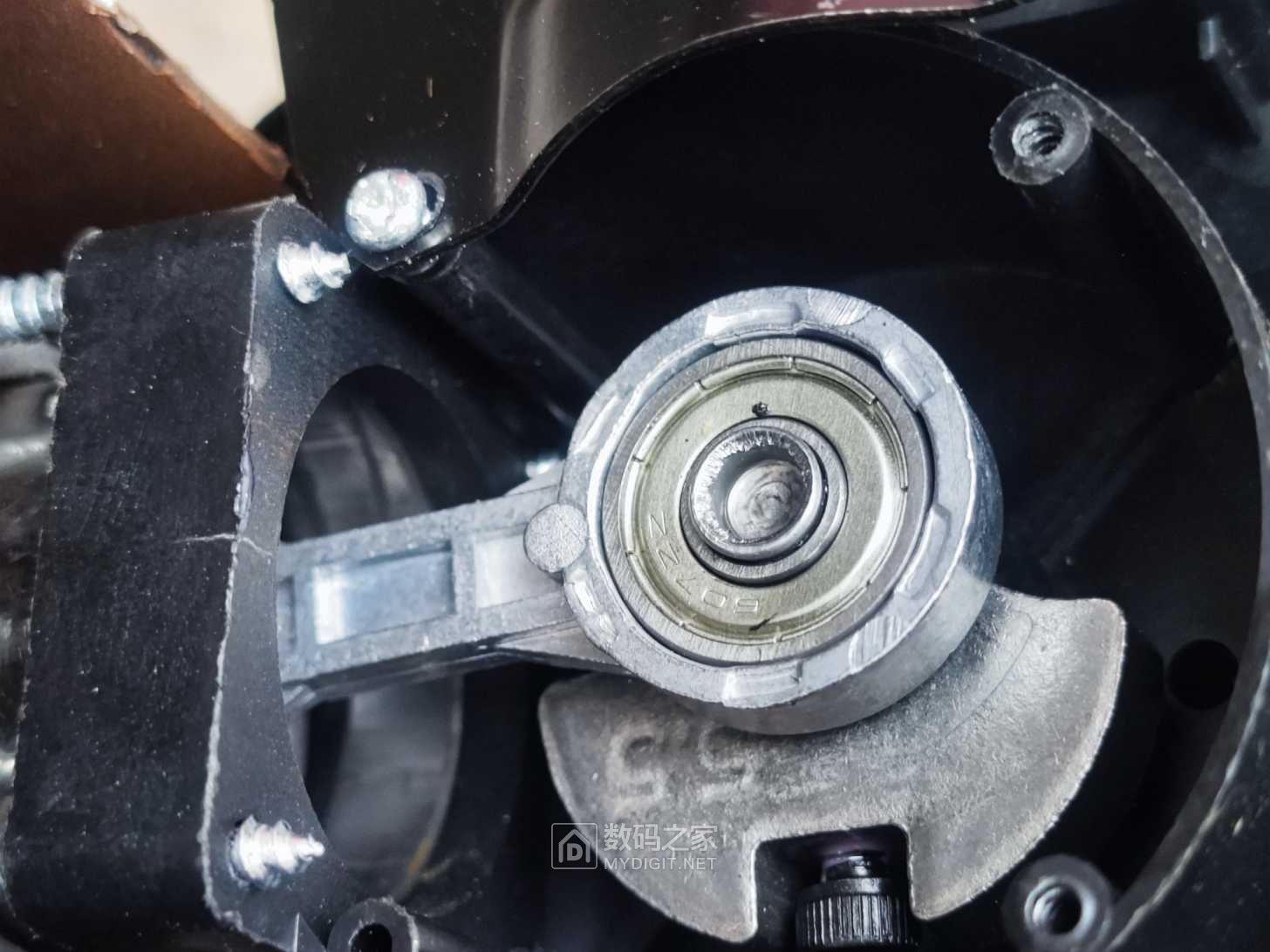

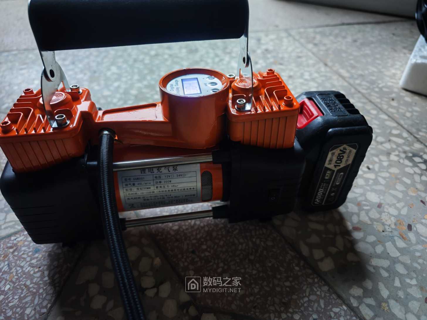

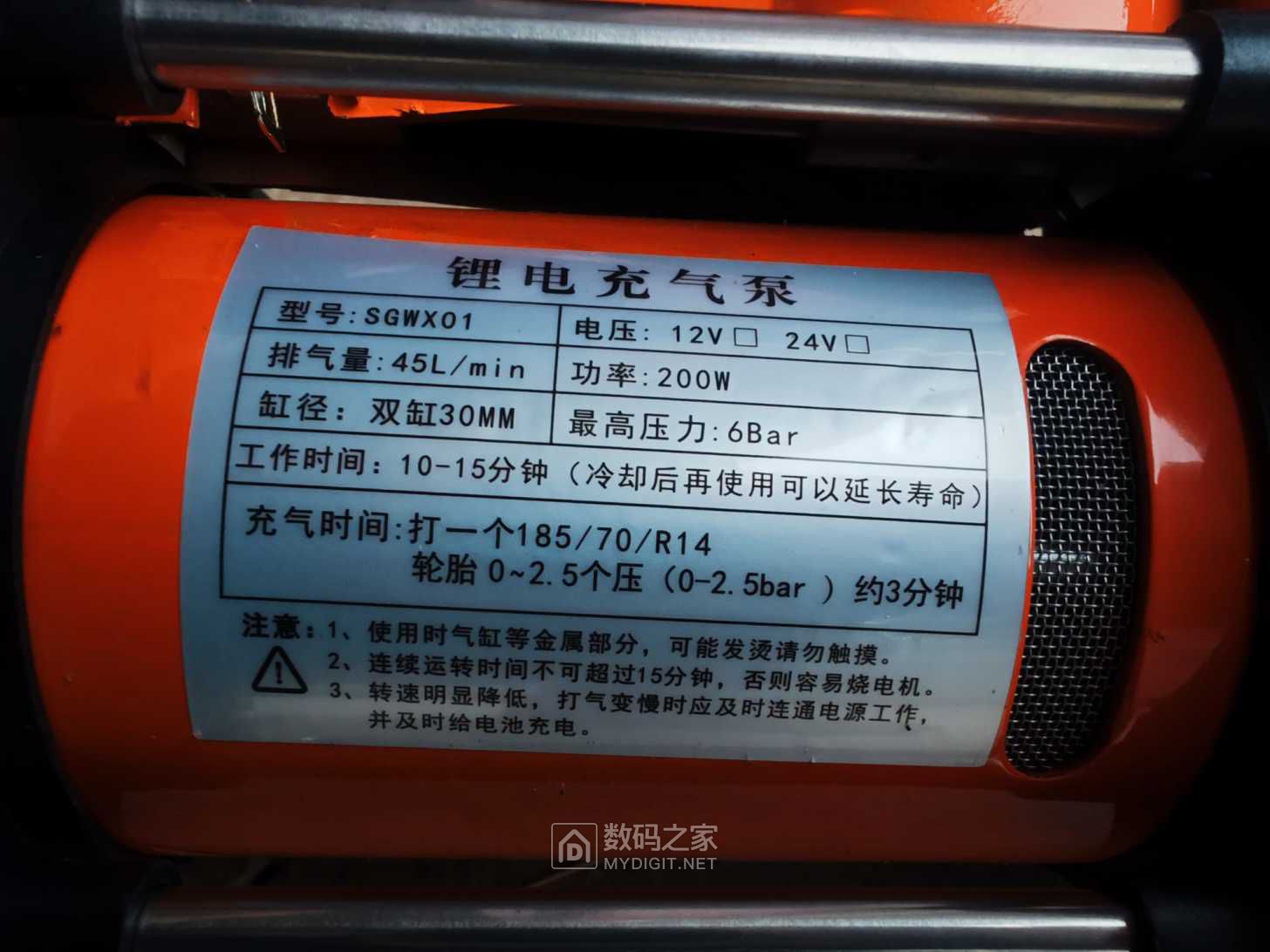

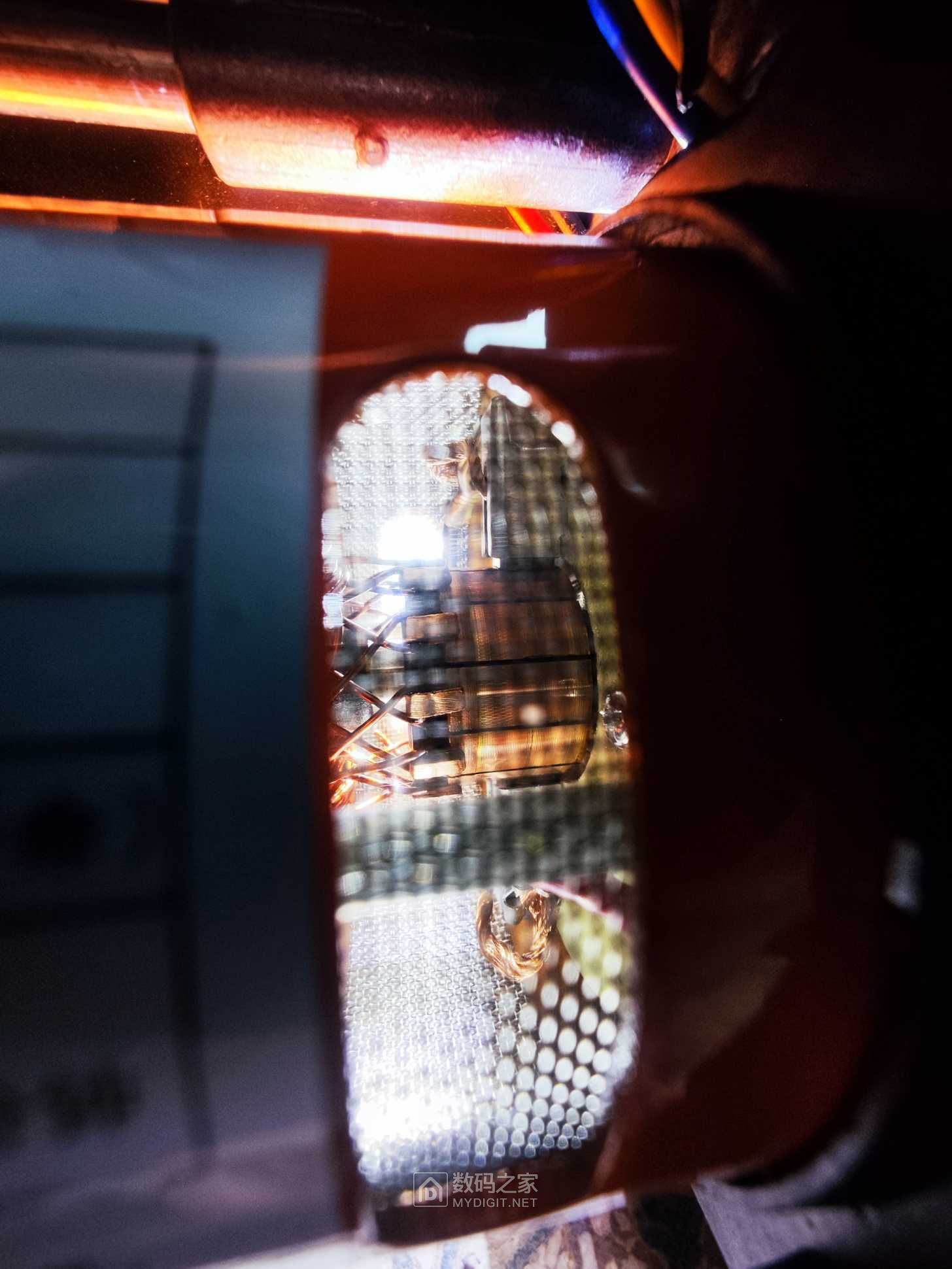

一直想扩大牧田口电池的利用价值,这不,双十一时弄了不到七十块红包,又添了六十多拿下了一台锂电充气泵。充气泵采用牧田口20v锂电池做电源,也可插点烟器,当然线子自备。拿到后先是充气试机,1.3充到3.0用了一分钟左右。觉得还可以,就简单拆开看下内部结构。以前买过车载充气泵,也是双缸的。但是活塞连杆是塑料的,充气泵还不便宜,将近两百大洋。没想到的是,拆开后惊艳到了,不到一百四的价格,没有假气缸。也没有塑料连杆,而是金属
连杆,双气缸加上电子控制打气压力,电机通过散热的屏蔽罩可以看到很大的换向器和可更换碳刷。这一点值得表扬,对于diy爱好者,能维修的机器最有价值,话不多说上图

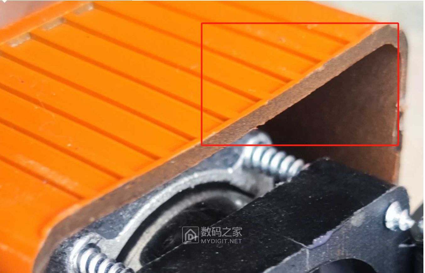

发表于 2024-11-14 09:26:08 | 显示全部楼层
这部分材质没看明白,是压缩木?

 楼主| 发表于 2024-11-14 09:38:38 来自手机浏览器 | 显示全部楼层
yylvls 发表于 2024-11-14 09:26
这部分材质没看明白,是压缩木?
是塑料材质
