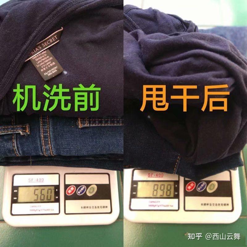

水有啥问题呢?其实也没啥,佛山的水硬度也就差点点才到100mg/L(碳酸钙计量),算低的了。不过广东俗语说,小数怕长计。找了两件纯棉的衣服模拟小内裤,西门子洗衣机的普通洗节能模式(最常用)甩干结果如下。

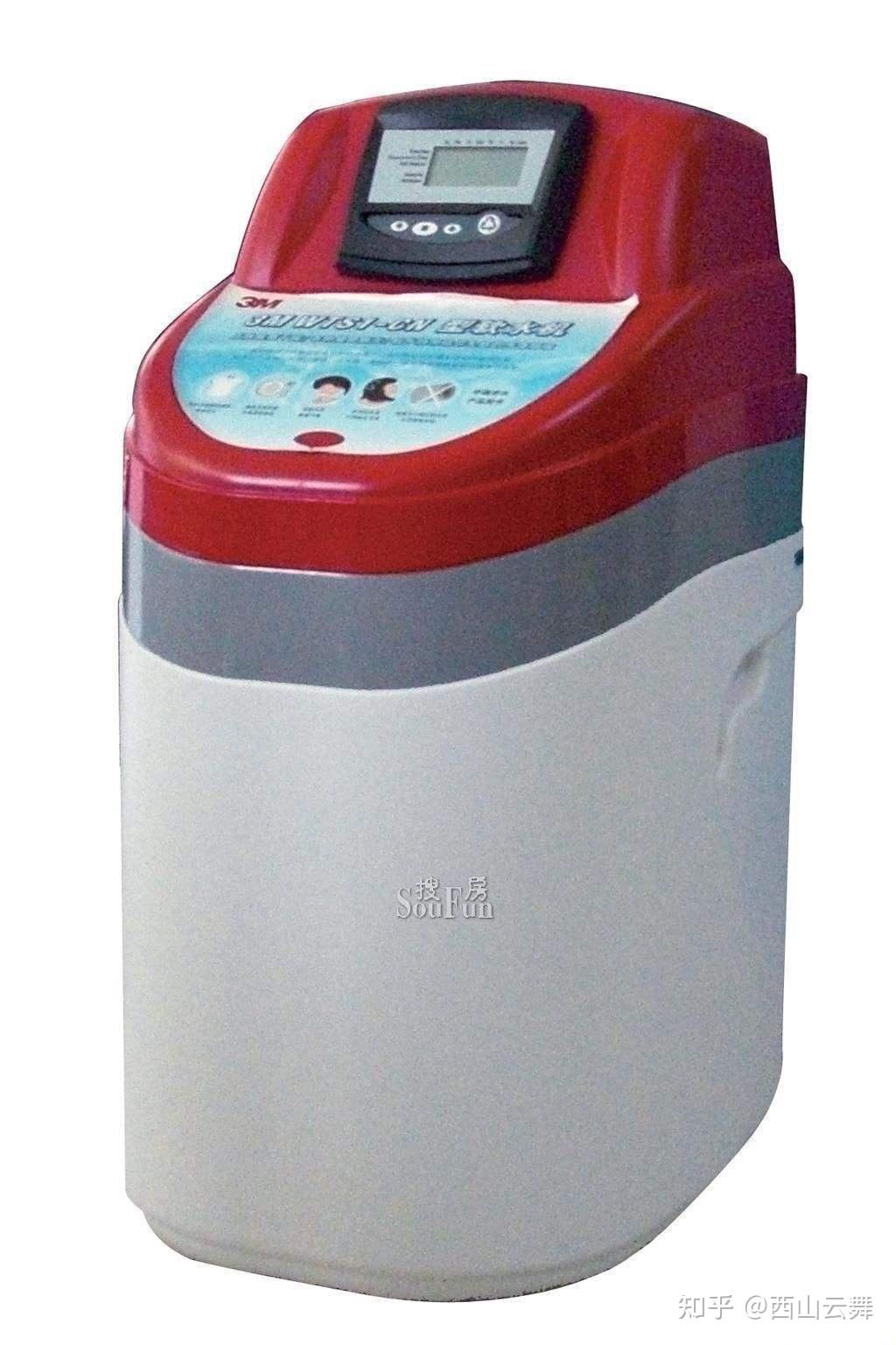

纯棉衣服含水量约60%,每洗一次留下33.8mg碳酸钙,占干重的0.006%。反正认定了自来水硬度是罪魁祸首,接下来就找软水机啦,作为老咸鱼,居然被我在附近找到了一台3m软水机型号是WTS1CN100,居然才500大洋,赶紧联系付款,卖家还开车送过来,据说是放别墅,一年用不到几次,放了几年,打算换大的。就是下图这台,不过我的是灰色的。

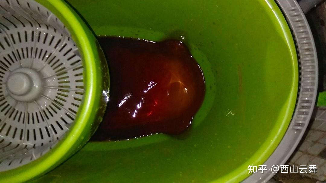

连忙给洗衣机装好了,放水的时候发现出水是深棕色透明状,如浓茶一般,吓一跳。
联系卖家,说也不清楚,赶紧加了个软水机交流群,技术人员说,新机进水很久没用就是这样的,放干净就好,时候拿到说明书看运行记录,卖家用了不到1m³的水。

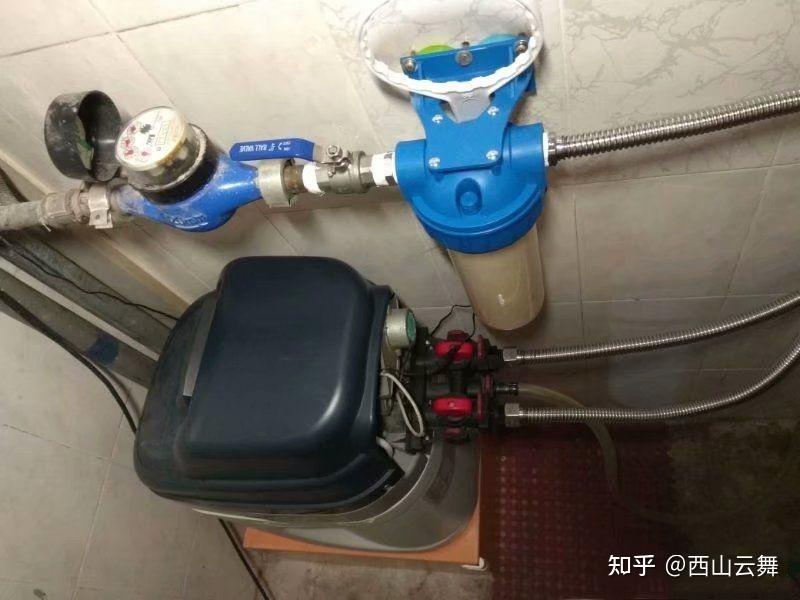

我家顶楼,自己有个540L小水箱做缓冲,不用担心软水机流量不够,说干就干,于是就成了这个样子。

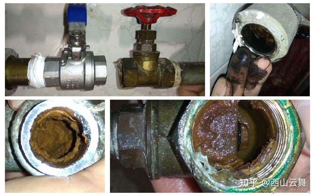

拆开用了20年的旧铁管那叫触目惊心! 用了1年多的热塑管也有一层黑泥。

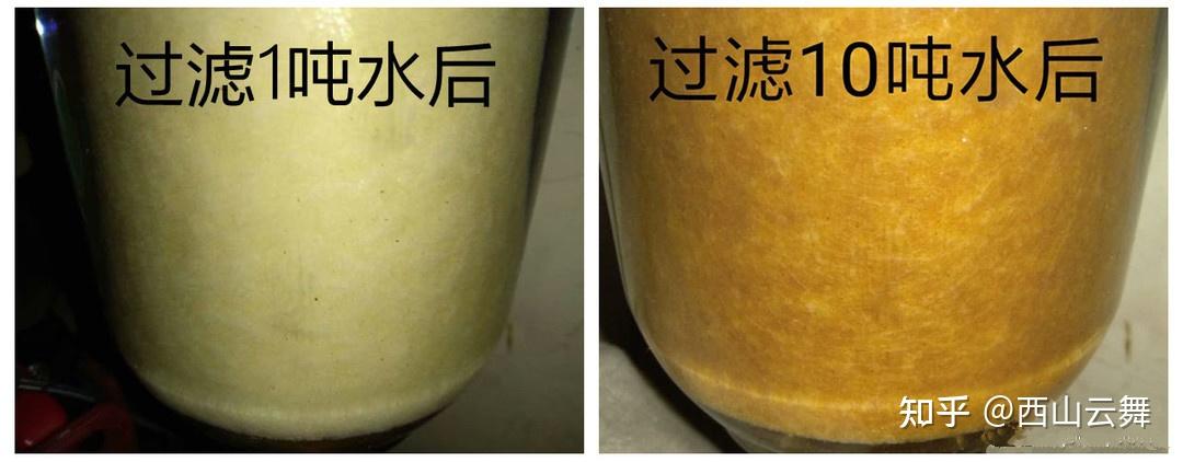

水表后加了一个10寸过滤器,用5um的PP棉。好不容易找到一个意式接口的透明瓶子,还好我装的地方暗无天日,不怕长绿藻 。安装了半个月,用了10吨水,滤棉就成这样子了,让我想想这20年加起来喝了有没有10吨水。
