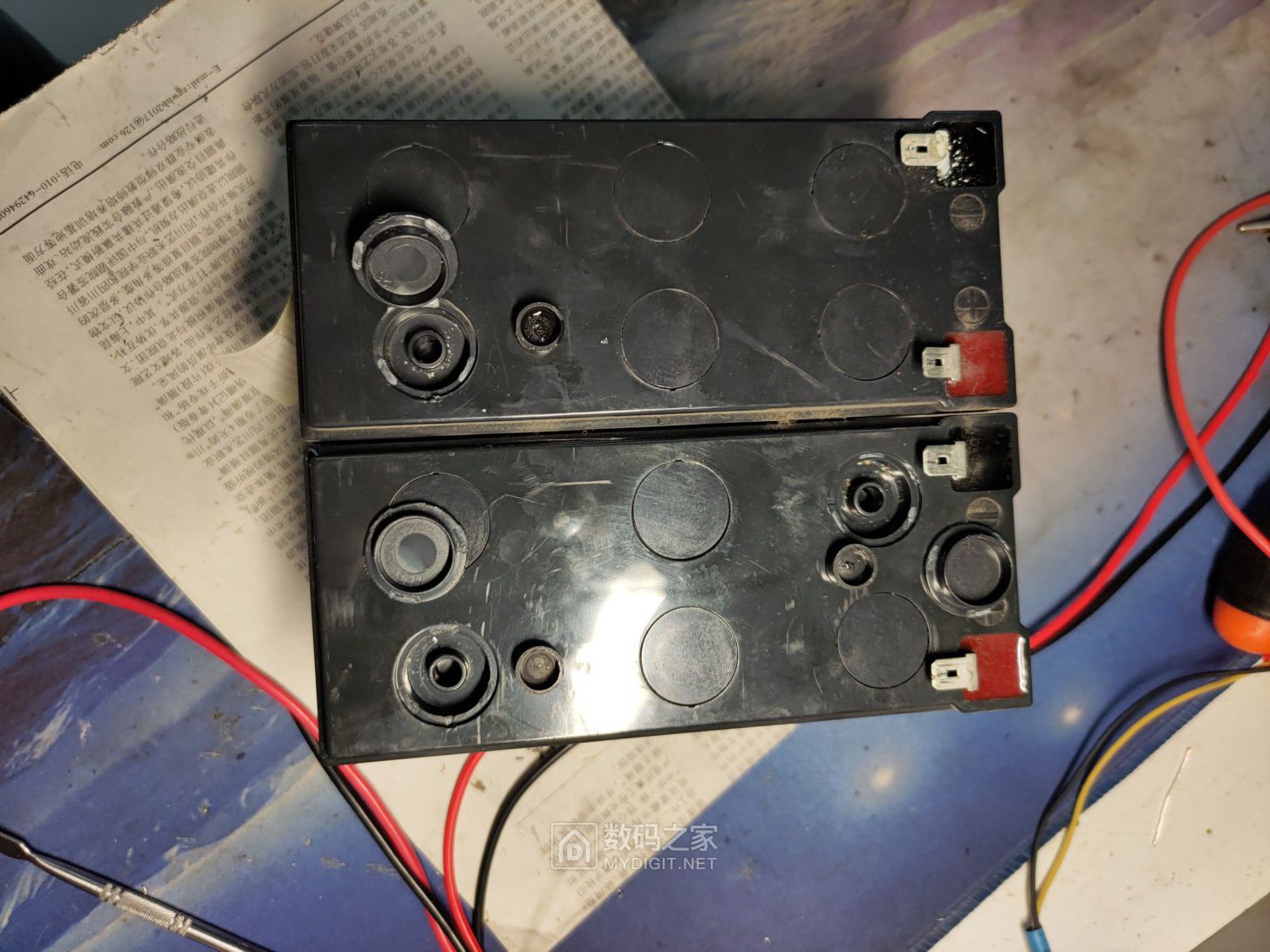

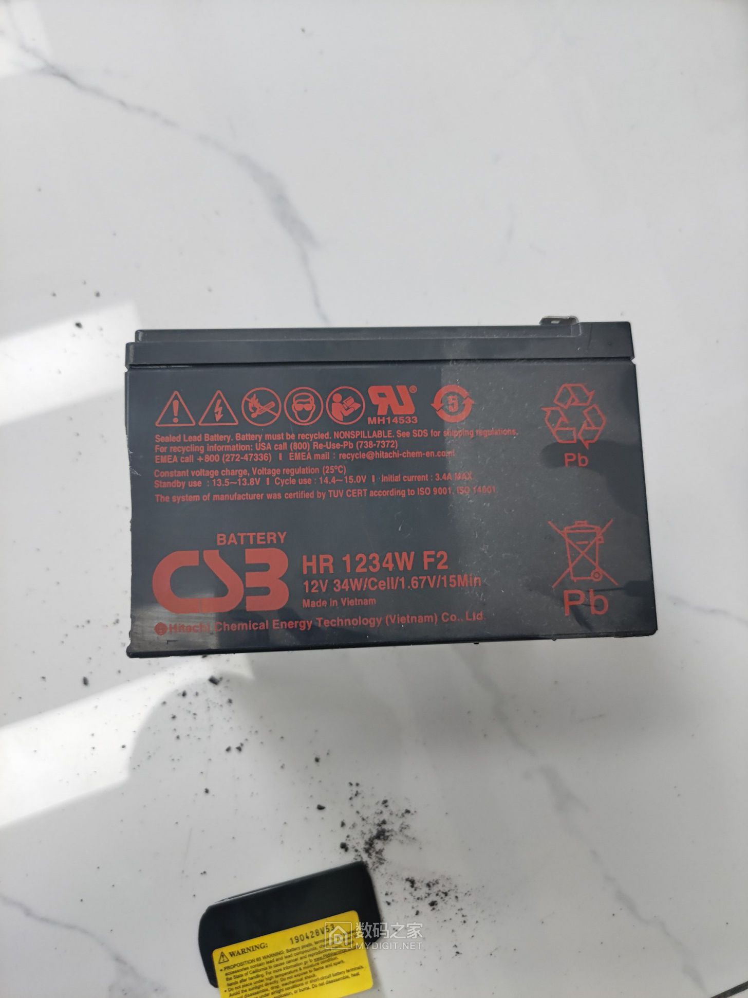

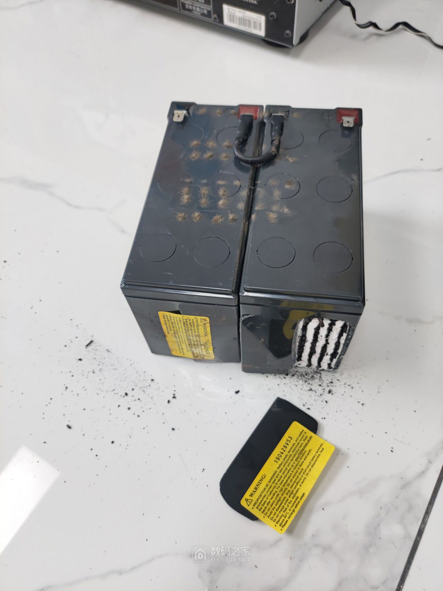

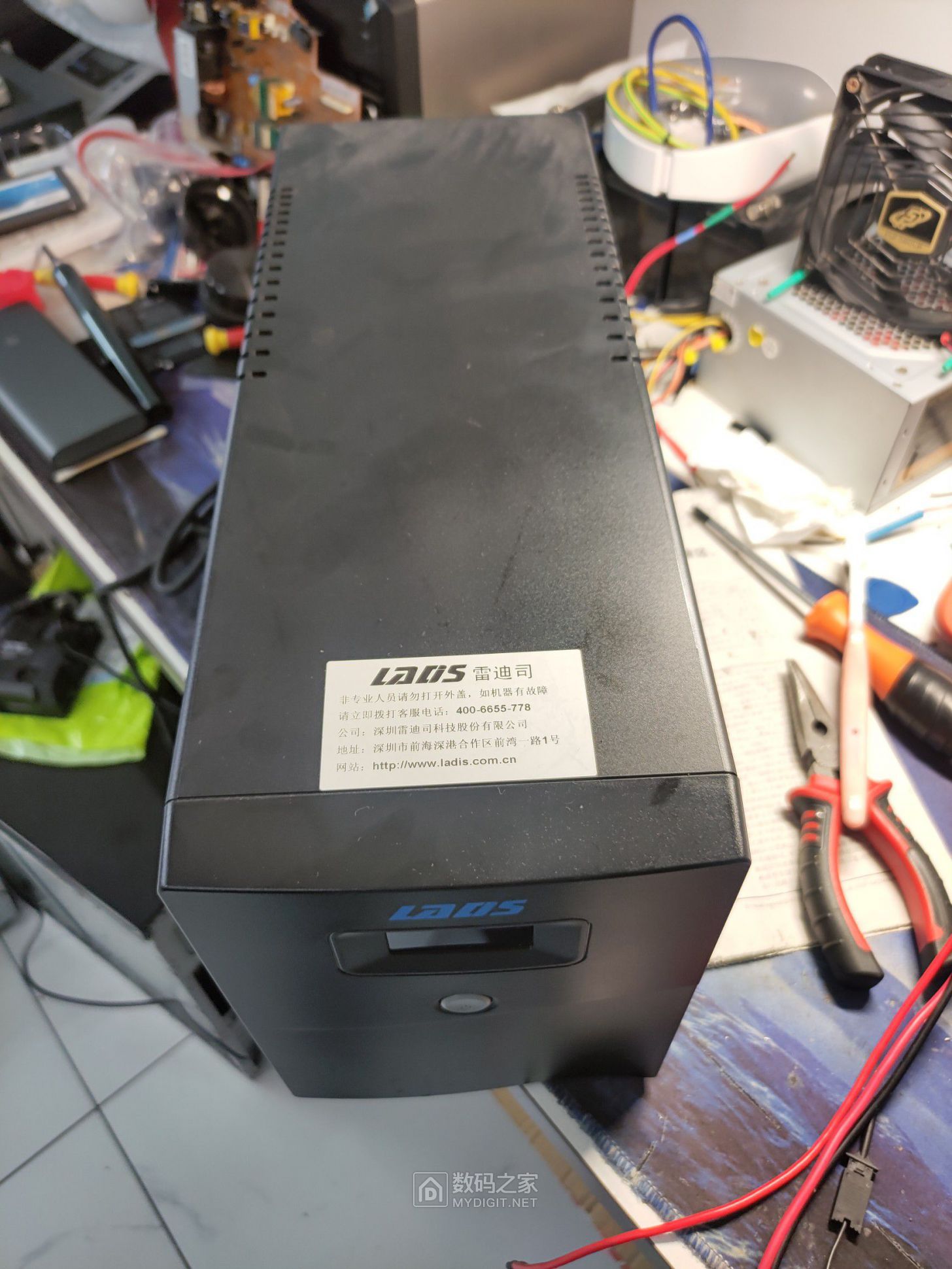

这货的故障为充电开机无反应,拆开看看什么情况

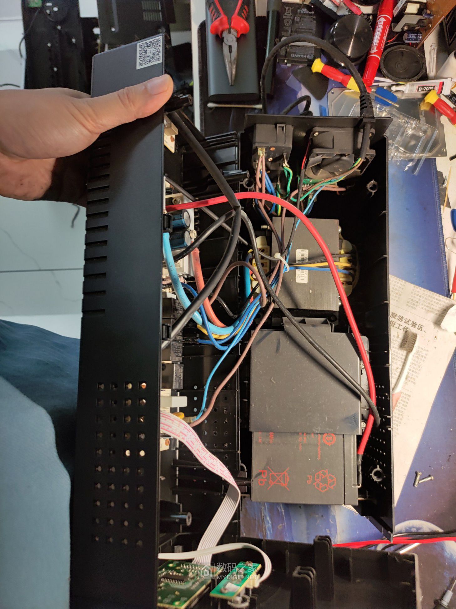

不是台湾的

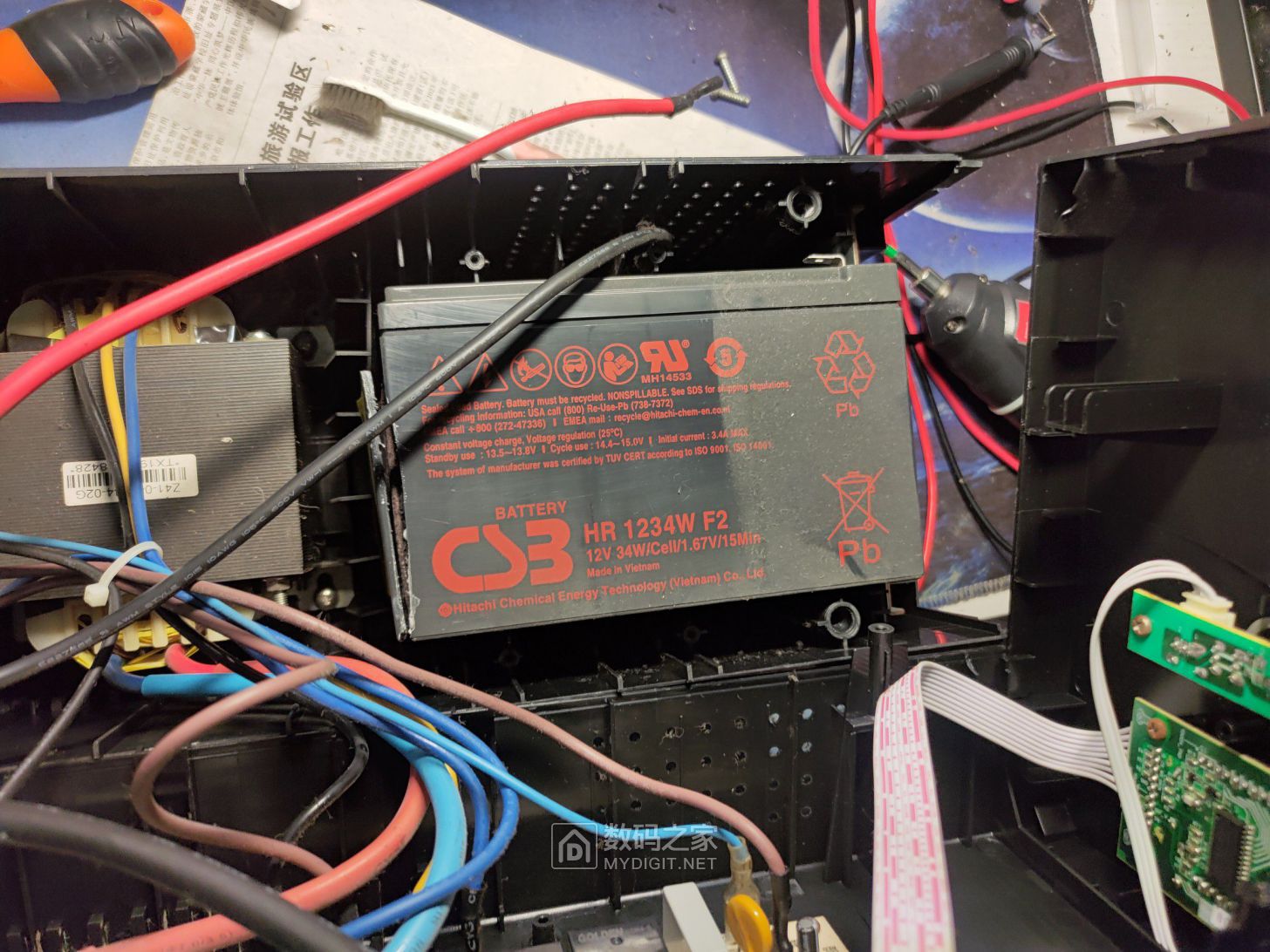

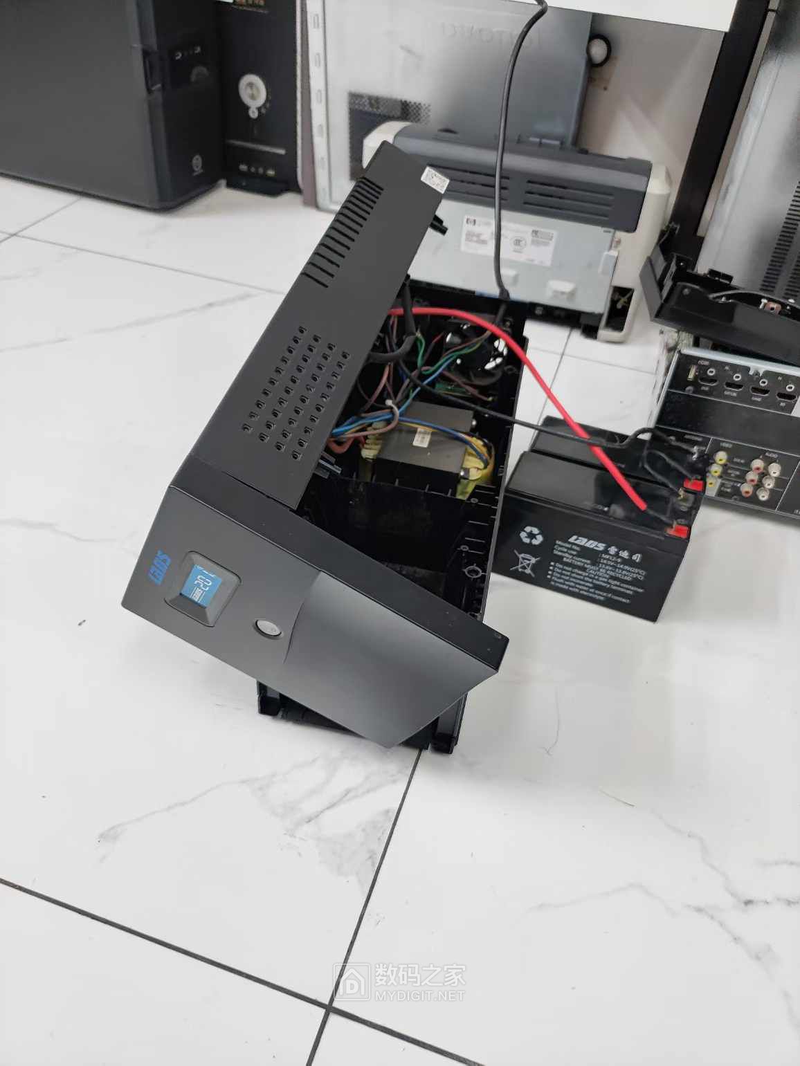

第一眼身光颈靓,哪个大聪明设计的侧放?
惊不惊喜,意不意外。

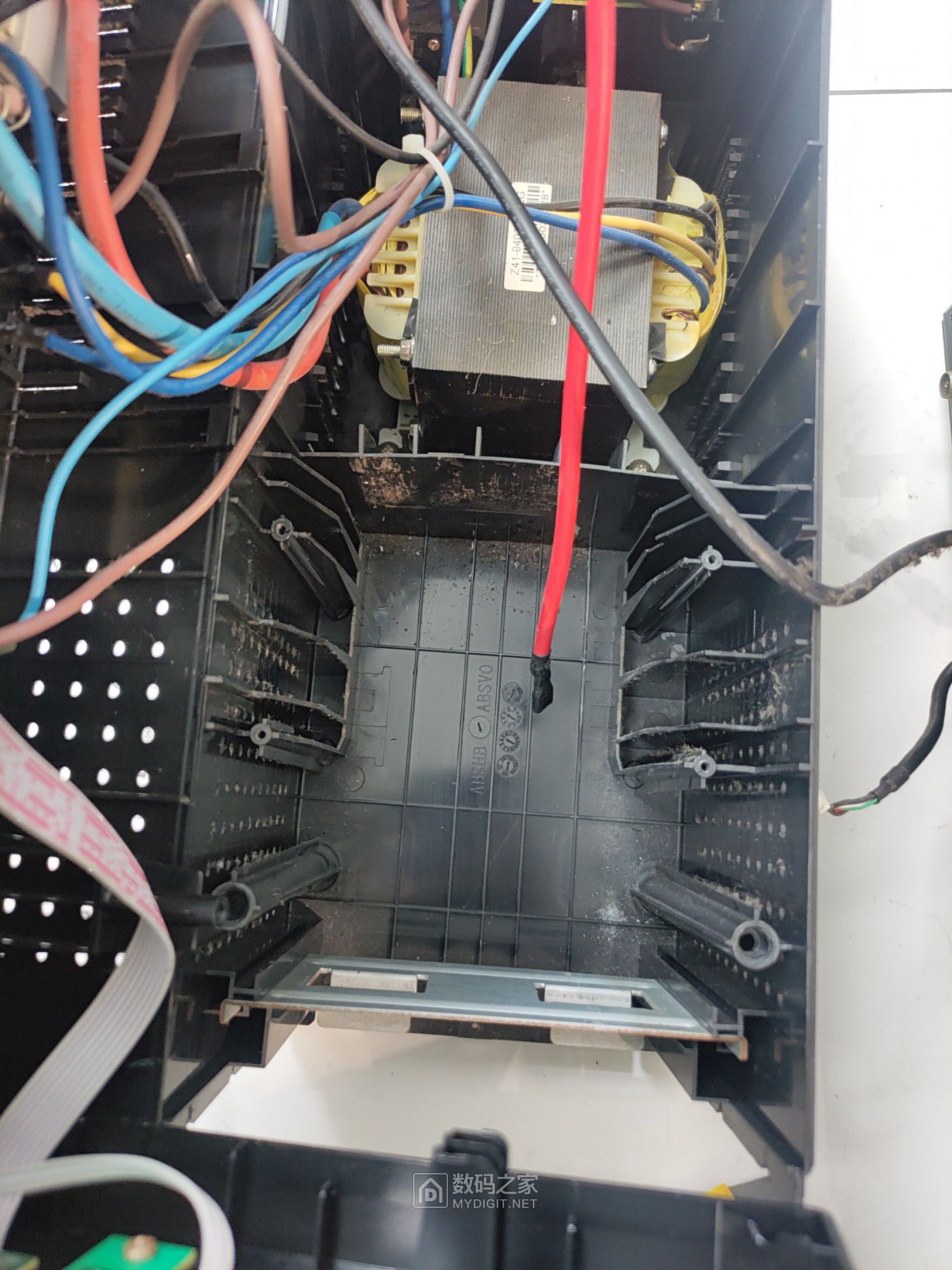

身体及残部,制造商为日立制作所。原来是高级货,侧放是我冒昧了,失敬失敬。
不愧是AGM,一丁点水渍都没有

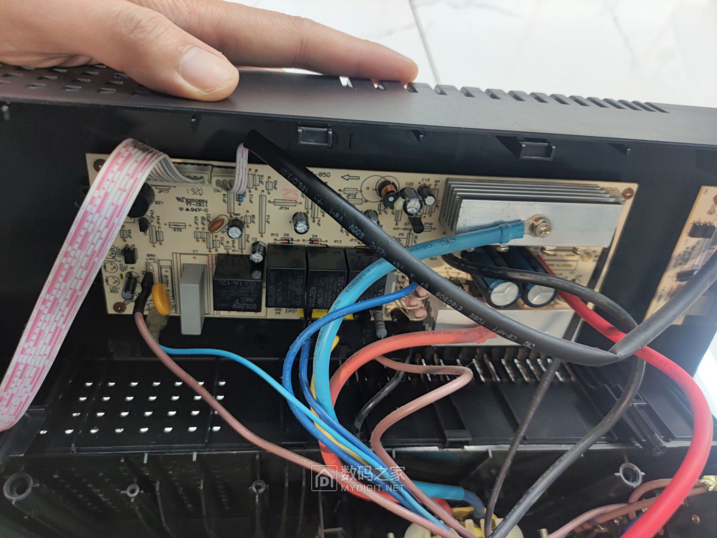

电路板外观正常
从宝贝山里翻出一对漂亮的大宝贝,秒亮,修复完成!

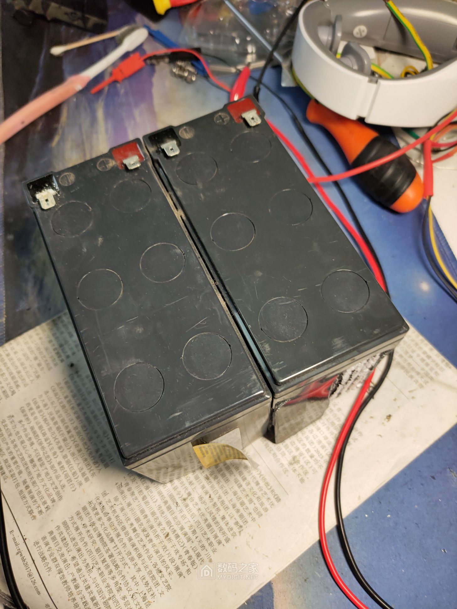

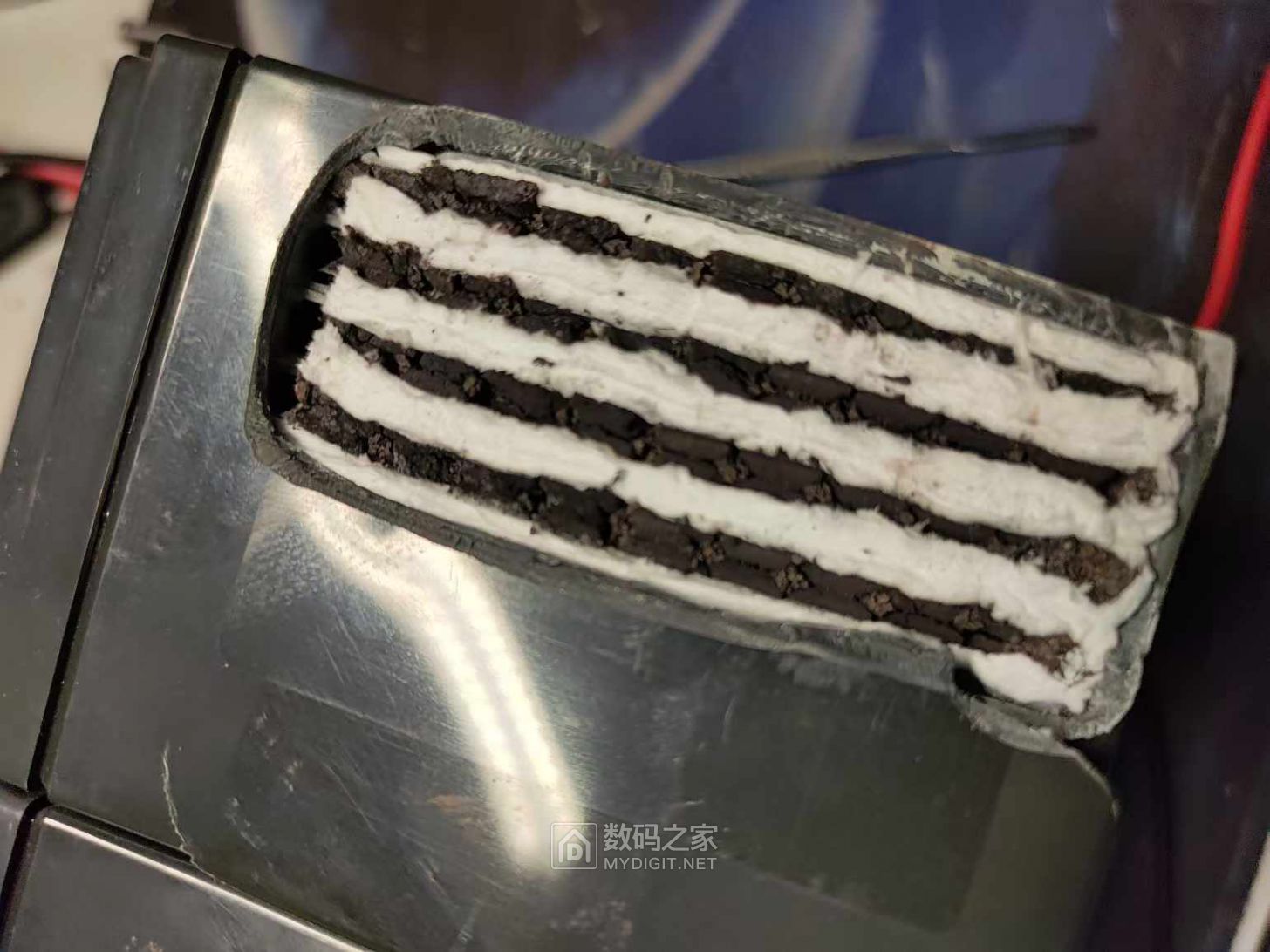

最后研究一下自爆的货
19年产的
玻纤板已经完全腐蚀

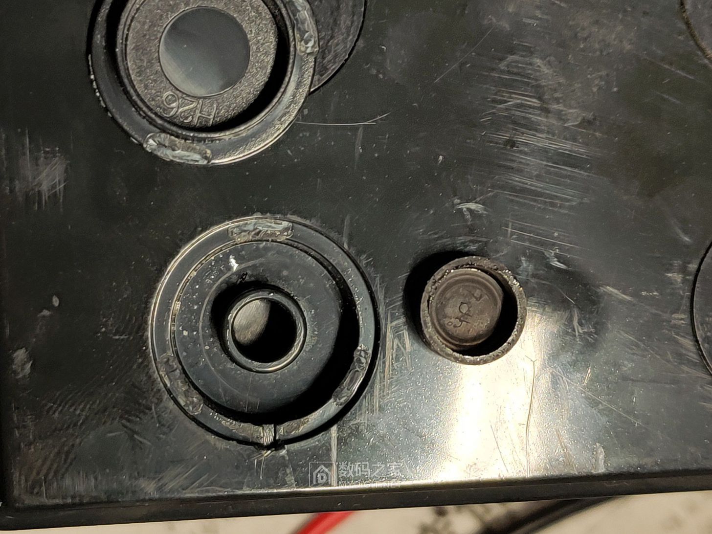

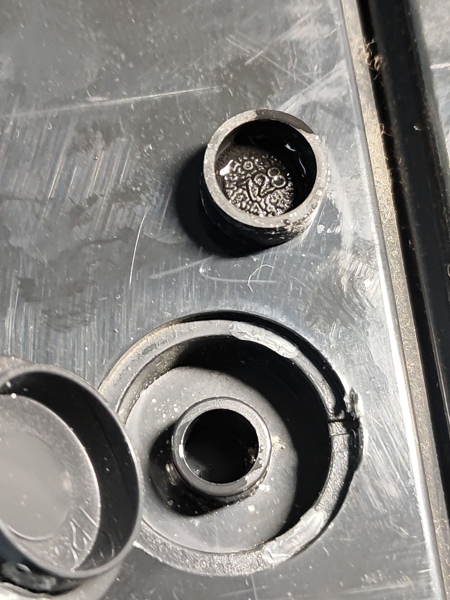

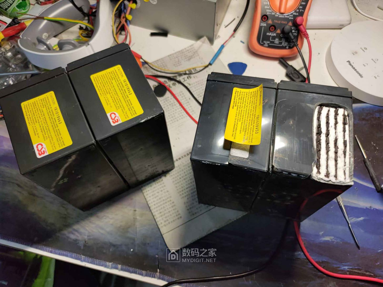

对比下不同位置的隔仓蒸发量

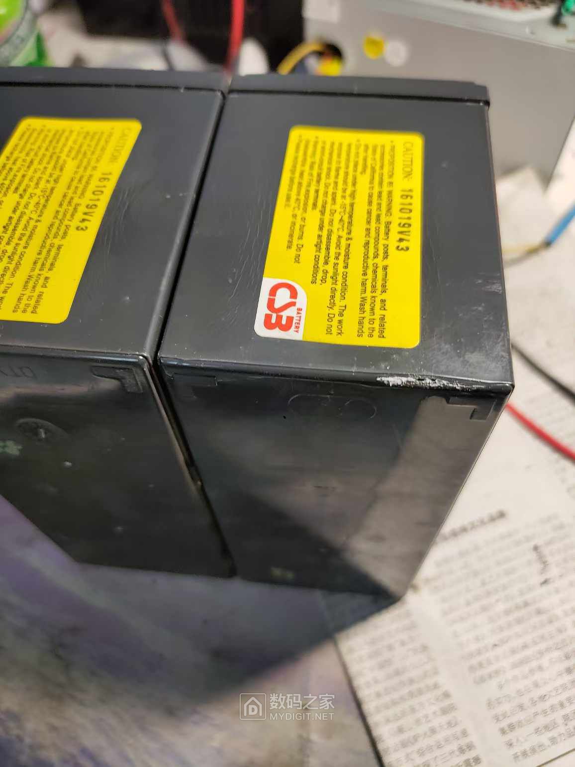

从宝贝山里翻出之前坏掉的同款UPS的电瓶
仔细检查也坏了,自爆隔仓位置完全一致,16年产。

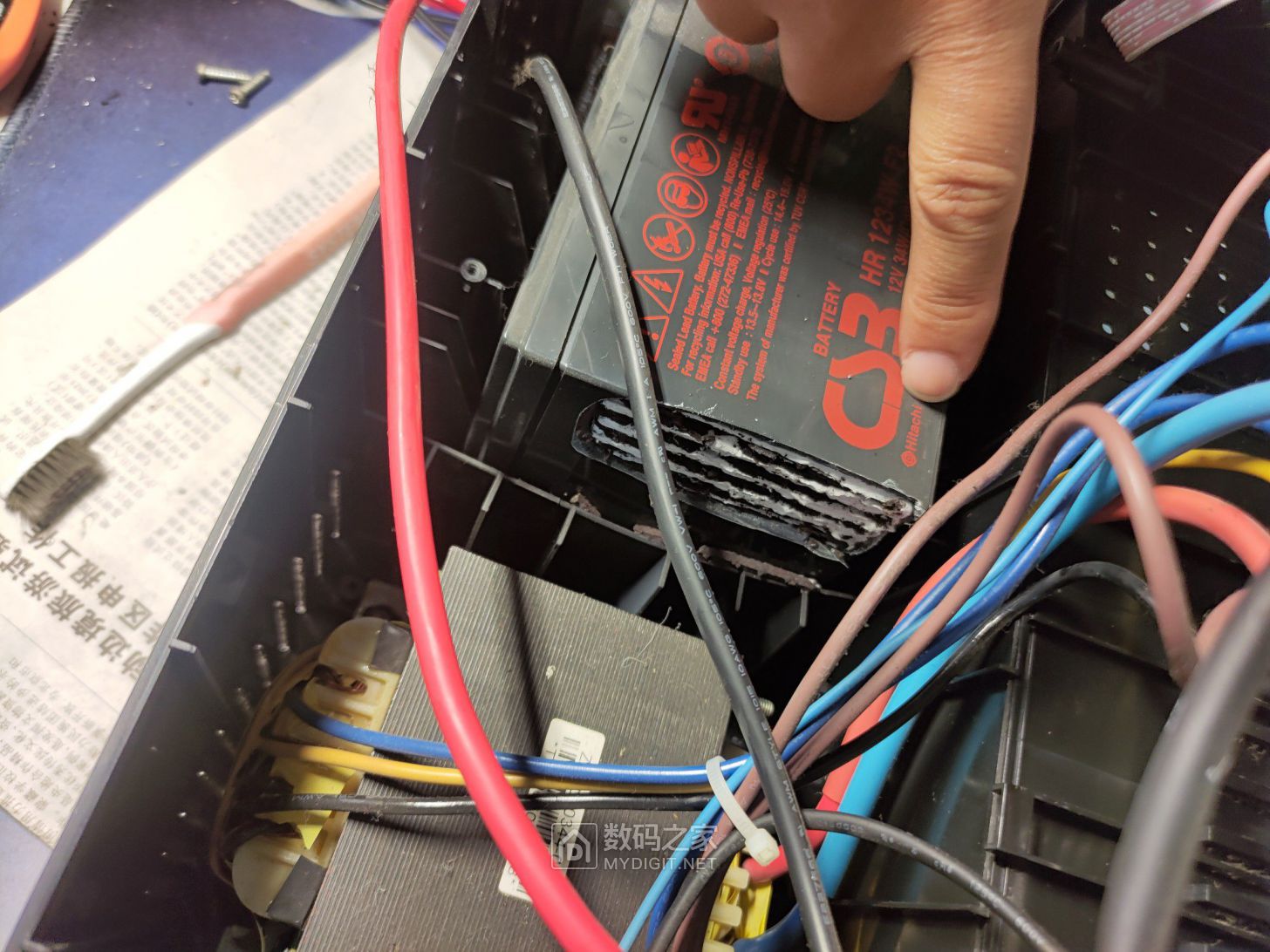

最后对比下自爆点和主热源位置。我没说错吧,还真是个大聪明的设计,计划报废的典范。
双双垃圾筒,阿门

发表于 2024-12-4 09:32:13 | 显示全部楼层
缺水充电过热爆了
发表于 2024-12-4 09:35:16 | 显示全部楼层
应该是侧放自爆。
