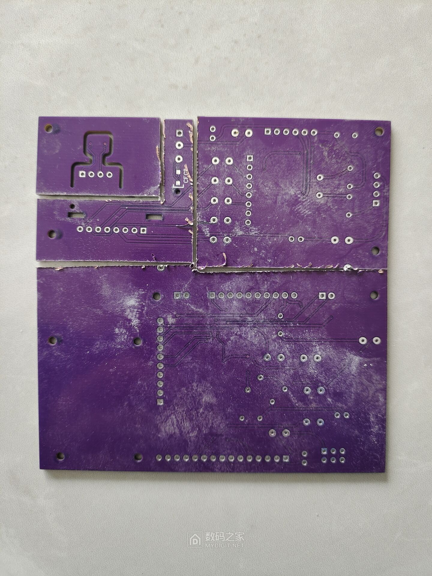

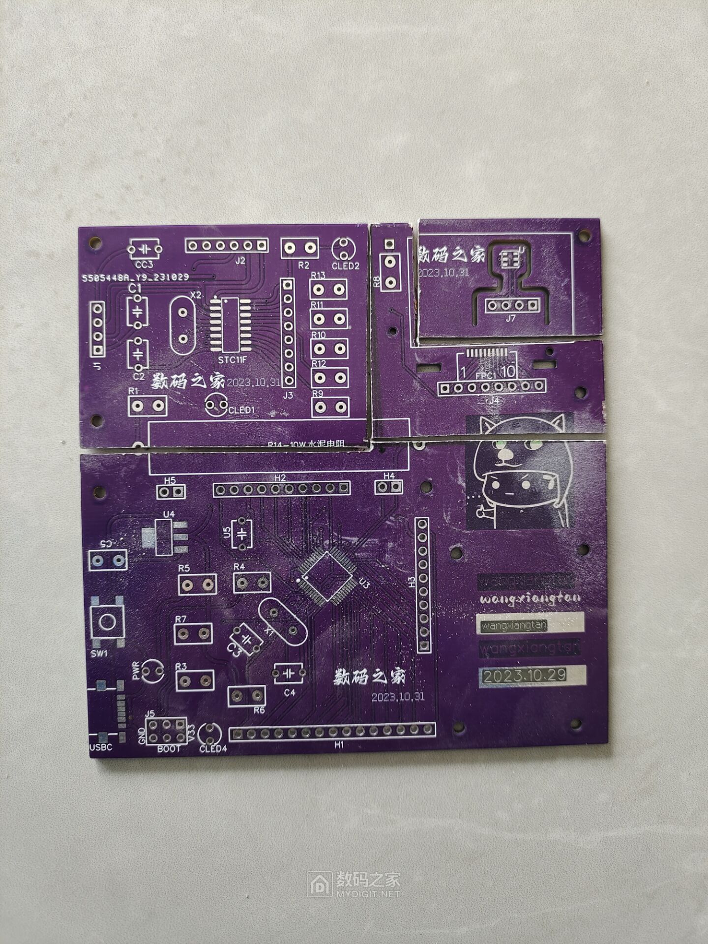

咋解决?别用邮票孔相连,也别V割,该连线连线,该覆铜覆铜,你把几块板合成一块板就好了啊
光想着手一掰开了,怪美,那得XX创愿意
光想着手一掰开 ...
哈哈哈这魅惑紫的迷魂阵,太有才了
