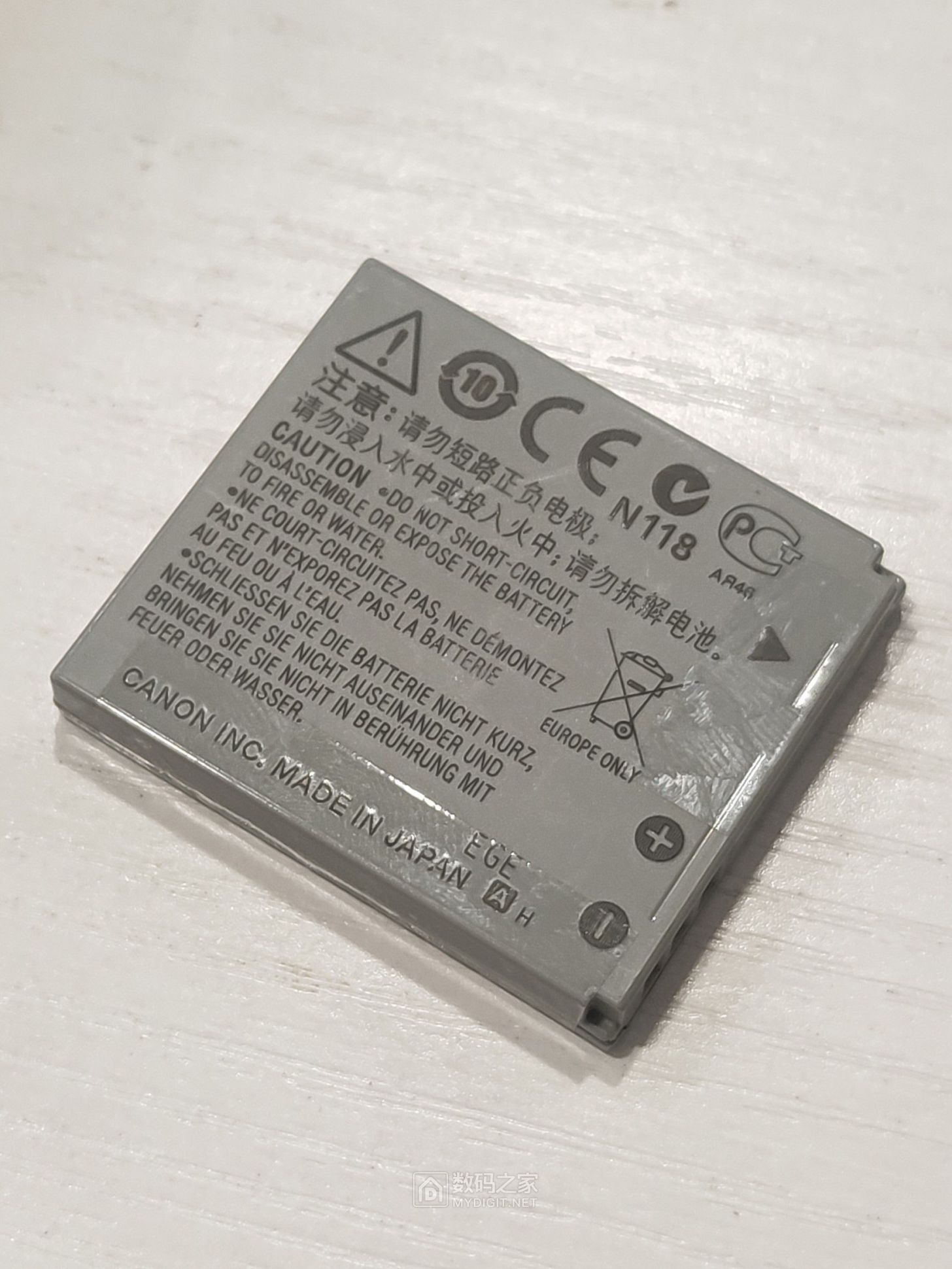

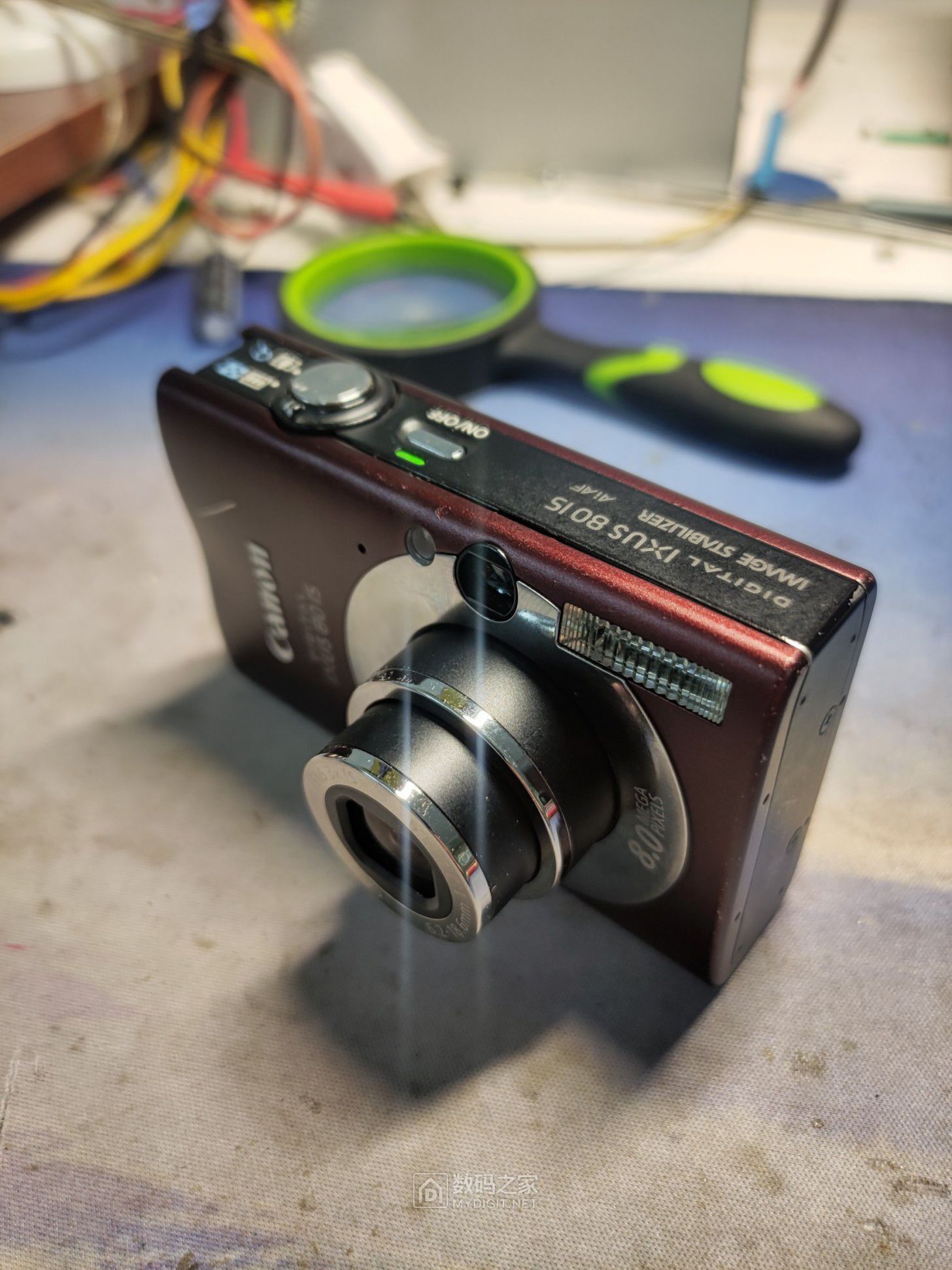

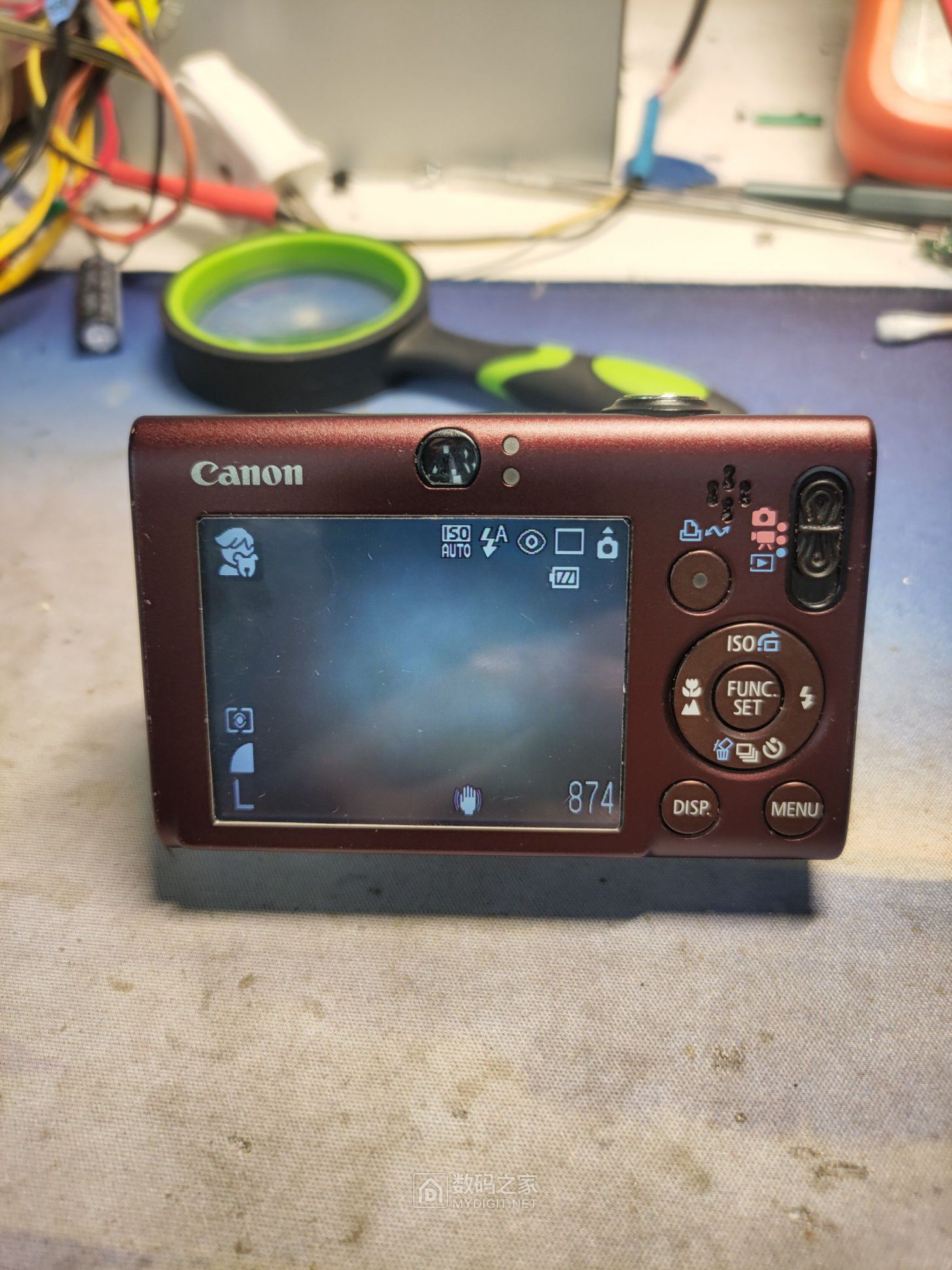

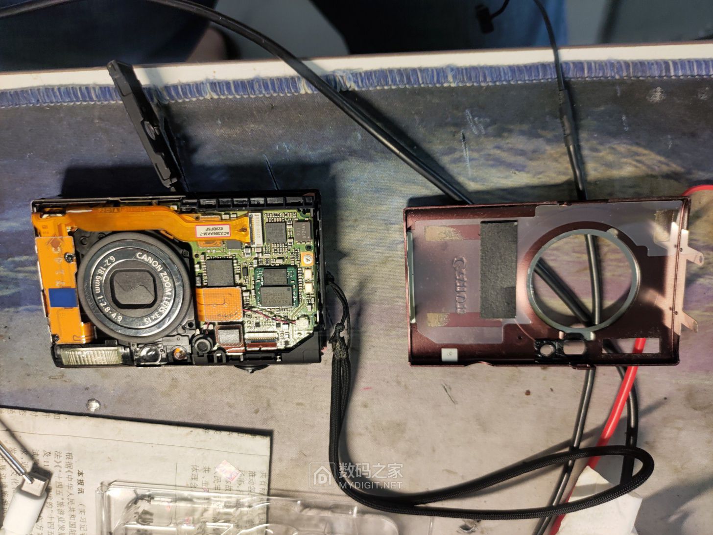

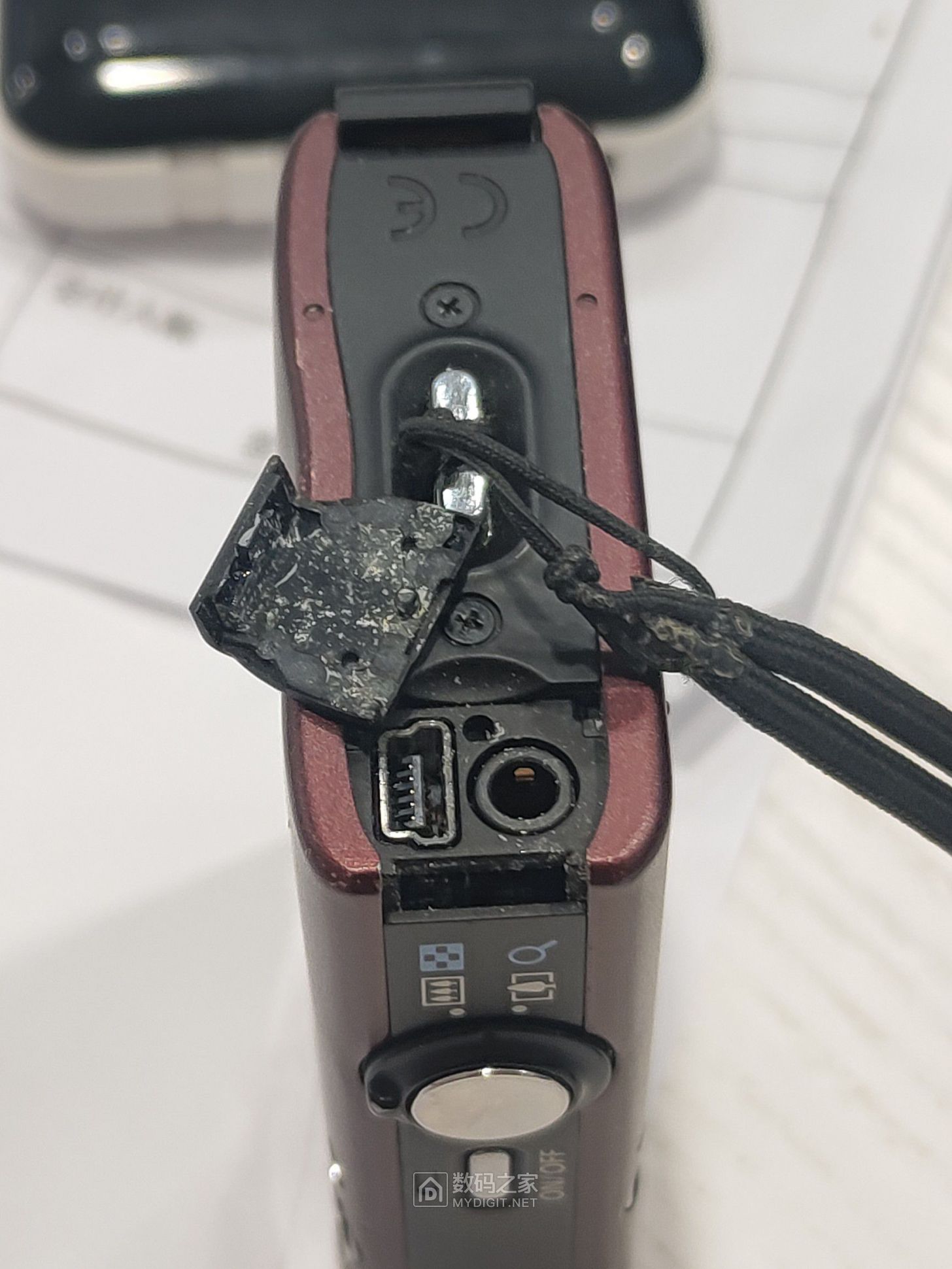

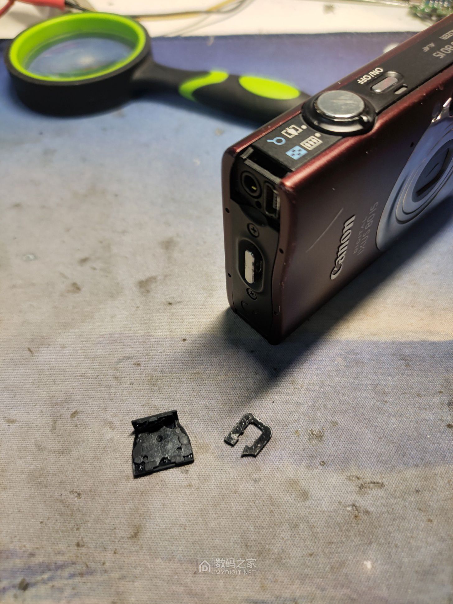

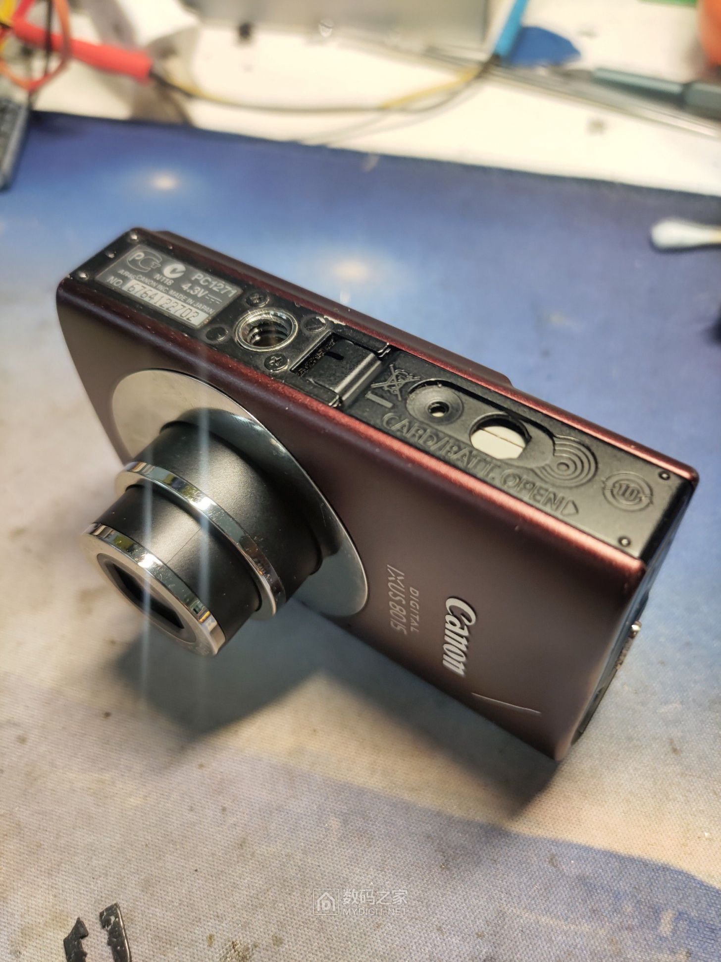

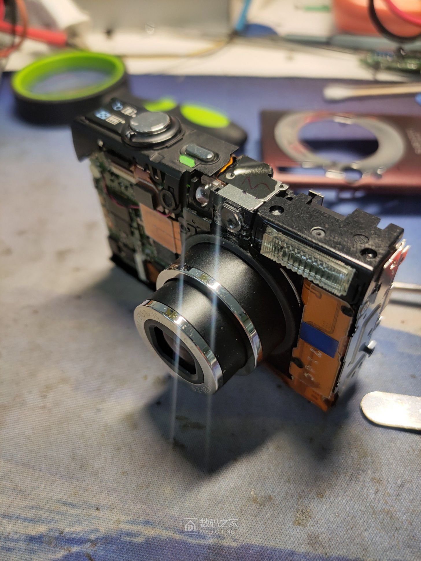

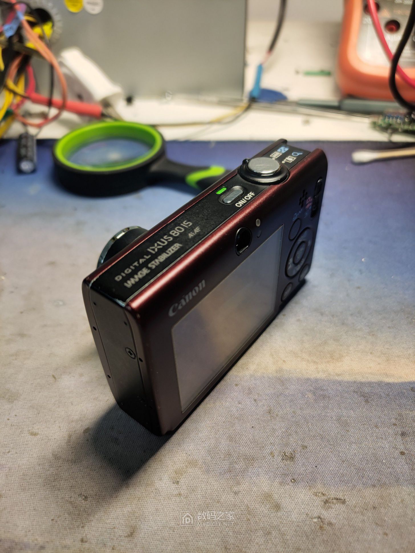

壮族美女同事的佳能相机坏了,故障为无法开机。
一种高级的气息

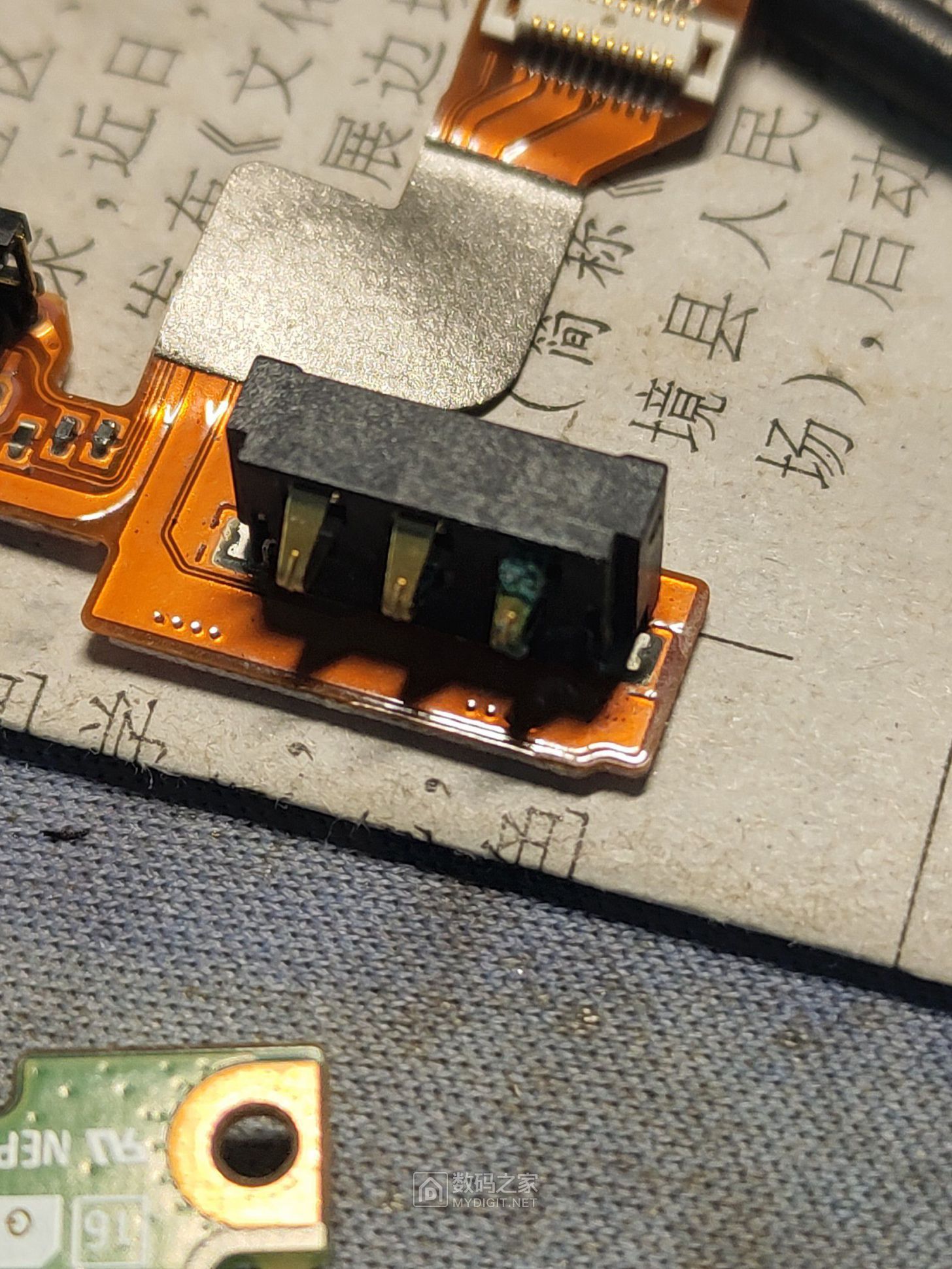

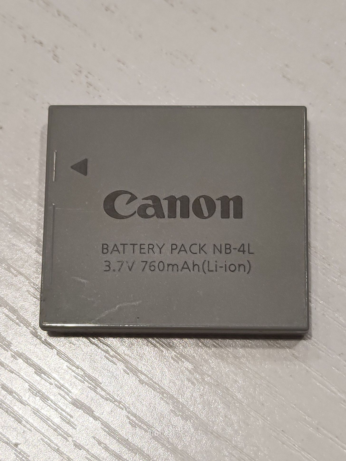

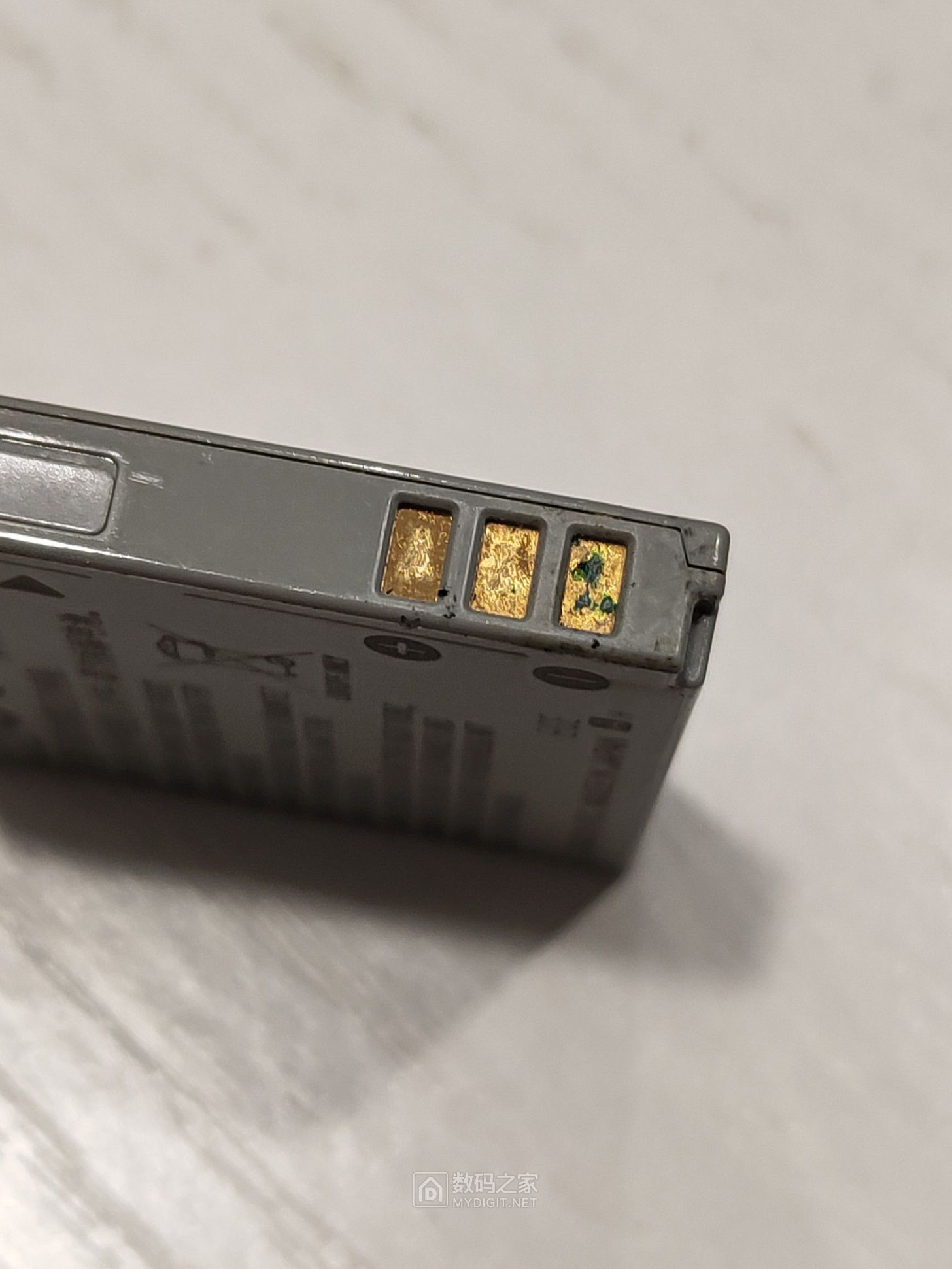

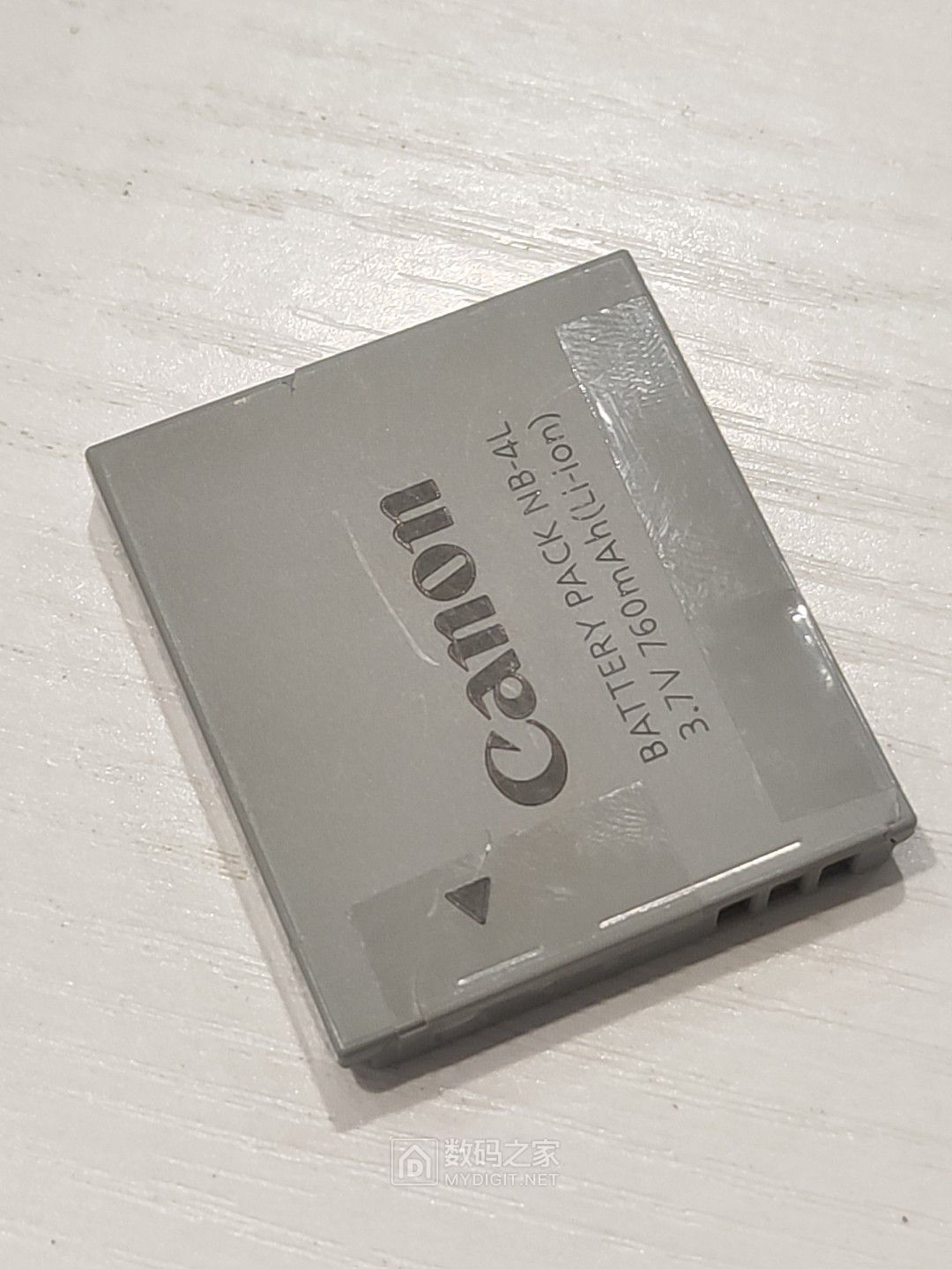

电池的触点竟然有绿毛,这是碱性电池次元的黑科技?清掉还不行,撬开测了电芯没问题,猜测是机身内部触点接触不好

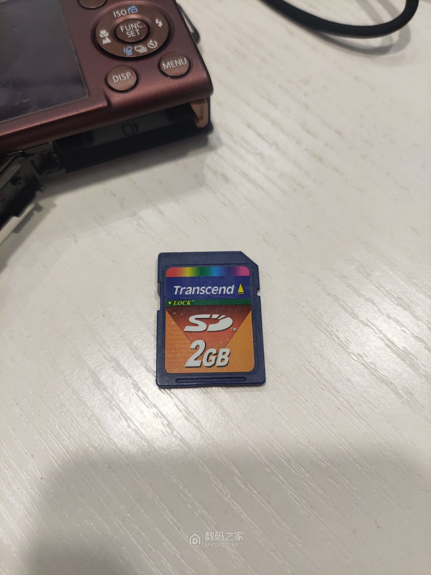

内部还有大容量存储卡一张 乖乖
没事,就是发霉烂了
看我地球上最后一个M43粉办死它

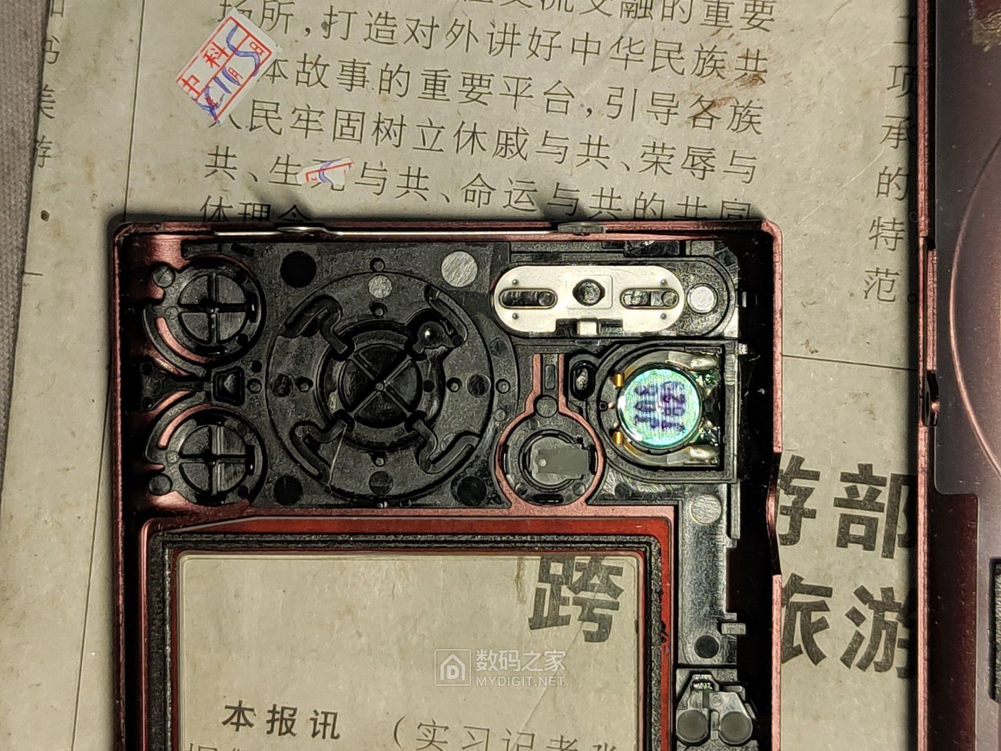

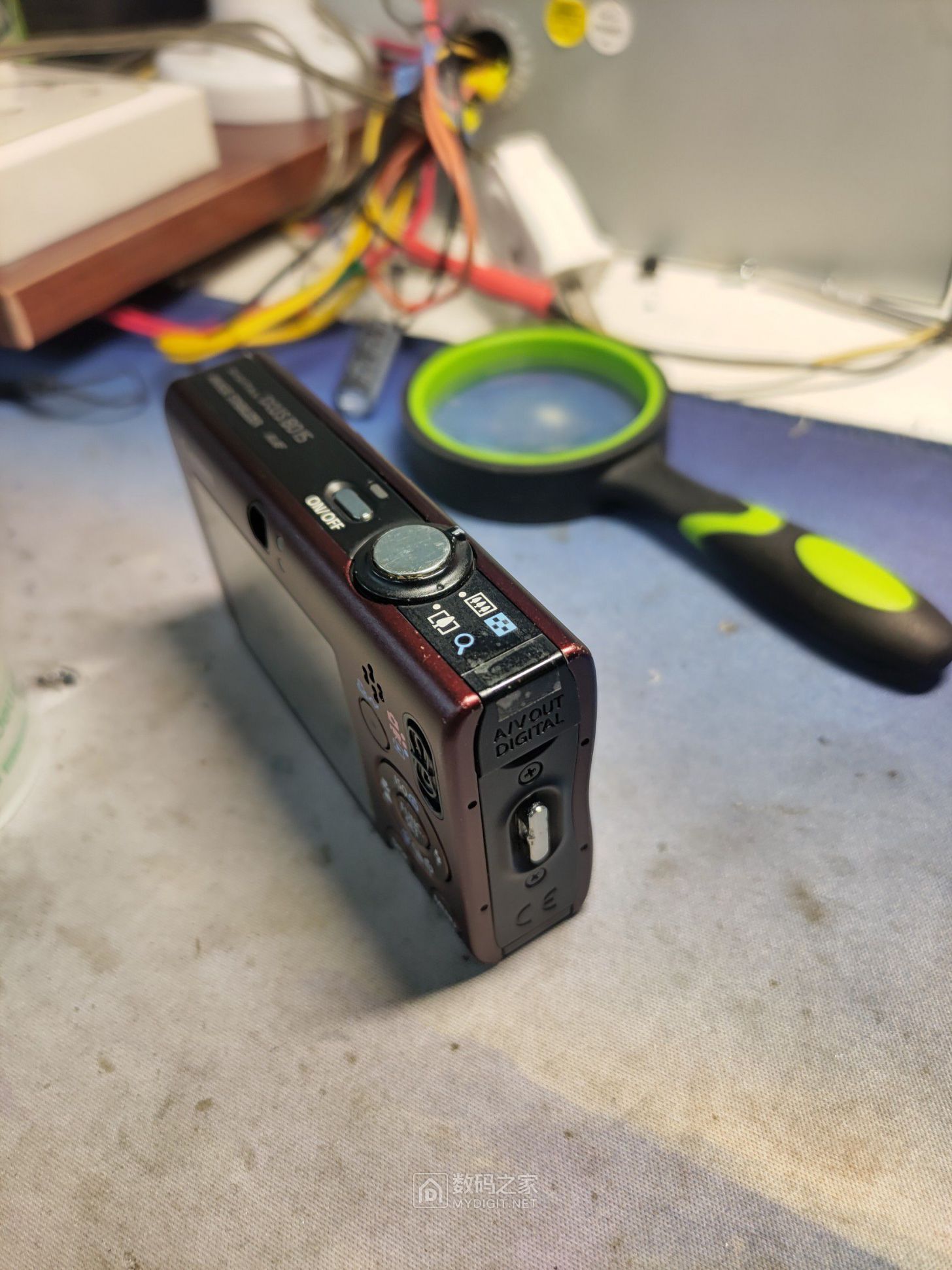

按键外壳背面式样

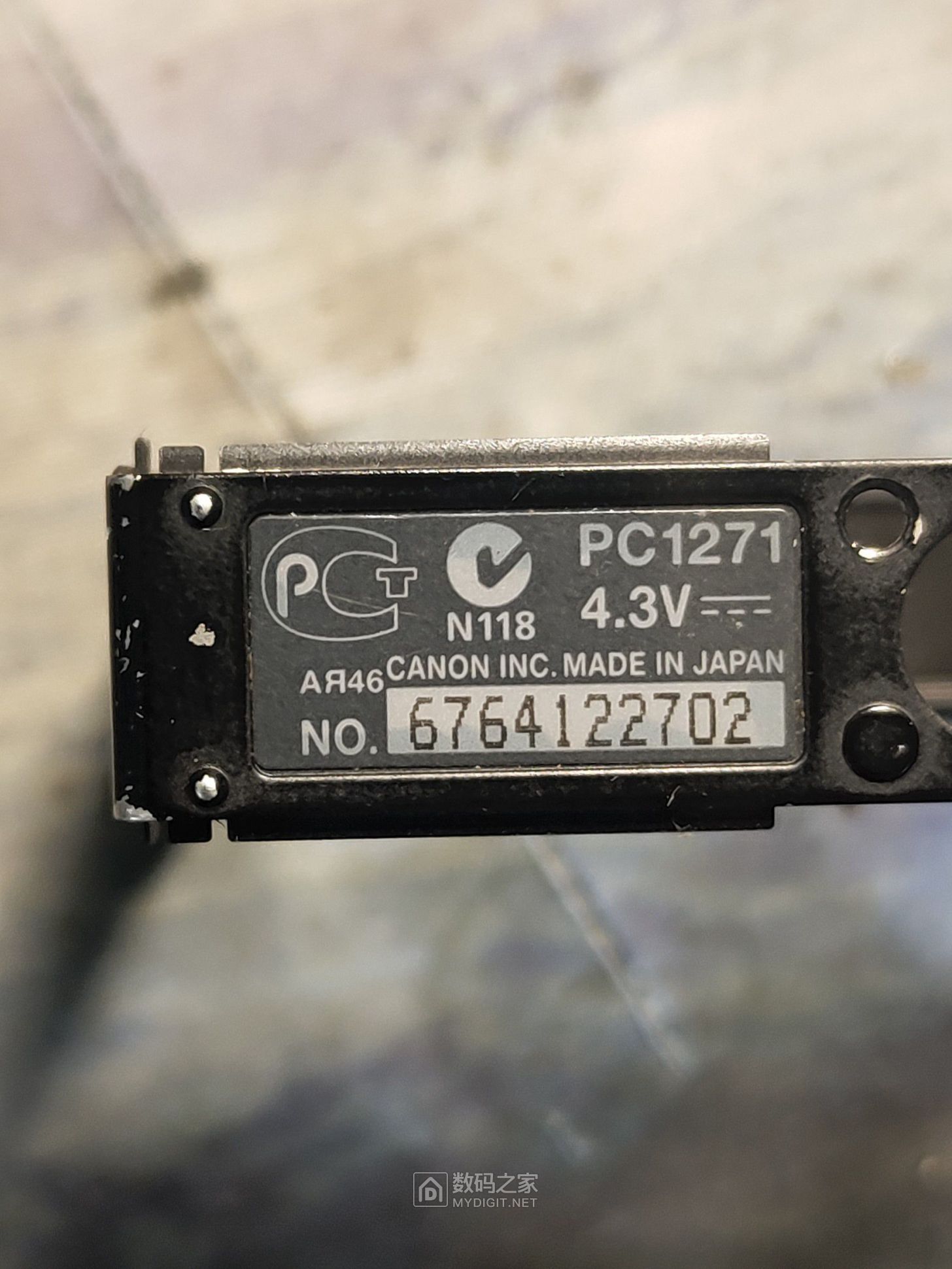

工厂型号及序列号

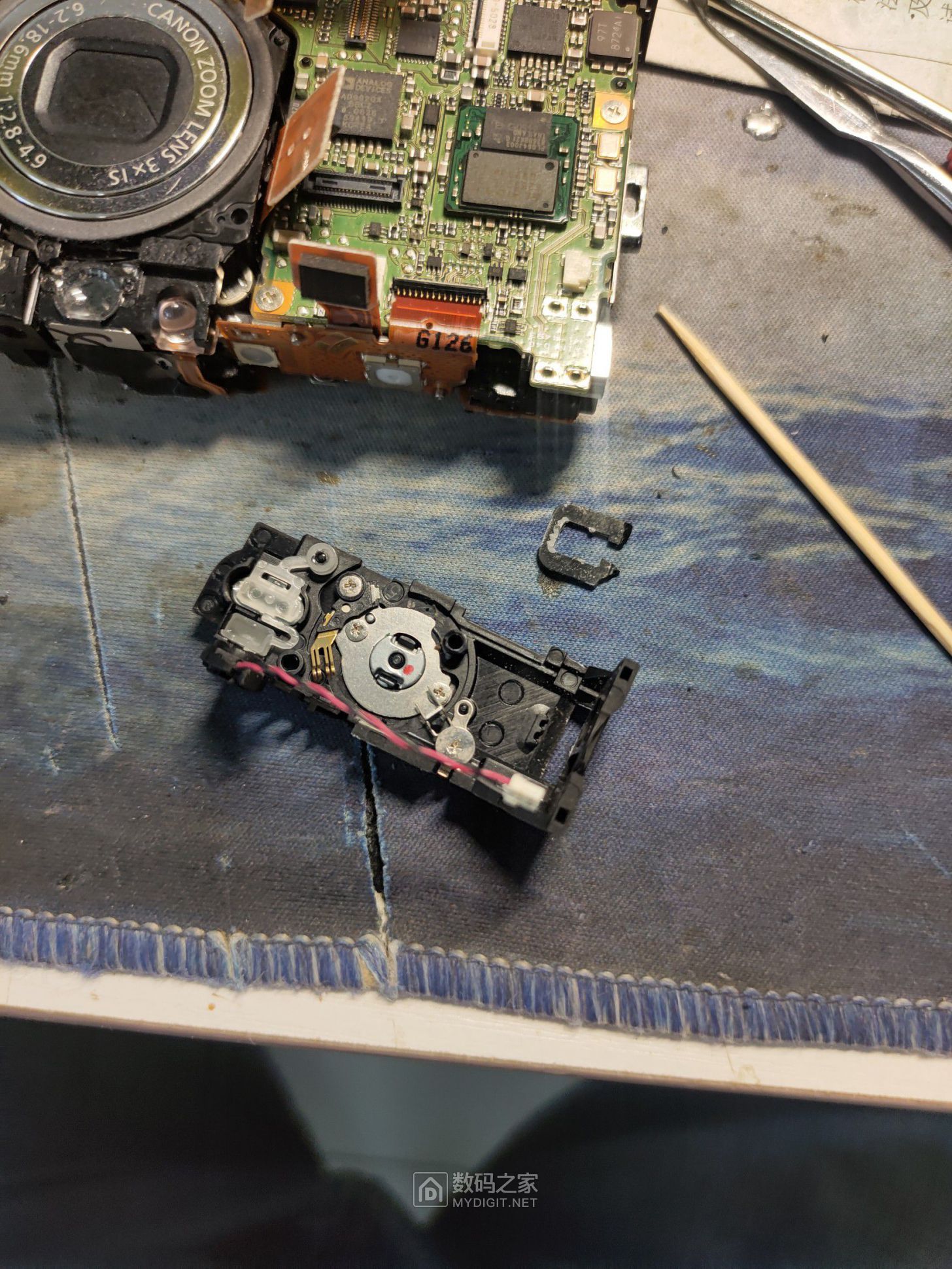

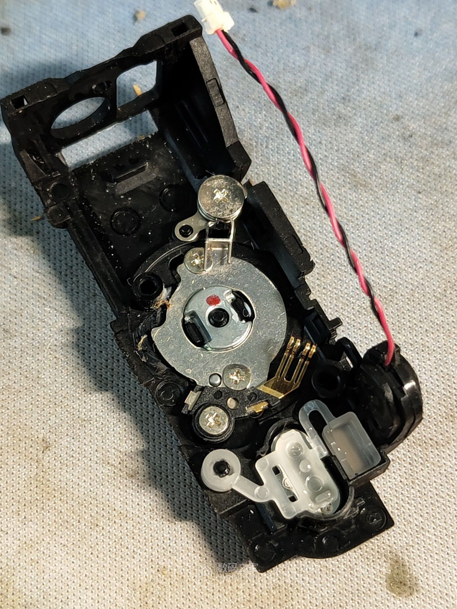

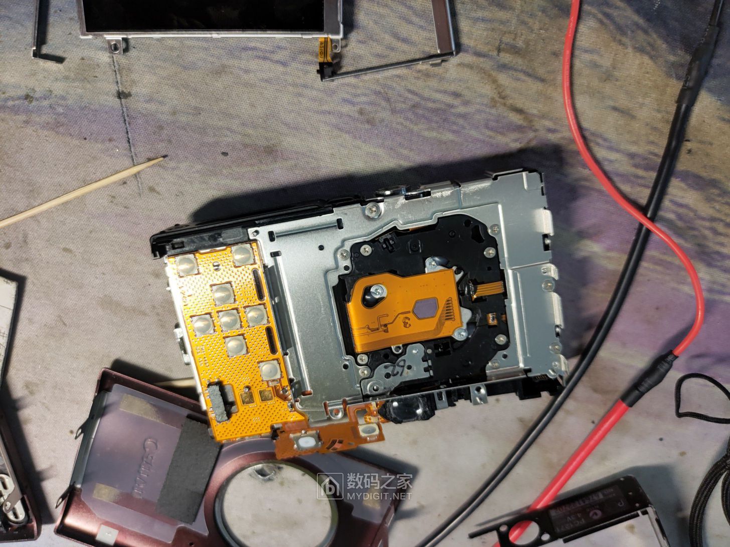

卡扣式固定的快门及快关外壳,还掉出来一部分器官,应该是前面发霉的家伙的

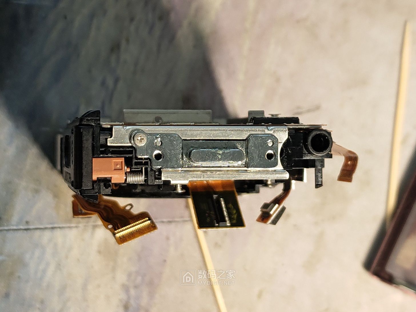

四爪拨盘触点十分漂亮

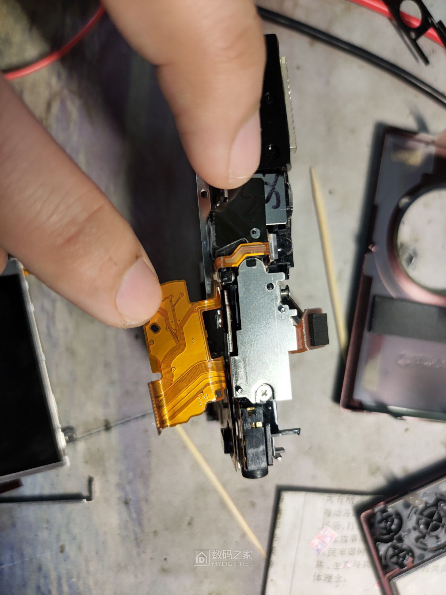

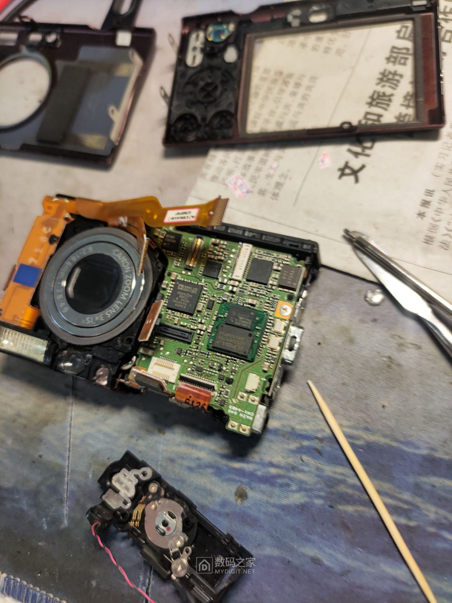

排线下面还压着排线,这是掉排线堆里了

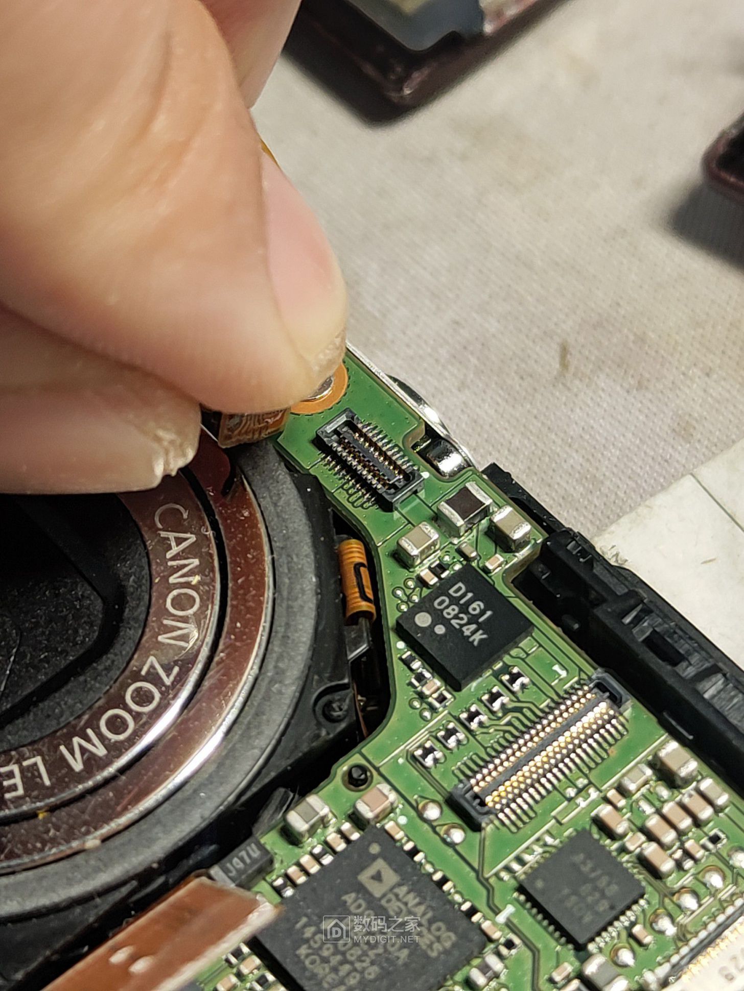

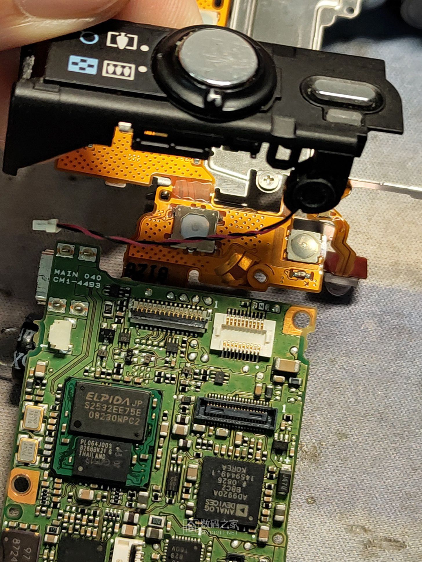

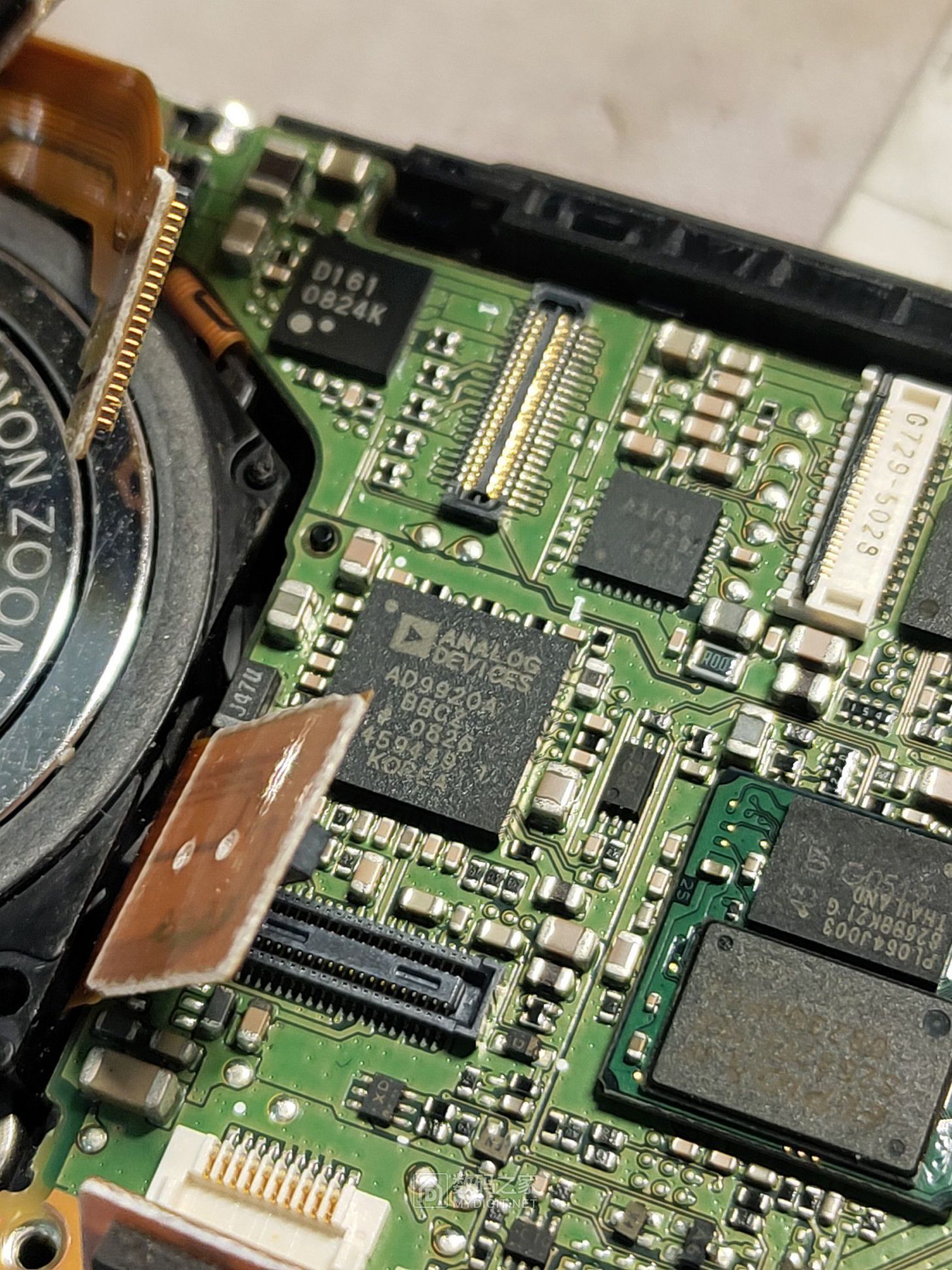

图像信号总管太监9920,韩国产,这不是故障点

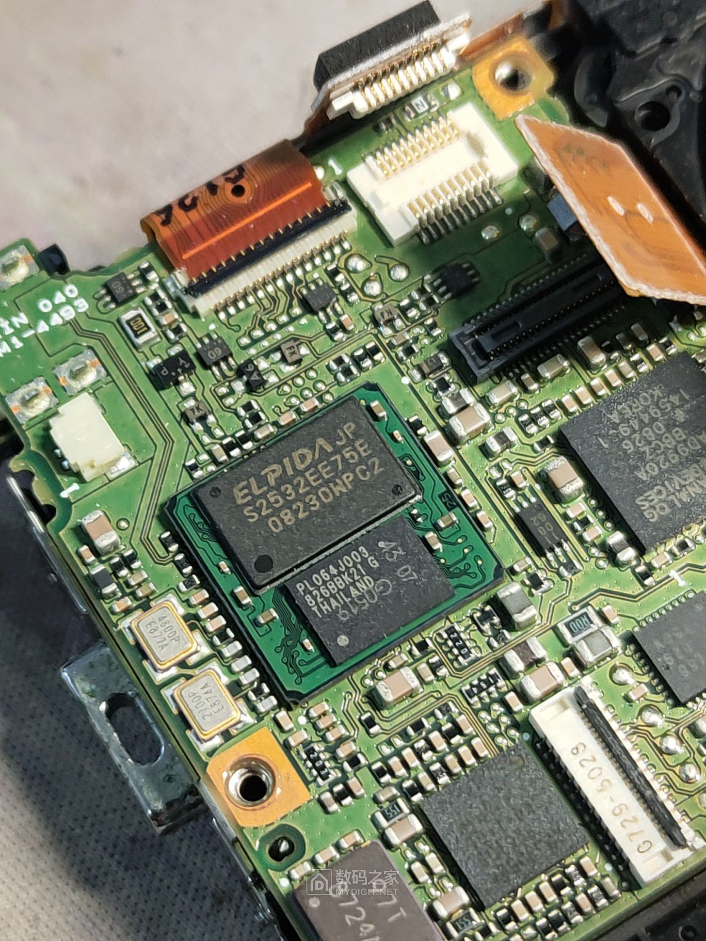

主板上的其它住户——尔必达固件之家

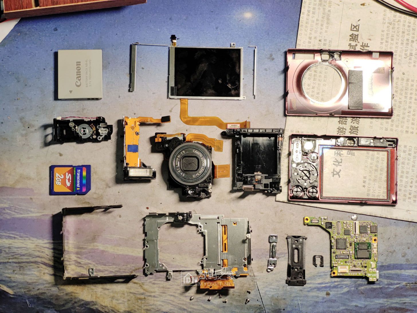

掏空内脏,主板背面主要是数据存储管理

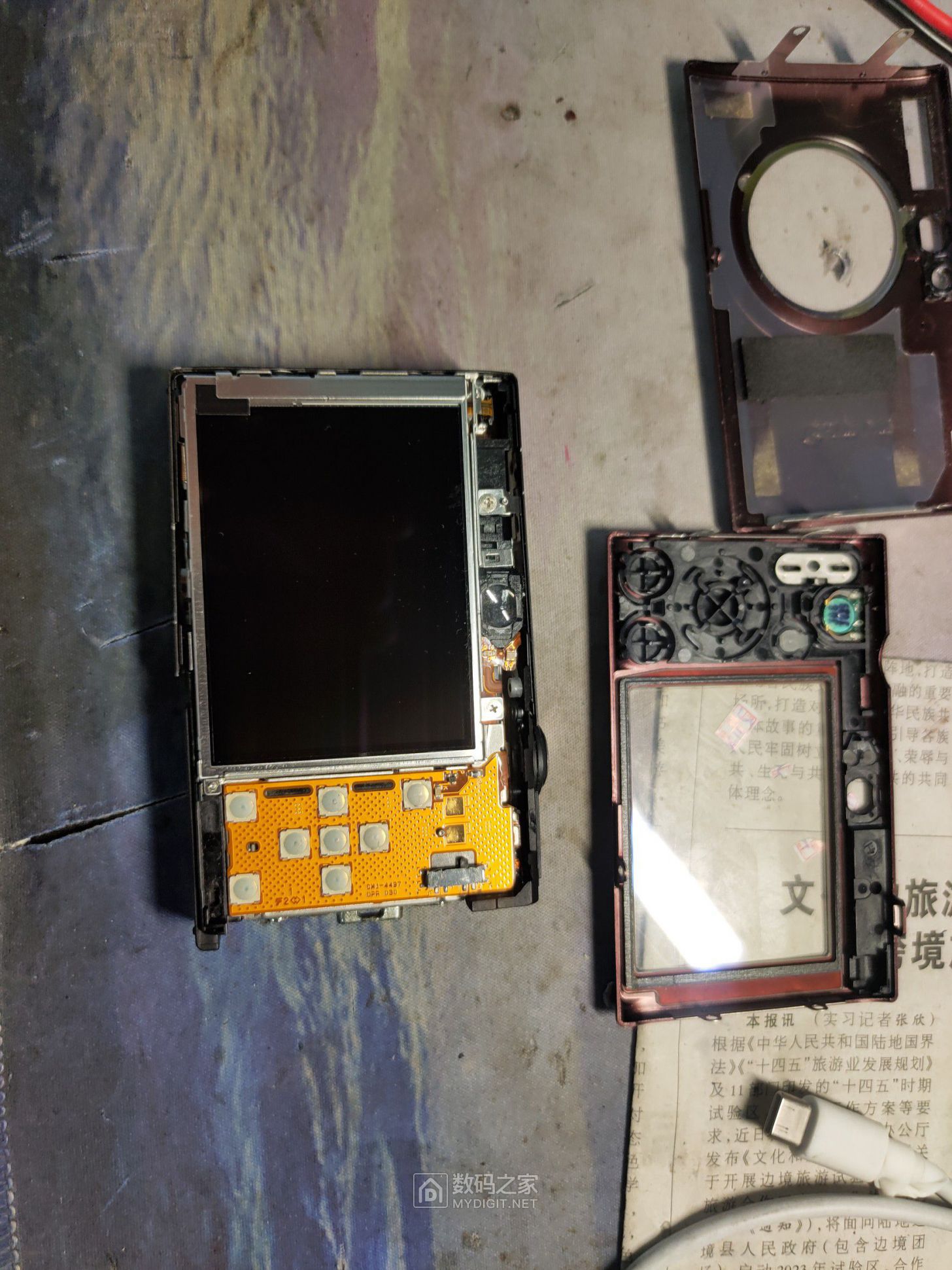

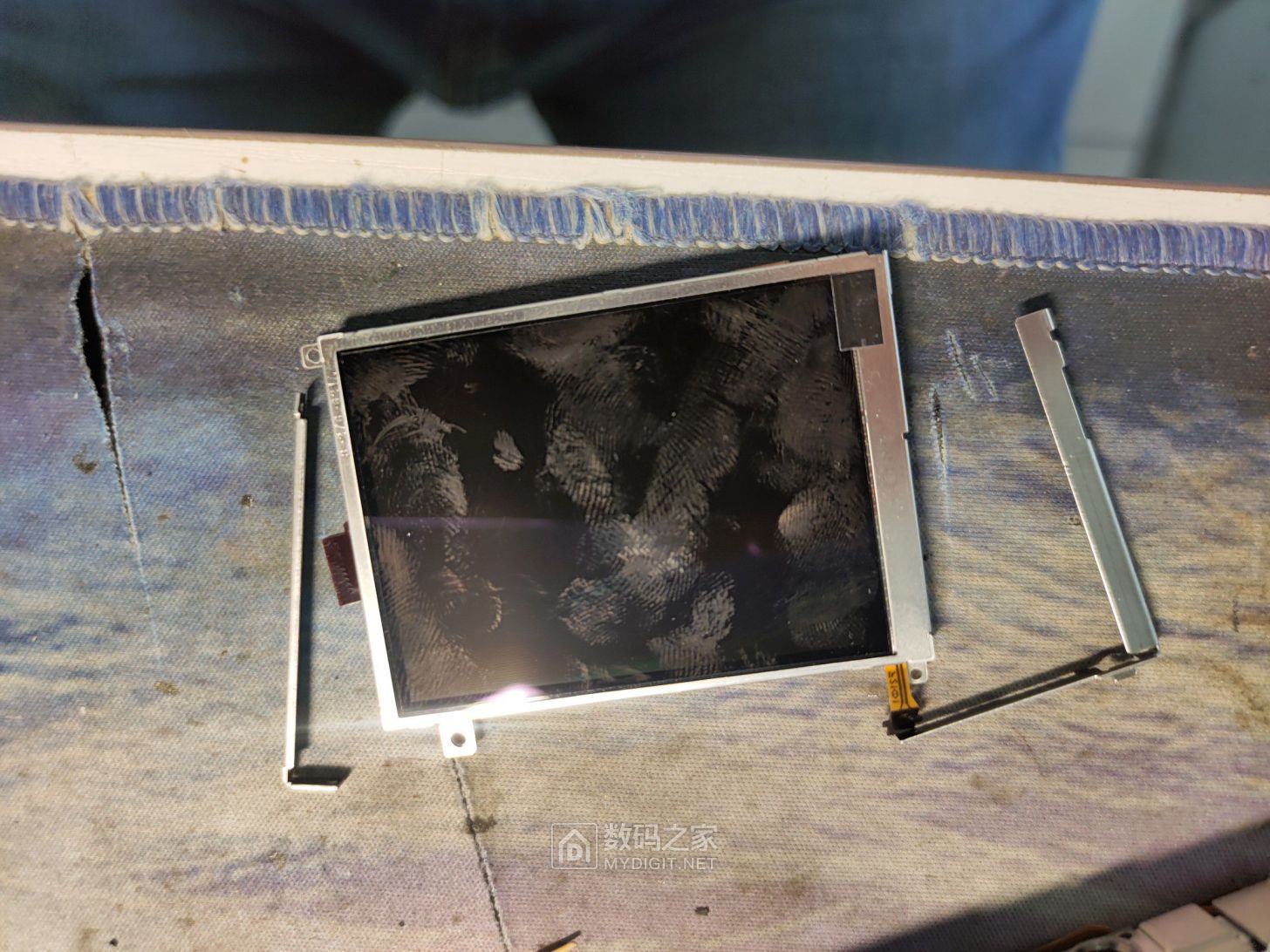

进一步移除屏幕

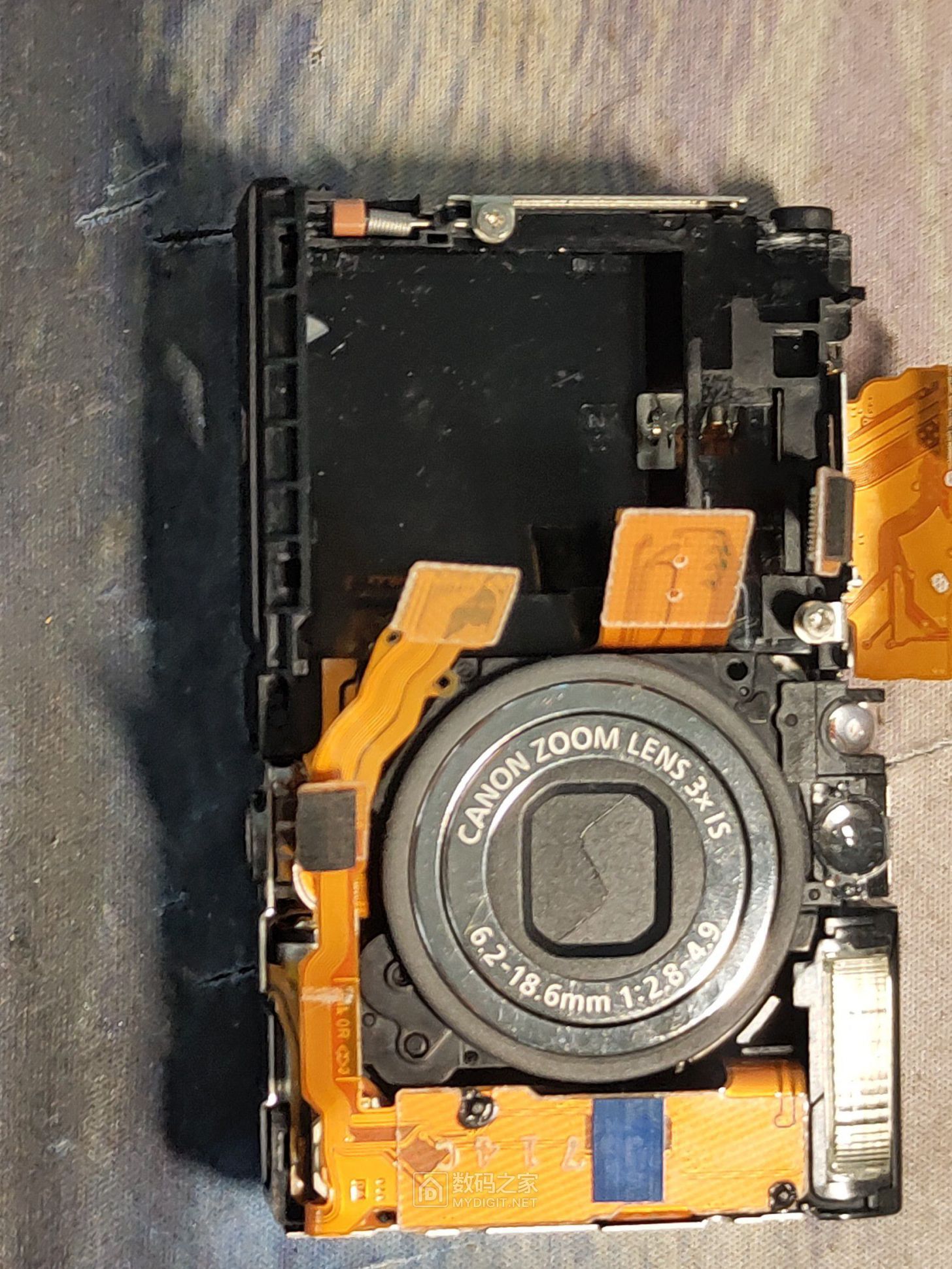

拆除外围

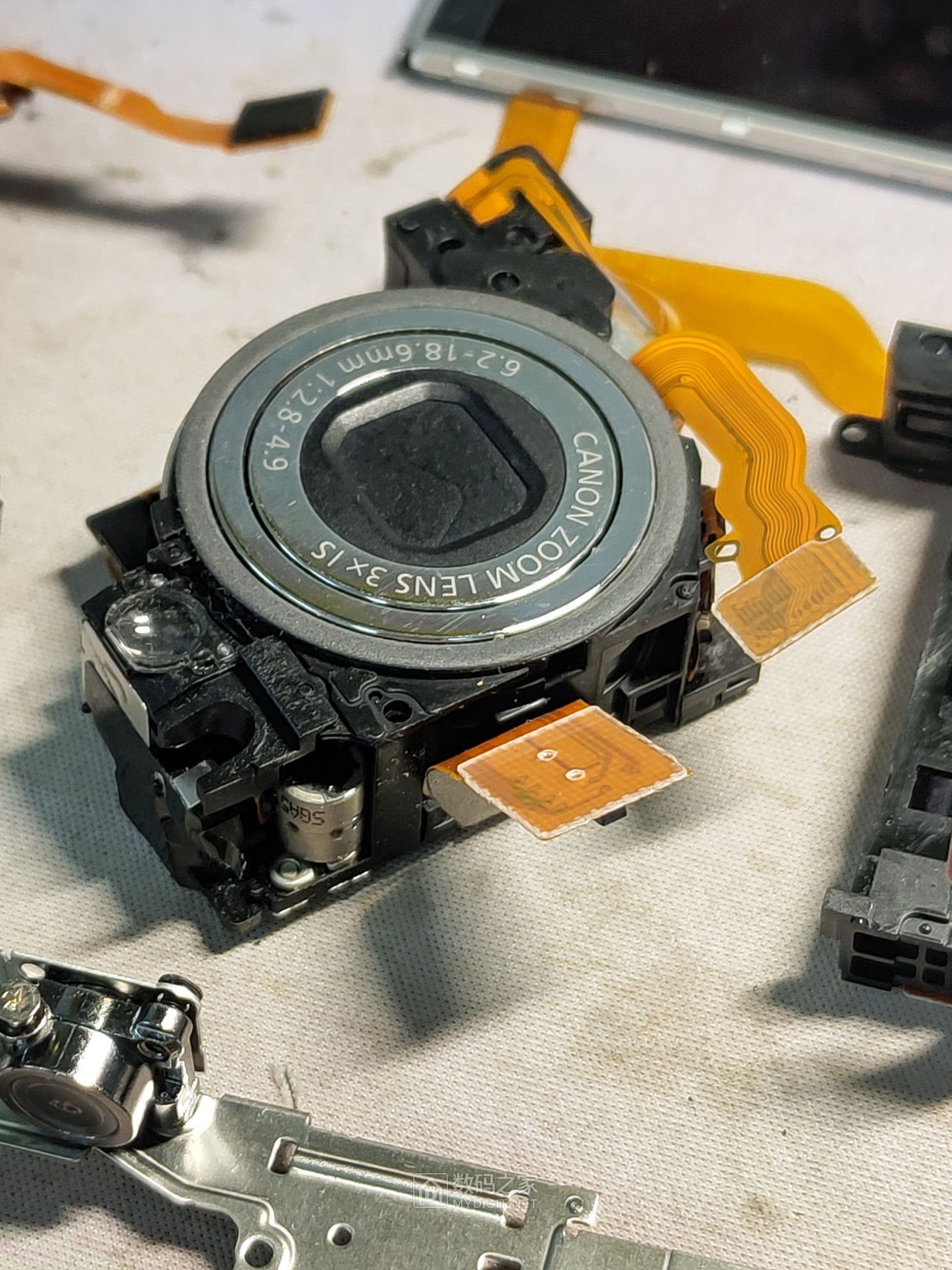

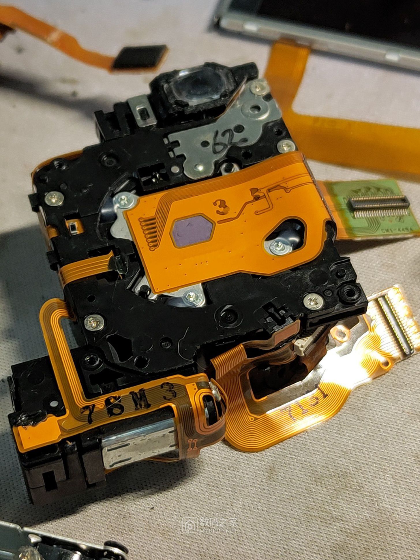

拆下镜头及传感器总成

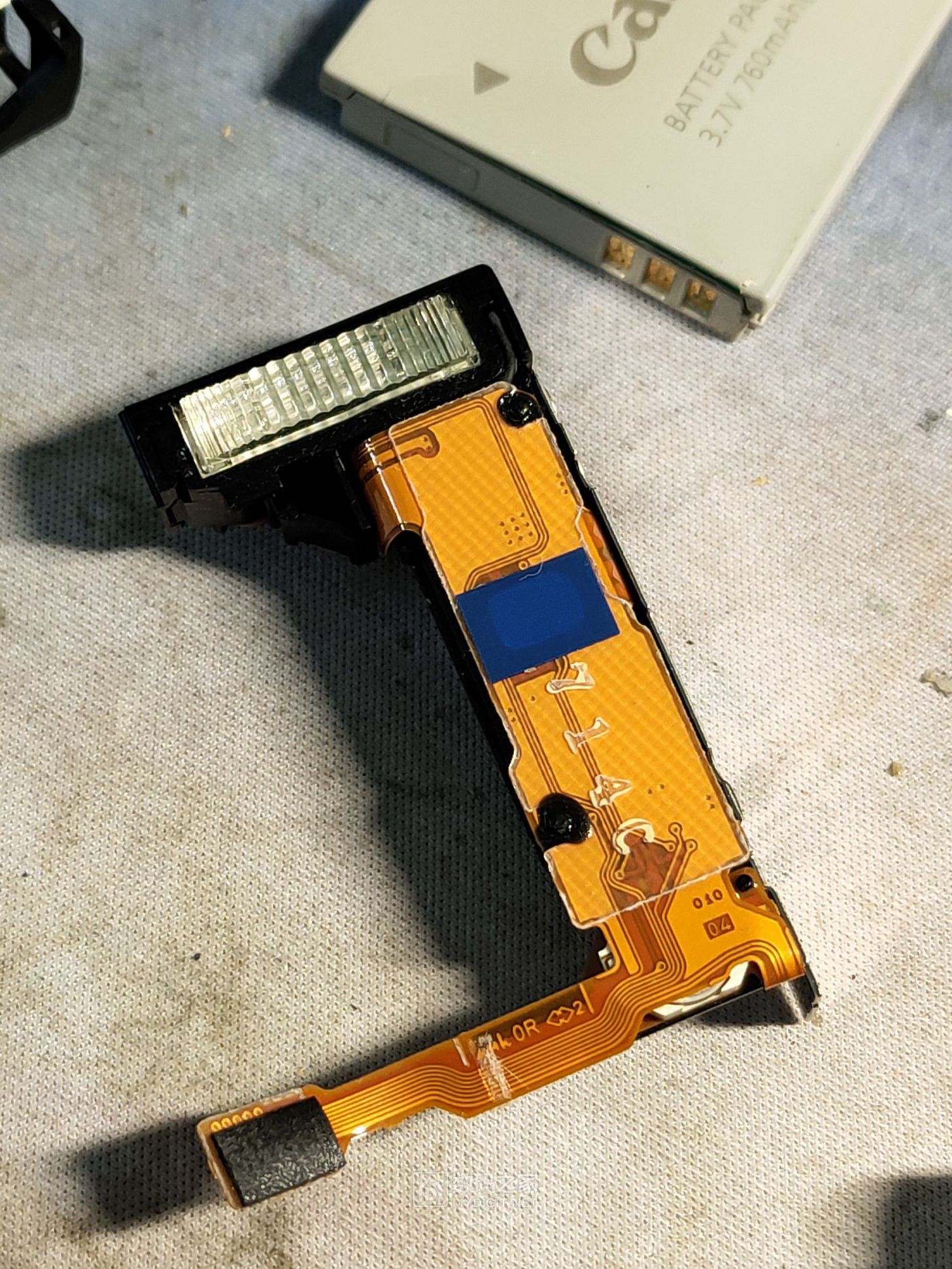

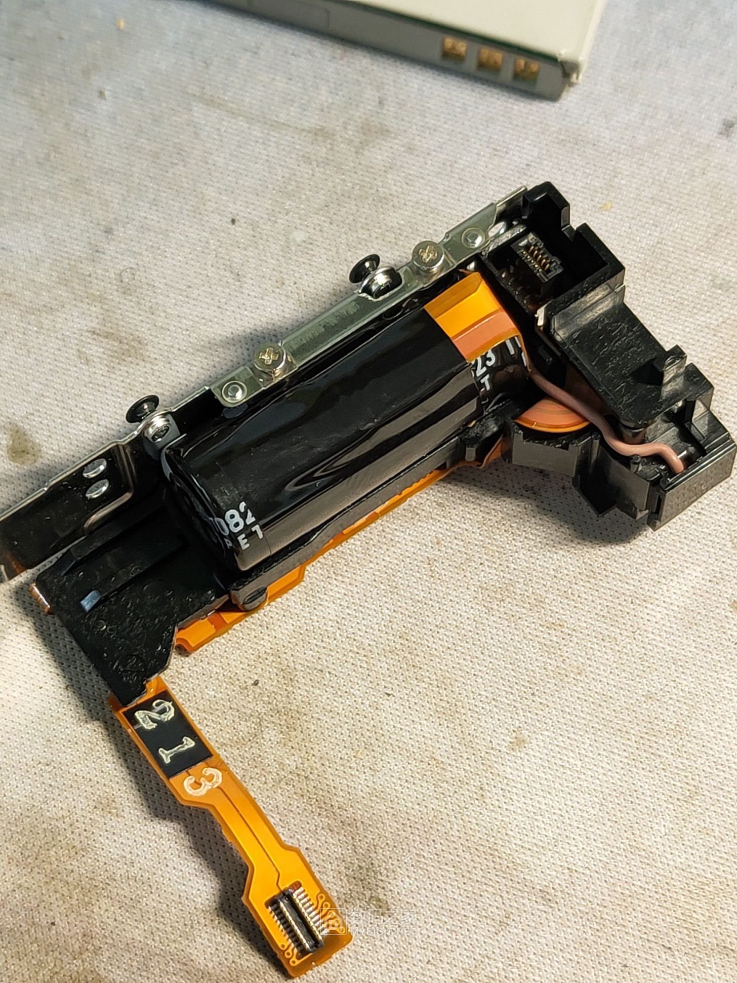

闪光灯和高压电容总成,好想被电一下

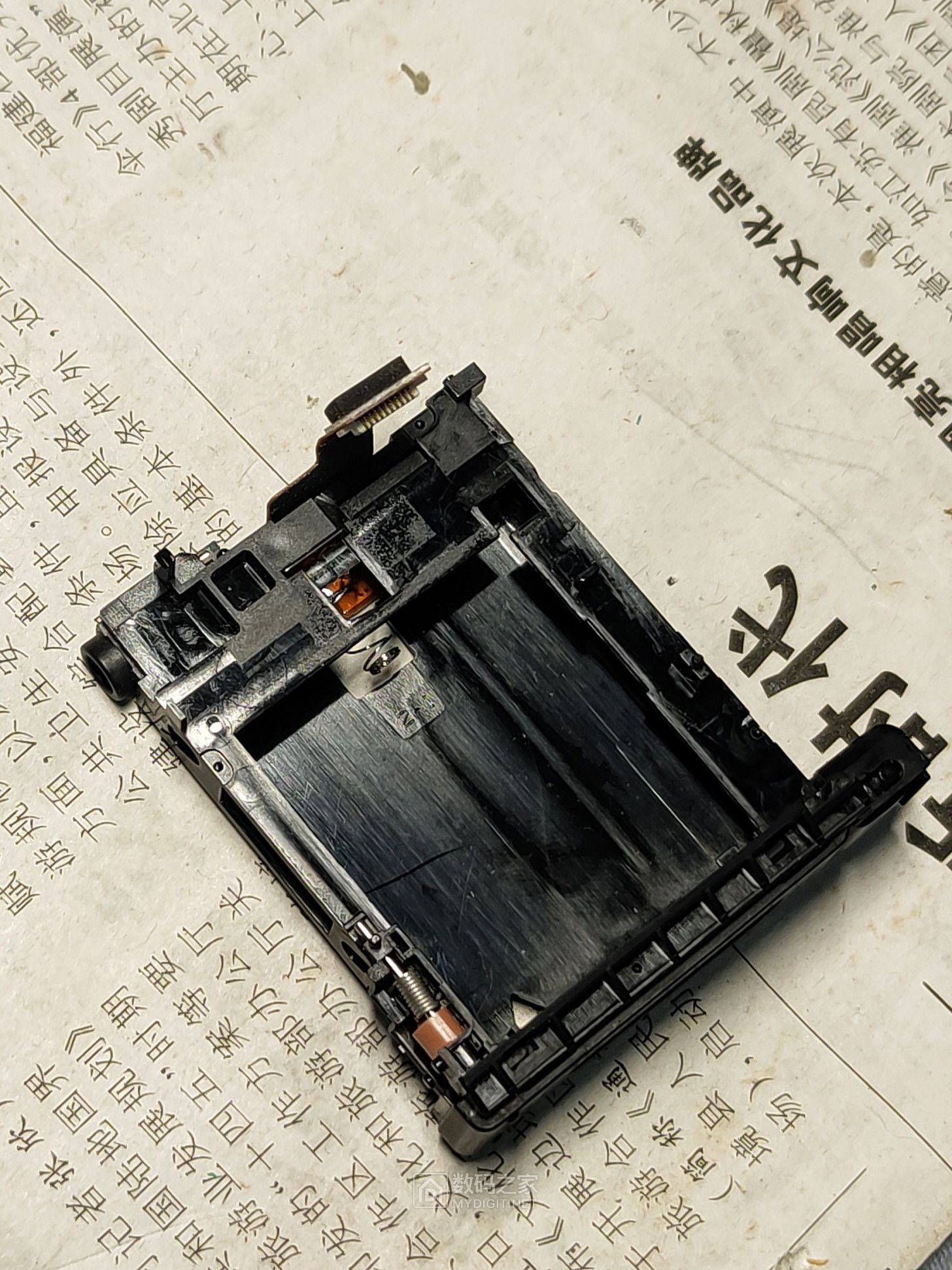

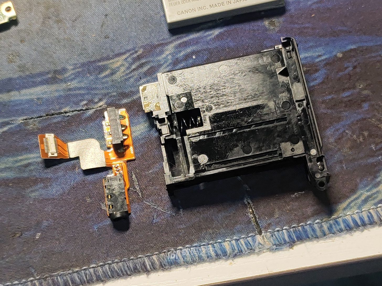

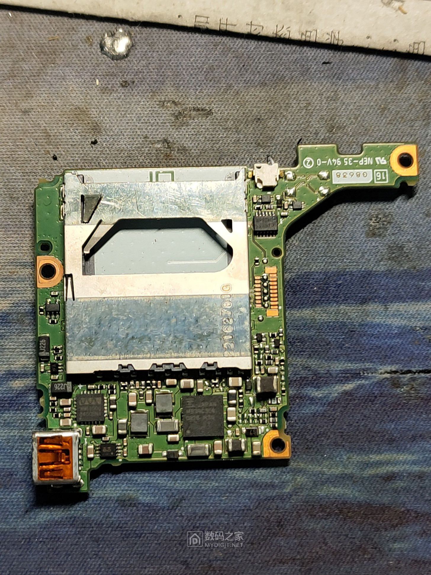

电池和SD卡仓框架,问题应该就出在这里

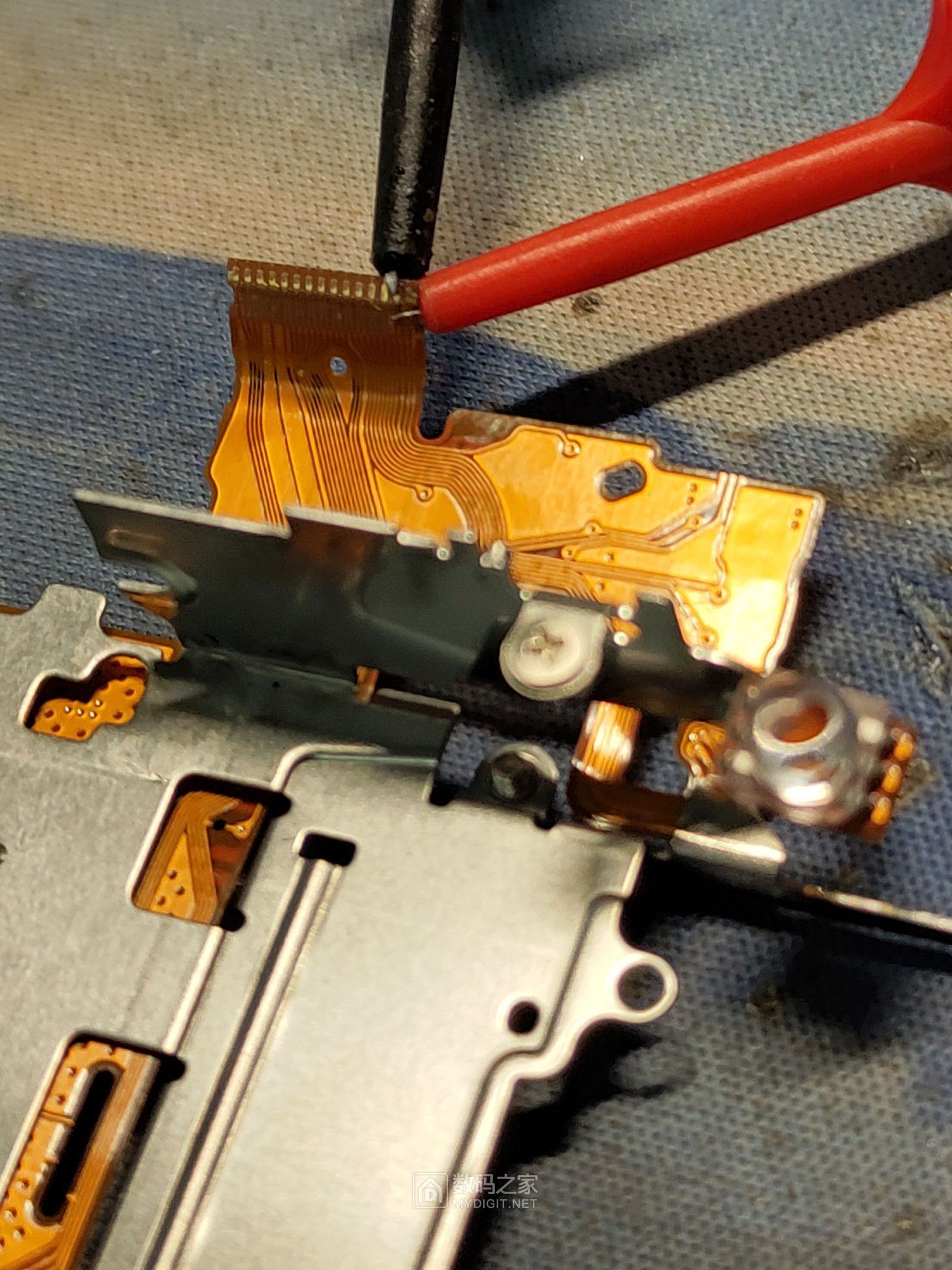

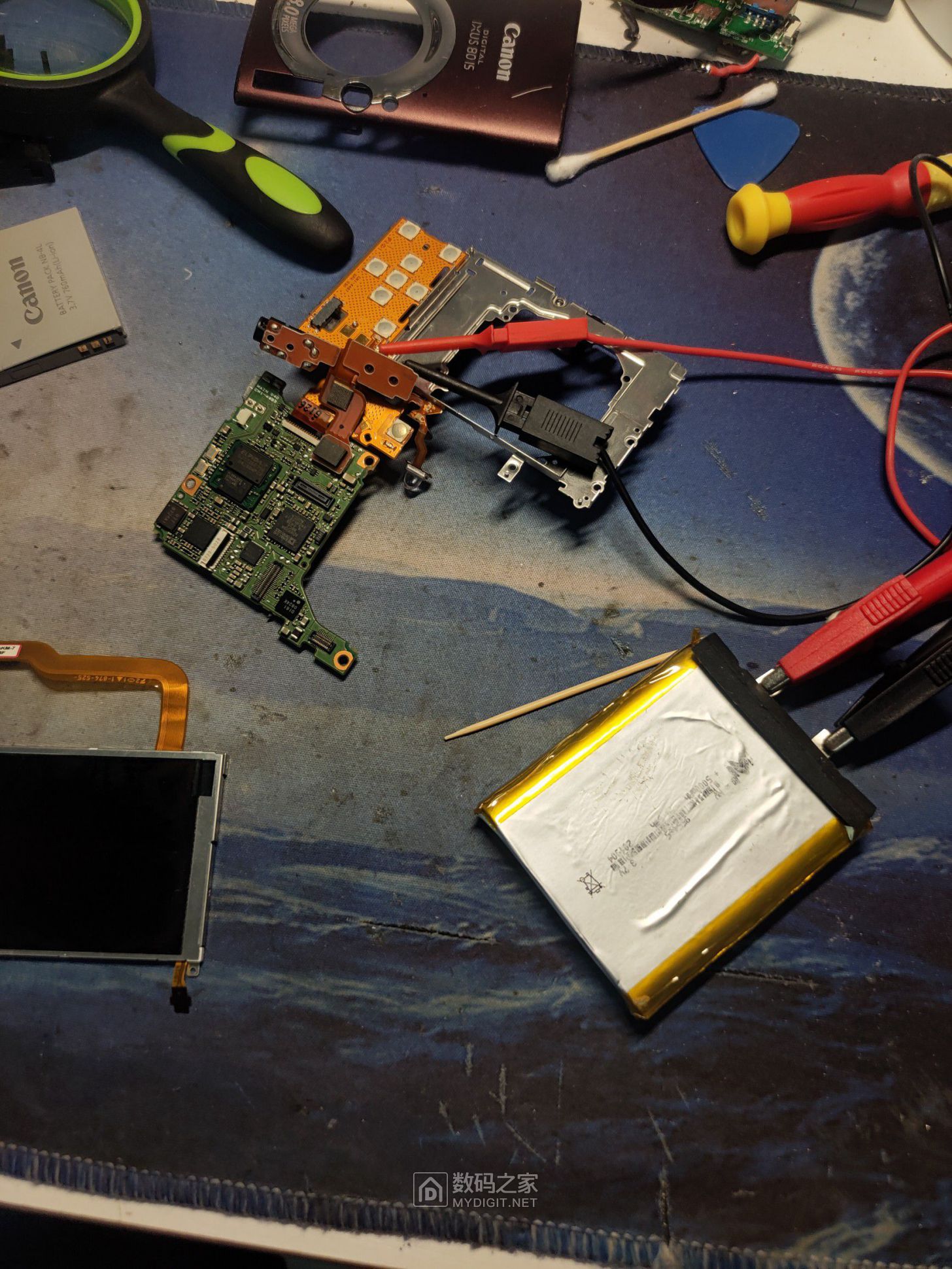

加热后取下排线,果然发现触点问题,看我秒杀它
彻底清理排线之后进行裸奔测试,电芯用的之前着火的那位仁兄的兄弟,发现还是无法触发,还是午睡去吧,明天继续
第二天继续,还是跑板吧,6层板又如何,江湖人称跑板小旋风就是我

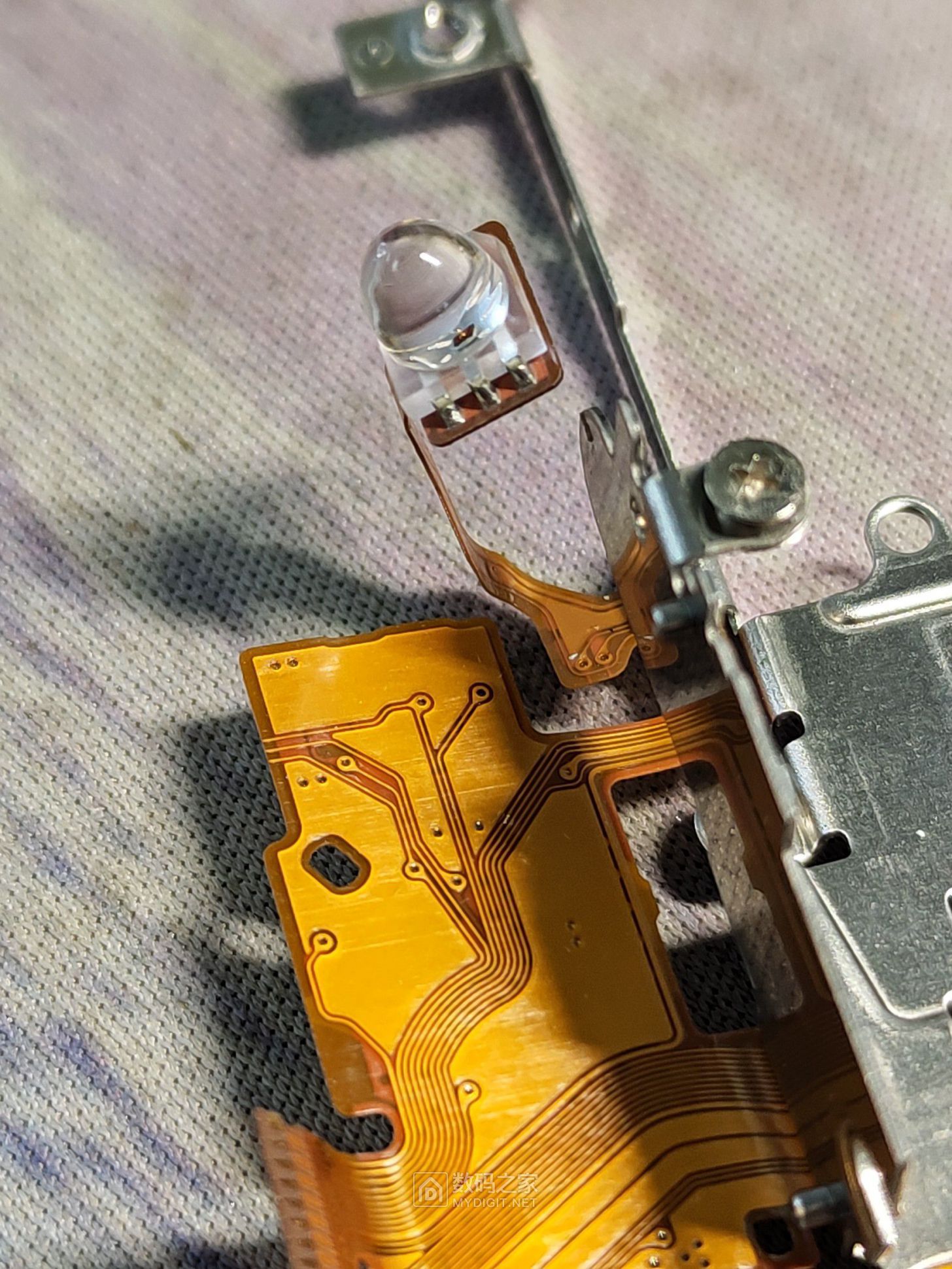

终于找到故障,贴片开关接触不好,这玩意直接接到电源管理芯片上的,一顿操作故障依旧,不会是排线断了吧。。
再次加料后动作正常,这多层排线和手表的一样细,但是数量要多得多,难受。设计湿真特娘的是个人才,压根没考虑让你修

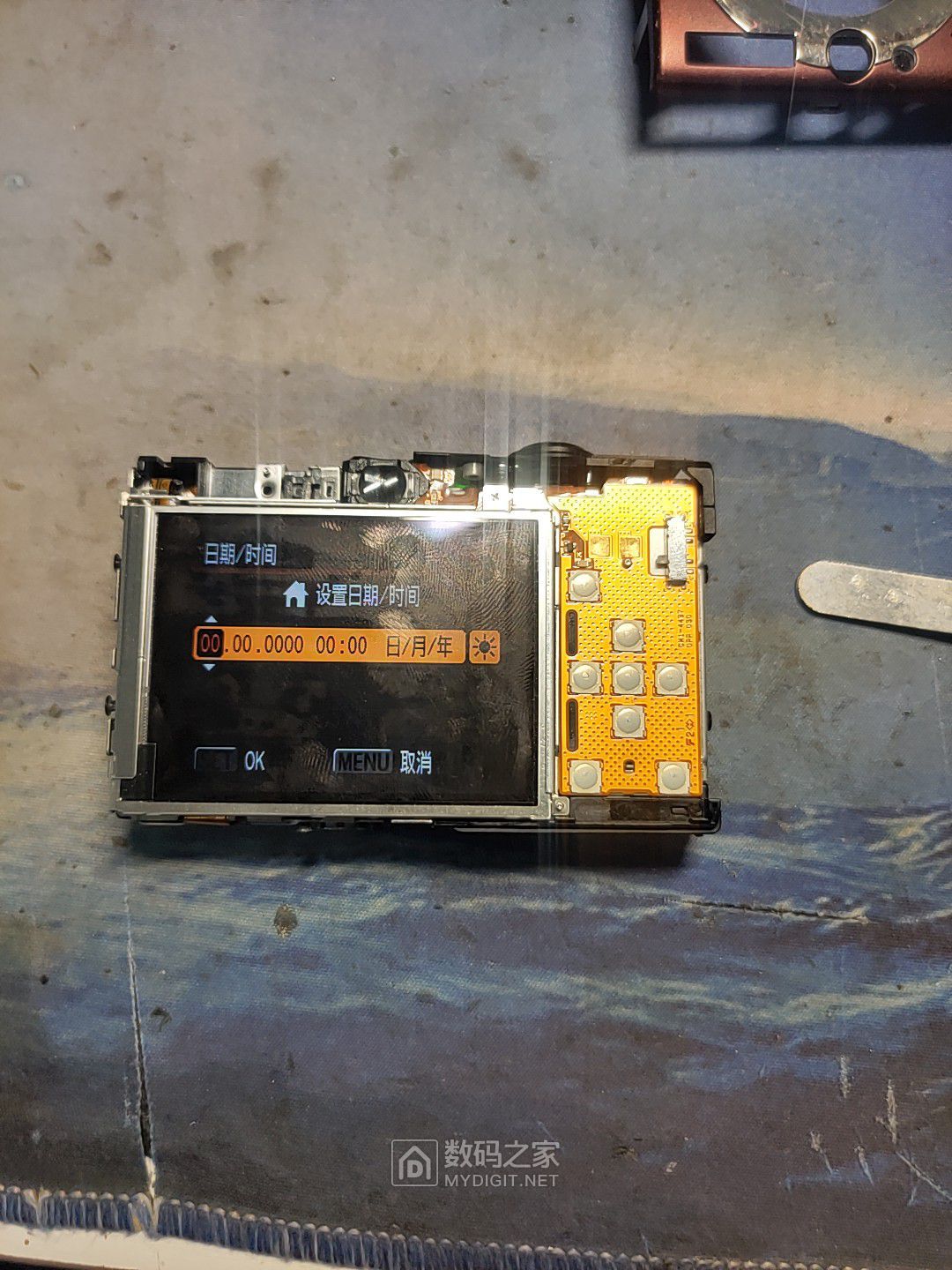

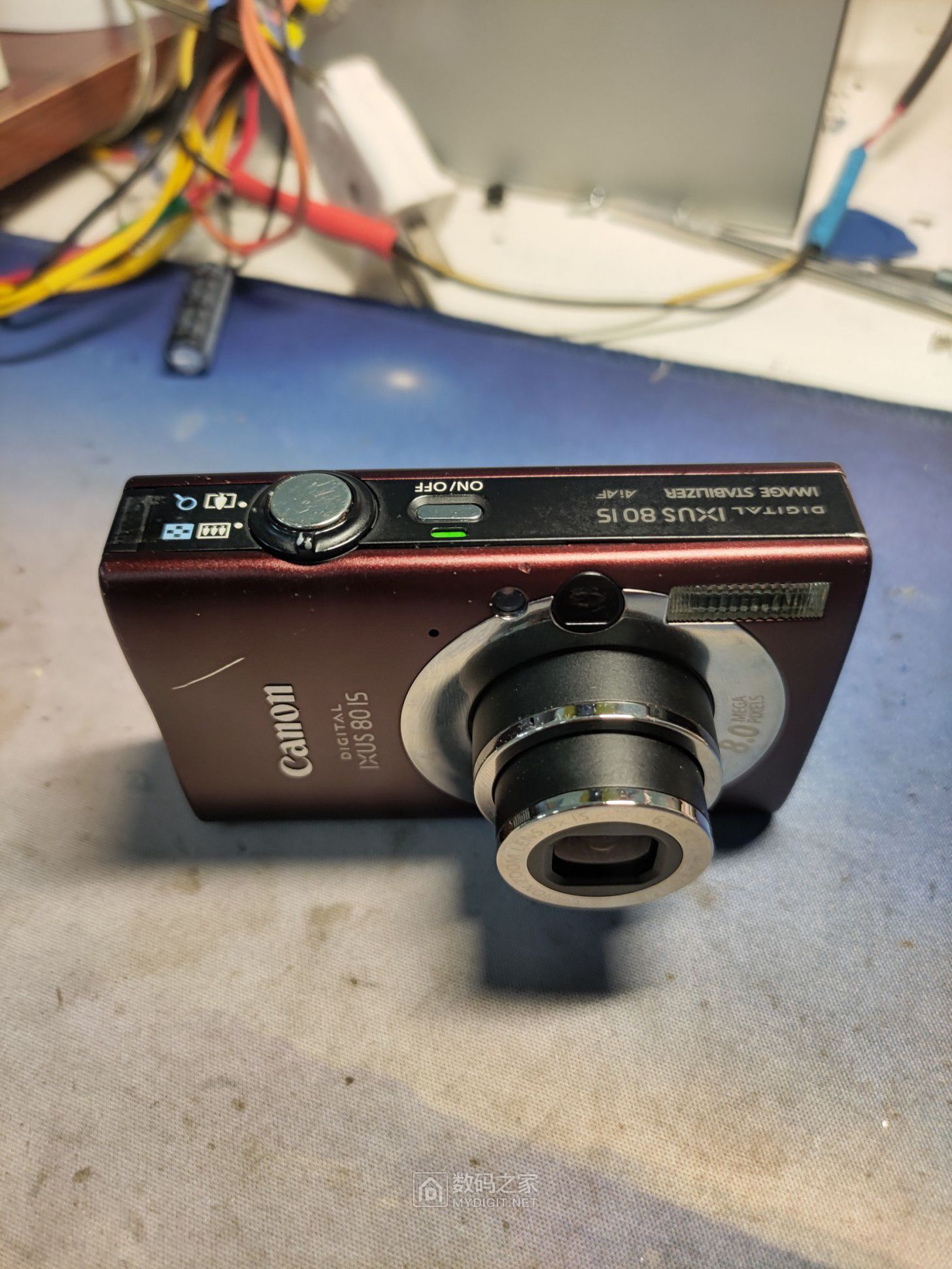

本以为到此结束,没想到还是点不亮,最后发现是仓门开关触点也挂了,重新清理恢复正常,重装前来张全家福,整整齐齐

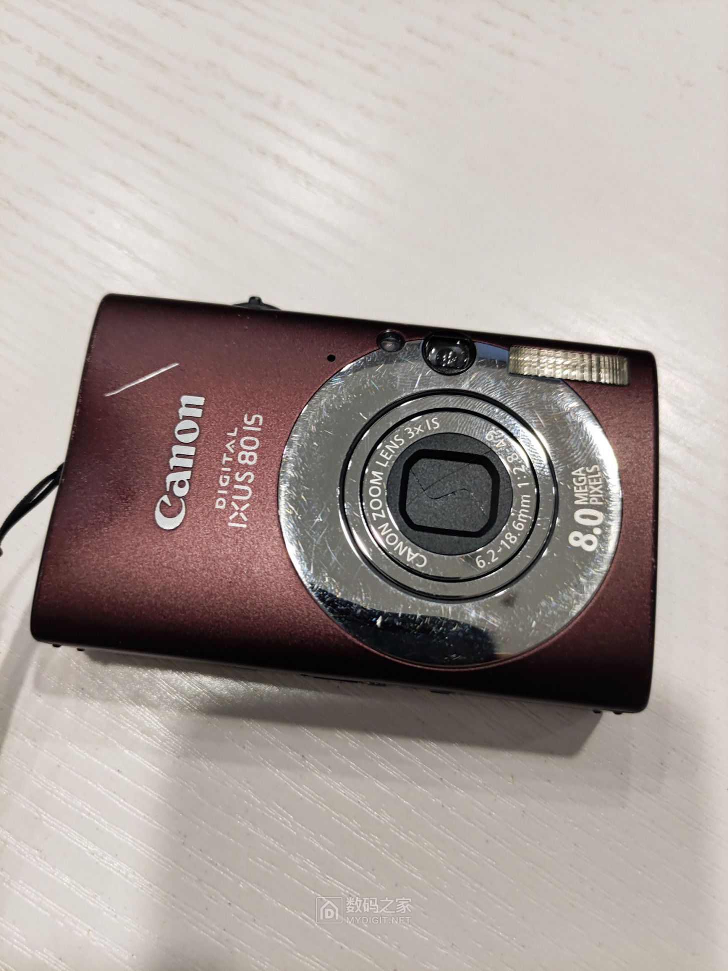

亮机瞬间感觉颅内高潮,好爽。苍天呐,浪费了几个午休终于修好了
从隔板办公室搞来透明胶搞定撬开的电池,我真是个天才
没有什么是一片透明胶搞定不了的,有的话就是来两片
CANON IXUS8015
完美修复,一件精美的艺术品就这样诞生了
同事也很开心,这就是快乐维修的奥义吧

2G的SD内存卡。
