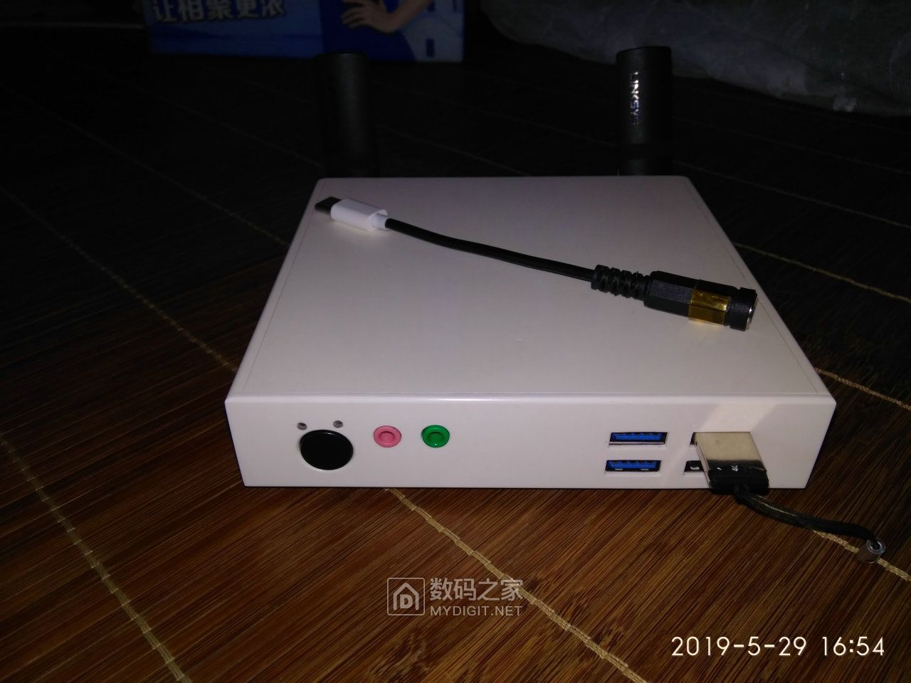

一直没有双频路由器,搞一个。
先上双minipcie无线网卡,一个2.4G,一个5.8G,都是半高,以前的延长器死也找不到了,只能用塑料片压了个。
总得装个SATA固态吧,现在便宜过黄泥,用来下载也好。
认了,可以了。
起初想上个千兆网卡,撸了这块转接卡,可是完全不认硬件,换网卡也不认,见了鬼了!实在不明原因。
成品是这样子的
下面送上自己编译的OPENWRT,支持无线。管理IP 192.168.18.1,无线密码 13143344
链接:https://pan.baidu.com/s/1gEQd7FRdpqrYs9NagUpUGw
提取码:rlah

发表于 2019-6-23 18:09:27 | 显示全部楼层
问下用的无线网卡是什么芯片的啊,别说双频了,单频的我试了N多都不认啊,还有系统是原版的还是哪个版本的?
发表于 2019-6-23 18:47:40 | 显示全部楼层
求科普,这个是干嘛用的?
 楼主| 发表于 2019-6-23 18:55:48 来自手机浏览器 | 显示全部楼层
wfandch 发表于 2019-6-23 18:09
问下用的无线网卡是什么芯片的啊,别说双频了,单频的我试了N多都不认啊,还有系统是原版的还是哪个版本的 ...
9280,9465,都是双频,本来想试试BCM94362,可是那转接卡不能用。那些9880大功率大卡又装不下,小卡又太贵。
官方版哪里有无线驱动,当然得自己编译了。

 楼主| 发表于 2019-6-23 18:59:57 来自手机浏览器 | 显示全部楼层
kyd12345 发表于 2019-6-23 17:28
啥配置啊
j1800,螃蟹网卡

发表于 2019-6-23 21:51:14 来自手机浏览器 | 显示全部楼层
你的壳子哪里弄得  我有一个一样的主板就是没壳子

 楼主| 发表于 2019-6-23 23:14:24 来自手机浏览器 | 显示全部楼层
你该去看我另一个帖子
