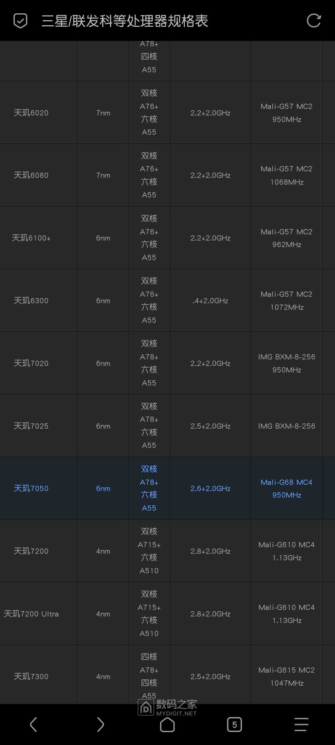

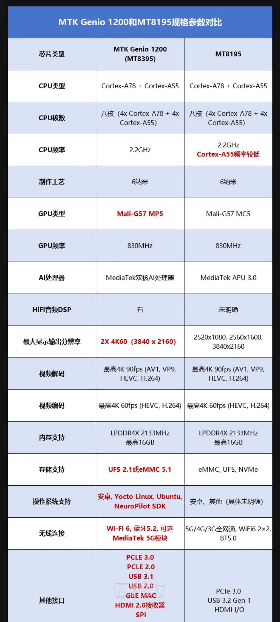

发表于 2024-12-20 11:03:14 来自手机浏览器 | 显示全部楼层
搜了下牌子货用的也不差啊,已经够打千元手机的天玑6000,7000了好吧
