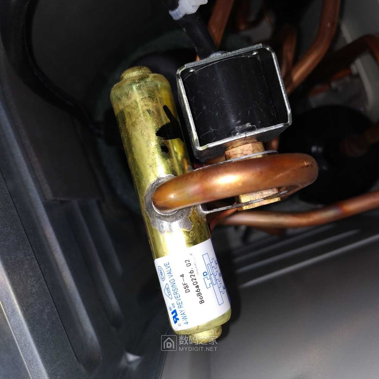

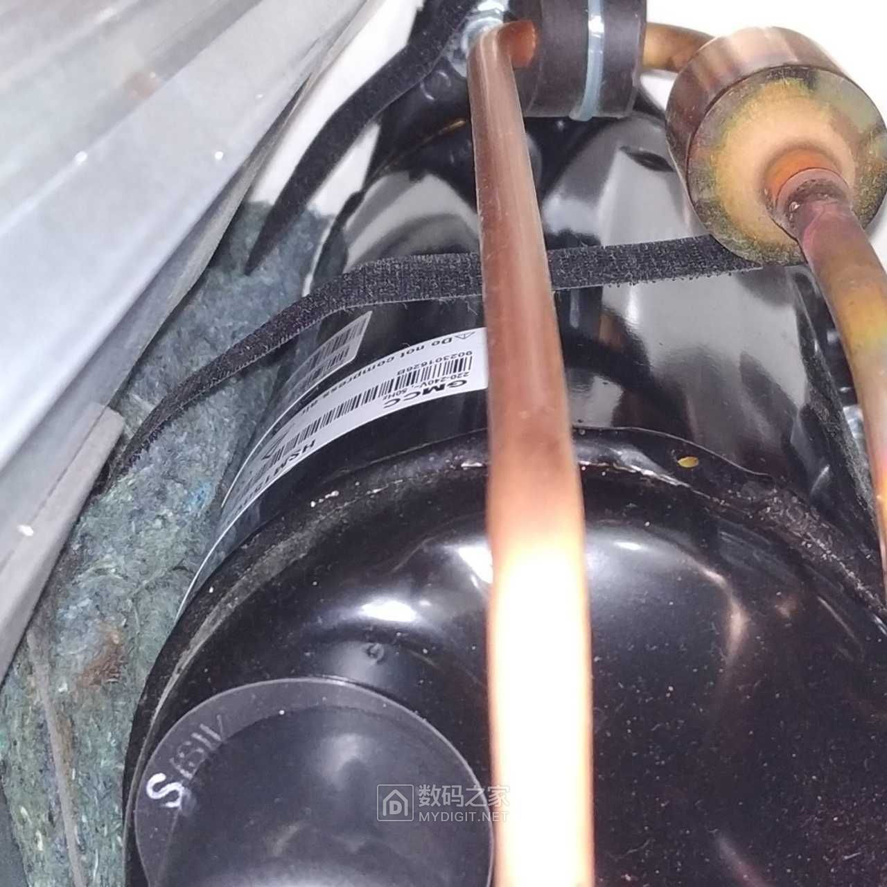

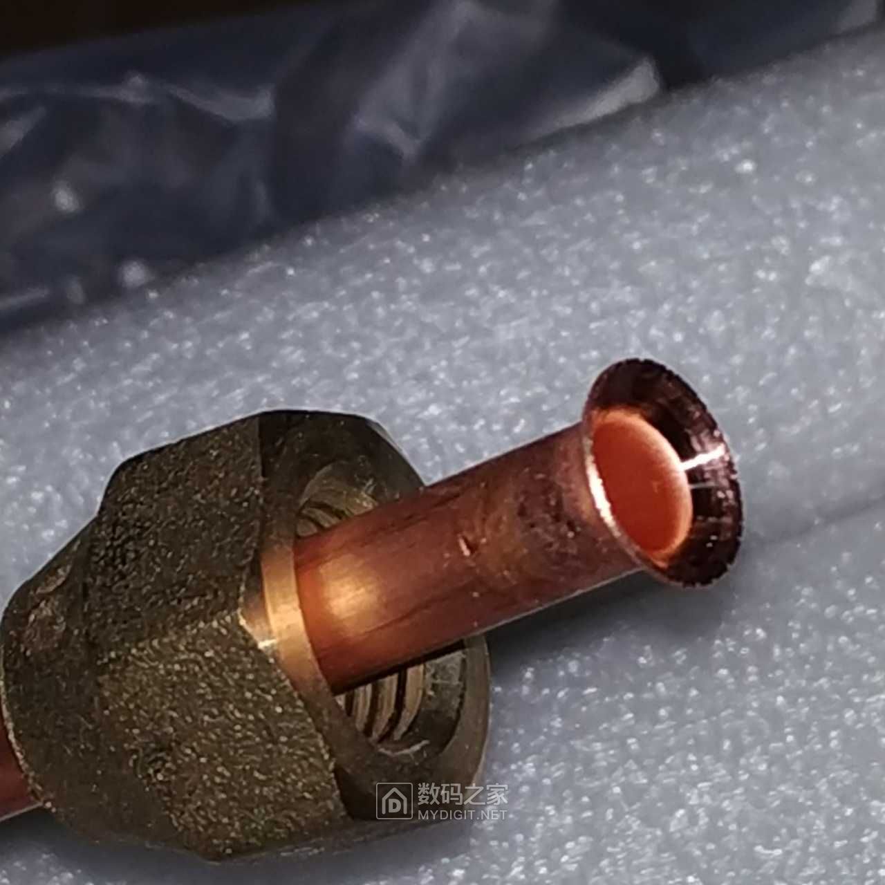

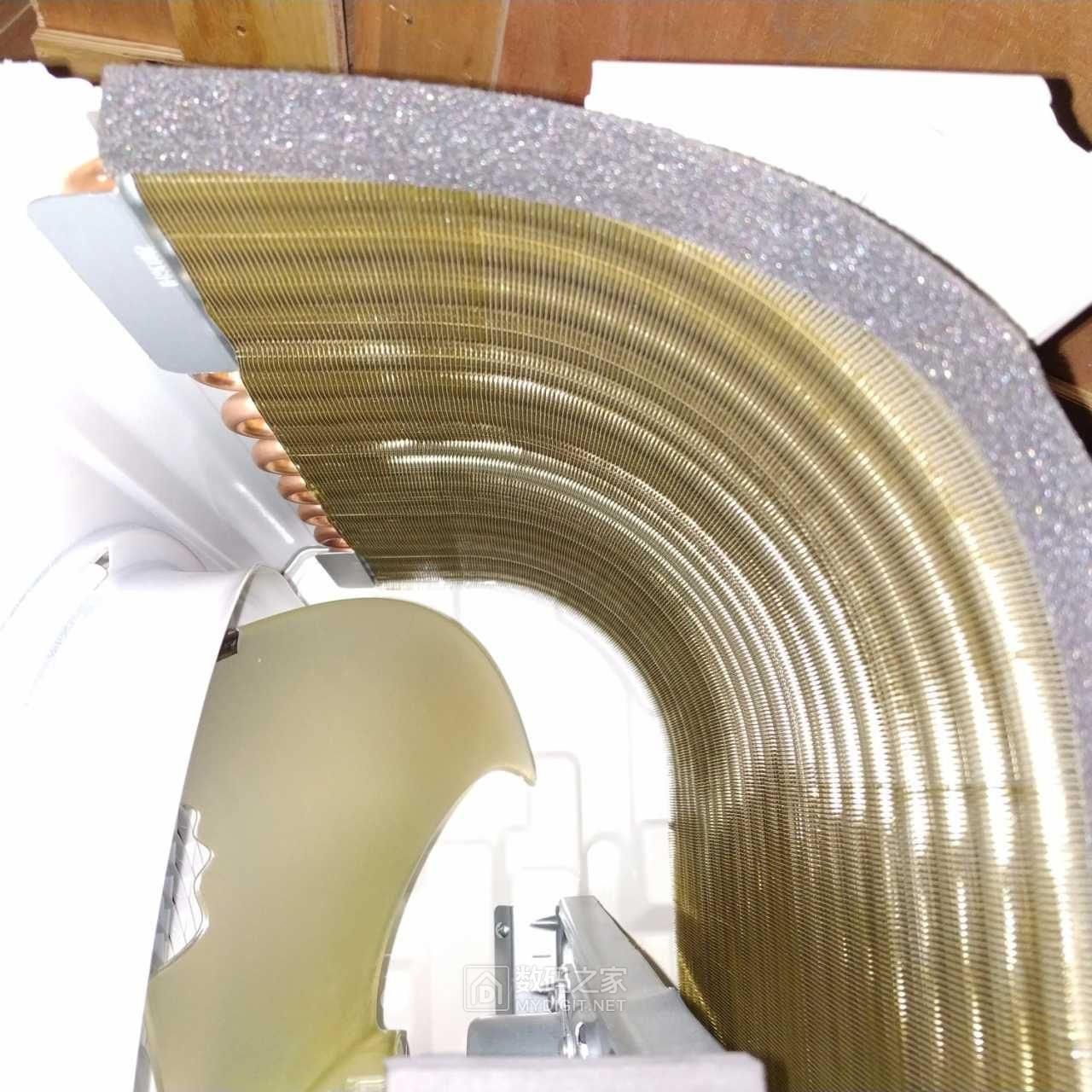

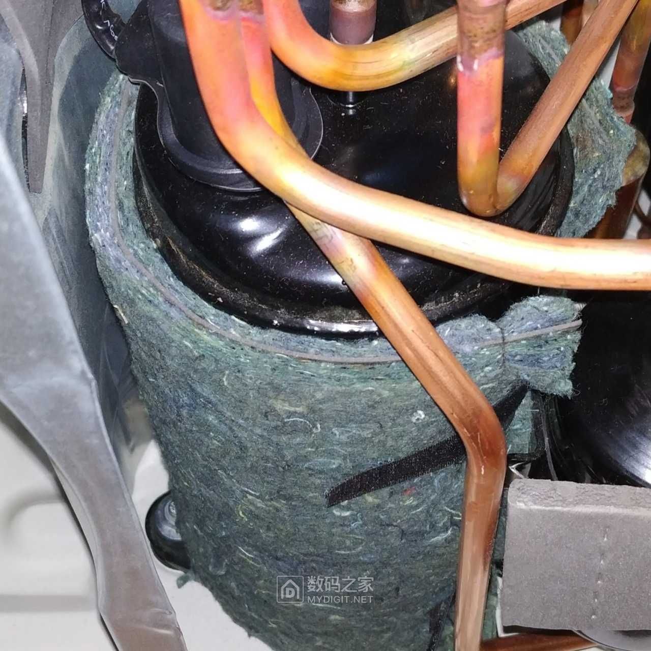

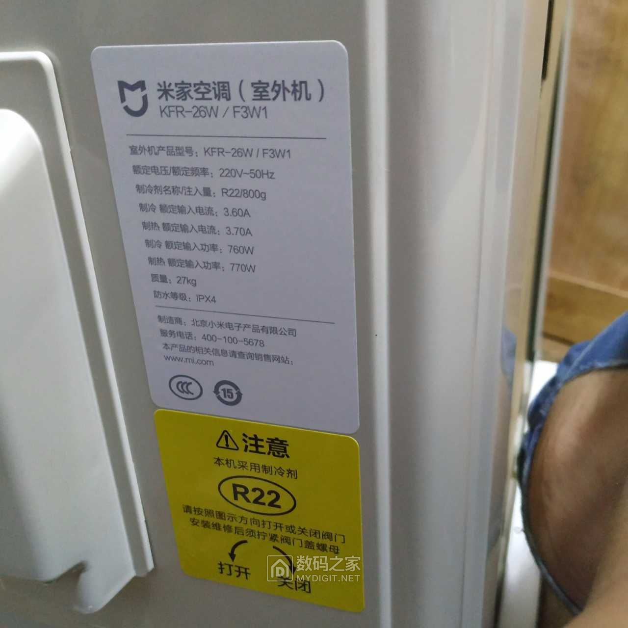

前两天论坛空调探讨比较热烈,618商家活动也很大,加之实用需要选来选去决定下手某东1198的小米定频大一匹,我这拆的简单,内机也没拆,没时间了,工作比较忙,来不及拆了,拆外机发出来也是供大家一个选择参考吧,内机整体重量不是很大,27kg的r22就算入门水平,主要是价格不贵,我猜这货是TCL代工,足量十对铜管,没有抽条,威灵31瓦风机电机,美芝压缩机配了25uf电容,整体配置性能和TCL的某款很相似,疑似TCL或者美的的马甲,但TCL用了30uf启动电容,(老论坛发过贴)同为美芝压缩机可能型号不同吧,但输入功率都是一样的,不知是不是算简配了!连接管目测是铜的,拆的匆忙没时间一一测试是不是铜的了,目测是铜,铝管手感强度不一样!外机整体用的金色疏水工艺,很漂亮,这是不是TCL常用的颜色?整机漆面也非常厚实均匀,真的非常厚实,手感光滑棱角圆润,漆量很高的说,而且金属板材敲起来也很厚实,内机结构感觉连螺丝(螺丝配了塑料垫片)位置都和TCL神同步,(其他型号没拆过,不知道螺丝在哪里),散热风扇扇叶也是三叶透明材质,压缩机保温层用的回收料中间夹胶!四通阀和我拆的TCL不同,不是同一生产商的,整体看我个人拆机时注意到的就是这些,二次拆机也不可能了,应该没有什么看到没讲到的了!本人不专业,只是没搜到这款的拆机图,所以拆了大家看看而已,欢迎评论,但不接受质疑和讽刺,拆机内容均为个人观点,仅做探讨用,不负其它方面责任!预告下期拆1.5匹米家三级能效变频机!

1p右下角那是一对凶器吗?怪吓人的:curse:

看到铜管,机器的焊接挺不错的,美芝压缩机,威灵的风扇,定频机没有变频板,结构简单,更耐操。其实是让我比较意外的是制冷剂还是R22,这种有氟的制冷剂不是早就淘汰了吗?
对比价格,1200块钱,我还是更愿意在618期间买1698元的小米m1空调。

看到铜管,机器的焊接挺不错的,美芝压缩机,威灵的风扇,定频机没有变频板,结构简单,更耐操。其实是让我 ...
R12这种淘汰了。

散热没做清水处理?

散热没做清水处理?
应该做了吧,也可能是亲水图层颜色不同,这个看着是金黄色的
