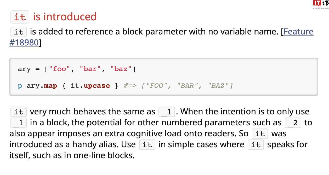

官方介绍了 Ruby 3.4 引入的“it”块参数引用方式,官方使用“ary.map{it.upcase}”作为例子,声称相对现有的_1/_2 等数字参数更简洁、更具可读性。

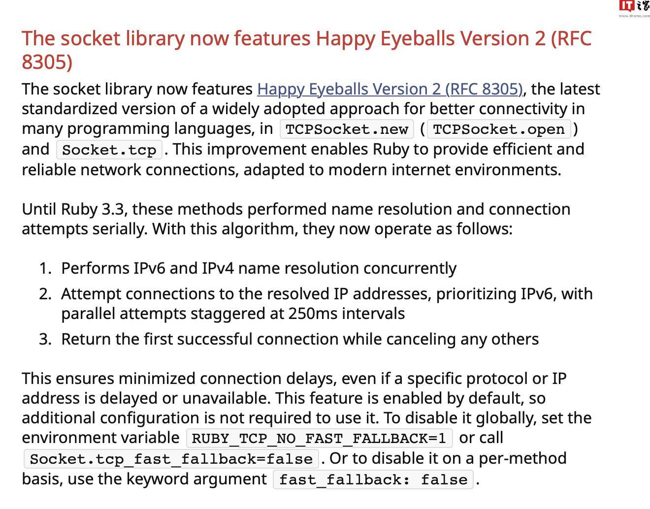

在性能方面,Ruby 3.4 对 YJIT(即时编译器)进行了多项优化,改进了内存压缩和字符串处理能力,同时为套接字库带来了 RFC 8305“Happy Eyeballs V2”支持,号称显著提升了 Ruby 程序在现代网络环境中的连接效率,相关技术支持 IPv6 与 IPv4 的并行解析与连接,通过 250 毫秒的间隔进行并行尝试,以便于应用快速建立最佳连接,确保在各种网络环境中保证稳定可靠性。
