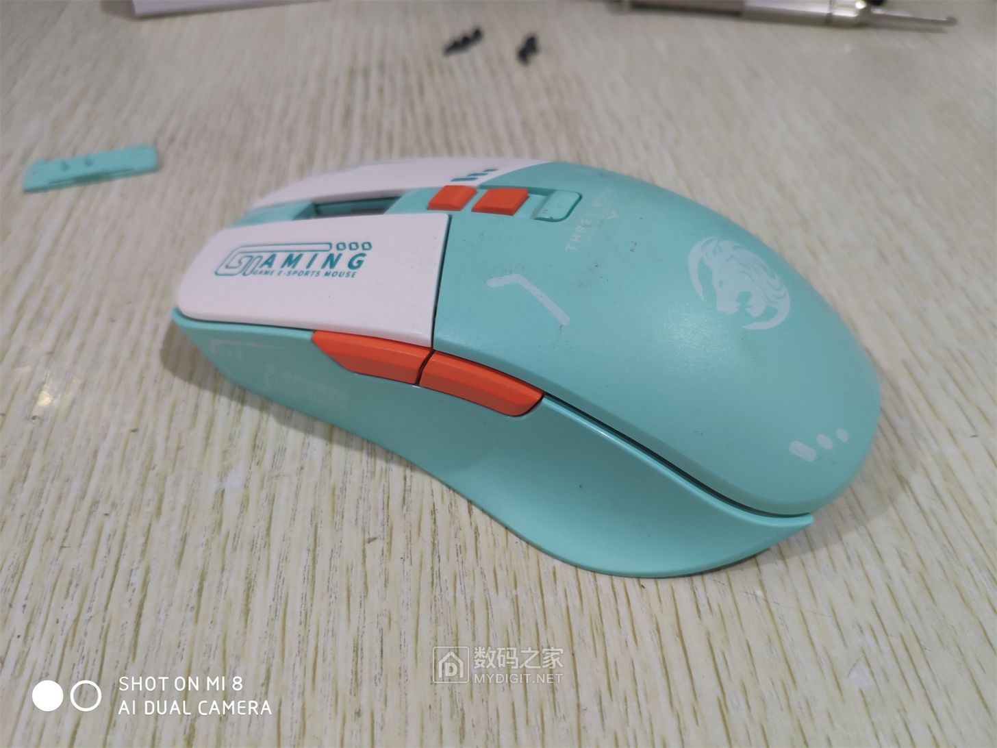

用了好多年的雷柏无线鼠标,具体型号忘了,背面标签被我撕掉了。
先换脚,纯铜的。这个人家只能以100为单位卖,没办法,10几元买了100个。
原来这鼠标是用1节五号电池的,直接上4.2v也没问题,所以直接搞了块聚合物,把壳子里面好一通破坏,总算安置好了。那线是耳机线,贼好用,小区垃圾堆捡了不少耳机,拆了很多这种线。
微动也换了,TTC的,手感确实很棒。
充电口做在里面了,打开电池盖才能看见。
专门改造了个充电头,热风枪吹热,掰弯。

铜脚垫,这个创意好,使用效果怎么样?如果好我也去改改。电池充电口为什么不开口放外面,这样每次充电不用拆。
发表于 2025-1-8 10:33:12 | 显示全部楼层
脚贴要多才会顺滑,这个升级的地方主要在于原来形状的角太尖了,侧向移动的时候会不如圆角,又不如圆点。但是你面积减小了可能对于重鼠来说影响还是挺明显的,你这个重量应该100g往上了
铜材质不是太好,氧化了长铜绿,小白点贴满更经济且好用

 楼主| 发表于 2025-1-8 10:51:47 | 显示全部楼层
xx3106 发表于 2025-1-8 10:31
铜脚垫,这个创意好,使用效果怎么样?如果好我也去改改。电池充电口为什么不开口放外面,这样每次充电不用 ...
要放在布面鼠标垫上用,桌面用,声音受不了
充电,半年才一次。

不用拆,打开那个电池盖即可。
