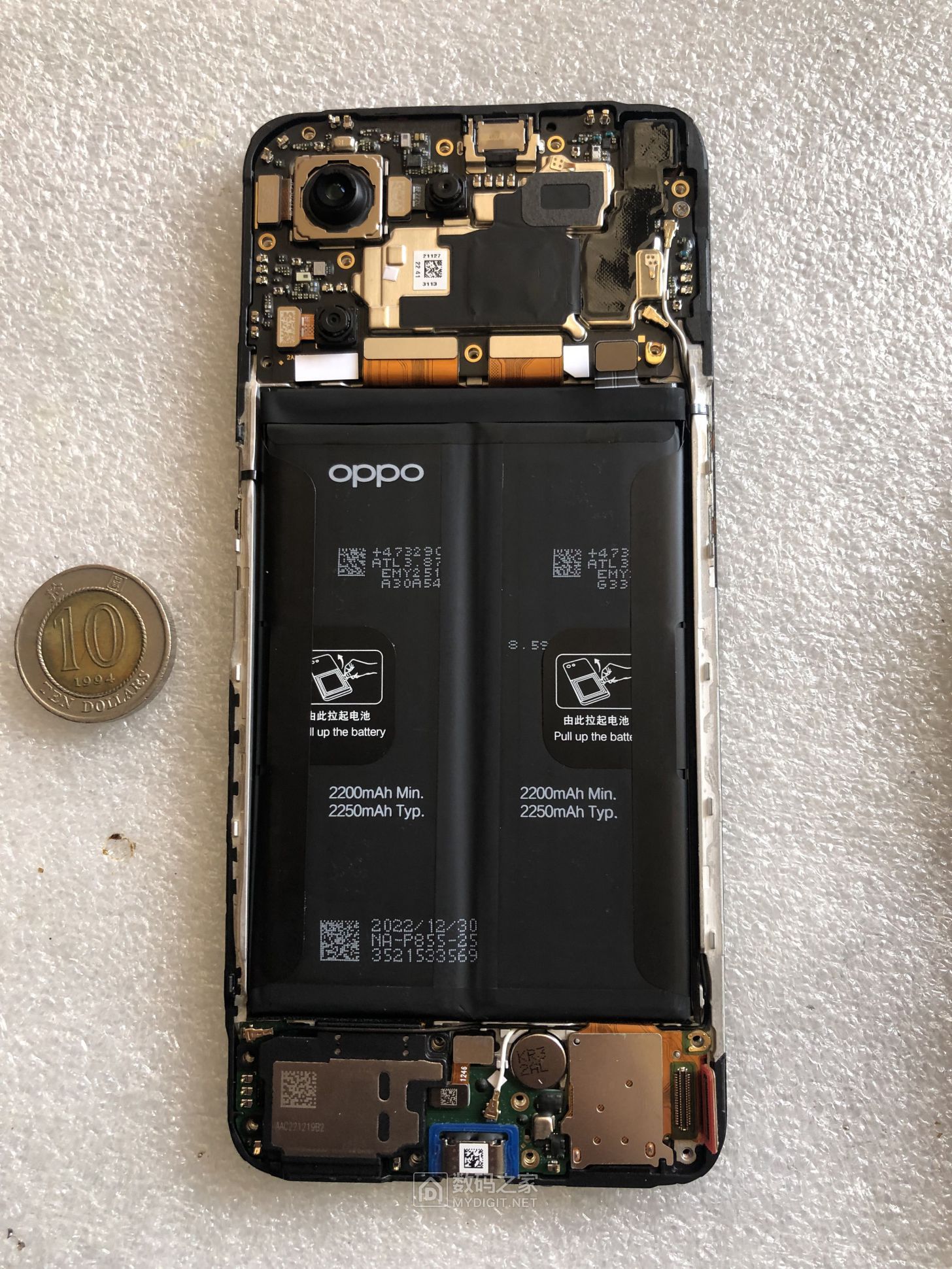

都是非常简单的机器,太复杂的估计你们有压力,来,大部分手机都是这种结构,按这个来,自己换屏能省大几十

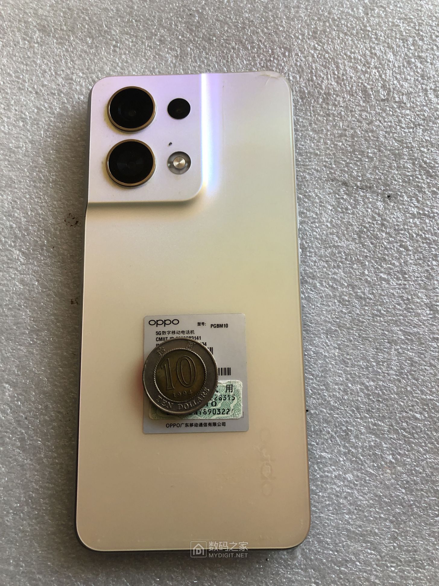

先来看oppo reno8,这个是摔坏的,直接换掉就行,按图操作没压力

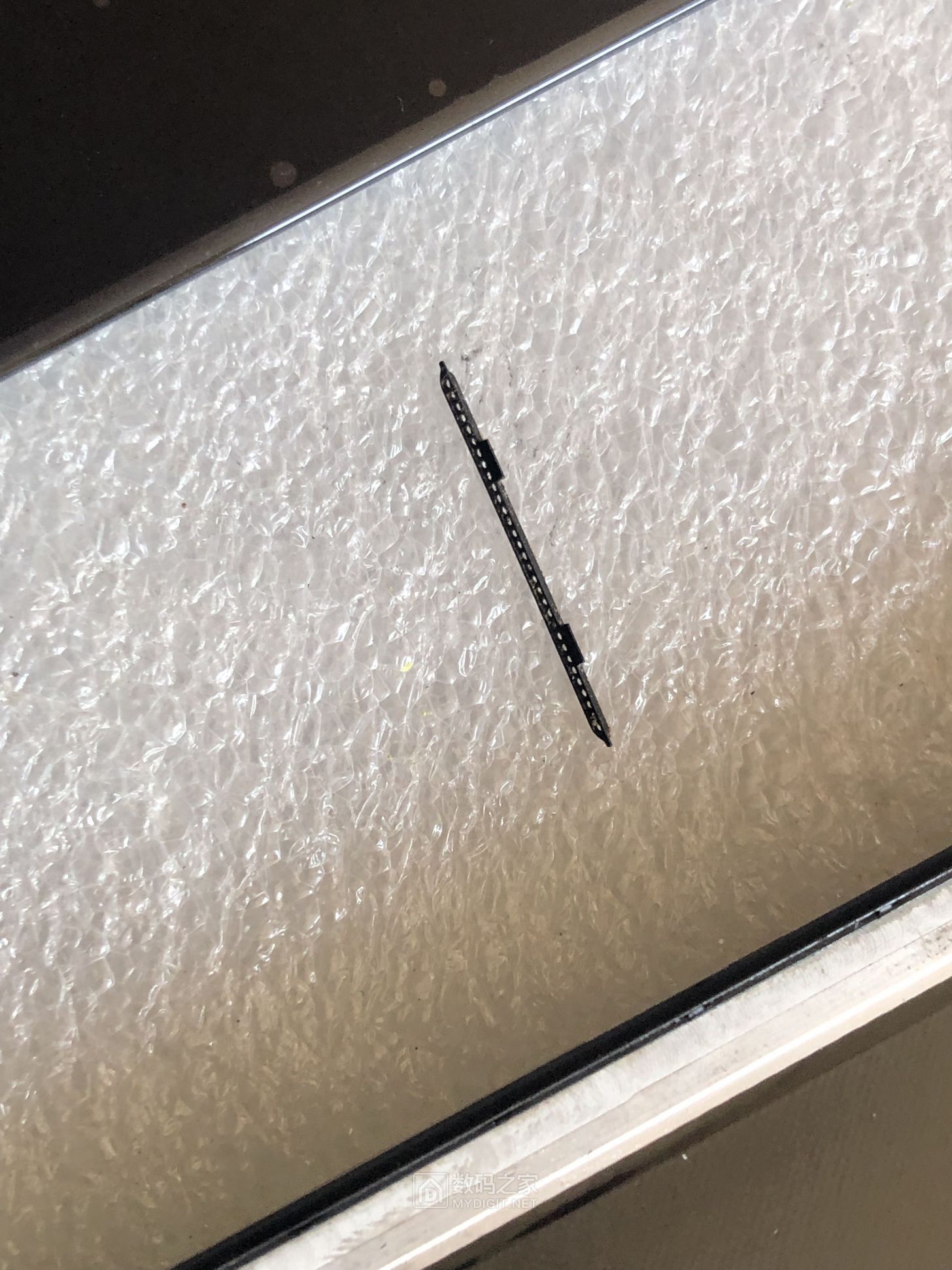

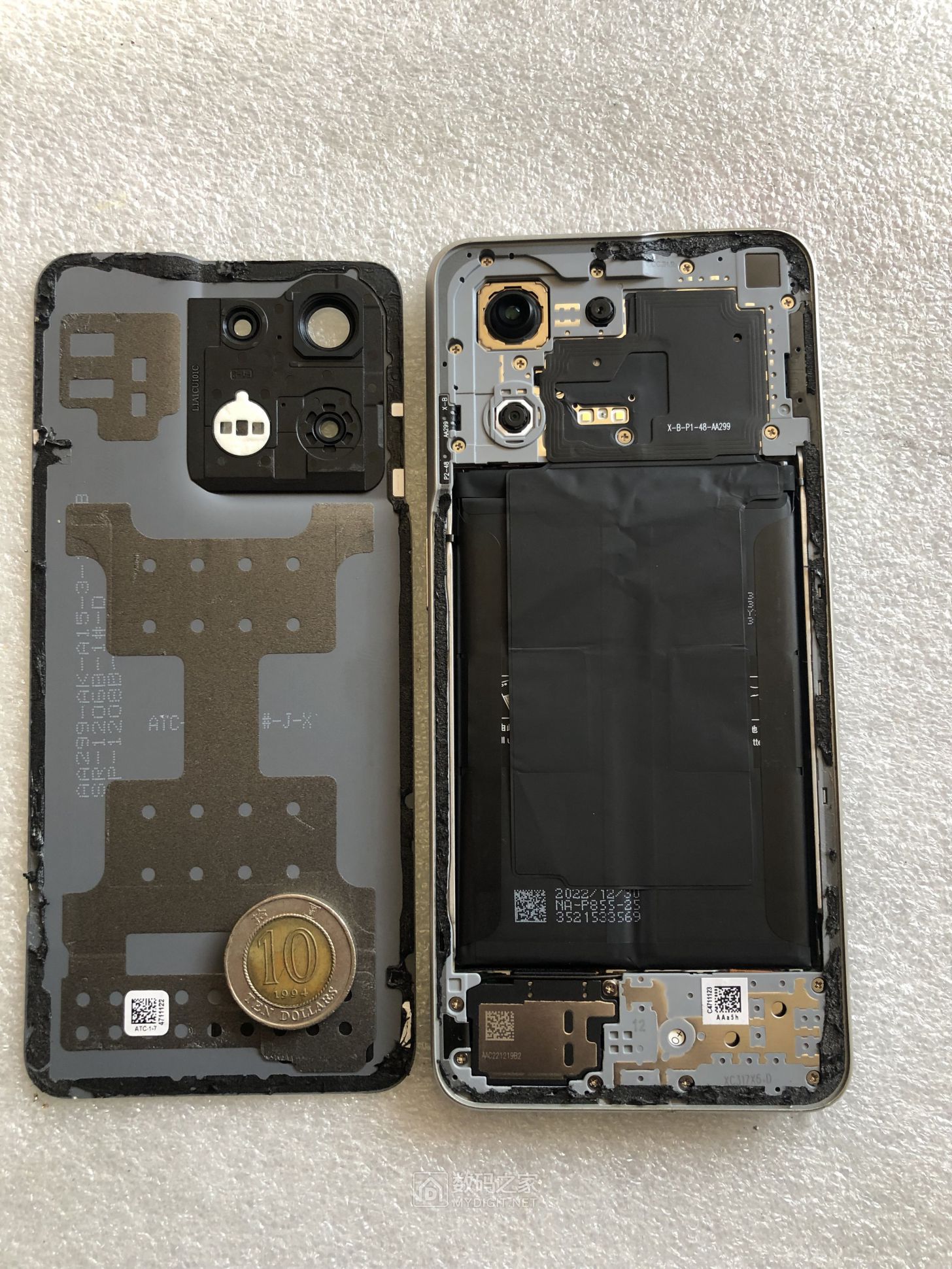

拿吹风机加热后盖,就是家里吹头发的那个,然后拿刀片插入,开打一个小口,卡片划开就行,如图

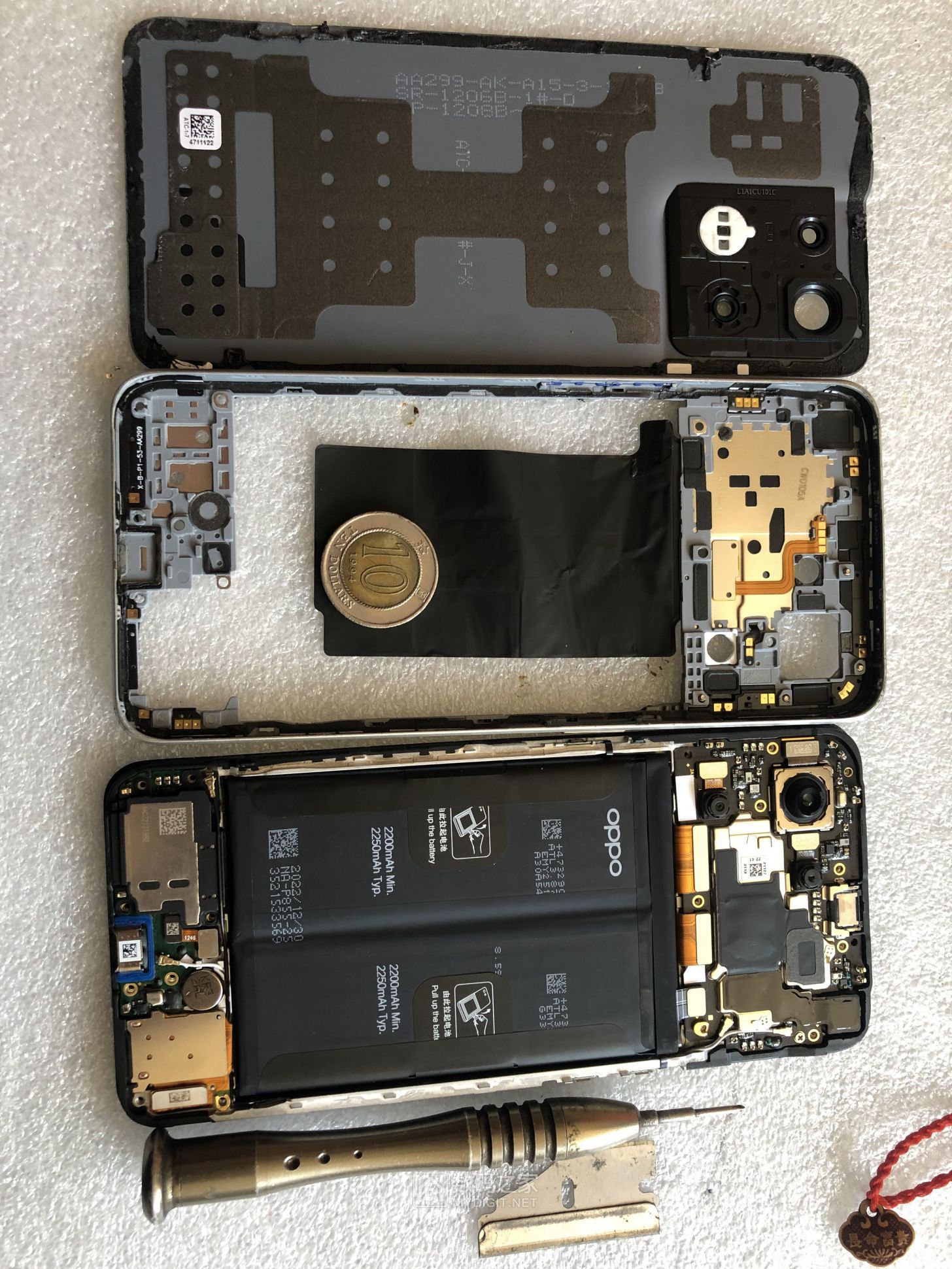

然后就拆螺丝,打开后就这样,记得先拆卡

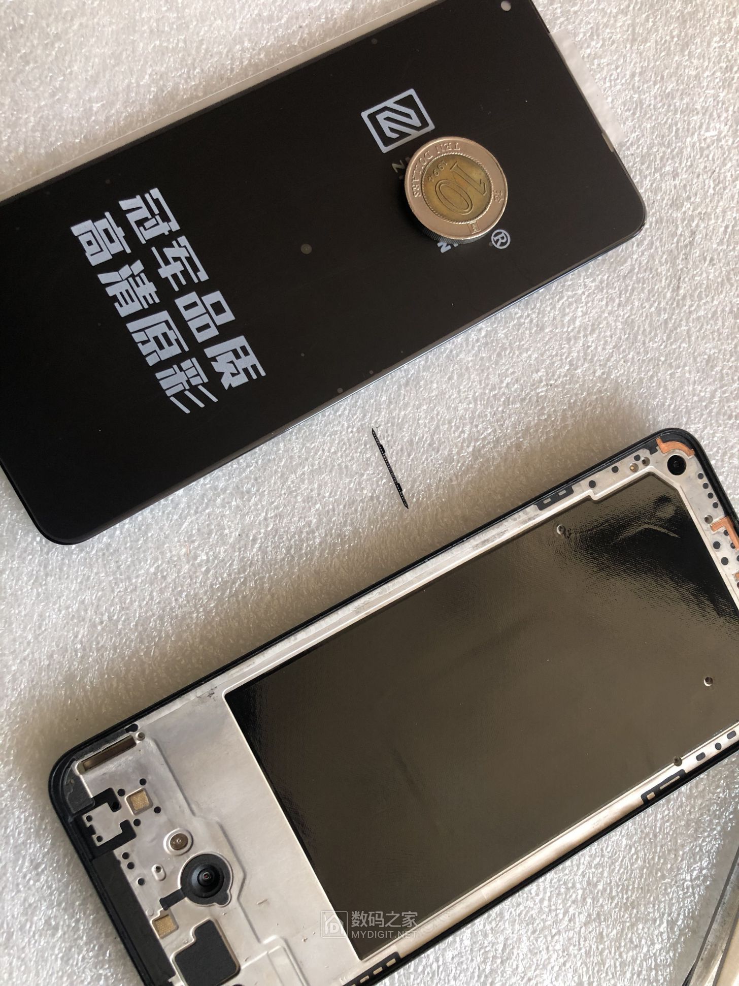

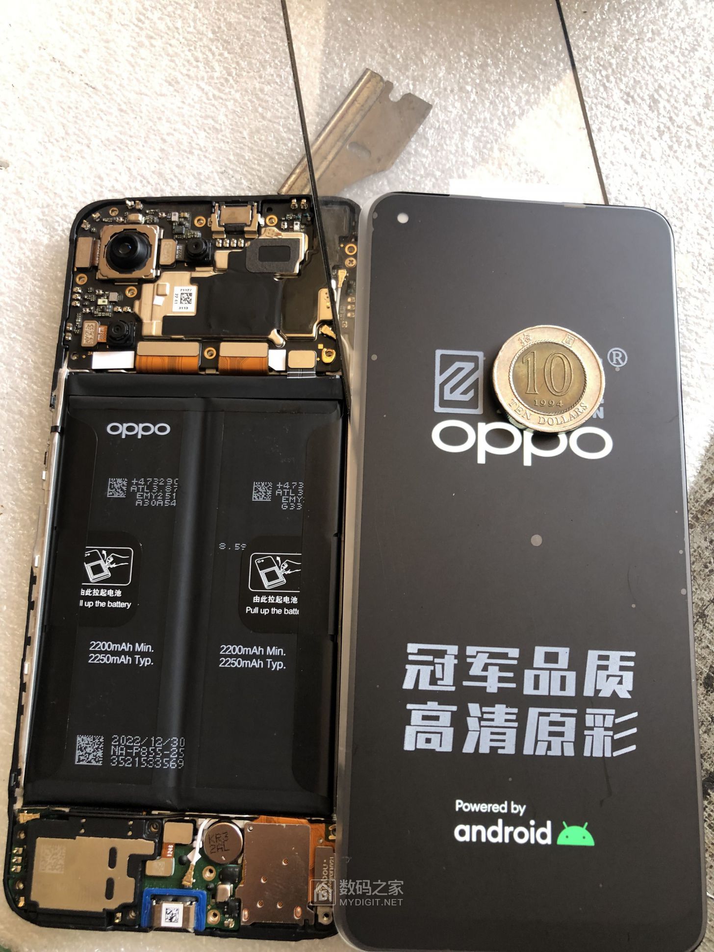

断开电池,不需要拿下电池,底部再扣上屏幕,开机测试一下,正常就下一步拆屏

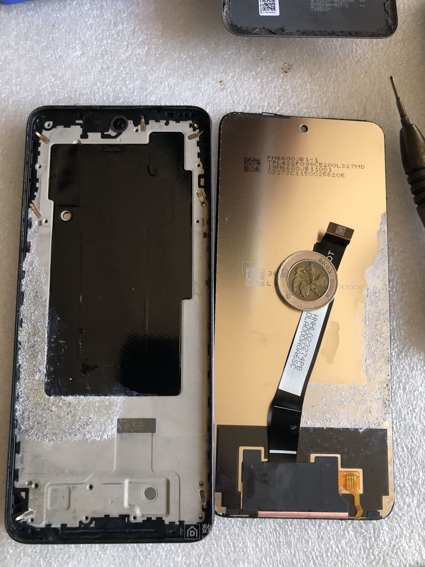

屏这里也是和后盖一样的方法,除胶,装屏,记得这个听筒网不要丢,最后就是装回去,这个有手就会

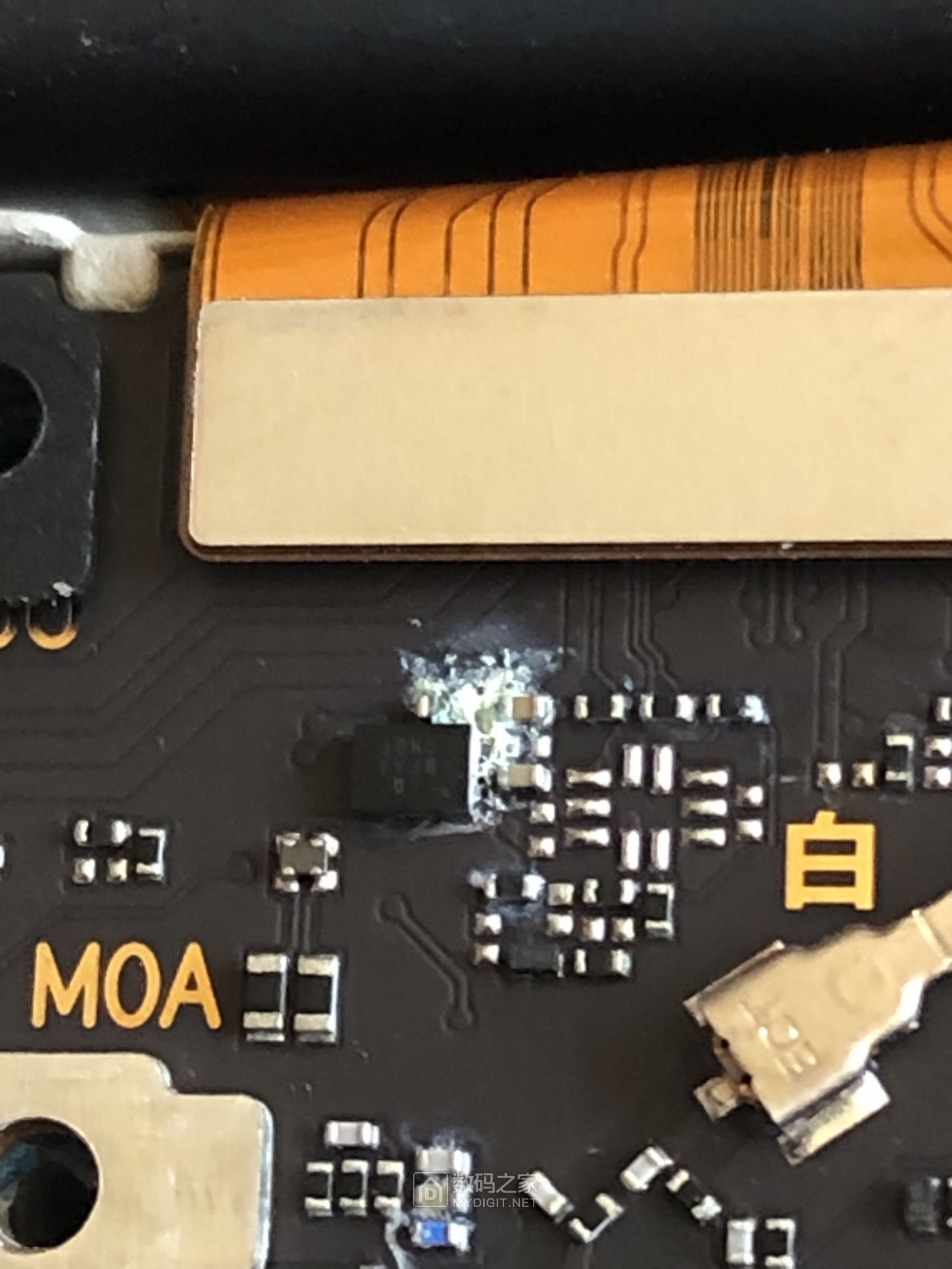

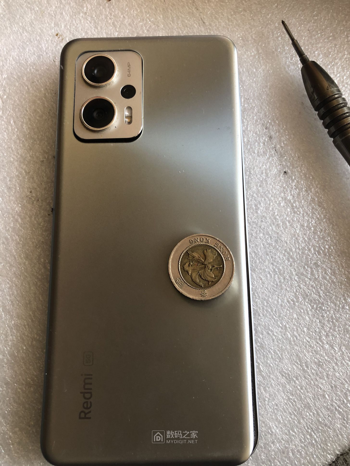

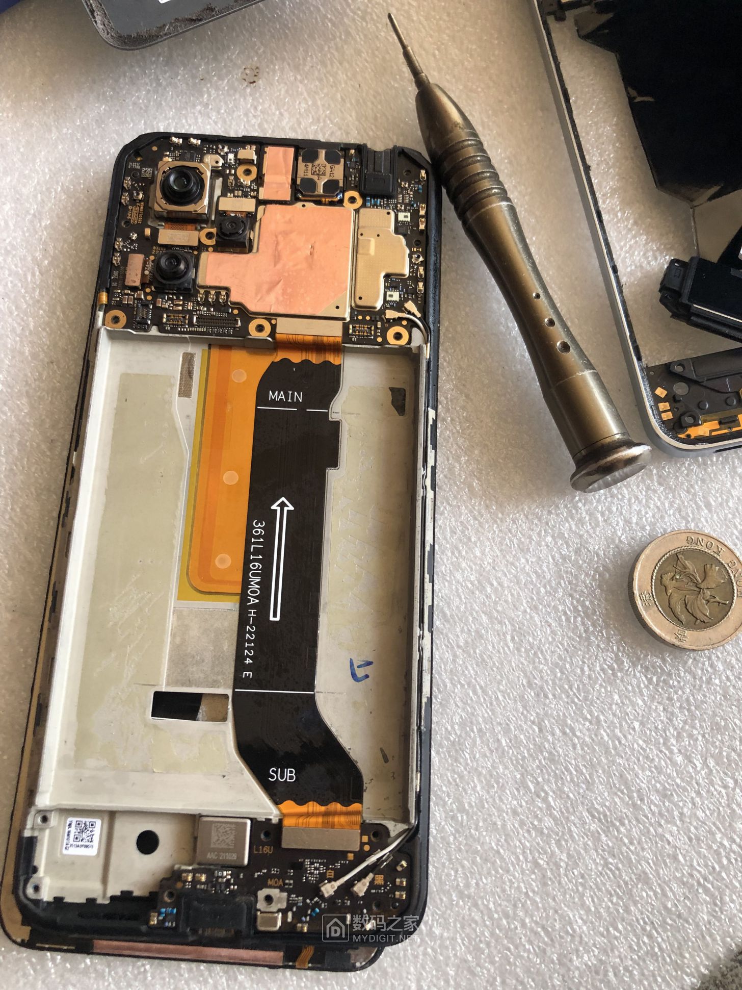

红米note 11t pro,进水的
一样的拆机方法
这个有一点进水,还是需要处理一下,wd40处理一下ok

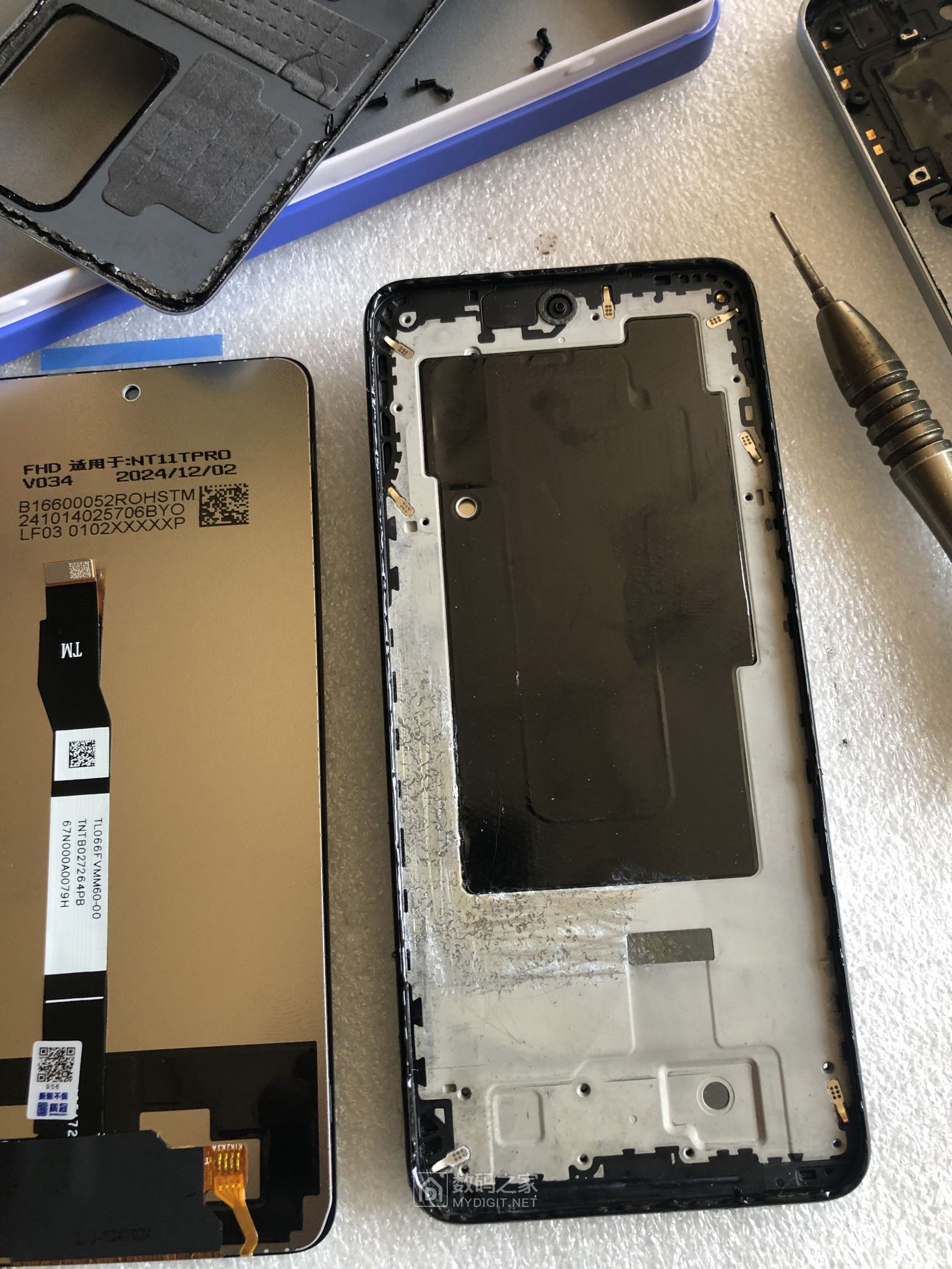

这个需要拆掉电池,也简单,它有那个提手,拉一下电池就出来了
拆下屏幕,清洗一下
打胶,半固化后,装屏
