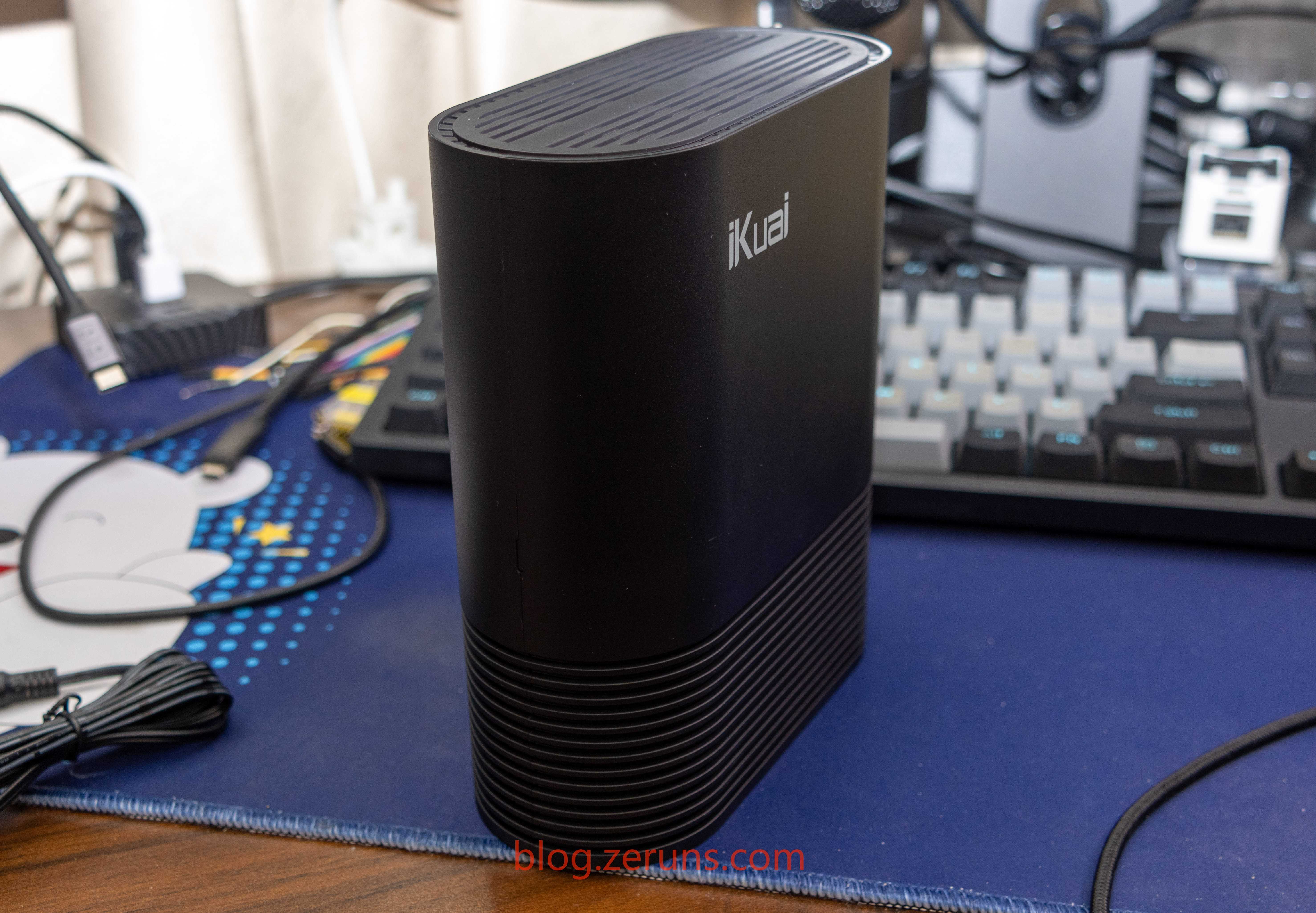

爱快(iKuai) IK-Q6000 WiFi6无线路由器 简单开箱评测和拆解
因为用的爱快软路由,所以就想着将AP全换成爱快的,方便管理,目前买了多款爱快的无线路由器当AP(IK-Q6000、IK-W35、IK-Q3600),目前用下来感觉爱快的WiFi信号强度比我之前用的TPLINK差不少,本文评测的爱快Q6000硬件配置跟我之前TP的XDR6088是差不多的(CPU和无线RF芯片都一样),用下来感觉TP的信号比爱快的强不少(不过XDR6088的价格也接近Q6000的两倍了)
因为硬件配置几乎一样,所以XDR6088是可以刷爱快系统的,我已经将它刷成爱快系统了。

IK-Q6000路由器正面
背面接口,从左到右分别为 WPS/MESH按键、重置键、3个千兆LAN口、1个2.5G WAN口、DC电源接口。
