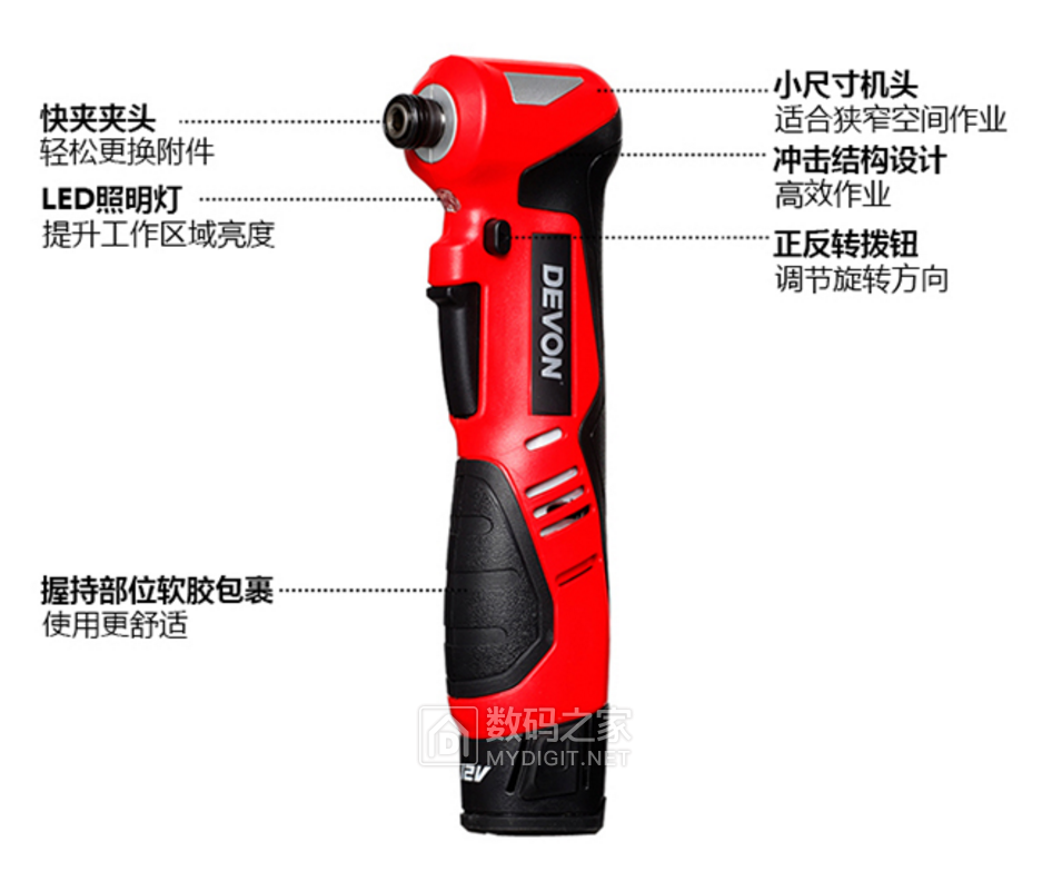

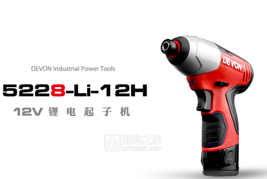

最近想入个冲击扳手,用的地方也不多,主要是抚摸,想问问大家,用在私家车上比如换换轮胎自己搞搞小维修的话,多大扭矩的冲击扳手够用?
手头有几个大有12v的电池,能用这个电池的一个是大有5712,外形比较独特,扭矩80牛米,另外就是5228,100牛米。这两个能满足上面的需求吗?

你发的这些叫批,6.35头的,对于车胎螺丝是不够的。
车胎螺丝要用,12.7MM的方头吧,任意一个家用车都会够用了。

我有大有5728,260NM,外面轮胎店拧过的螺栓用这个是拧不动的。
我自己按维修手册拧紧的螺栓(120NM和140NM)是没有问题的。

:lol::lol::lol:我有5228,干小活可以,你说的换换轮胎什么的别想了,扭力不够。
