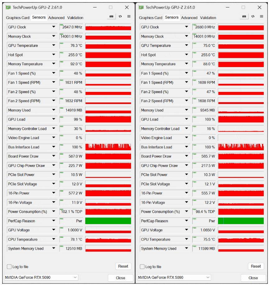

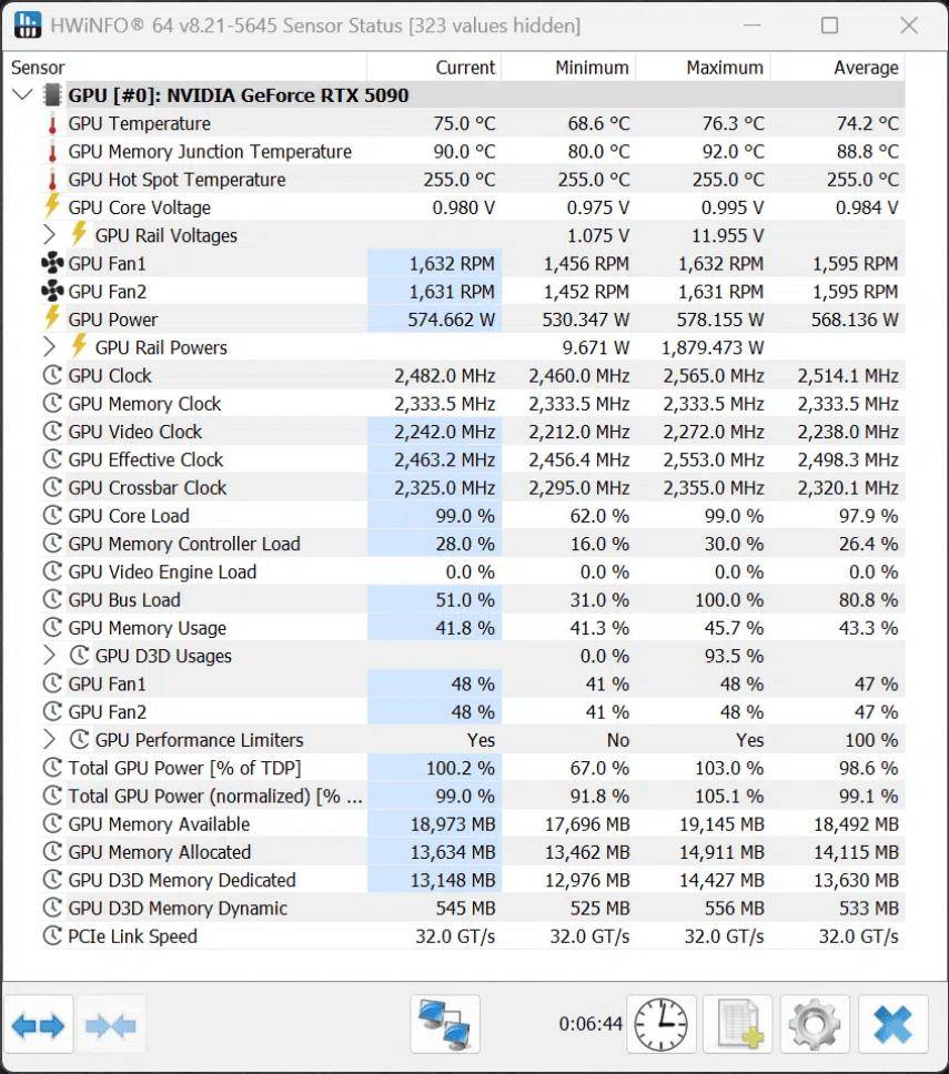

英伟达 RTX 5090 显卡的媒体评测今日已经解禁。根据外媒 THE FPS REVIEW 的评测,GPU-Z(显卡参数软件)和 HWiNFO(温度监测软件)都显示了一个异常的数据,即 RTX 5090 的热点温度(Hot Spot)一直保持在 255℃。
对此,外媒 VideoCardz 向 GPU-Z 的开发者 Wizzard 进行了咨询。Wizzard 表示,在 RTX 50 系列显卡上,热点温度传感器是无效的。事实上,英伟达已经在 RTX 50 系列显卡上删除了这一传感器。并且 Wizzard 计划在新版 GPU-Z 中不再显示 RTX 50 系列显卡的热点温度。
值得一提的是,“255”这个数字并非是随机生成的,实为二进制数“11111111”的十进制表达,在很多软件系统中都有出现,例如 RGB 颜色通道通常用八位字节表示,每个通道的最大值是 255。这意味着颜色值范围是从 0 到 255。
