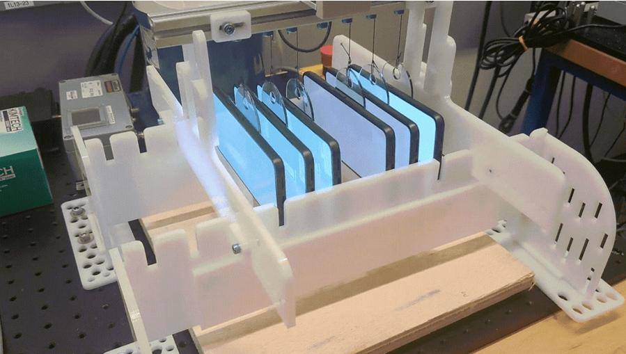

据IT之家了解,谷歌分享的针对手机、平板等设备的具体测试方式包括:
  • 一只机器人手臂反复将平板放进背包并拿出来,以模拟每天打包和卸包的过程。
  • 将平板从低处反复摔落,以测试它们如何承受小范围的跌落。
  • 一台带马达的机器猛烈摇晃设备,以测试它们的耐用性。
  • 一个高空测试,模拟手机在 14000 英尺(约 4267.2 米)高空中的表现。官方表示:假如设备被放置在没有加压的飞机中运输,希望它们能够承受这种环境。
在温度测试方面,谷歌会检测设备在-30ºC 到 75ºC 之间的表现,这些测试对应的实际场景包括“手机不小心暴露在夏季酷热的阳光下,或者从温暖的室内走到严寒的户外,快速的温差变化对设备的影响。”
谷歌员工 Ajay Kamath 说:“我们给设计团队的一个重要反馈就是产品的设计余量。例如,我们会问,‘这款手机还可以承受多少次跌落?如果 90% 的用户每年会掉落手机若干次,我们如何设计出更耐摔的手机?’这些决策在我们为打造更加耐用的手机而努力时,尤其重要。”
