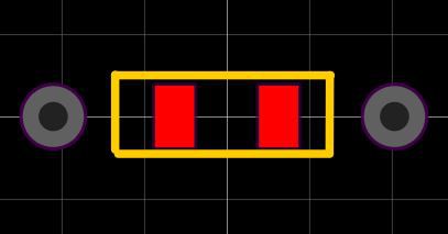

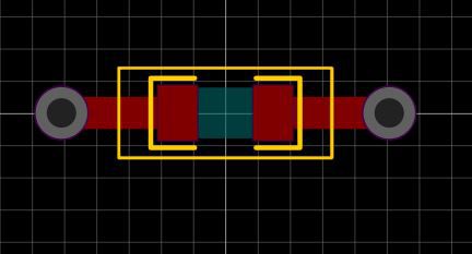

就是直插电阻的封装 中间再套个1206的贴片封装,元件实际使用上能灵活些
这种封装  在EAGLE上很容易制作, 但立创家好象有点困难?
有人如下这样画了,这样的图EDA自动布线当然不会报错,但焊接起来就相当不便了
茶试做了下  没成功,试过先有TH的电阻 任何粘贴进去SMD的  然后在顶层加上焊盘之间的连接导线,
即使反着顺序制作也不行
电阻的符号是有两个引脚   编号1和2,   封装由于是用2个电阻的图组合起来的 编号有4个
SMD焊盘上的编号我是删除的    只给TH焊盘留编号1和2,但还是有错(自动布线的时候会在SMD焊盘上出现鼠线 且这元件手动布线也无效)
在元件的封装定义/管理器界面   新做的封装在焊盘列表里有4行(2个SMD  2个TH)
感觉这个列表就是EDA生成的个人元件里  仍旧记着这里有2个元件 ,以至于影响后续的布线功能
EDA曾经闪出一个警告  没看清楚,提示引脚极性什么的
欢迎探讨
发表于 2025-1-31 21:50:11 | 显示全部楼层
你把插针的元件改成两个单独的过孔焊盘试试呢?

 楼主| 发表于 2025-1-31 22:18:51 | 显示全部楼层
排列组合  几种都试过了,包括手工建SMD焊盘
有点怀疑是EDA不支持这种复合元件

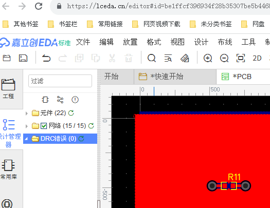

发表于 2025-1-31 23:11:34 | 显示全部楼层
有点怀疑是EDA不支持这种复合元件
实测检查并无错误

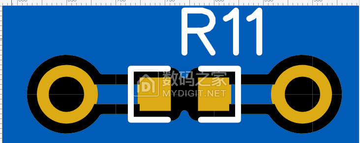

发表于 2025-1-31 23:39:56 | 显示全部楼层
登录/注册后可看大图
发表于 2025-1-31 23:40:47 | 显示全部楼层
上图中有3个电阻就是这个封装形式的。

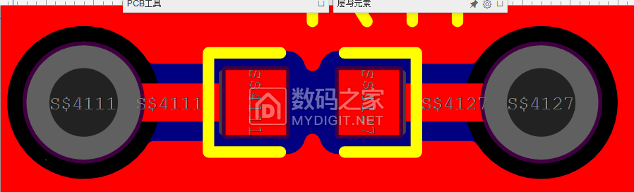

 楼主| 发表于 2025-2-1 01:33:51 | 显示全部楼层
313108642 发表于 2025-1-31 23:38
这个问题,我很早就解决了。你要是看过我的贴子,应该早就学习到了。。.
我这是封装是直插.0805 0603,通 ...
感谢详尽回复
原来编号可以同时给多个图块   没想到茶是担心过头了
老兄说的  唯一要注意的就是连接线的阻焊层  是指什么?
TH焊盘孔和  SMD的焊盘位置之间   用什么画连接?
如果画成导线  貌似无法指定编号    除非转换焊盘 ,但转换过后连接线整个变成裸露焊盘了
难道pro版可以?   标准版的焊盘编辑中  无法单独删除阻焊层

 楼主| 发表于 2025-2-1 14:30:00 | 显示全部楼层
邪恶海盗 发表于 2025-2-1 14:12
你为什么非要弄两个元件,外面的弄成过孔焊盘不香么?
嗯  偷懒了 :)    用过孔应该可以,
现在主要的问题是  那两段连接线  怎么盖上绿油
标准版下怎么解决
茶还是喜欢用标准版
