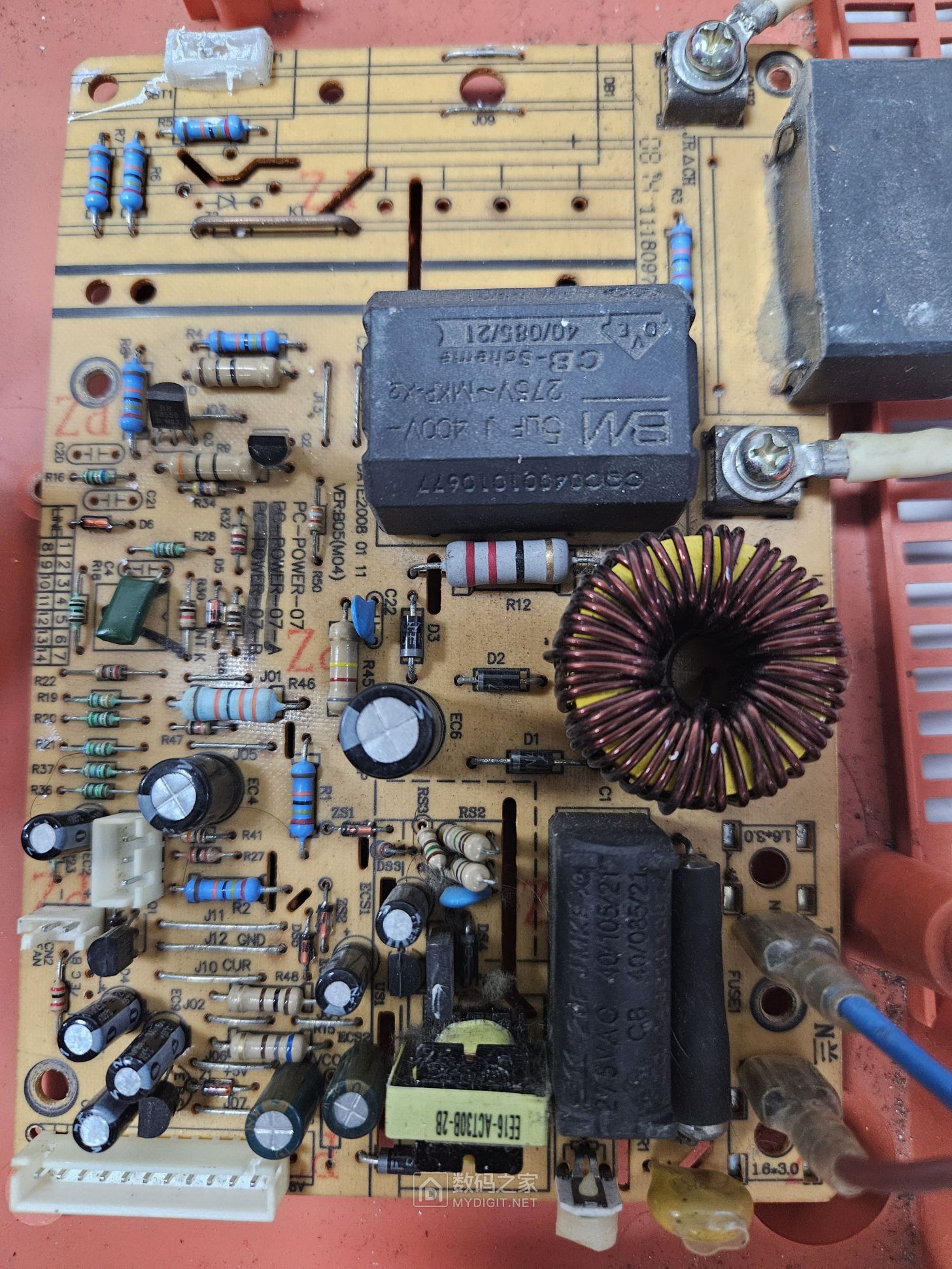

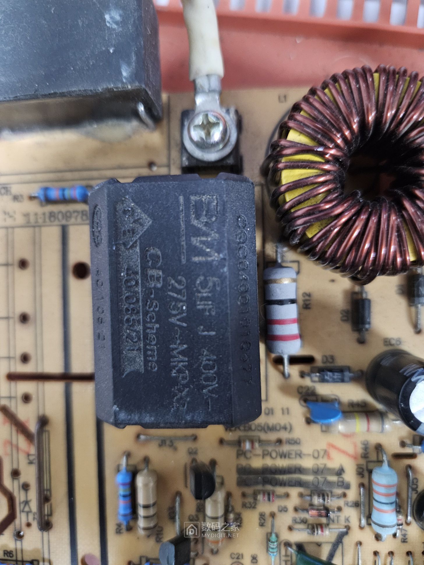

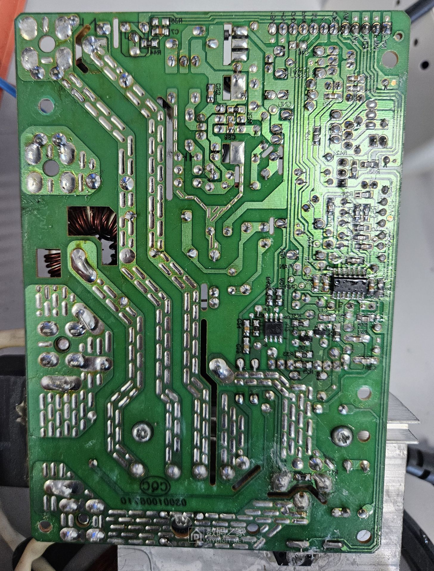

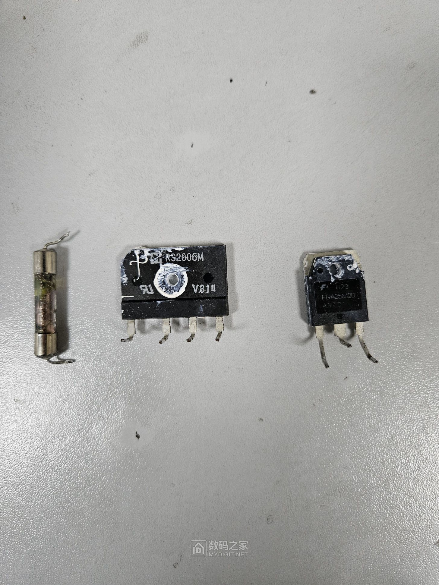

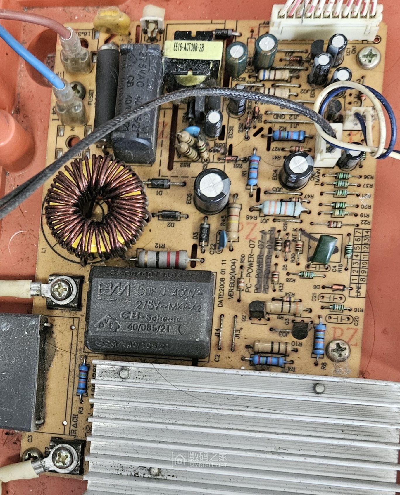

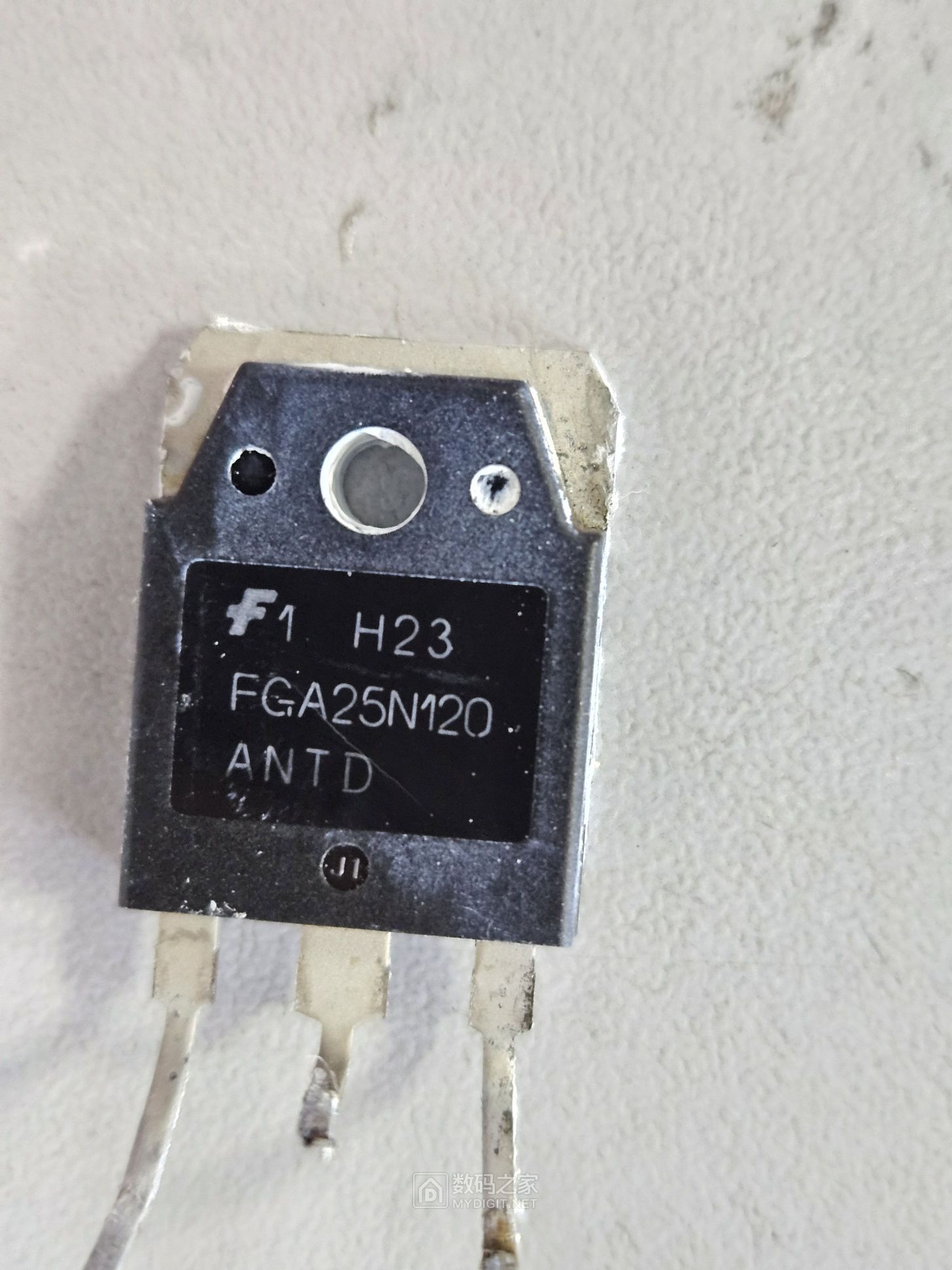

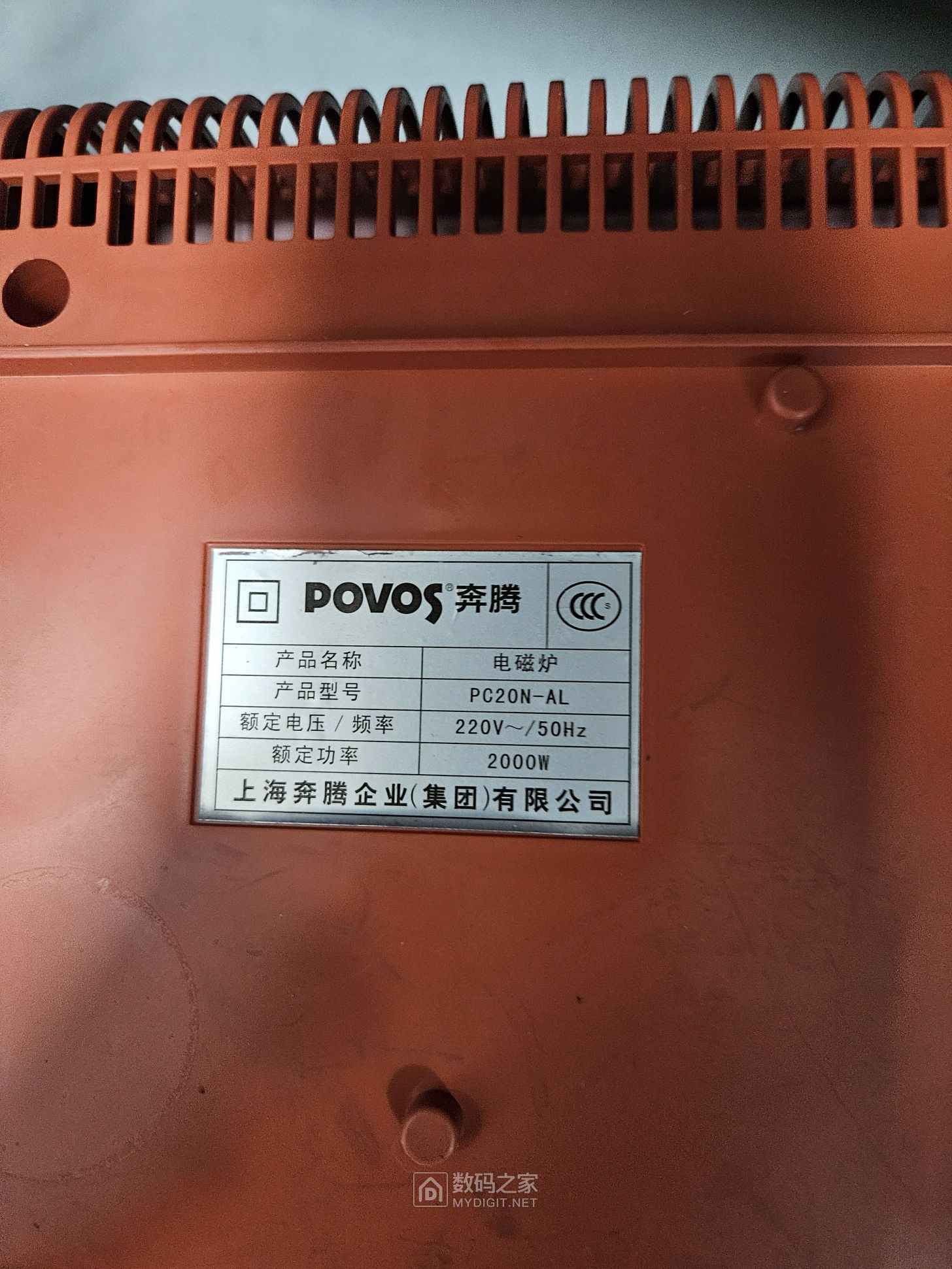

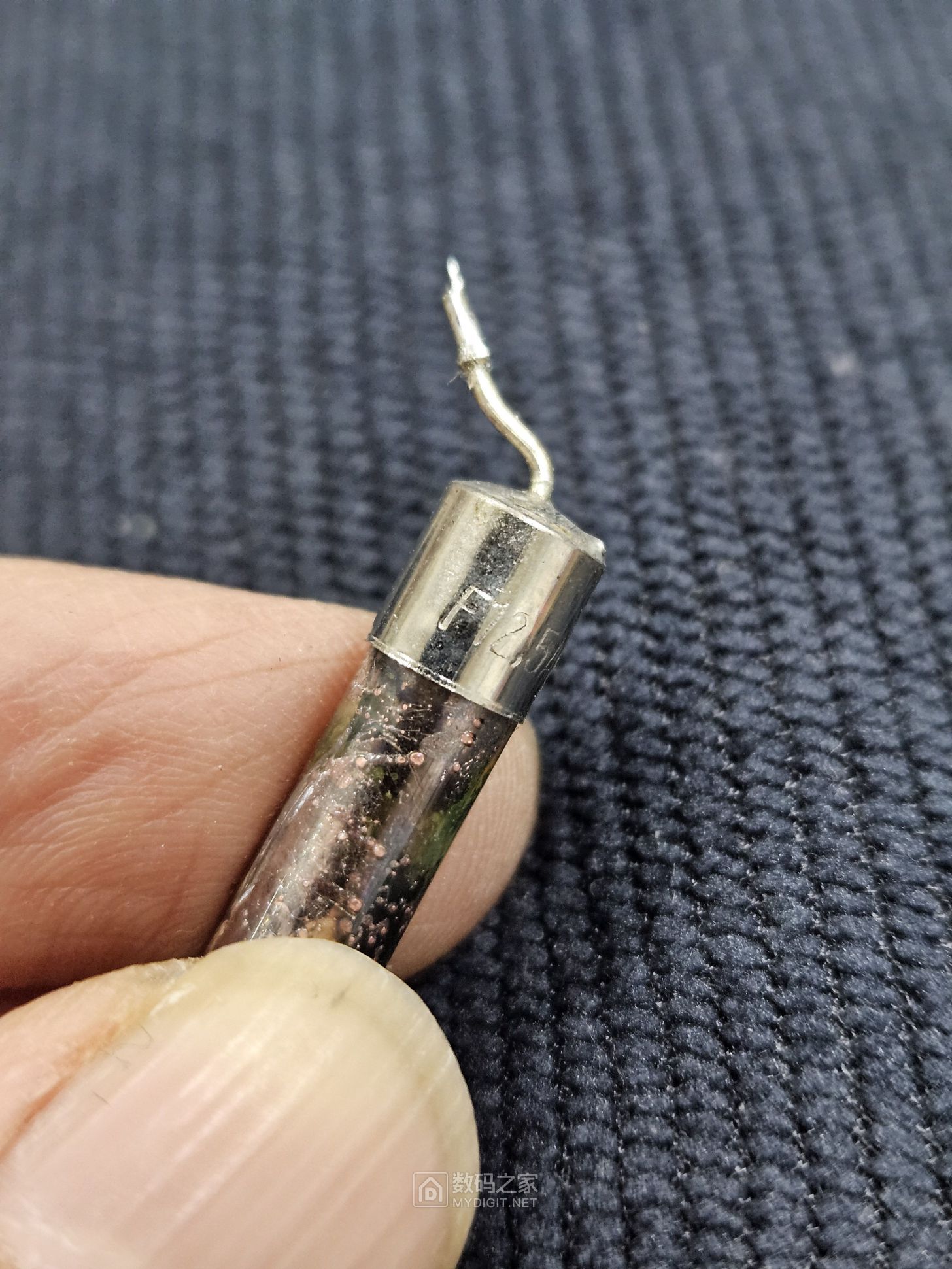

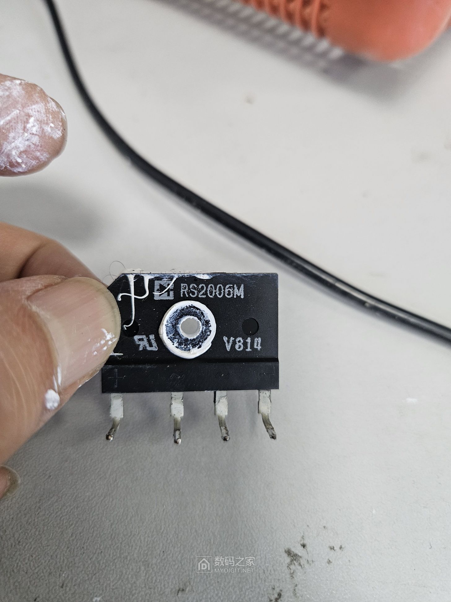

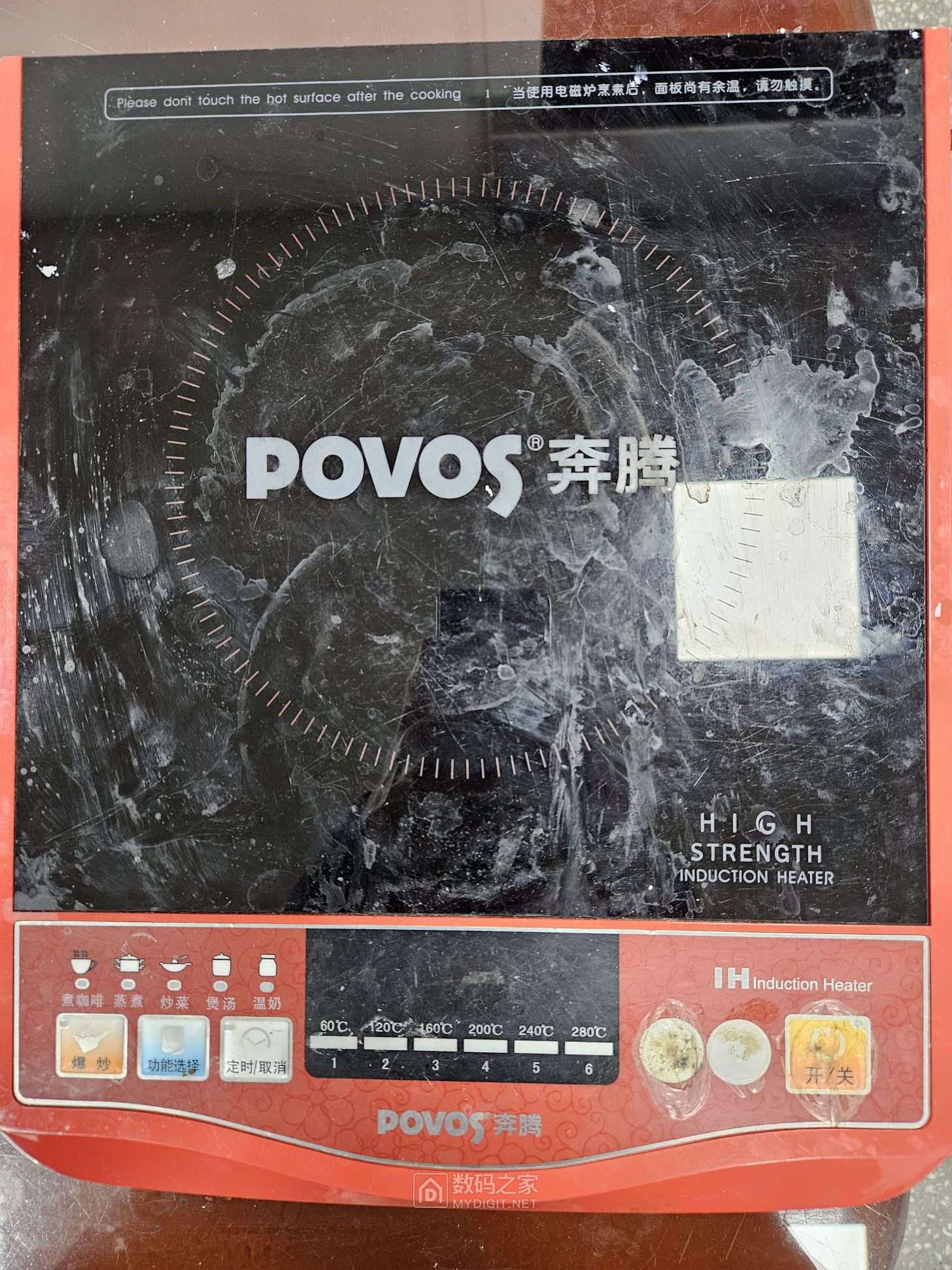

这电磁炉几天才用一次,一次大约25分钟。前些天插上电没反应,空开倒是跳了。打开看才知道是平时放在地上煮,进灰尘毛发什么的导致短路。在论坛里学习的小白一个也要试试修,吸收大神们无私分享的各种经验,感谢各位大神!!!测试后,整流桥挂,IGBT挂,保险挂。买来3个元件。换上,清洁。插电,哔一声,没炸。竟然好了。
不懂排版,望大家见谅。
补充内容 (2025-2-12 15:26):
补充:请教大家,安装散热片时,没注意下面有个白色小座子,好像涂有硅脂,当时没加涂,需要拆下来涂硅脂吗?座子里面是不是热敏电阻?
