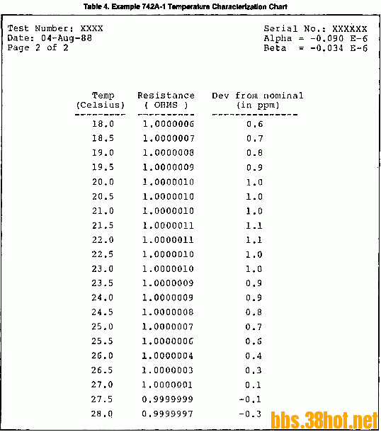

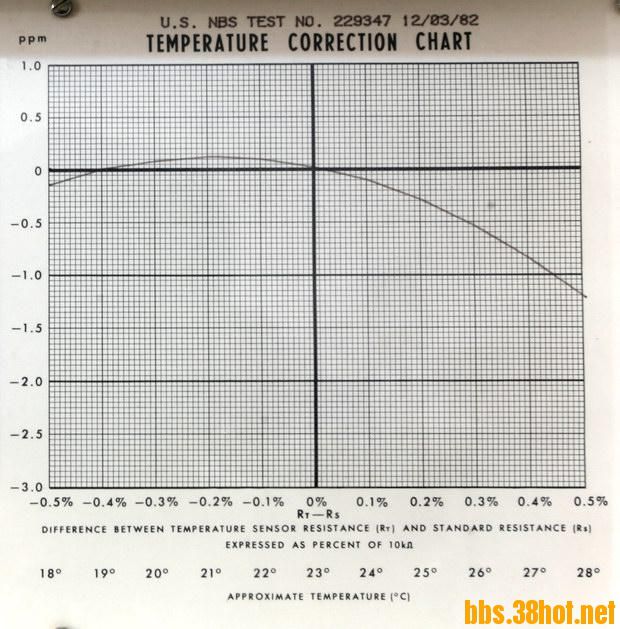

事实上,很多空气电阻,也都给出18度到28度各点的阻值,例如Fluke 742A:
ESI SR104,也给出了18度到28度的温度曲线

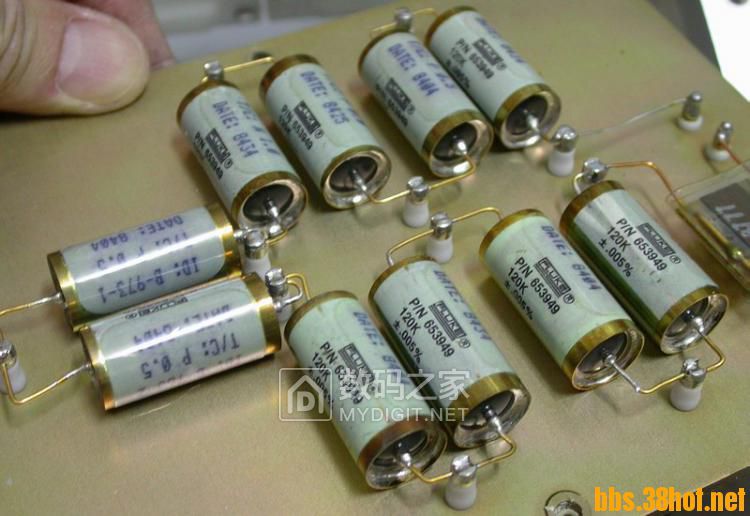

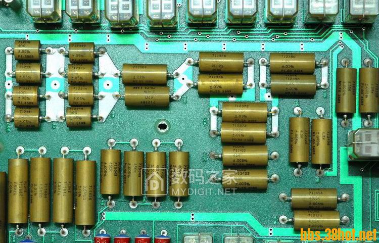

    一般采用阻值相等、温度系数相反的两个电阻,进行串联或并联,达到抵消的目的,即等值补偿。Fluke在早期的标准仪器里,大量采用此方法。例如Fluke5450A电阻校准仪,每一个单值电阻都是两个(甚至是4个)串并联得到的
    顶级的分压器Datron 4902S,也是采用这个方法,每个单元是两个相同阻值但温度系数相反的两个电阻并联

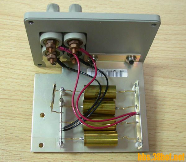

    更好的办法是采用4个电阻,甚至更多。例如Fluke 742A-10k标准电阻,内部用了4个并联
Fluke 752A参考分压器,一个盒子里用了10只电阻串联
