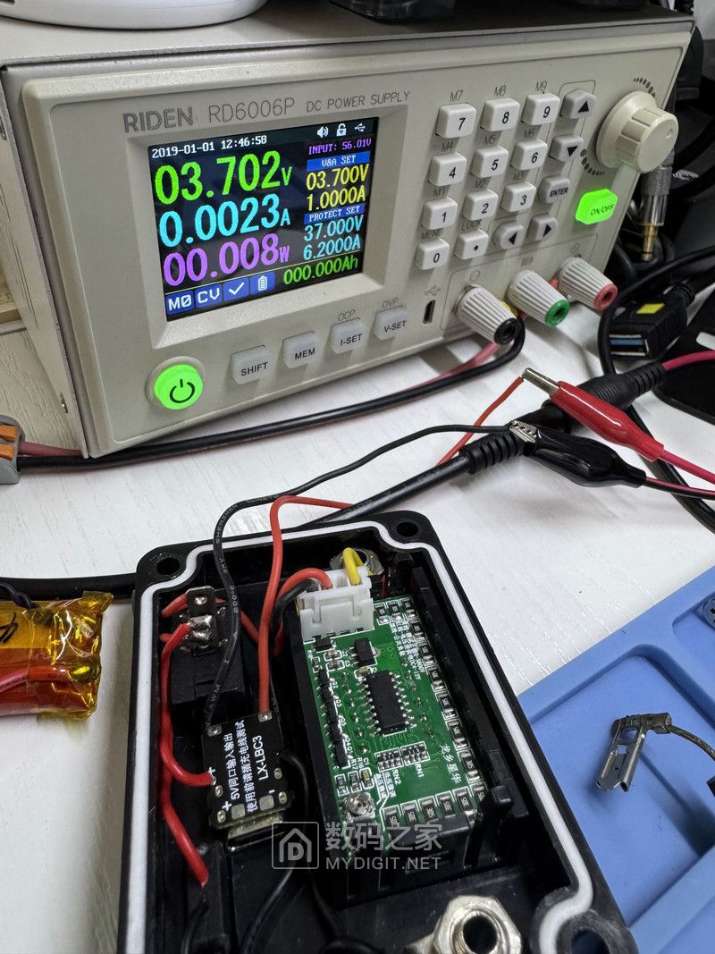

之前给高压直流电压表做了个盒子,加锂电池供电(帖子:https://www.mydigit.cn/thread-472711-1-1.html)。
因为锂电供电,电压表又基本在吃灰,放一段时间就没电了。
拆开看看静态耗电是多少,多久会把电耗完。

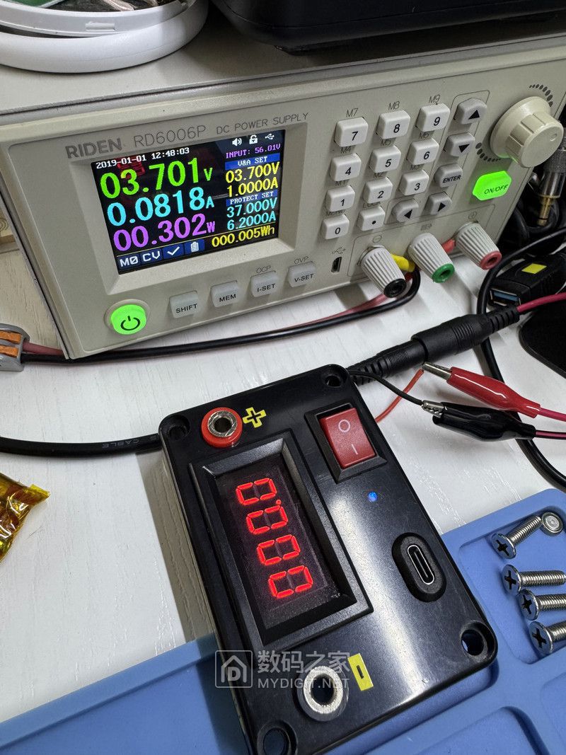

用3.7V电源模拟锂电池测了一下。在关闭电流表,只连通锂电池充电电路的情况下,静态耗电是2.3mA,有点大哦。
电压表开机时的耗电是80多毫安。
把原来的软包锂电池换了个大点容量1000mAh的(反正家里锂电池很多都用不完),这样关机状态下应该可以放两个多星期不会没电。
如果要长期放置不用,得再弄一下。
这个充放电模块是同口输入输出。要不换个低静态耗电的充放电模块(大家有无推荐的?),要不想折腾,就简单加多一个开关断开锂电池的连接。
大家有啥建议?

发表于 2025-2-26 14:57:33 | 显示全部楼层
加开关吧,这比较好
发表于 2025-2-26 14:59:05 | 显示全部楼层
应该还是电路造成的,换电路
发表于 2025-2-26 15:04:35 | 显示全部楼层
数码管应该没有很大的电流啊
发表于 2025-2-26 16:10:18 | 显示全部楼层
用开关,直接关断它。
发表于 2025-2-26 16:14:02 | 显示全部楼层
换电阻,把数码管调暗些。
发表于 2025-2-26 16:20:58 | 显示全部楼层
3MA电流长期放置不小了,可以参考下面电路,几ua级。
发表于 2025-2-26 16:48:35 | 显示全部楼层
还是电池加一开关简单。
发表于 2025-2-26 18:08:54 | 显示全部楼层
加多一个开关断开锂电池的连接更直接
发表于 2025-2-26 19:58:11 来自手机浏览器 | 显示全部楼层
说的对,加一个开关,简单明了又省事。
发表于 2025-2-26 21:02:06 | 显示全部楼层
看了下前面的帖子,问题应该出在充电板上,换4056充放一体的板子估计问题就解决了。
发表于 2025-2-26 23:04:07 | 显示全部楼层
锂电供电的静态电流过大,容易废电池。愿意的话,可以给电池加个开关。
发表于 2025-2-27 10:10:44 | 显示全部楼层
给锂电池加开关,不用时断电。3毫安静态电流不小。
