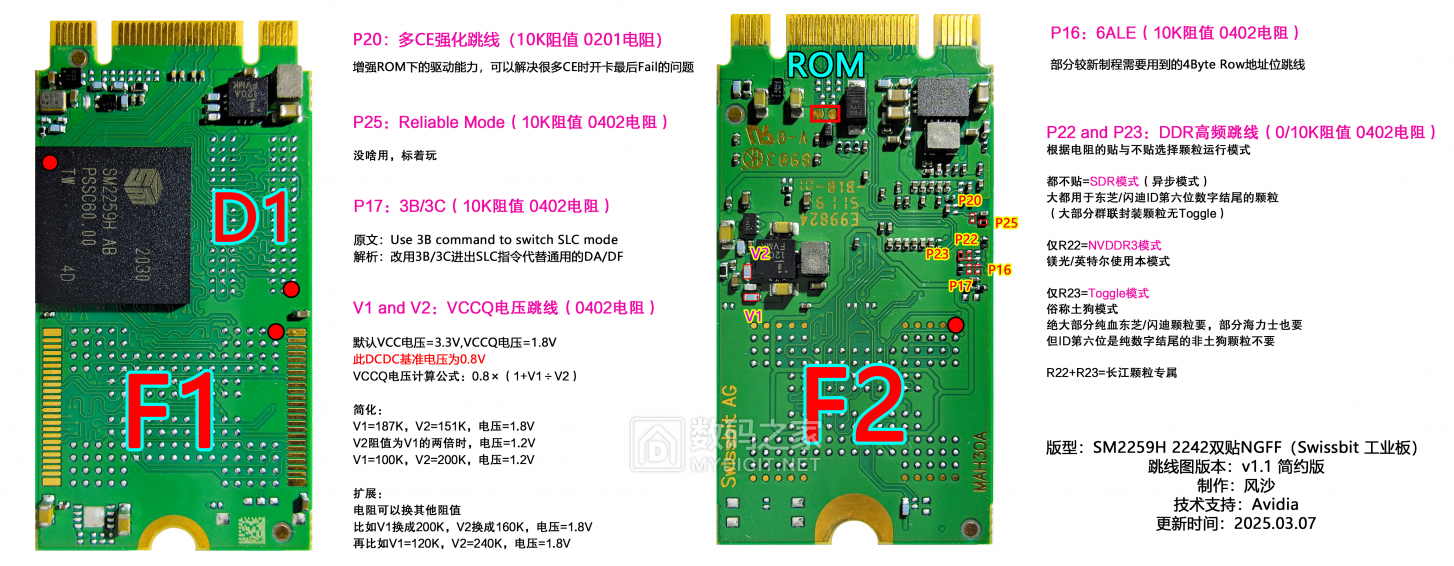

[SMI] 风沙整理:SM2259H/SM2242双贴NGFF(Swissbit 工业板)跳线图V1.1简约版
发表于 2025-3-8 00:23:42 | 显示全部楼层 |阅读模式
好的喵~
