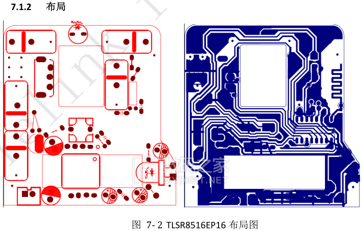

给大家看个不一样的,最近喜欢拆鼠标,这个鼠标是之前买了一批,说是外贸的,然后某些原因出不去,内销,低价处理,好像是十元一个,觉得又是锂电池的,不贵就拿了好多个,想拿来拆电池改表用的,到手看着不错又没舍得拆电池。表也放不下,就这样一直放着,电池也没坏。
这个是不良品,一次都没用过,壳这么花是因为壳拆去其它鼠标用了,这个电池充电没到2次。量过电路,都是正常的,估计是接收器错的或者没对码,我也没研究这个对码,我还碰到过对码错的,方向是相反的,果然是半成品呀,好坏全看运气,目前就看到坏了三个。才几块钱的东西,研究不值得。
不到70克的重量,非常合适女生或者外出使用,我家里用来给客厅htpc主机使用也不错。
开拆,里面非常简单
电池好评,720ma的大电池,用几个月没问题,我试过,真不会没电
静音键,非常轻,这个微动也不错,品牌未知,哦,这个还有侧键,但是不能自定义,好像是前进和后退,还能调dpi,能装的都装了,paw3212db的传感器性能也还行,但是个人使用觉得有点飘,但是这个鼠标真的能在玻璃上正常使用,这点不错
ma385n
这个芯片查不到资料。估计是用于无线接收
静音微动与充电ic
F-SWITCH 11的编码器,应该是通用的,这个鼠标就算拆料都能回本,手里好像还有几个,陆续送人送 了几年还没送完。剩下的不送了,用于调监控不错,主机在墙上,机柜里面鼠标线不够长,只能用无线,这速度对于监控来说够用了。
