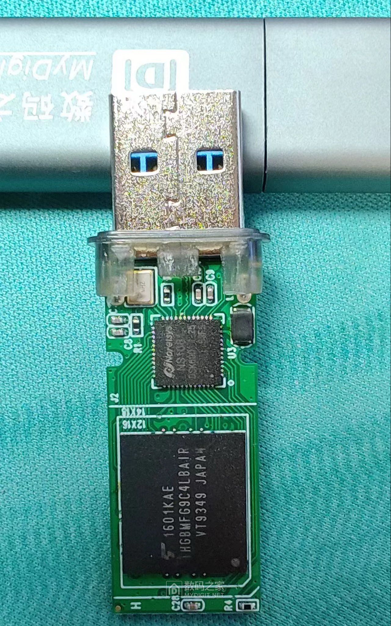

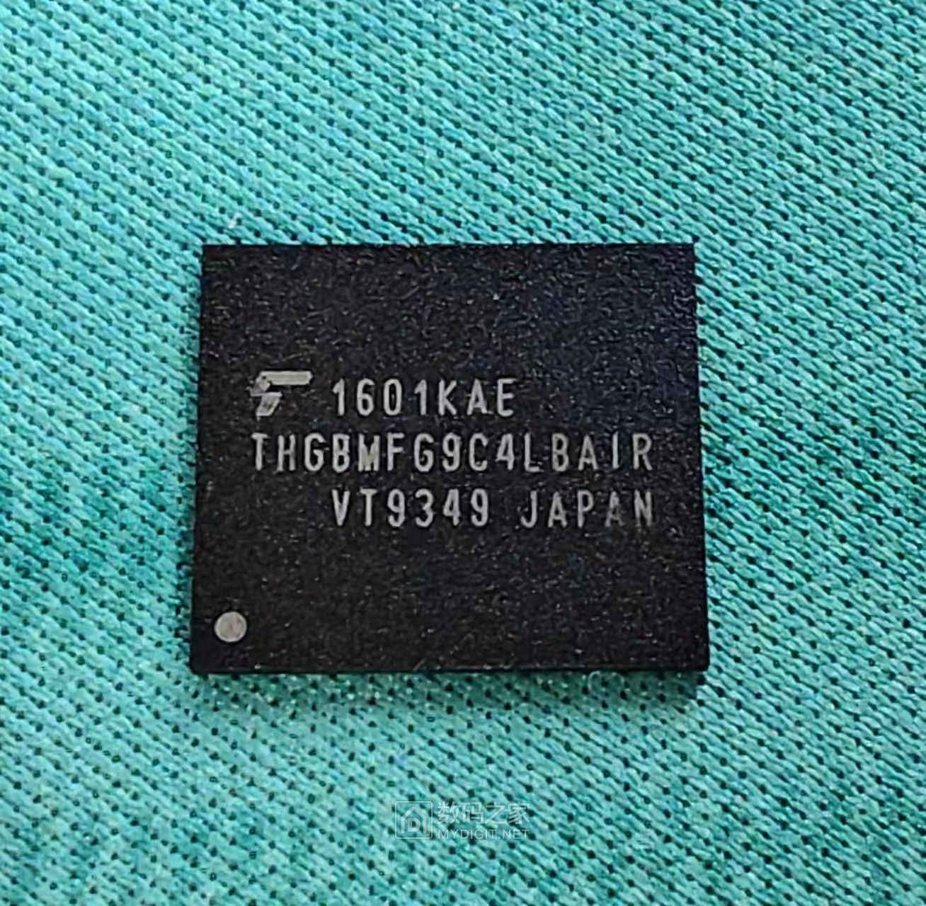

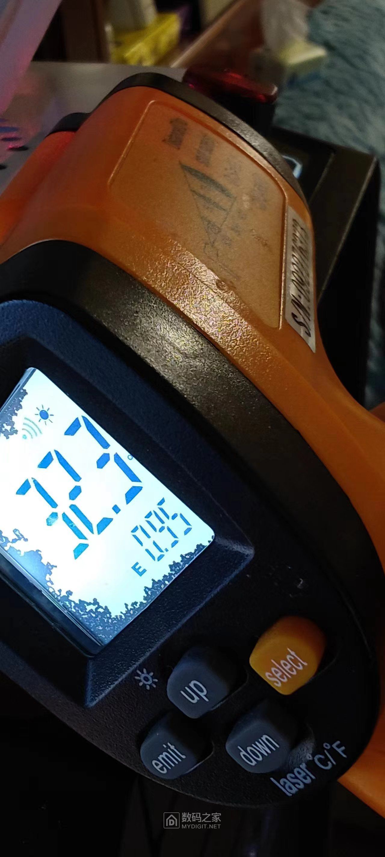

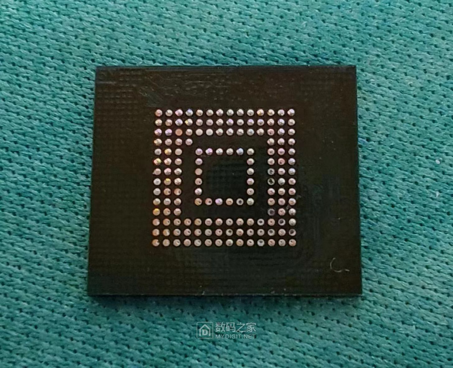

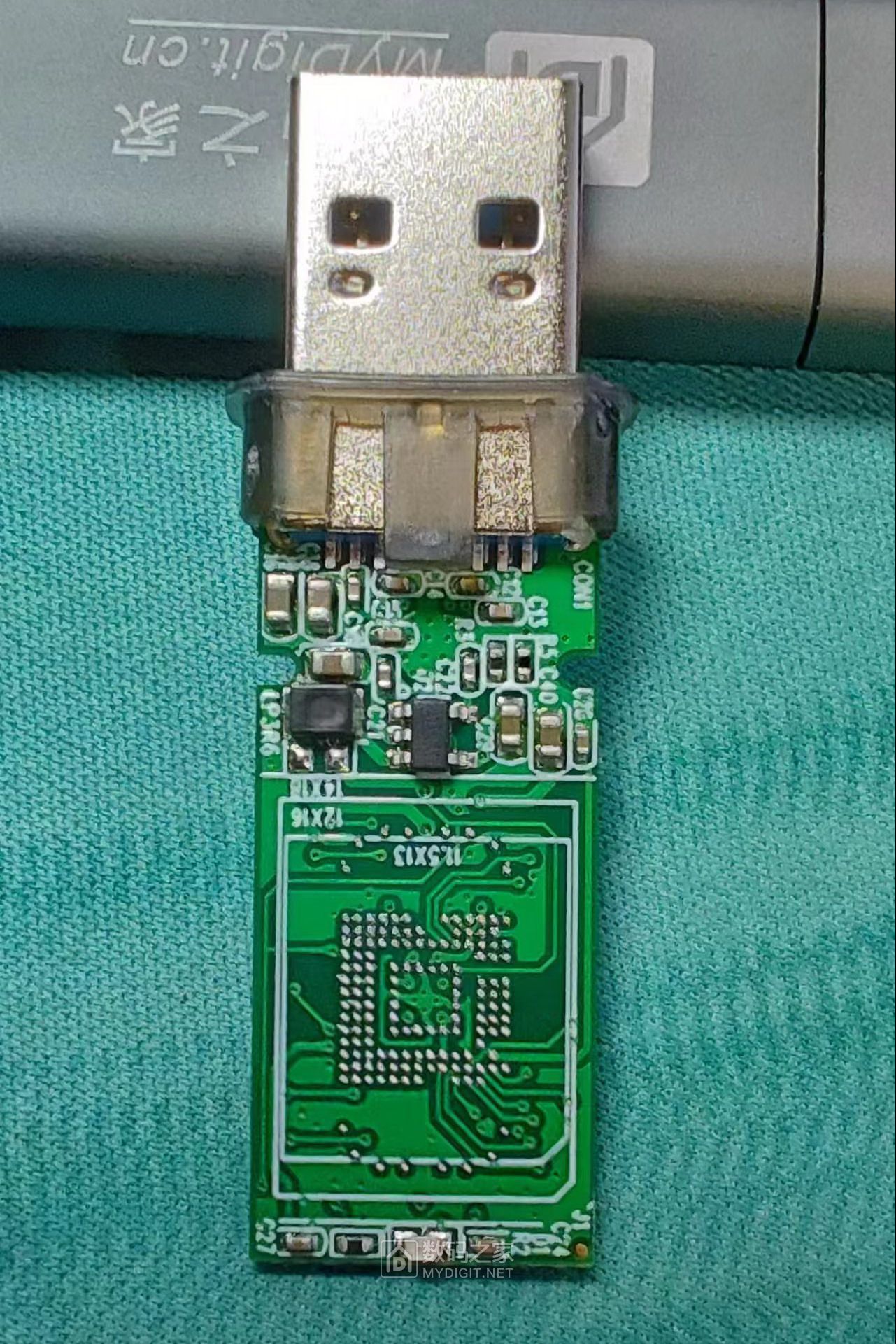

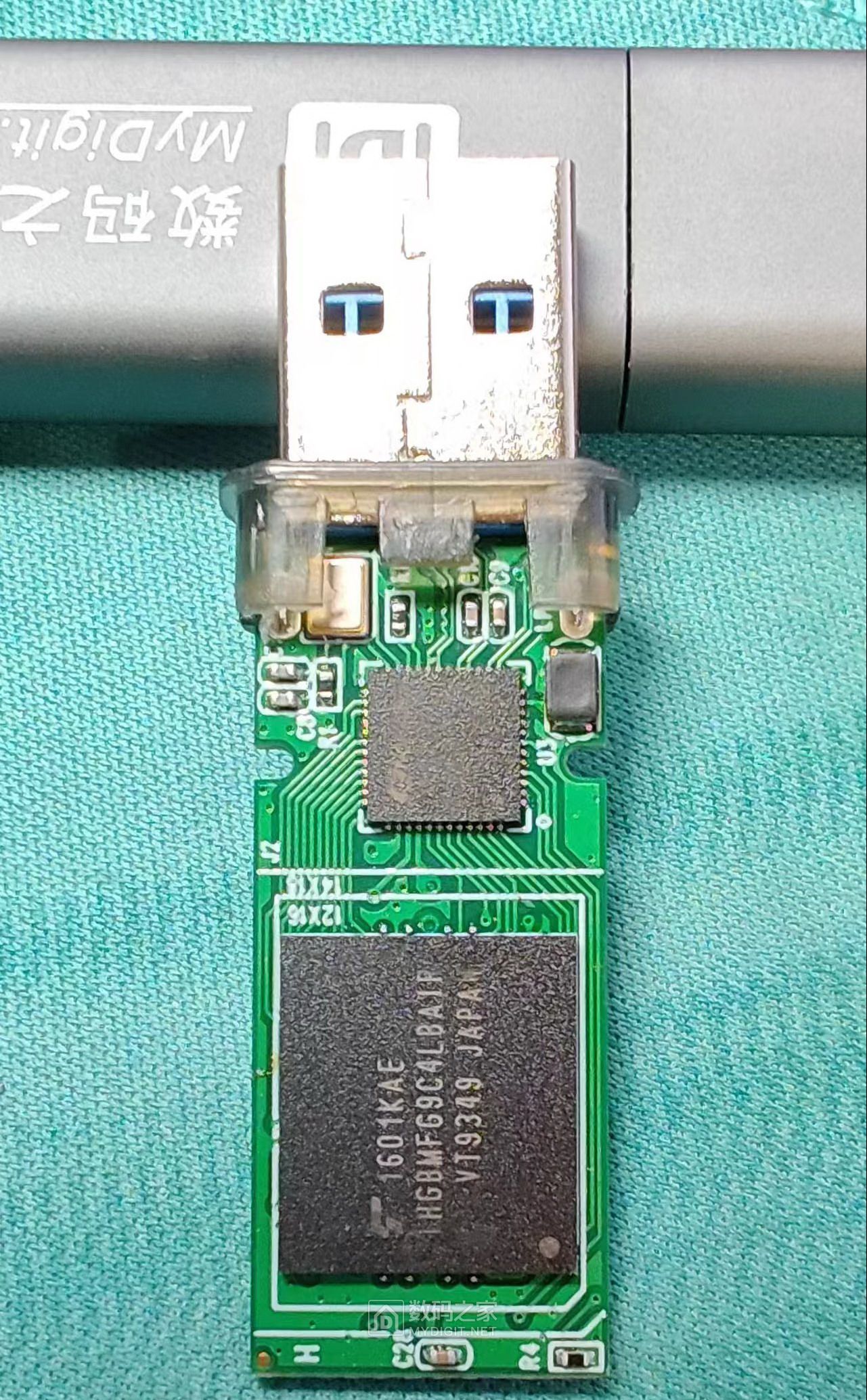

从N年前的一个尸体机中,当时是屏幕漏液,主板好的,于是拆出一块64G的EMMC 5.0的闪存,网上搜了一圈  发现只有NS1081可以量产,于是宝上20包邮了一片。

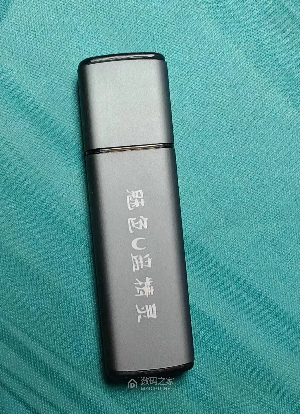

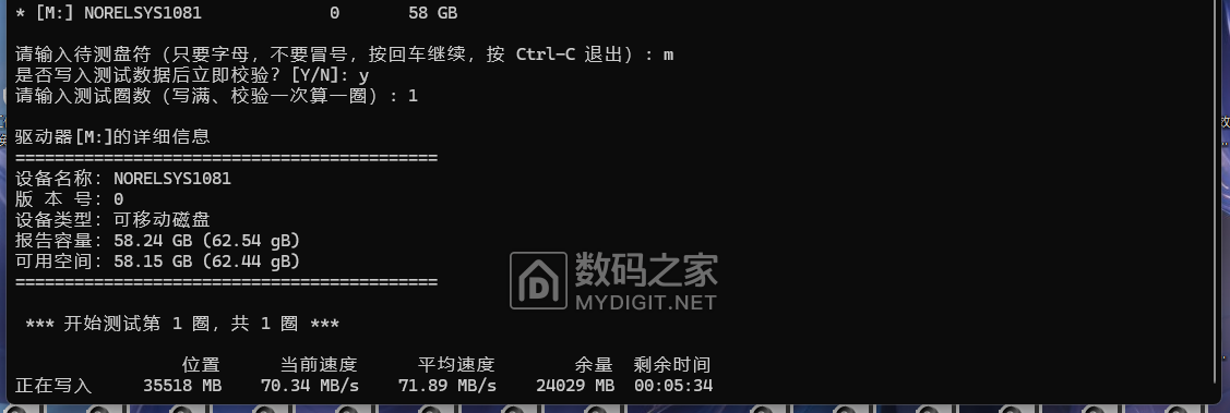

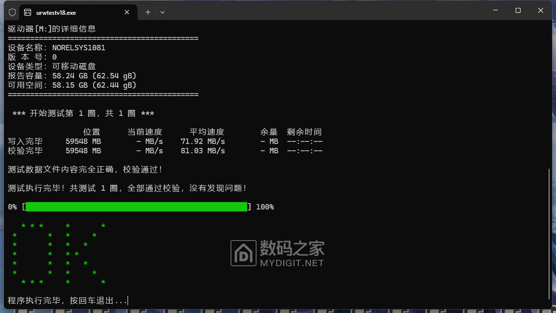

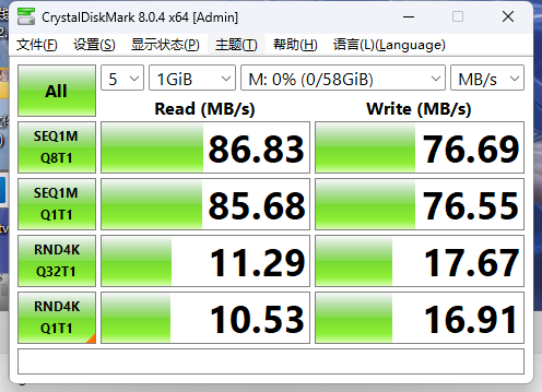

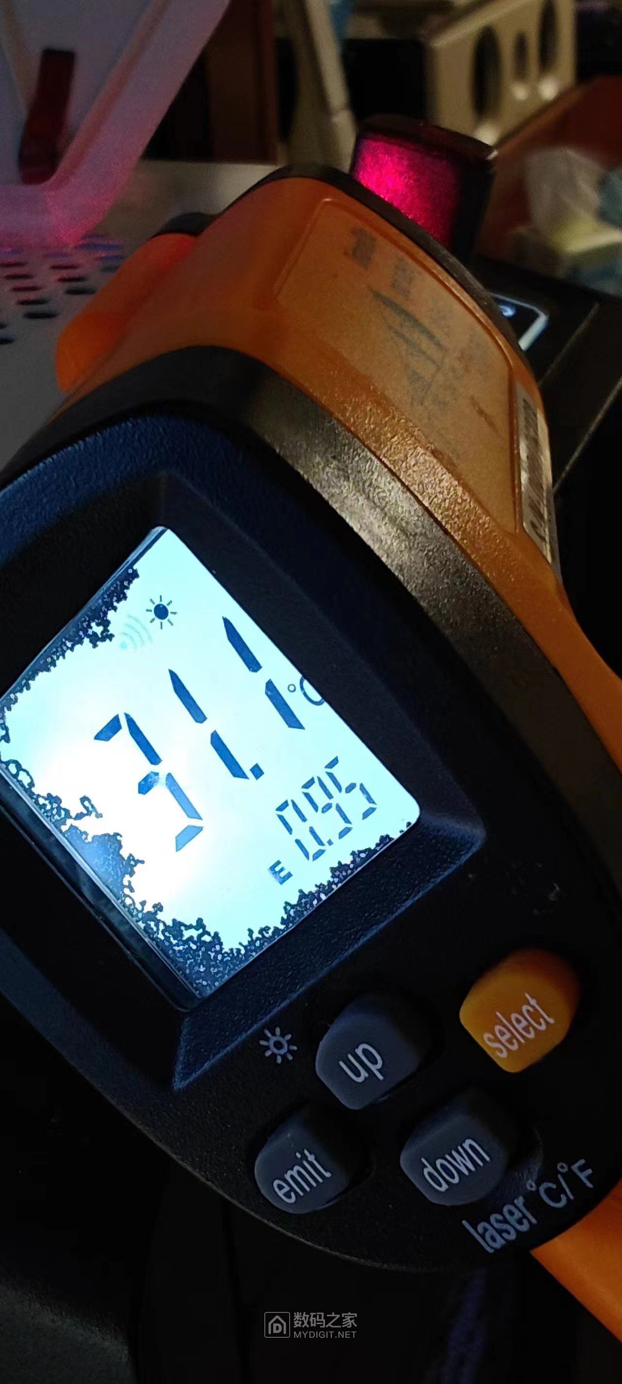

今天到手  ,直接开焊,等冷却好,上机,量产软件下了两三个,但是都没有1.8的固件,只有1.7的固件,选好固件,没有什么要设置,因为是正片,直接刷,不要开卡,开卡针对黑片,64G标称,量产超快,格式化容量58,2G   。用disk mark测速 读86,写76,速度低于期望,因为之前UFS2.1读写都400多240多了,实际拷贝大文件速度72,跑圈速度74,这个版本跑圈测试温度是50度左右。没有传说中那么热。不知道是不是U盘PCB改进过。另外外壳是多年前数码之家的纪念版SM3257的壳子。
