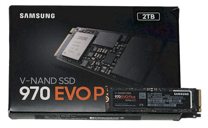

几个月前,三星推出了SSD 970 EVO Plus系列固态硬盘,配备了该公司最新的TLC NAND闪存,以及为提高性能而优化的升级固件。当生产线最初亮相时,它宣称最高有2TB的容量,但只有250GB-1TB的型号可用。然而,容量最大的2TB三星SSD 970 EVO Plus刚刚到货,我们有机会上手一试。
首先是它的核心,2TB的三星SSD 970 EVO Plus实际上是类似的驱动器,除了有更大的DRAM缓存,还有更多的NAND存储容量。这是我们在比较完整的产品线与最初的SSD 970 EVOs后得出的结论。

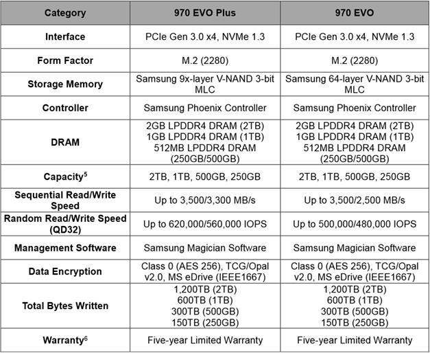

正如我们在最初的报道中提到的,三星SSD 970 EVO Plus系列有四种容量,从250GB到2TB不等。
三星SSD 970 EVO Plus系列的所有驱动器都使用相M.2 (2280)“gumstick”形式,并提供峰值读取带宽高达3.5GB/s。写入带宽上限为3.3GB/s,比原先970 EVO的2.5GB/s限制有了显著提高。驱动器的最大IOPS评级因队列深度而异,但读操作的峰值约为620K(在QD32),写操作的峰值约为560K。而970 EVO Plus的耐久力等级也会根据容量而有所不同,大狗的最高耐久能力为1200TBW, SSD 970 EVO Plus为2TB。正如你所期望的,随着能力下降耐力也在下降,但他们保持在原来的970 EVO驱动器水平。

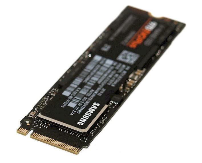

三星SSD 970 EVO Plus系列的所有驱动器都配备了该公司最新的3位/单元96层TLC V-NAND和三星的Phoenix控制器,后者与最初的970 EVOs和Pro一起出现。Phoenix控制器有一个本机PCIe Gen 3接口,支持NVMe 1.3协议。该控制器的其他细节尚不清楚,但三星声称,与前几代产品相比,该控制器的性能得到了提高,热特性也得到了改善,这在一定程度上要归功于控制器本身的镀镍层,这有助于更好地散热,并将热节流降至最低。与970 EVO相比,新固件中包含的DTG(动态热保护)算法也有助于970 EVO Plus在因热饱和而节流之前更好地管理长时间连续传输。三星声称EVO Plus在处理长时间、持续的工作负载方面比EVO高出53%。
Phoenix控制器的一个核心致力于优化它与主机系统之间的通信,而且控制器的时钟也比上一代驱动器使用的更高,这有助于提高峰值传输速度,并降低总体延迟。Phoenix controller支持当前SSD的所有特性,比如TRIM、garbage collection、S.M.A.R.T.等等,它还支持各种加密技术。根据容量的不同,所有驱动器还具有一个离散的LPDDR4 DRAM缓存——该缓存在2TB驱动器上是满2GB的。
与其他EVO系列驱动器一样,SSD 970 EVO Plus也采用了TurboWrite技术。TurboWrite使用NAND的一部分作为SLC写缓冲区,只要缓冲区没有耗尽,就可以提高写性能。TurboWrite缓冲区大小根据工作负载动态调整。例如,对于500GB模型,如果用户的数据集小于4GB, TurboWrite就使用预先分配(默认)的TurboWrite区域。但是,如果超过4GB,则970 EVO Plus可以使用额外的18GB动态SLC缓冲区来处理总共22GB的SLC缓冲区。在容量较大的驱动器上,缓冲区可以更大。TurboWrite应该允许SSD 970 EVO Plus系列在绝大多数消费级、短时间、繁重的工作负载中运行良好。
三星SSD 970 EVO系列的功耗特点也随能力差异不同,但是空闲的能力约30 mw, L1.2模式大约5mw-5.5mw,在活跃的读和写,能力属于4.2w-6w范围,最高的容量驱动器与这里所示的TB模型显然消耗更多的电力。
三星对SSD 970 EVO Plus系列驱动器保修5年,这对于消费者级SSD来说是非常好的。总的来说,新的三星SSD 970 EVO Plus系列本质上是现有EVOs的升级,利用了三星最新的NAND技术。
