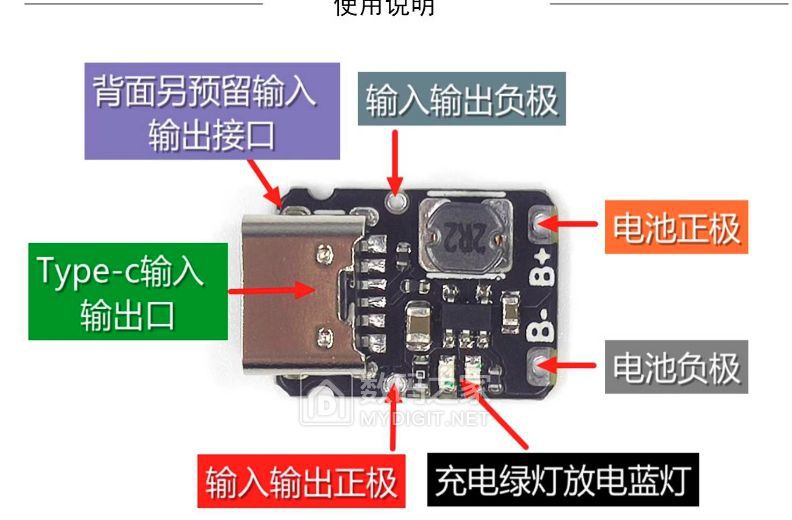

看这个模块的说明,其实只适合小电流场景使用,做手机充电宝是很为难的。有独立的输入输出焊点,所以单独再接一个USB-A母口也是可以的。只是手头暂时没有。

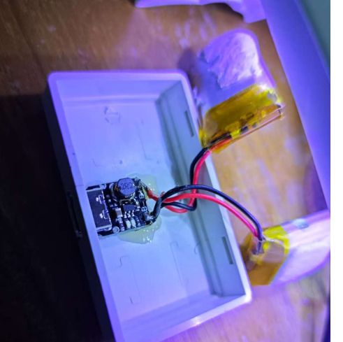

买都买了,闲着也是浪费,就想起来之前买的小电池和防水盒,比划了一下,正合适啊。
防水盒用壁纸刀搞了半天终于开好了TYPE-C的孔。
于是拼凑起来,手头只有UV胶,那就用这个固定一下吧。

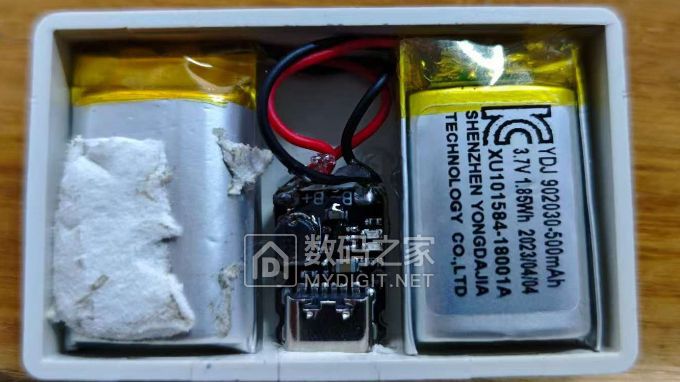

电池放进去严丝合缝的。500mah电池*2并联。

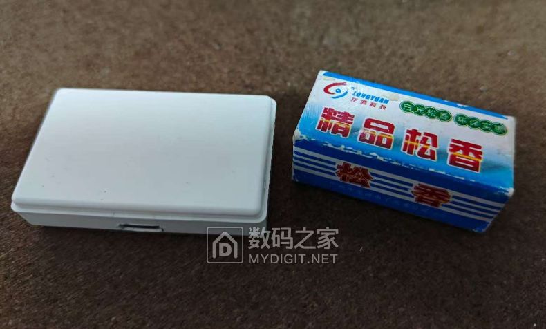

成品很小巧

发表于 2025-3-22 20:10:08 | 显示全部楼层
最后一张图按松香尺寸看确实很迷你的。
