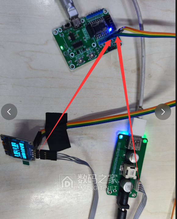

参考feng4253大佬的sw3518快充模块增加 电压、电流显示(二)的代码修改的单路SW3518读取的程序,修改SSD1306的i2c地址为0x3D实现oled与sw3518共用一条i2c总线,不需要添加i2c switch芯片就可以读取sw3518的信息显示到oled上

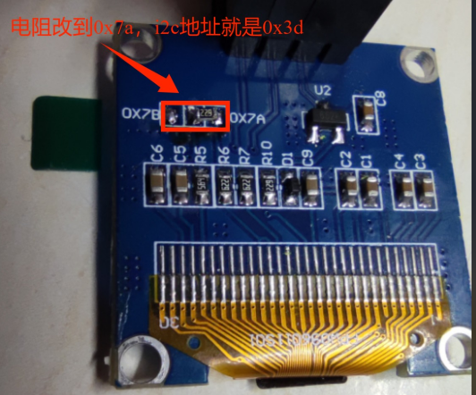

修改SSD1306oled的i2c地址为0x3D,把oled屏幕背面的0x7B位置的电阻换到0x7A
SW3518与OLED的i2c引脚连接到esp8266的GPIO4与GPIO5,SDA连接到GPIO4,SCL连接到GPIO5,SW3518与OLED的I2C引脚可以分别并在一起,两个地址不冲突可以使用一条总线
临时搭起来验证的,还没来得及画板
代码是参考其他大佬代码改的,自己不会写(只会结合deepseek摸索着改改),有大佬可以帮忙优化最好
附件为用到的库文件及ino文件
以下是arduino的代码
