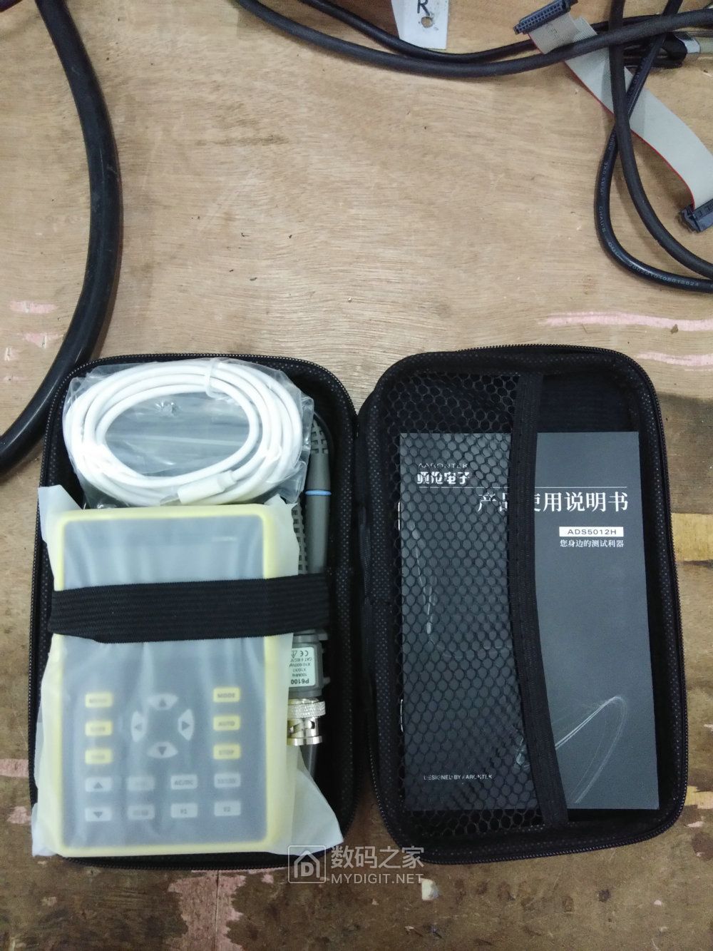

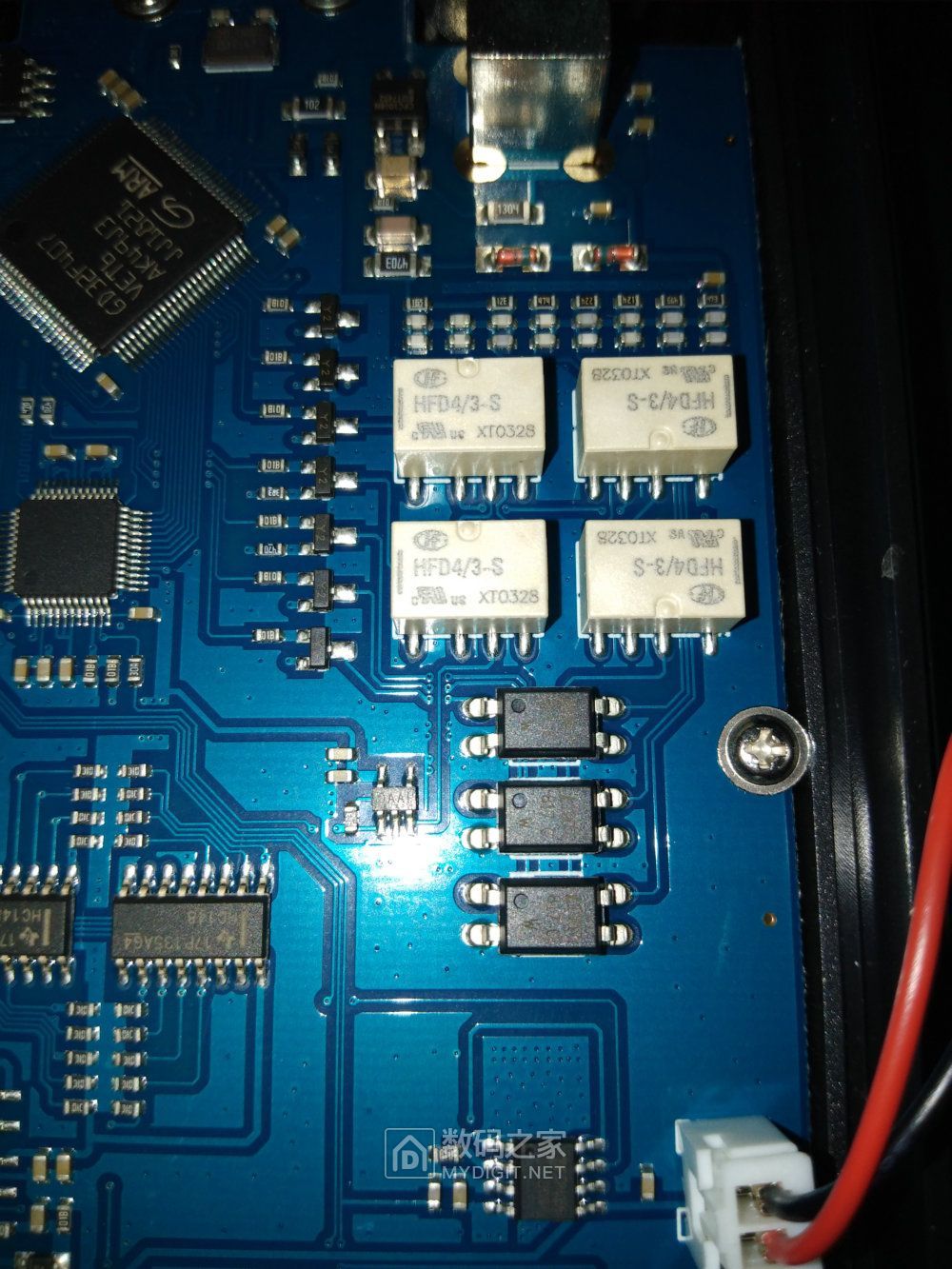

前段时间看到有网友发一款亚伦手持示波器,100M,耐压400V持续电压,峰值800V,398元,如果准确度足够的话那简直太划算了。于是长草了很久后就直接拿下了,今天货到了,迫不及待的“开苞”。废话不说,直接上图。
下面是说明书
说明书还比较简单,一看就比较山寨。下面开始主角出场

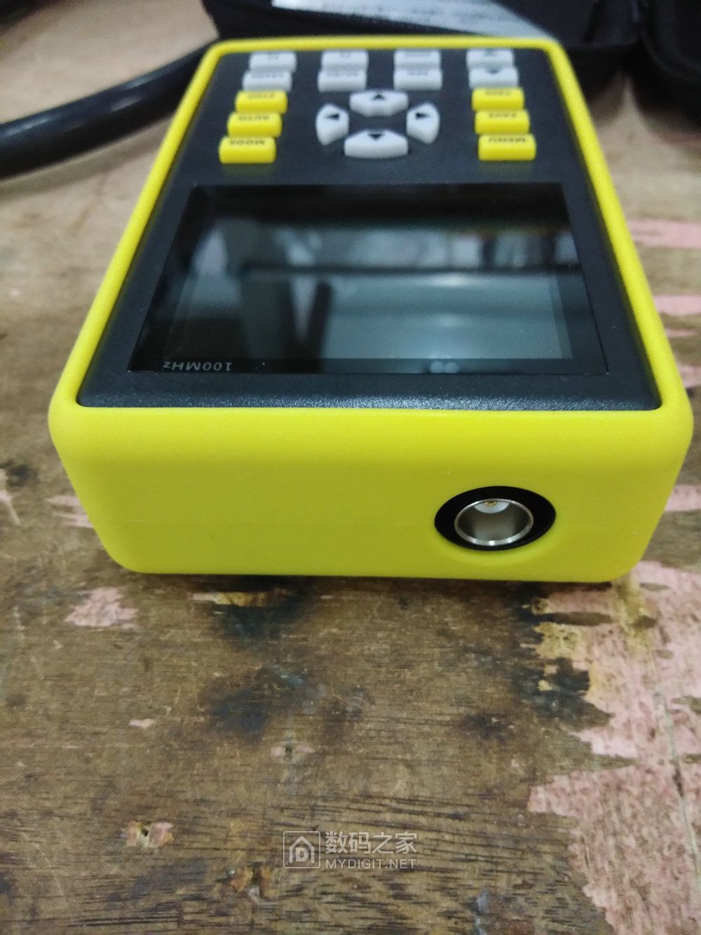

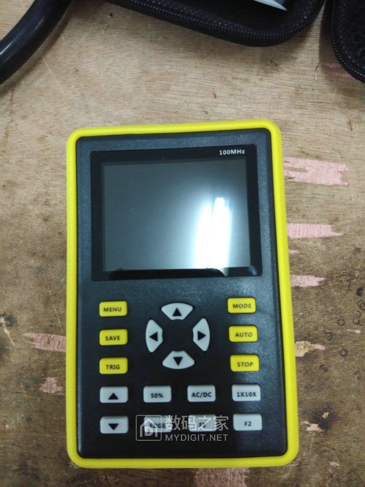

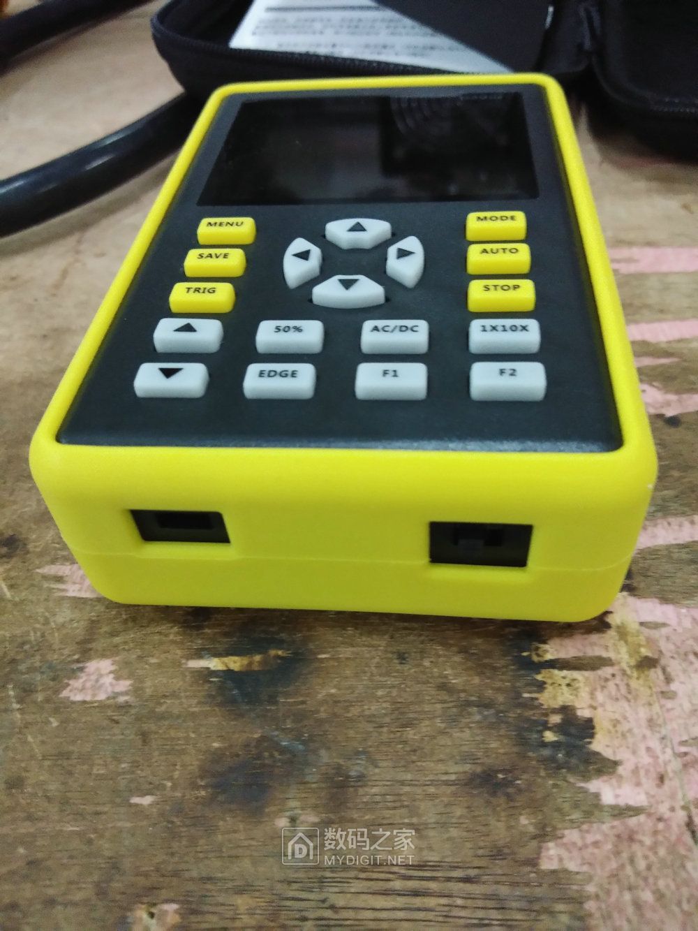

看起来还比较简单,外壳胶皮摸起来比较舒服,按键也比较舒服。但还是要提些建议:
1、没有生产信息,除了这面右上角有一个型号外,没有任何厂家信息及出厂编号。很山寨的。
2、没有防拆帖,不利于售后。

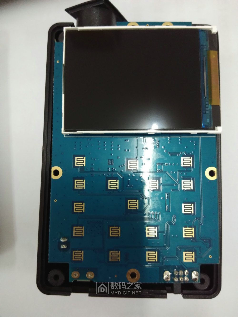

下面开拆

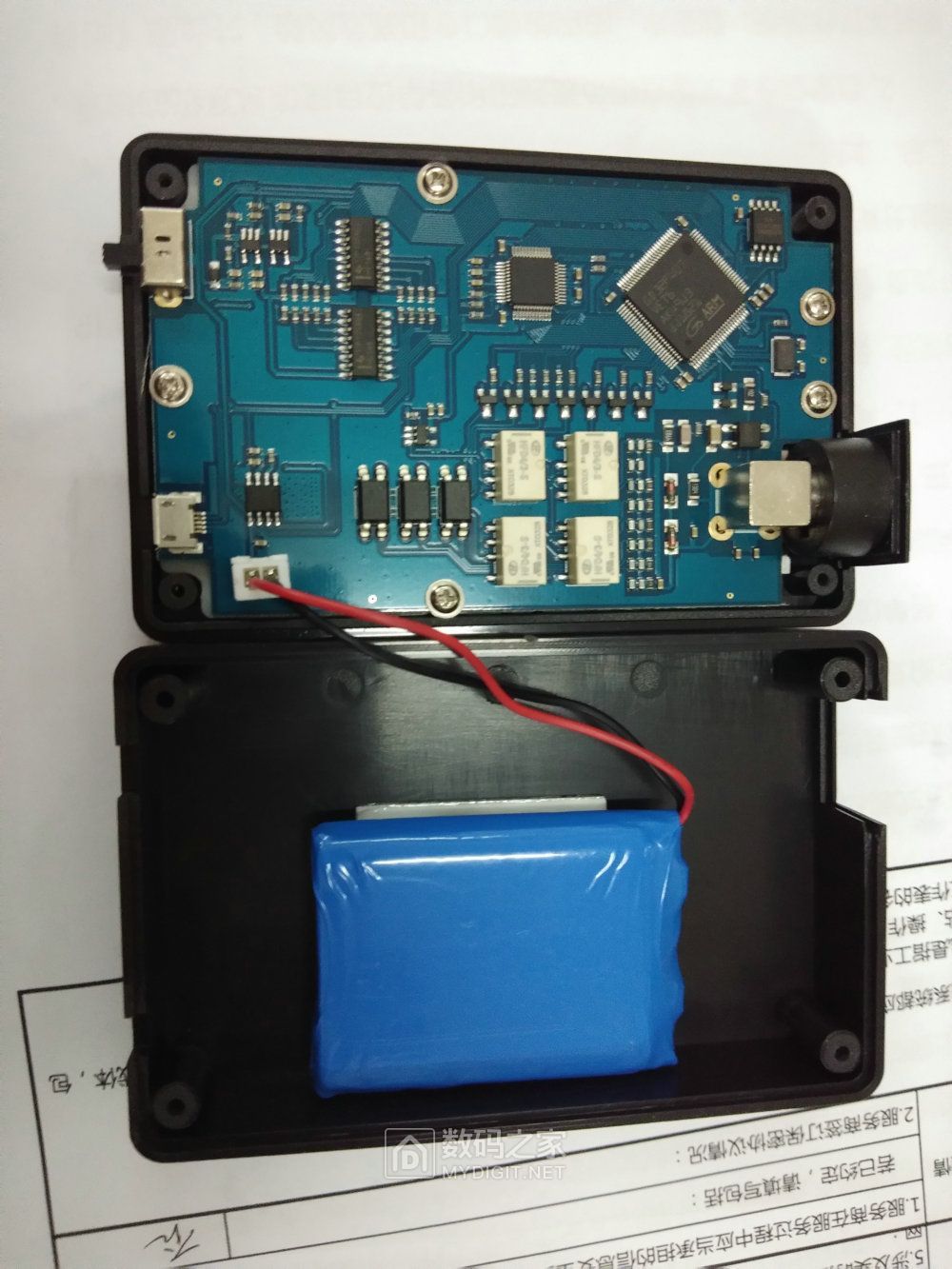

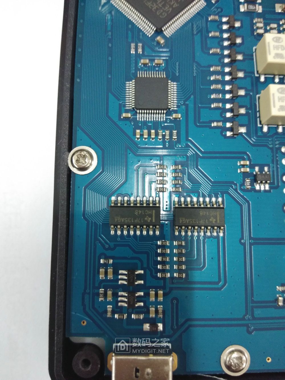

上图中下面的芯片打磨了,不知道型号,应该是主控。
好了拆解到此结束,看起来做工还可以,结构比较简单,楼下进行测试。

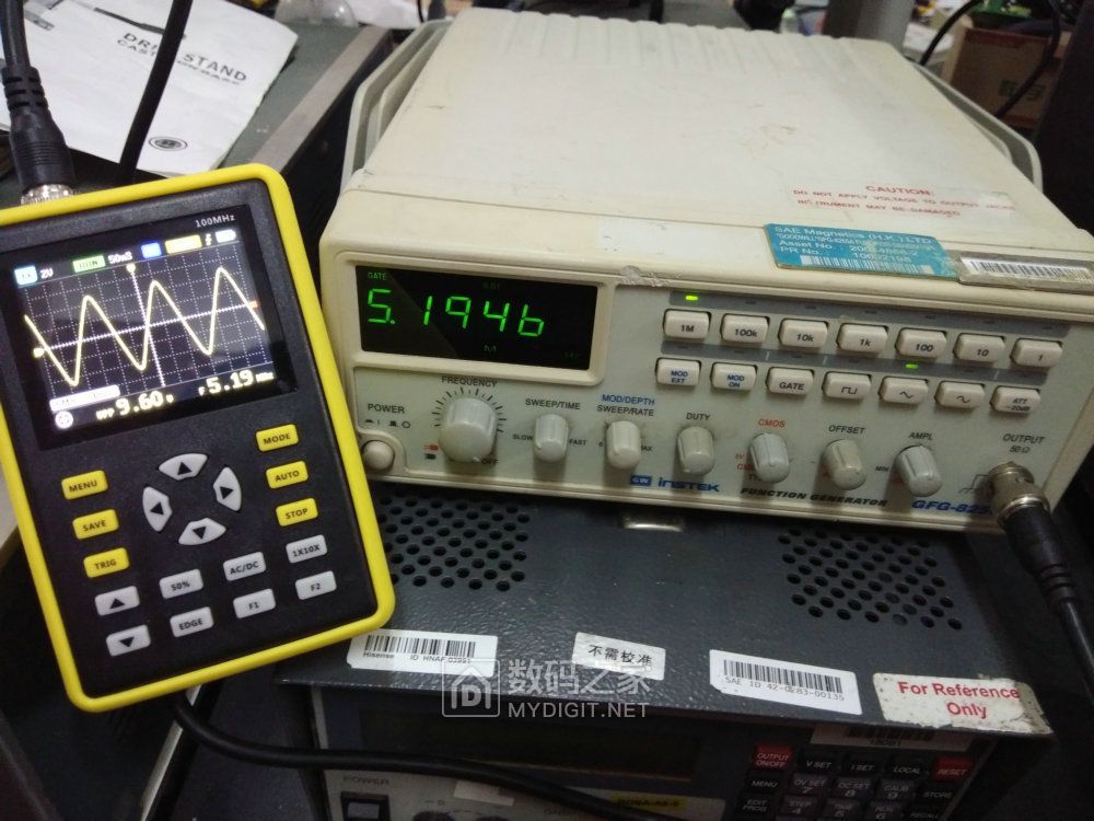

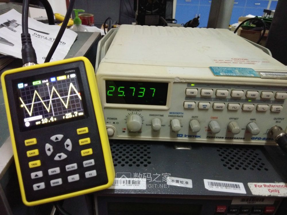

 楼主| 发表于 2019-7-1 00:23:17 | 显示全部楼层

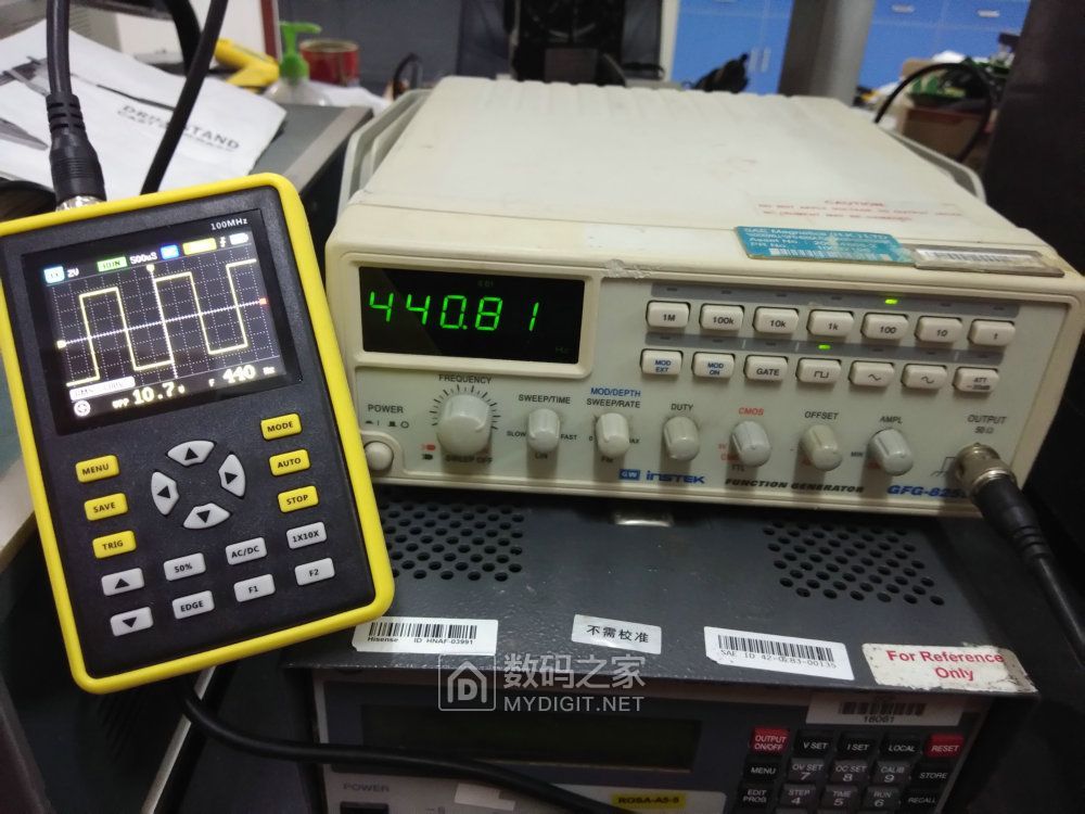

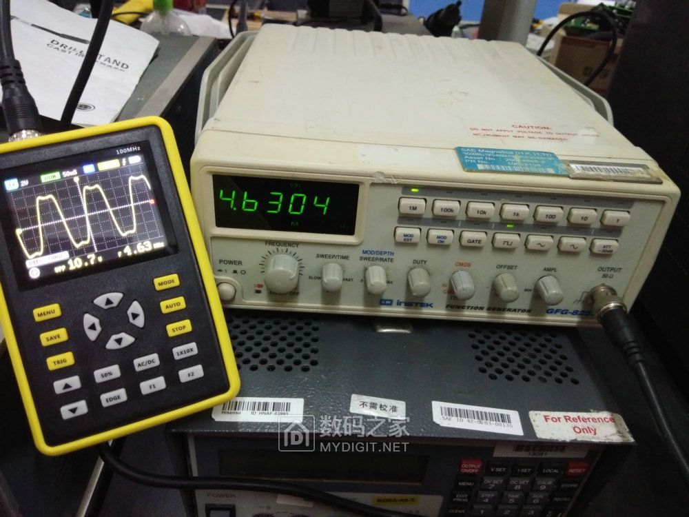

下面是重头戏了,工具买来是用的,不是摆设的,手头有一个信号源,直接上家伙,比对下。首先是19.7kHz的三角波
接下来是25。7M的三角波
5.19M的正弦波
4.63M的方波,有些变形,不知道是信号源的问题还是示波器的问题,说明书说高频时要用10X探头,我用的是直连线。

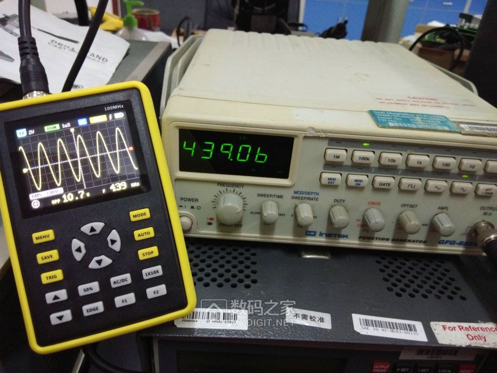

440Hz方波,很漂亮
439kHz正弦波
我的信号源只有5M,高频测不了,但这些测得的还可以,简单维修还是不错的了,已经足够用了,哪位大神有高频信号源可以继续测试,我也能更好的了解这个小东西的性能。

哈哈,这示波器有点鸡肋,M4的MCU,外挂8MB的flash。被打磨的那是采样ADC。

看ADC的引脚排布,猜测型号应该是AD9288,但是9288的最高采样率只有100MSPS
主控是GD32F407,,GD的很多型号都号称和ST的兼容,估计是直接抄的,STM32F407的主频最高是168MHz,DMA最大传输频率是84M,即使是把处理器超频,勉强到100M,,也只和ADC频率相当,那么采样率应该最大只有100M,不知道宣传的500M是怎么来的
这个要是能做到100M采用率,20M模拟带宽就已经算很了不起了

看布板和结构设计,做工还行啊,至少说明这家公司人不少,且是认真做事的样子。
发表于 2019-7-1 18:48:59 | 显示全部楼层
做工还像那么回事,维修一般电子产品应该是够的。
发表于 2019-7-1 18:52:39 | 显示全部楼层
4.6M方波就这个样子了,实际带宽能不能有20M还再说。就是个玩具,不如买个二手HP老机子,大厂经典款用着舒服指标也有保证
