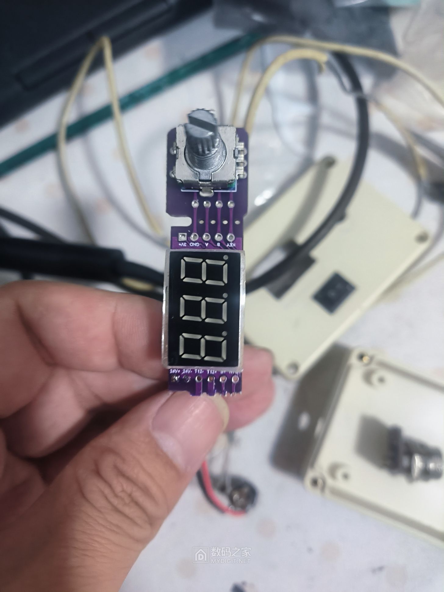

周五的时候,发现多年前组装的616的白光烙铁电位器接触不良了,拆开重焊时用的老黄花,结果头子不上锡,好久再焊上,也没检查就上电了,一缕白烟,616报销了。

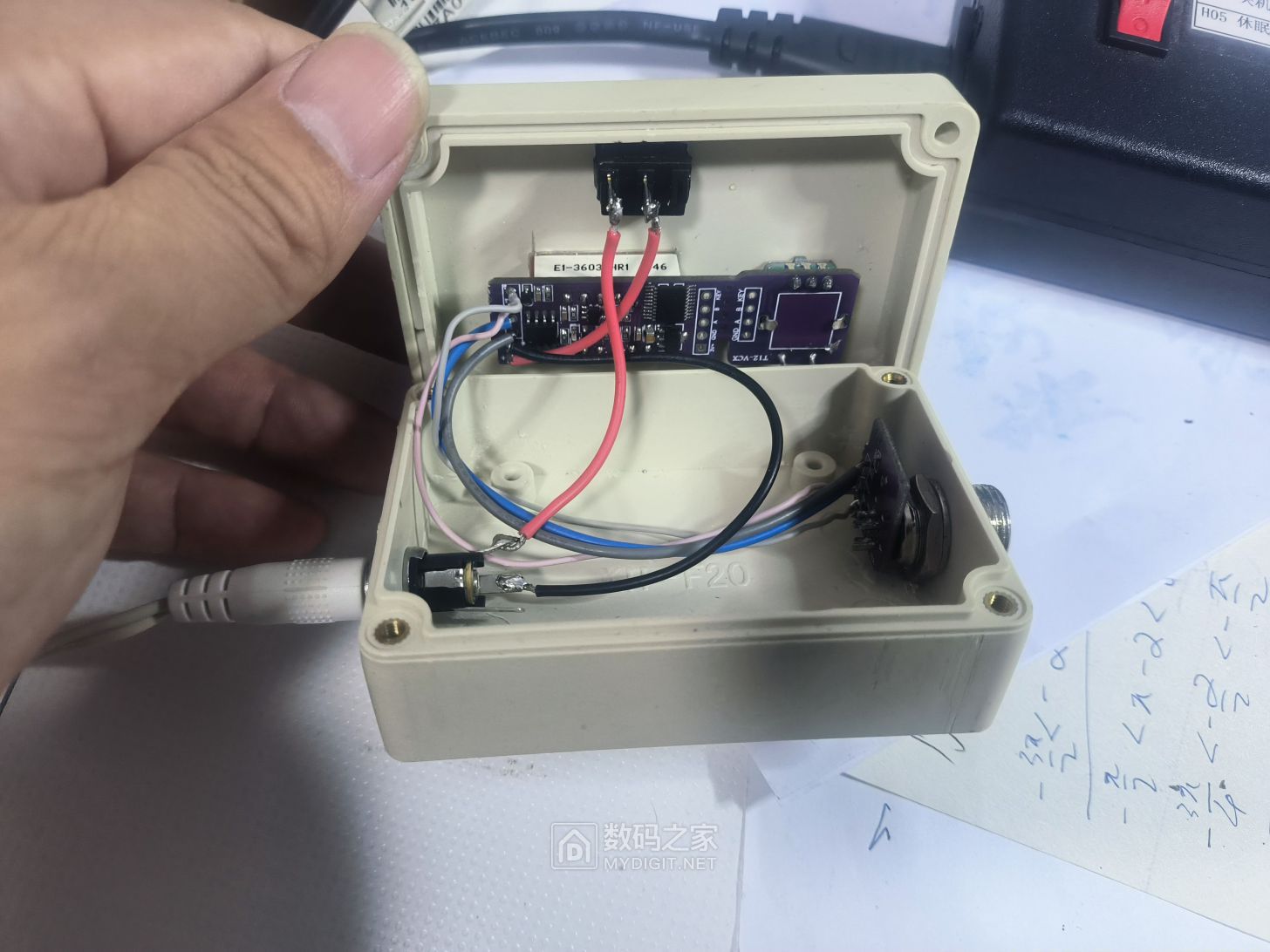

从工具箱里找到以前在坛子里兑换的T12的板子,这回就是搞个外置电源的,方便接电池包使用。

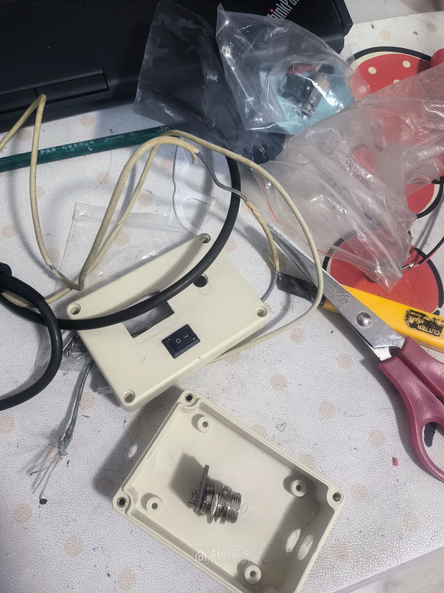

有了小电磨就是方便,开孔很快,就是同心度差了点
把航空接口分开了

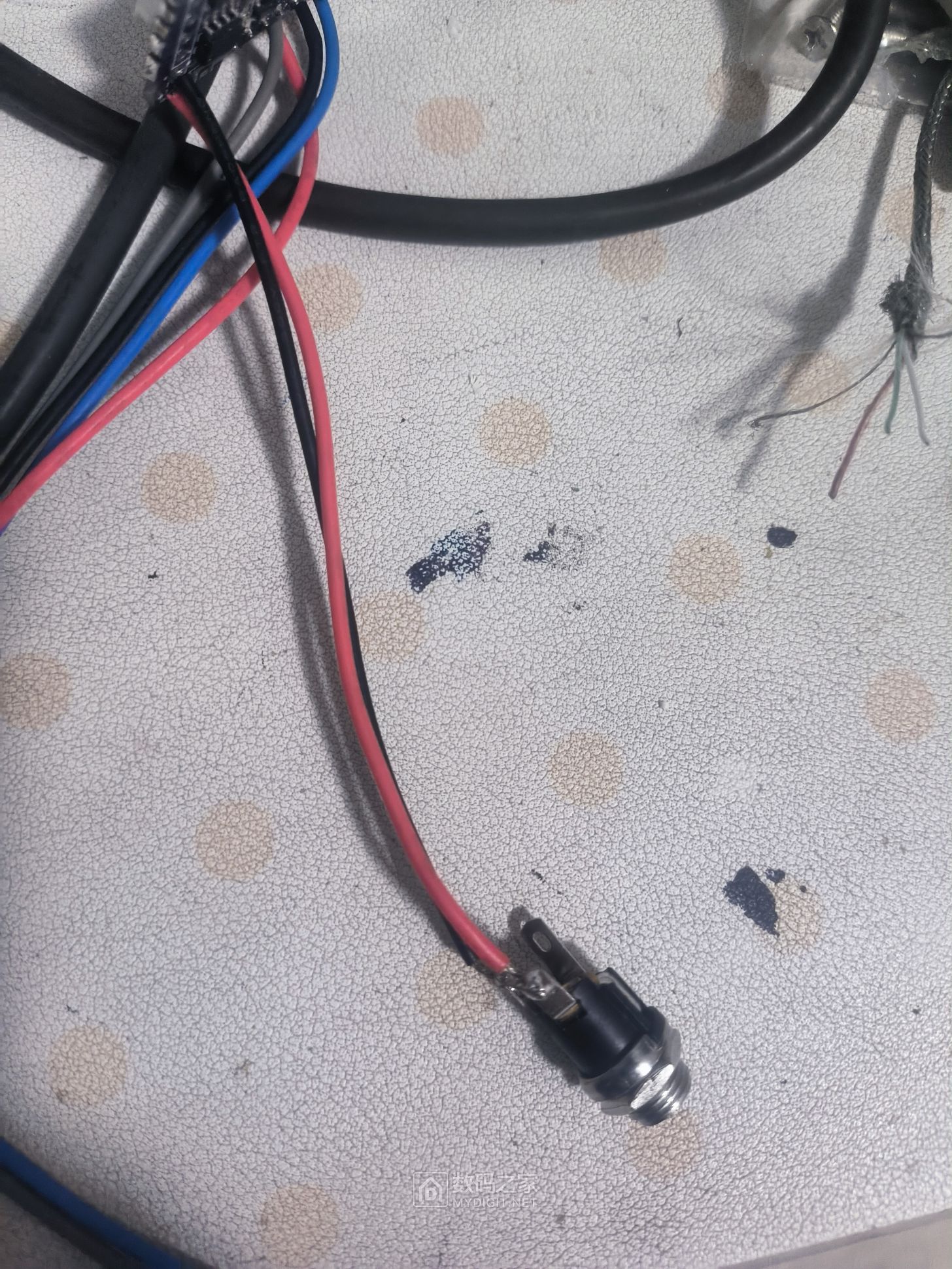

电源用5525的接口

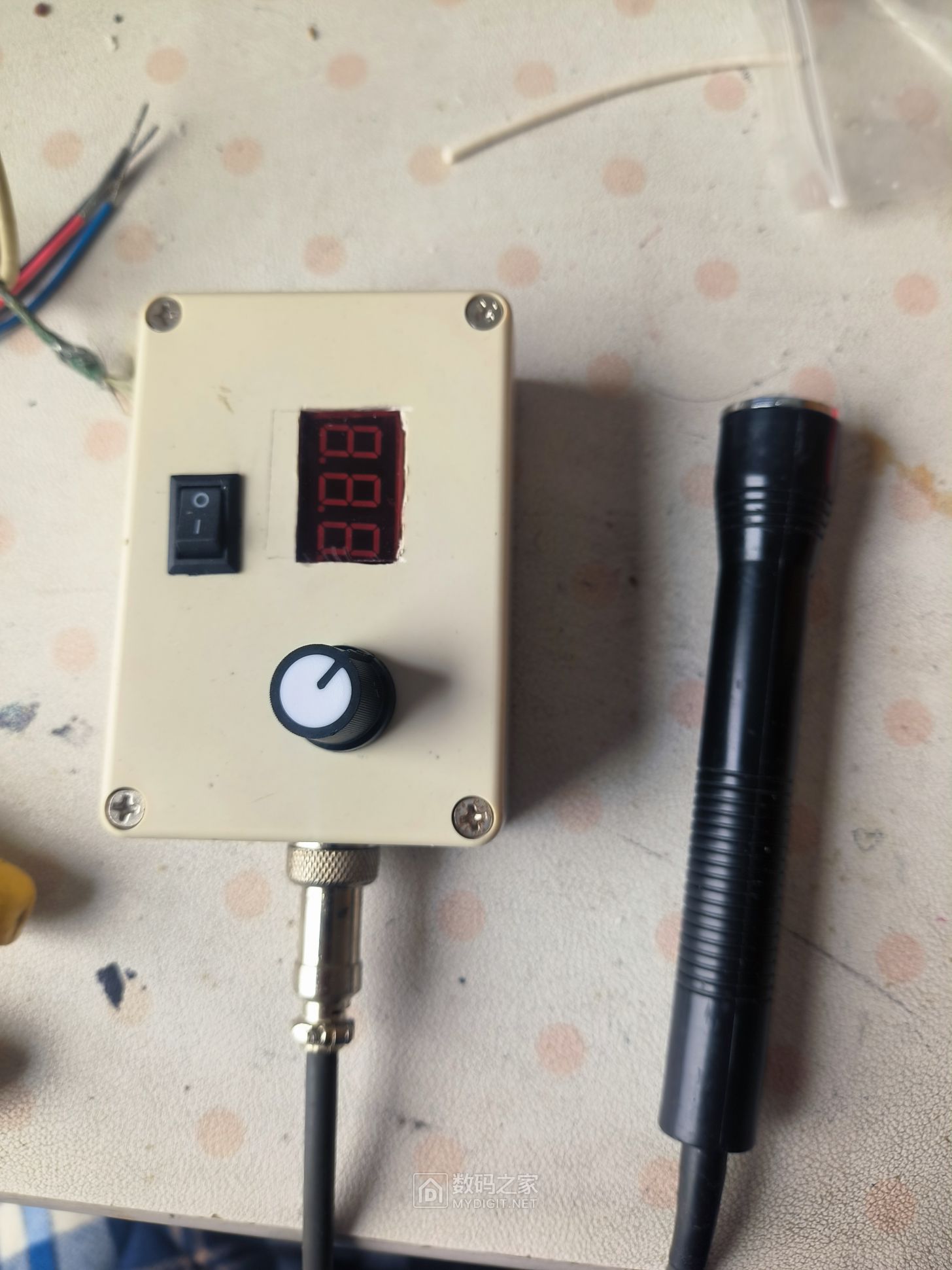

手柄自己做的
加了一个开关,组合起来

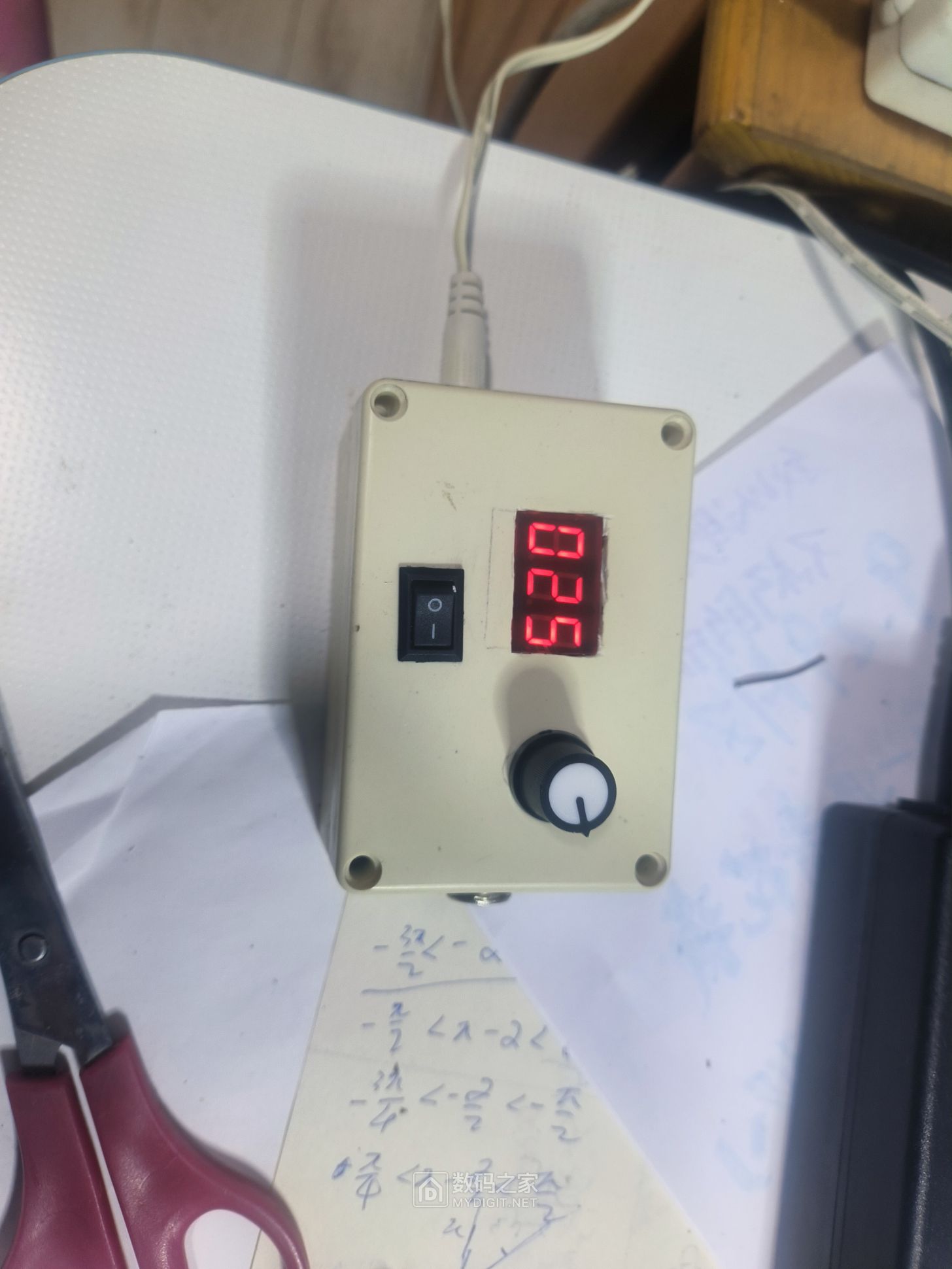

通电工作正常,红色滤光片是以前扫扫枪换下来的。

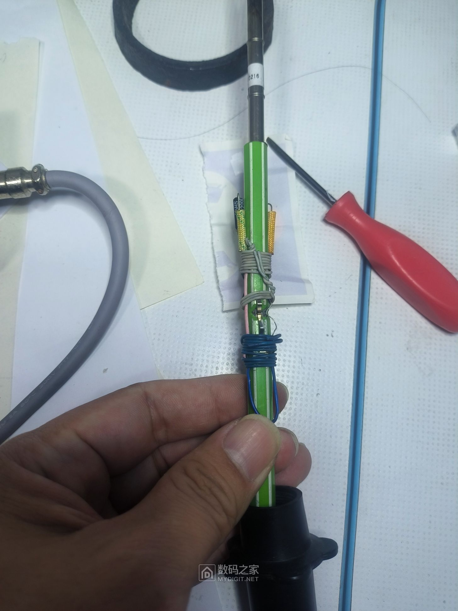

手柄外壳用的是测温枪,线用的扫扫枪的,手柄内部空间比较小就没有装振动开关和ntc。
除了主板,其它都是红包买的,成本约等于零。
后期再加上诱骗器就可以用快充头供电了

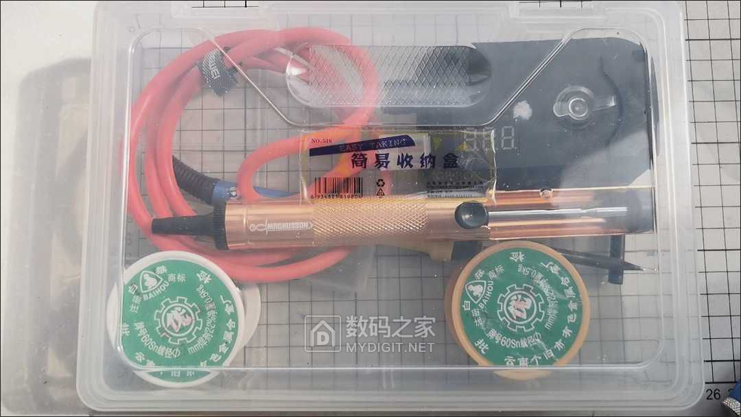

这种54X-T12数码管控制板我买二十多,
开始也用防水盒
后来改用电池包,
看大艺取电座的空间够就搬进去
https://www.mydigit.cn/thread-508387-1-1.html
非常便携,方便平时收起来
