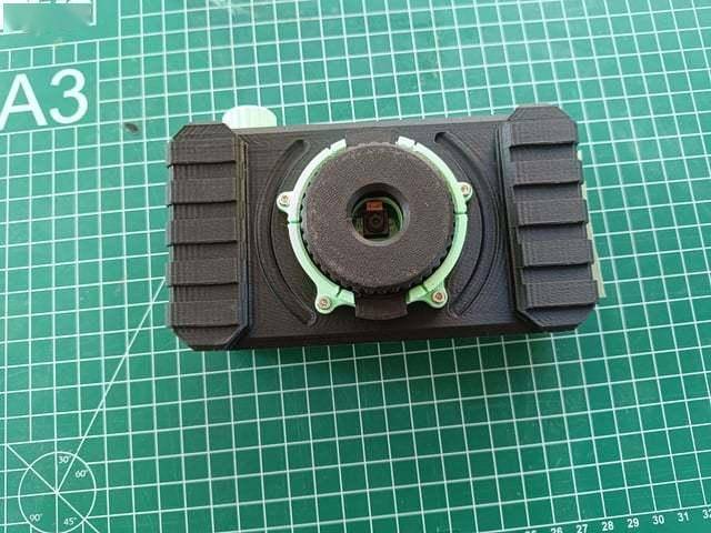

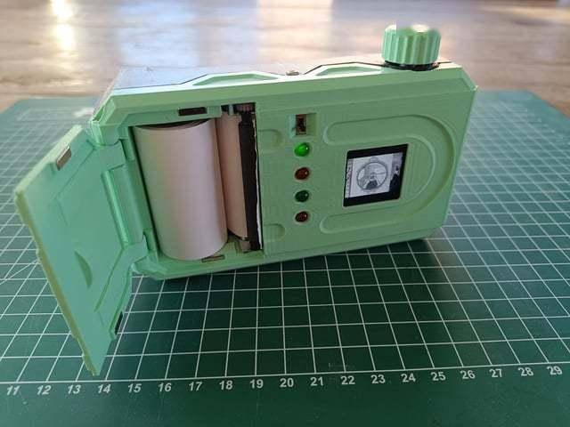

DIY 玩家 Spacerower 上周于海外论坛 Reddit 上分享了他基于树莓派 Zero 打造的“拍立得”相机,这台相机使用热敏纸打印机,可在按下快门的同时打印实体照片。

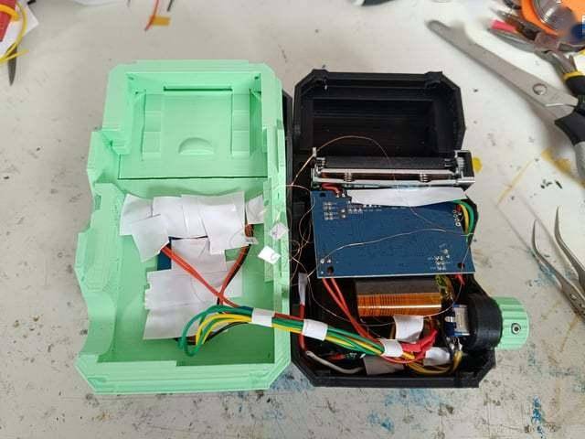

根据 Spacerower 所述,这台相机使用的硬件有:
  • 主板:树莓派 Zero
  • 摄像头:树莓派摄像头
  • 打印机:EM5820 热敏打印机
  • 屏幕:240*240 分辨率 LCD 显示屏
  • 电池:双 1200mAh 锂电池

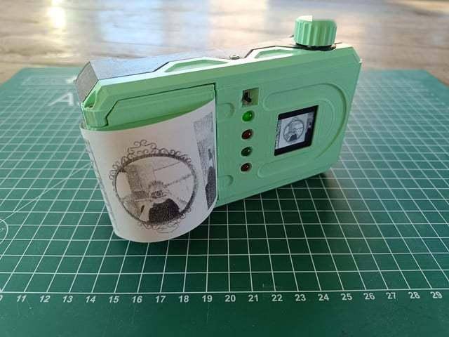

这台相机在操作上采取的“大道至简”的理论:
  • 若要拍照,只需要短按绿色快门键;
  • 若要调整曝光亮度,只需要旋转快门键(可以在 LCD 屏幕上实时预览);
  • 长按快门键可以打印照片。
虽然树莓派的摄像头可以拍摄彩色图片,但根据该玩家提供的图片,这台相机所拍摄的图片都是黑白的。

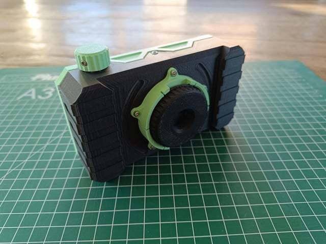

Spacerower 称,该相机的机身采用 PLA 材料 3D 打印成型,软件层面则使用 Python 脚本调用 picamera2 库控制拍摄,并借助 python-escpos 库驱动热敏打印机。
目前,该玩家已经将外壳的 3D 打印工程文件于 Printables 开源,但软件部分并未开源。
