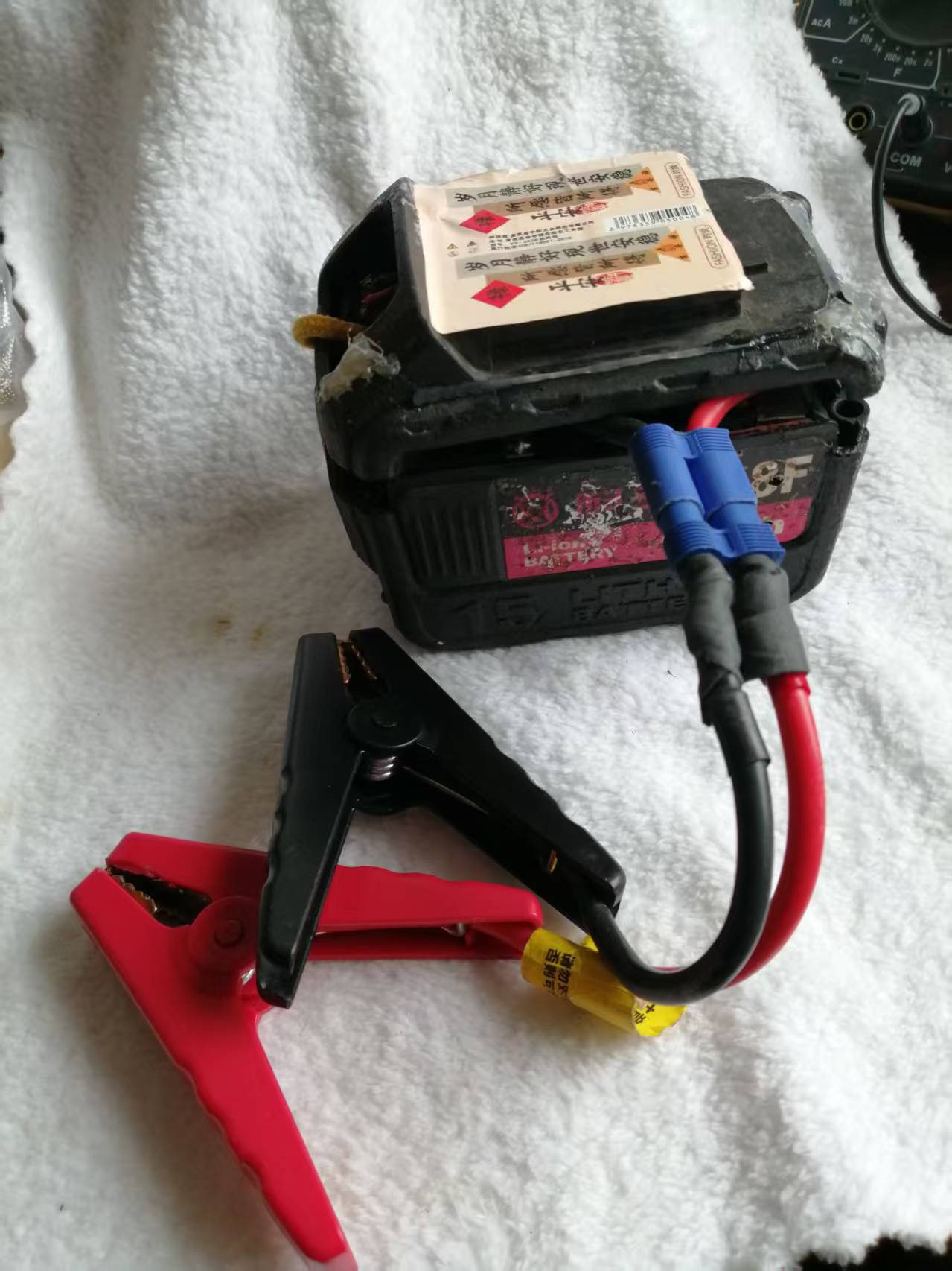

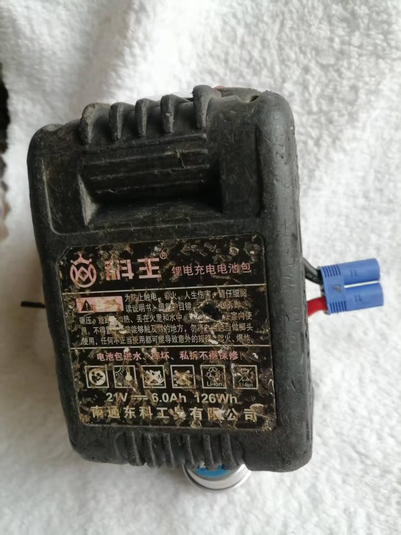

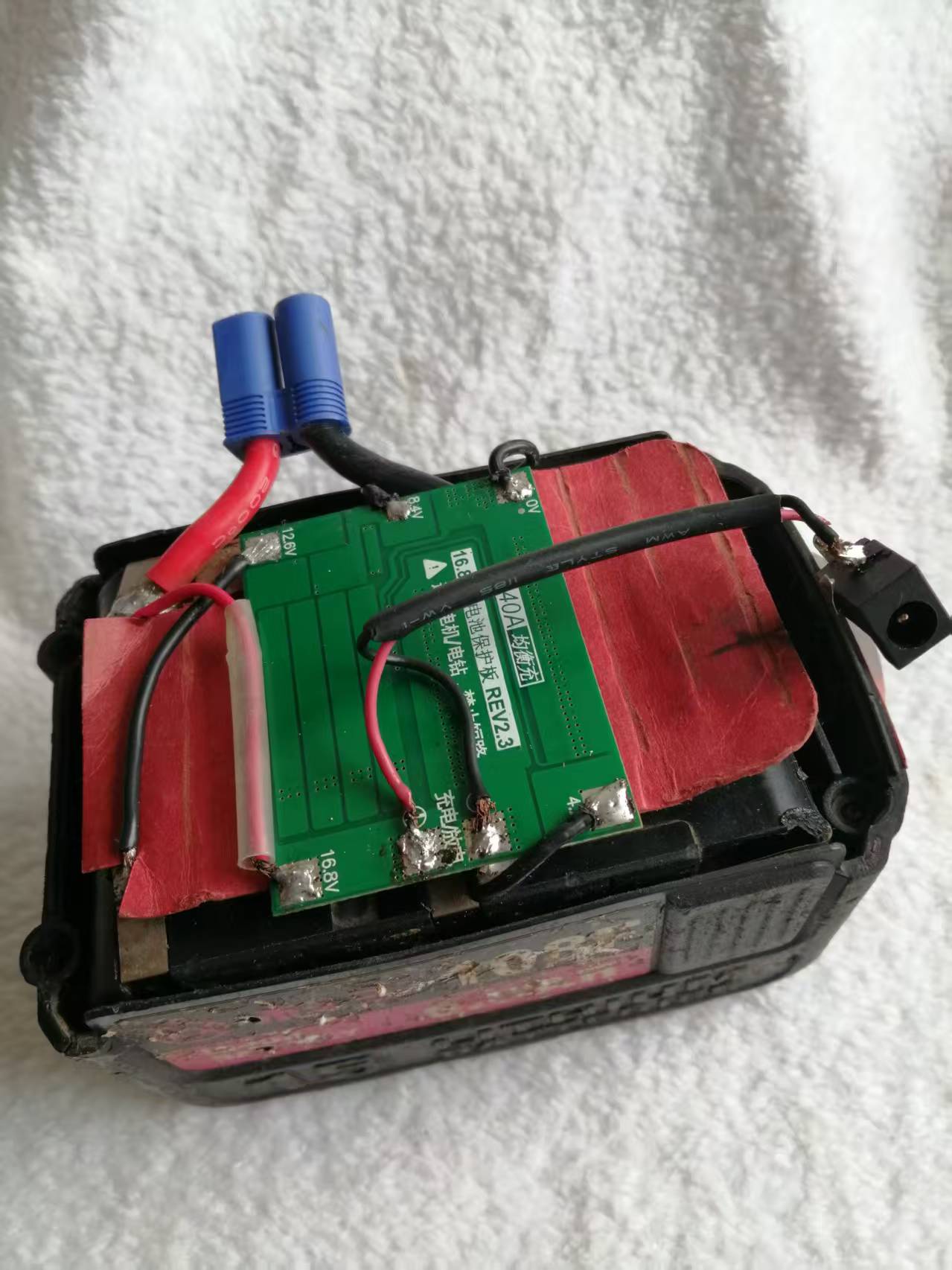

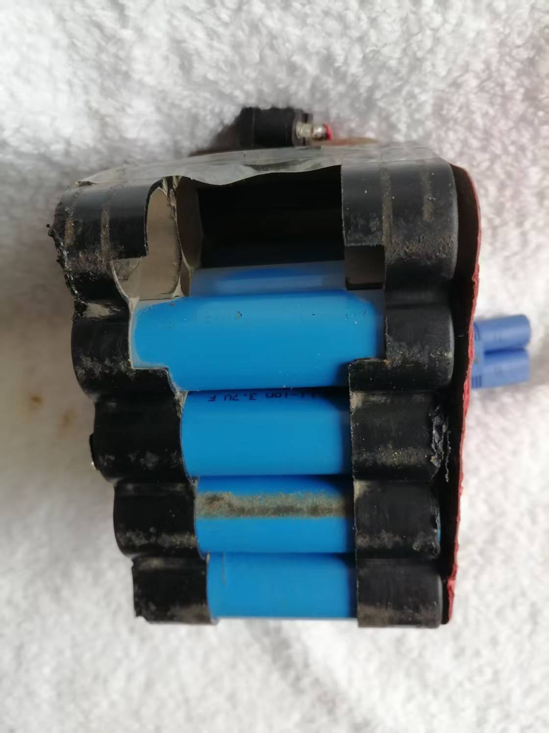

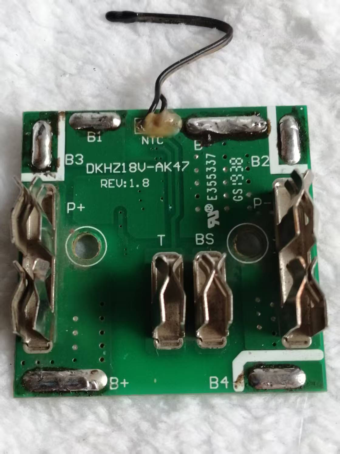

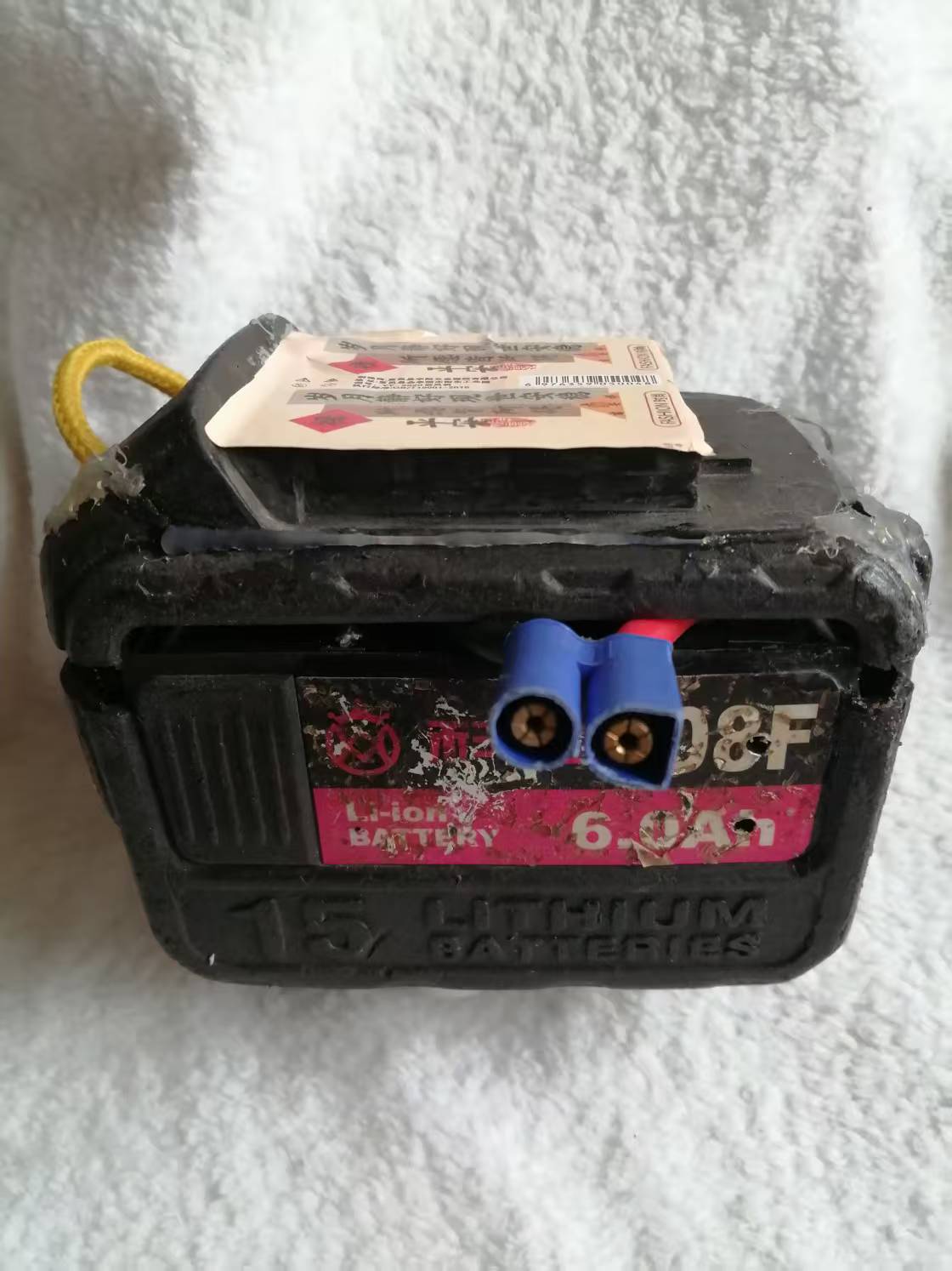

21V科王电池包,看外表伤痕累累;万用表测18V,看来有戏。老惯例拆开看看,一共15个每个测一遍,惊人的一致电压非常平衡。可是不知道这电池质量怎么样,是不是动力电池,没有电池内阻测试仪,那么拆下来三个做个12V电钻用的电源。首先用到小角磨机上【这种角磨机非常耗电】;试试开机声音非常大,动力十足很有劲,看来是很好的动力电池。剩下的12个看网上有做强启电源的,那么四串三并焊个夹子,将不经常开的1.5排量长城SUV【已经打不着火了】,接上夹子------太有劲了一把启动。
焊个16.8V充电板。
原21V充电板。
拆掉3个电池。

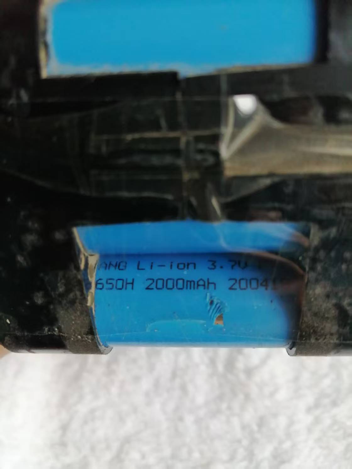

不知什么牌电池,质量特别好。
总结;这种动力电池可以启动汽车,真的没想到。

2000mah的,一般是动力电池,估计放电倍率10C,4串3并,放电电流约80AH,功率小1000W,带个启动机问题不大。

2000mah的,一般是动力电池,估计放电倍率10C,4串3并,放电电流约80AH,功率小1000W,带个启动机问题不大 ...
谢谢;看来这电池还不错,都已经很旧了。

这个电池表面能看到是多少C吗
 楼主| 发表于 2025-4-4 07:37:27 | 显示全部楼层
zch200123 发表于 2025-4-3 15:12
这个电池表面能看到是多少C吗
看电池上写的没有。
