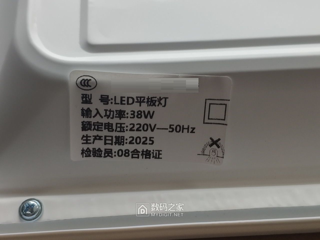

在马老板店里溜达,看到一个宣传功率38W的600x600平板灯,10几块钱,性价比挺高的,当即撸了
到手外包装还挺厚实

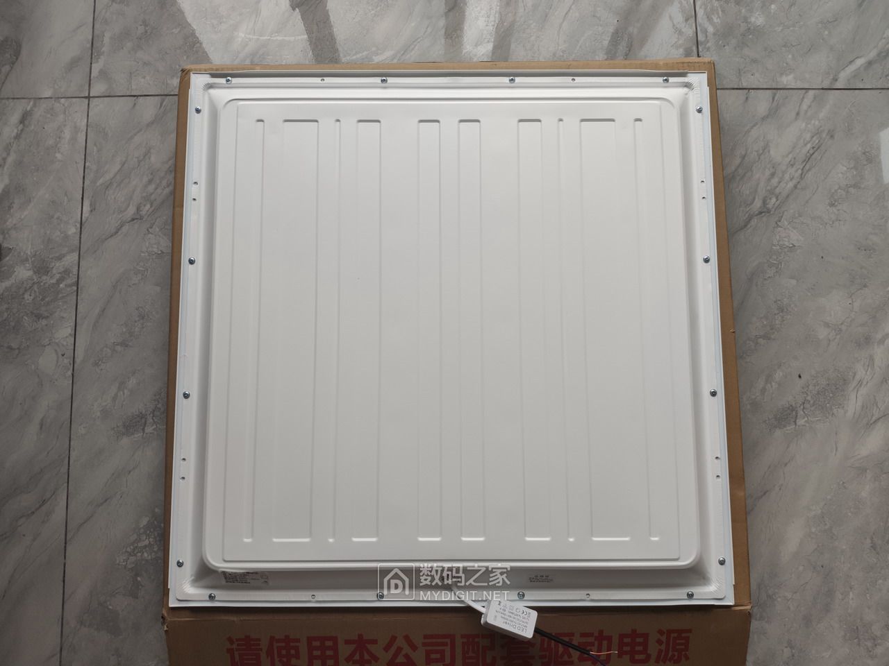

里面就一个灯

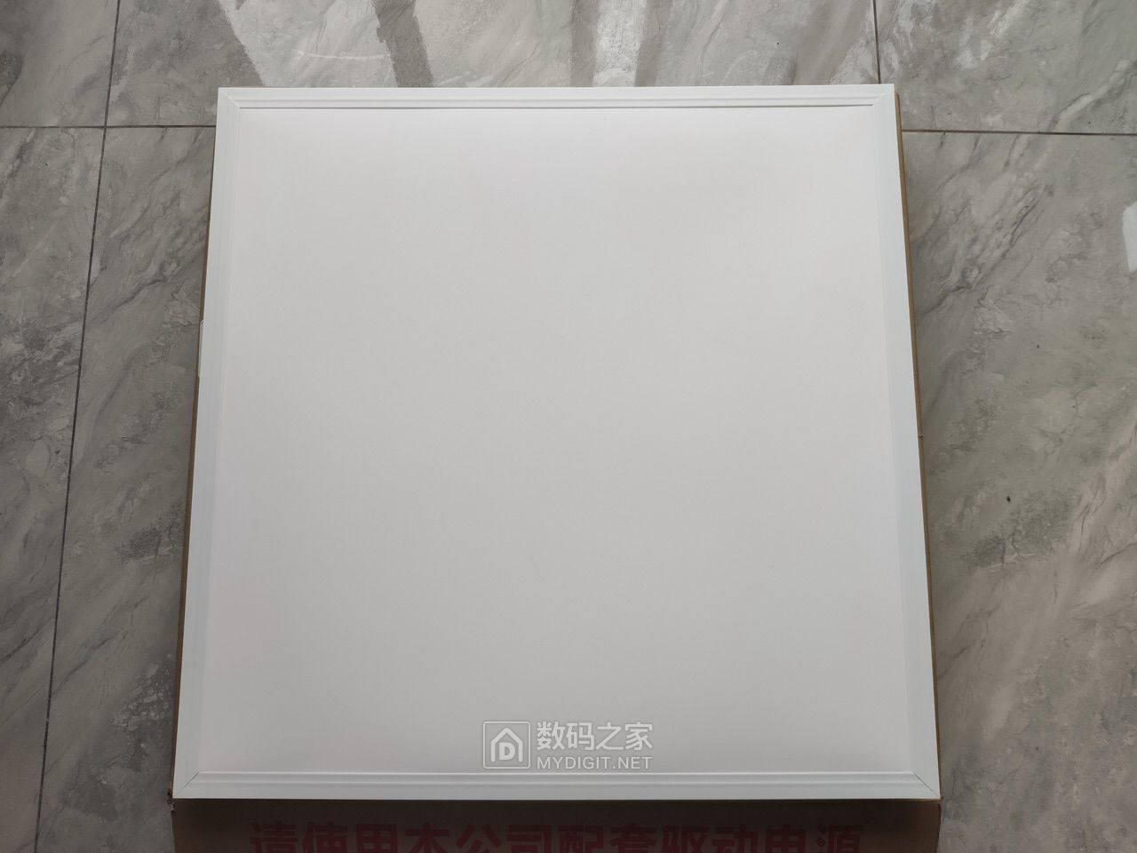

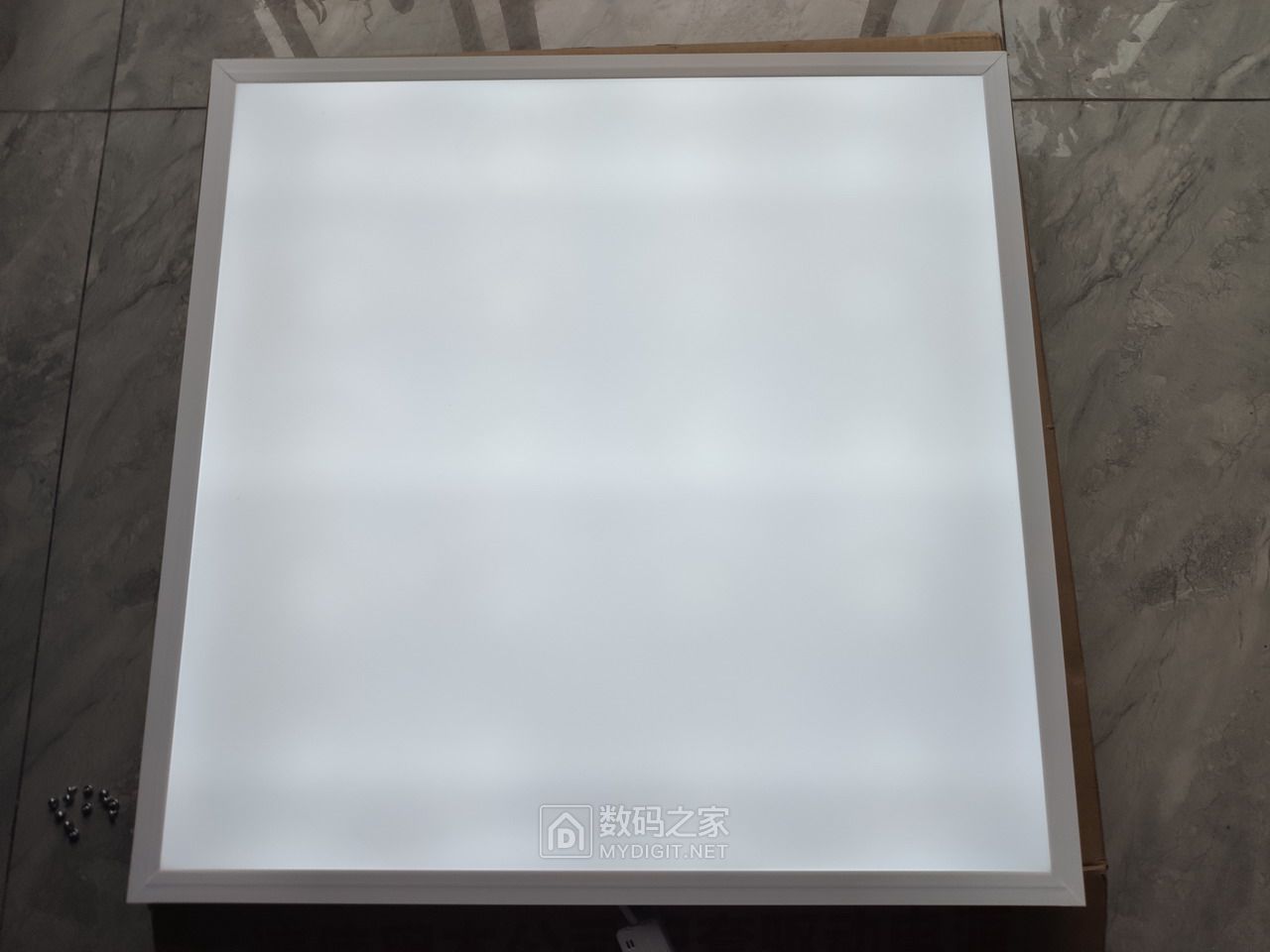

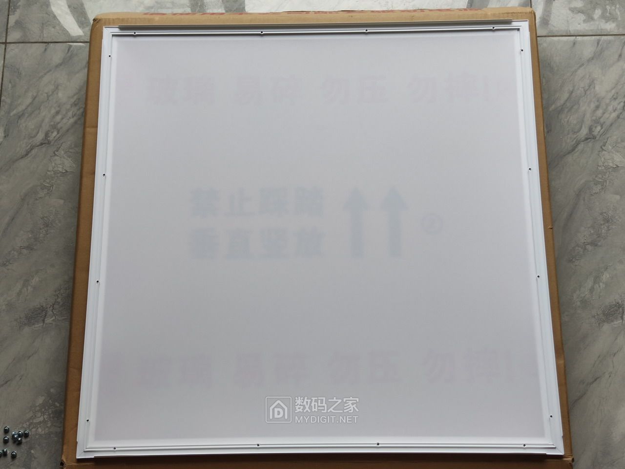

正面

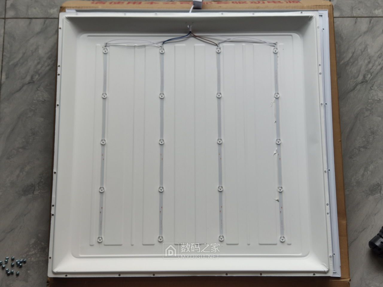

背面,看厚度就是所谓的背照式
贴纸

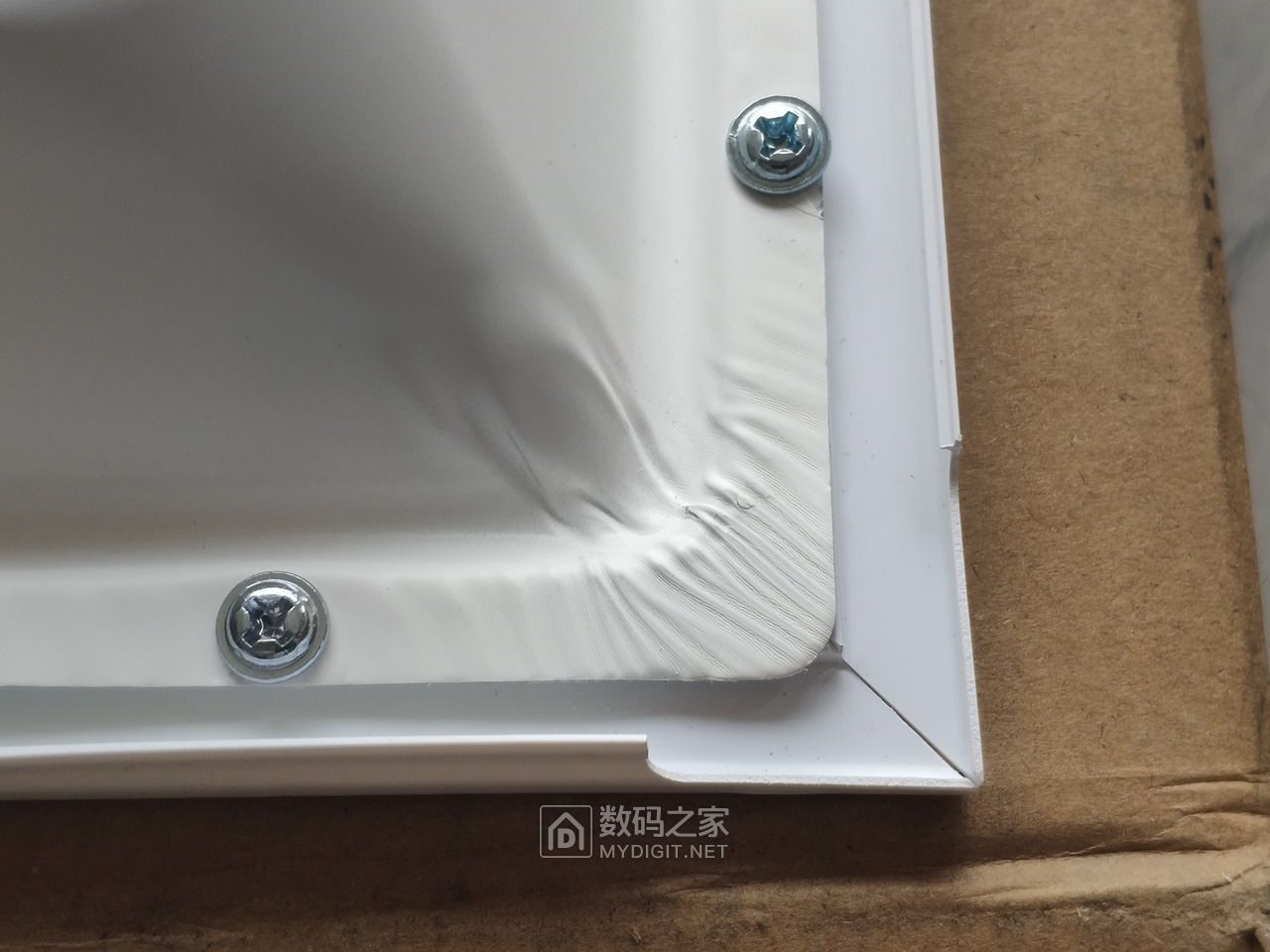

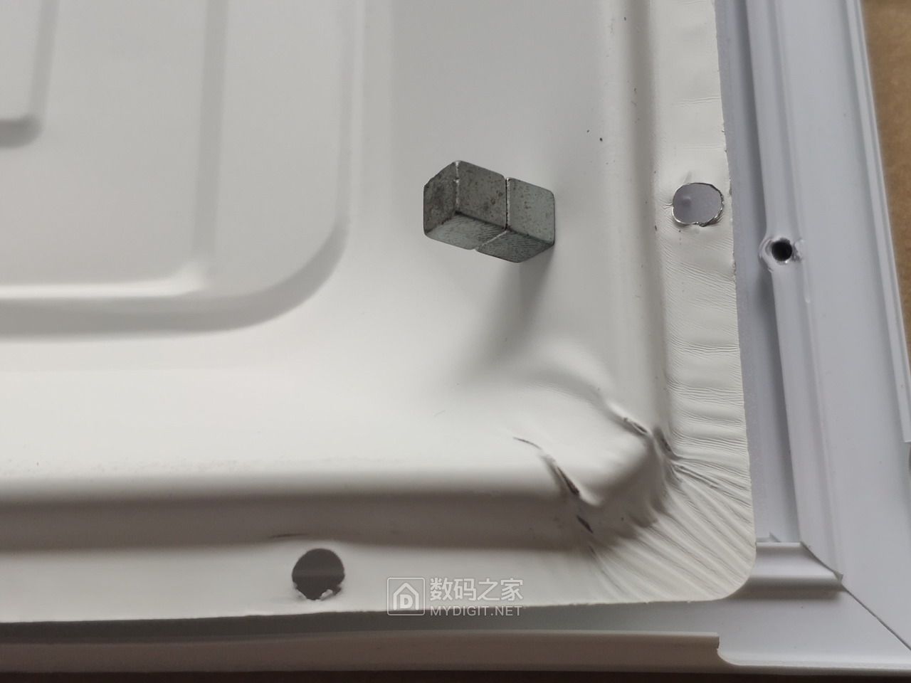

看背壳像是塑料材质的,但四角的皱褶感觉好奇怪
先不管,看驱动

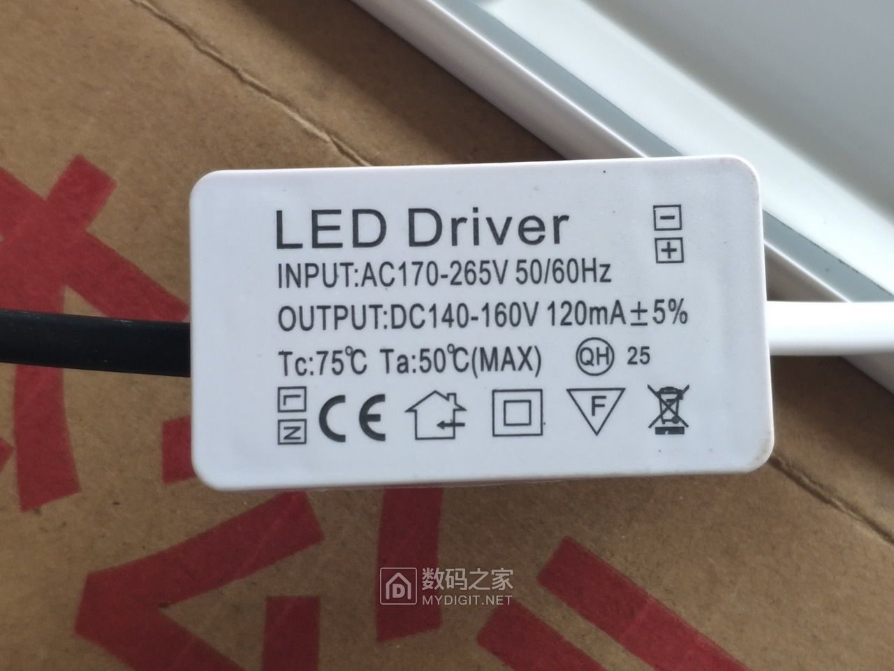

拆了

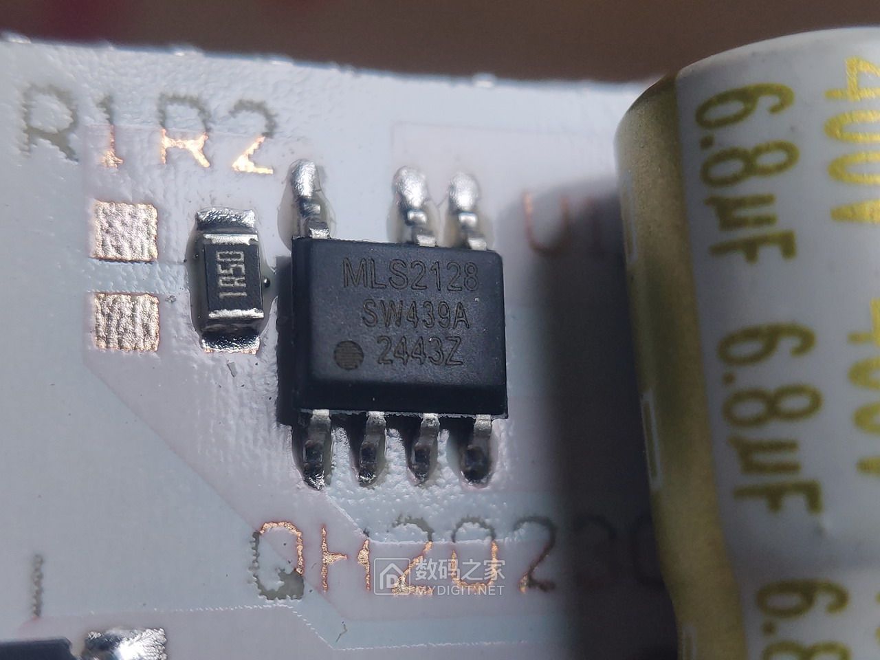

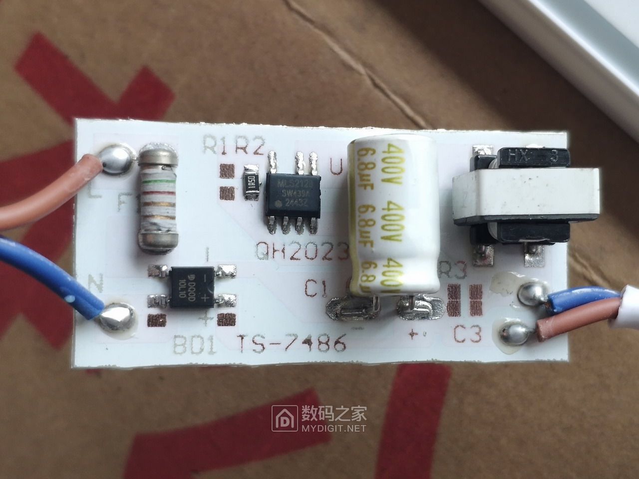

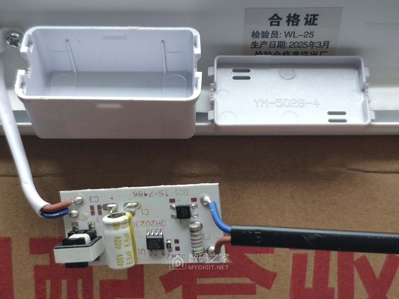

驱动板正面

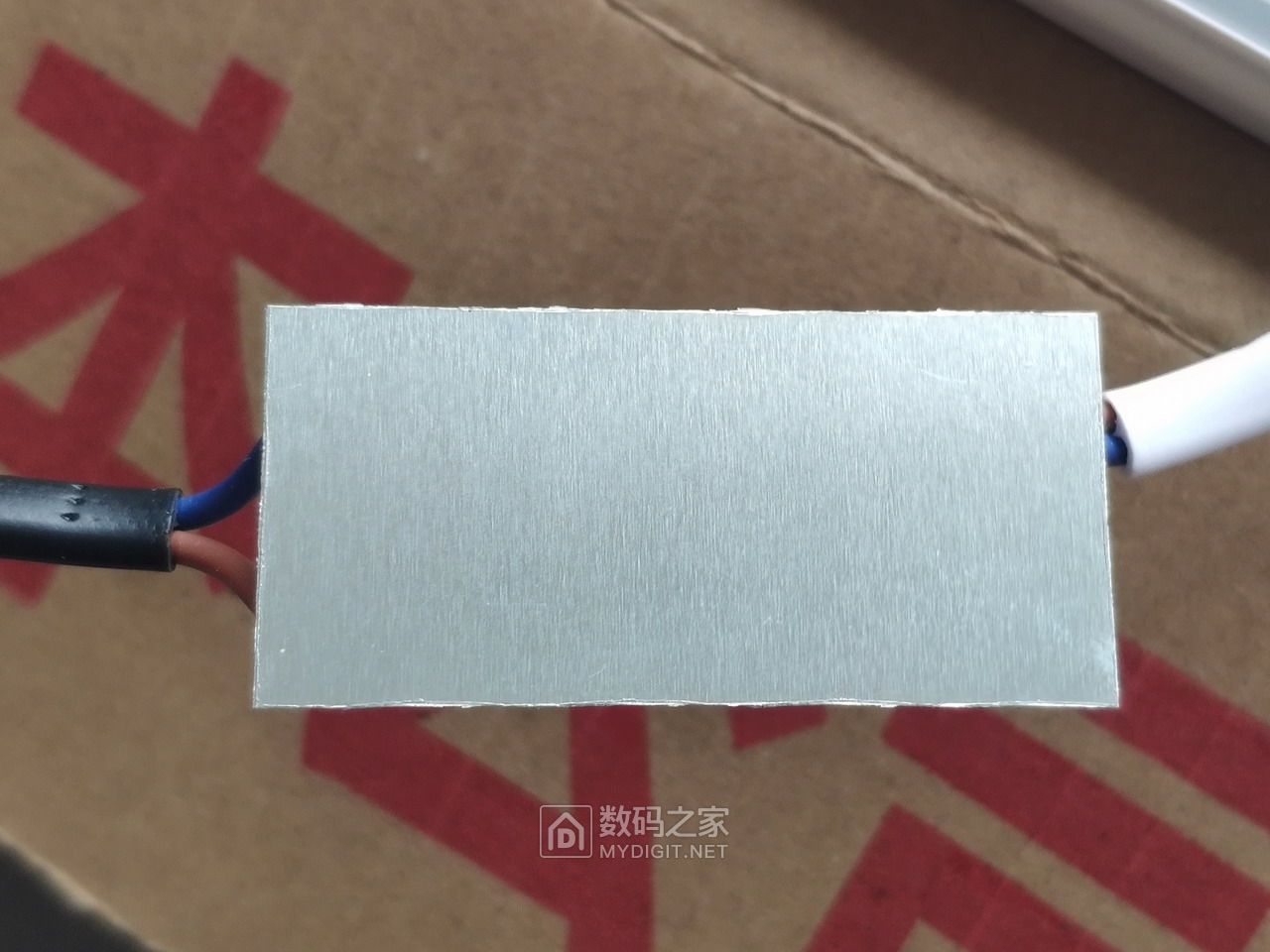

翻过来一看,居然是铝基板的
撸了这么多灯,还是第一次看见独立驱动用铝基板来做
驱动芯片

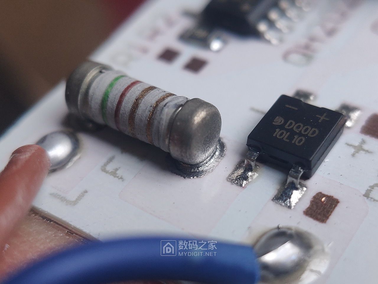

输入充当保险的电阻是圆柱表贴封装

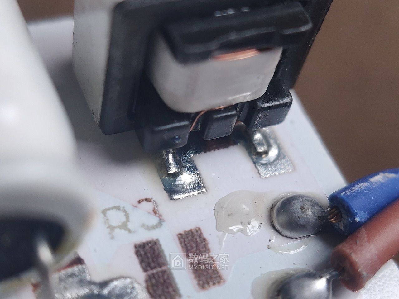

电感也是表贴的

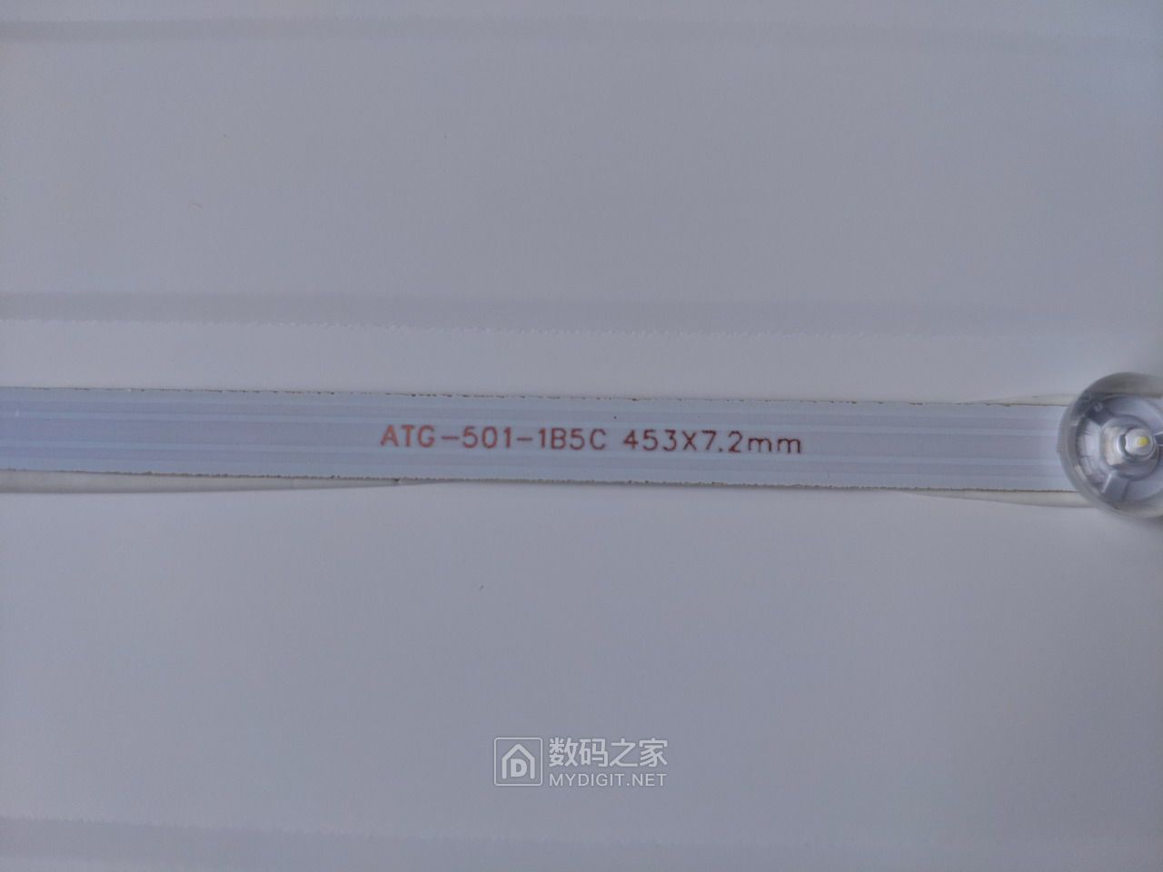

取下面板后,灯源部分是4根灯条串联
单灯条规格,灯条是用导热胶粘在背壳上的

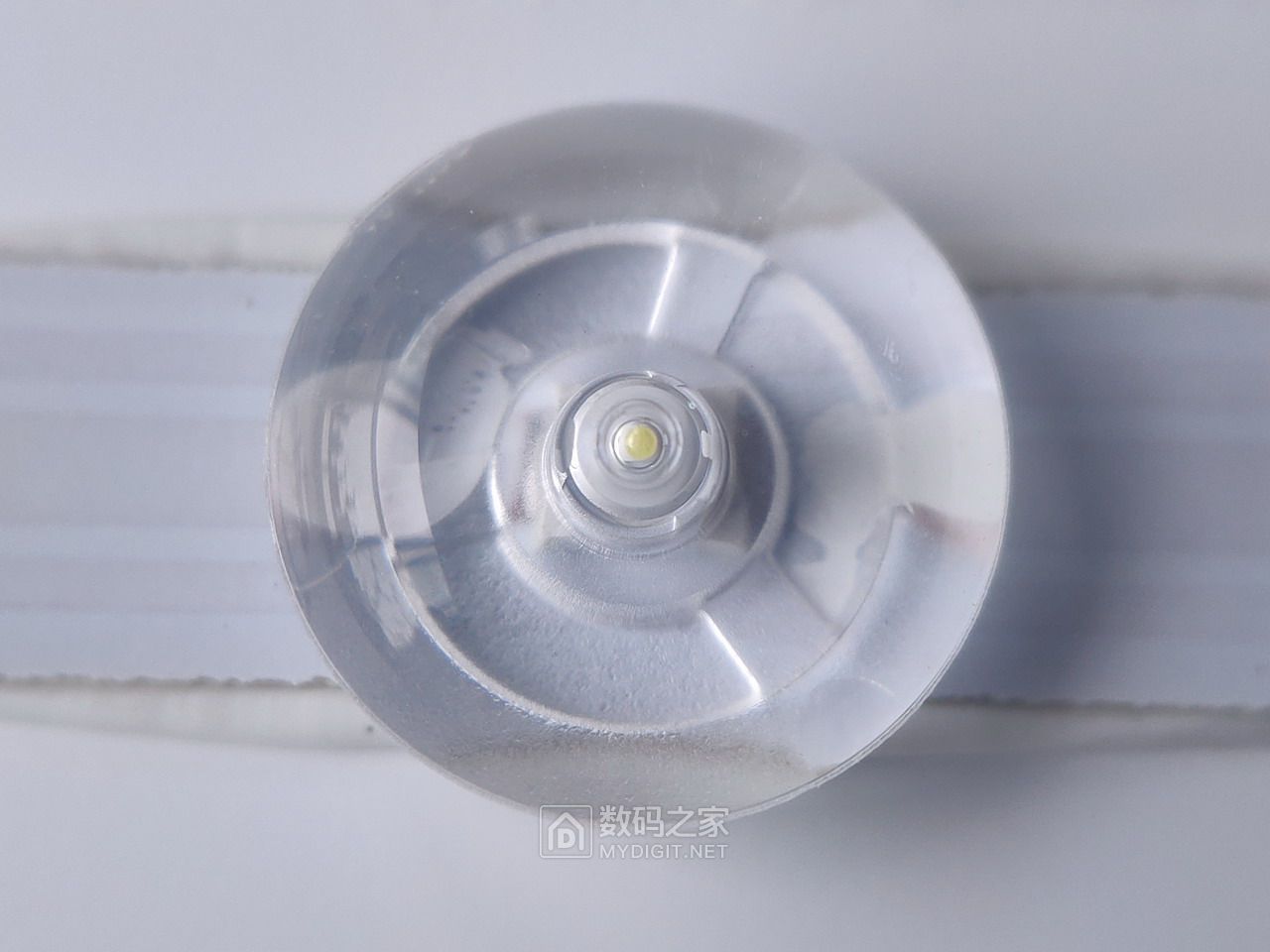

灯珠+透镜特写

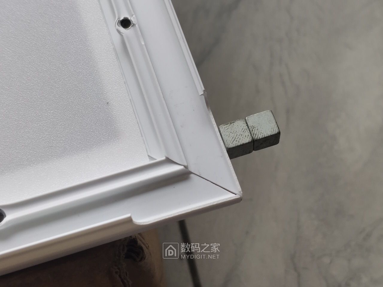

背壳确实奇怪,用磁铁试一下,没想到不是塑料,是铁的
面板,主要就是均光片
边框主体是塑料,四角内有铁片固定

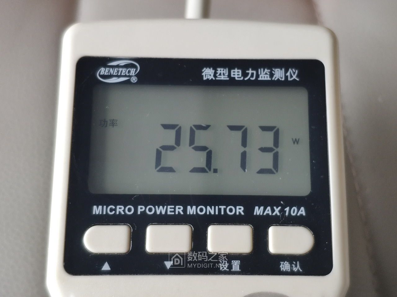

通电检查,发现有轻微闪烁条纹
看来驱动不给力呀!

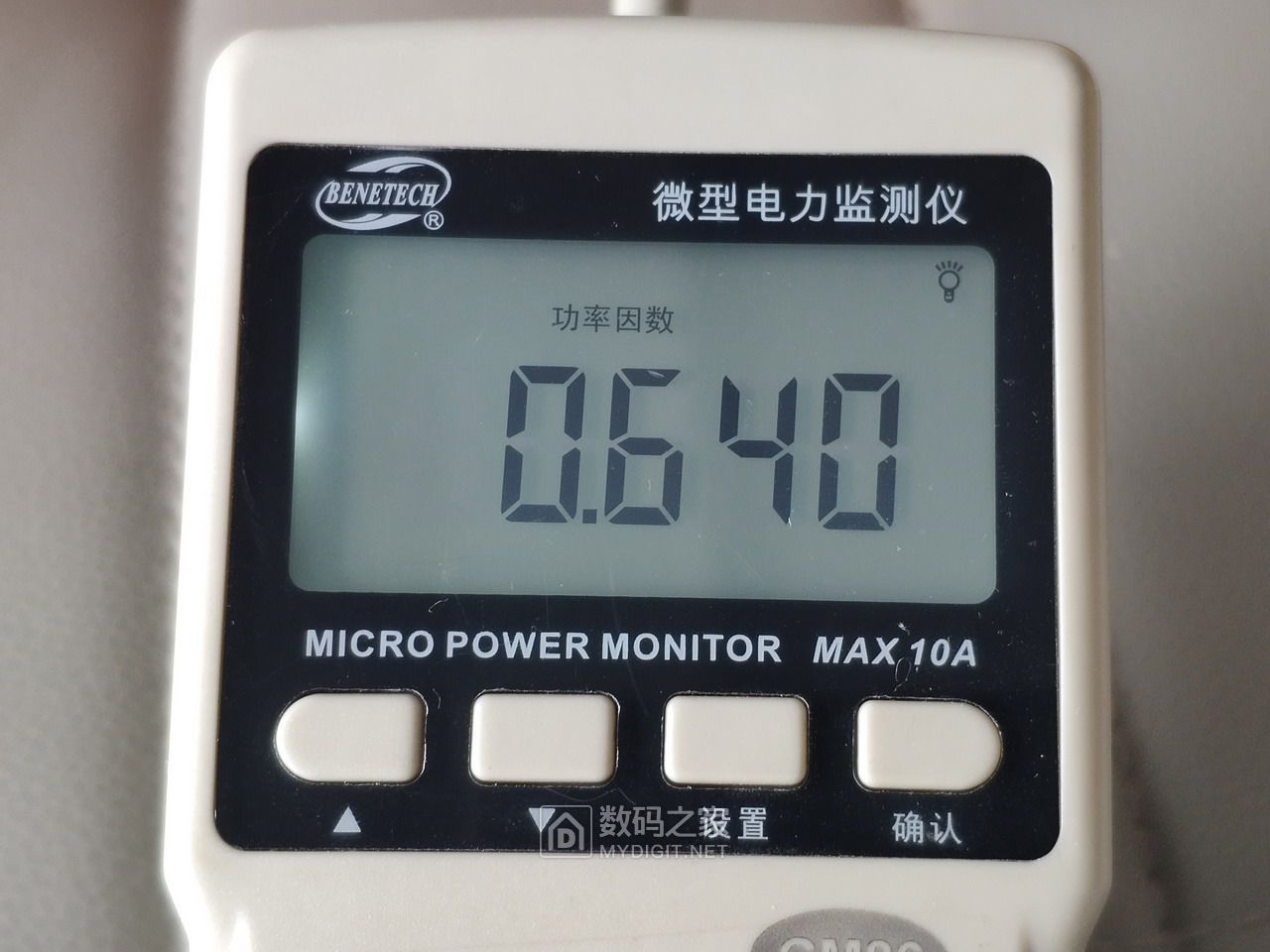

稳定后的功率,果然是山寨灯具标准的1/3降额
功率因数也和一般的差不多

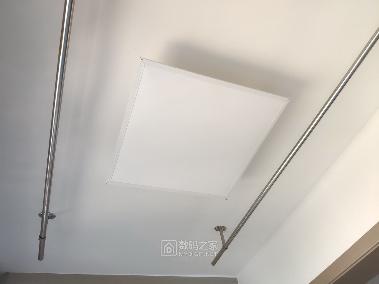

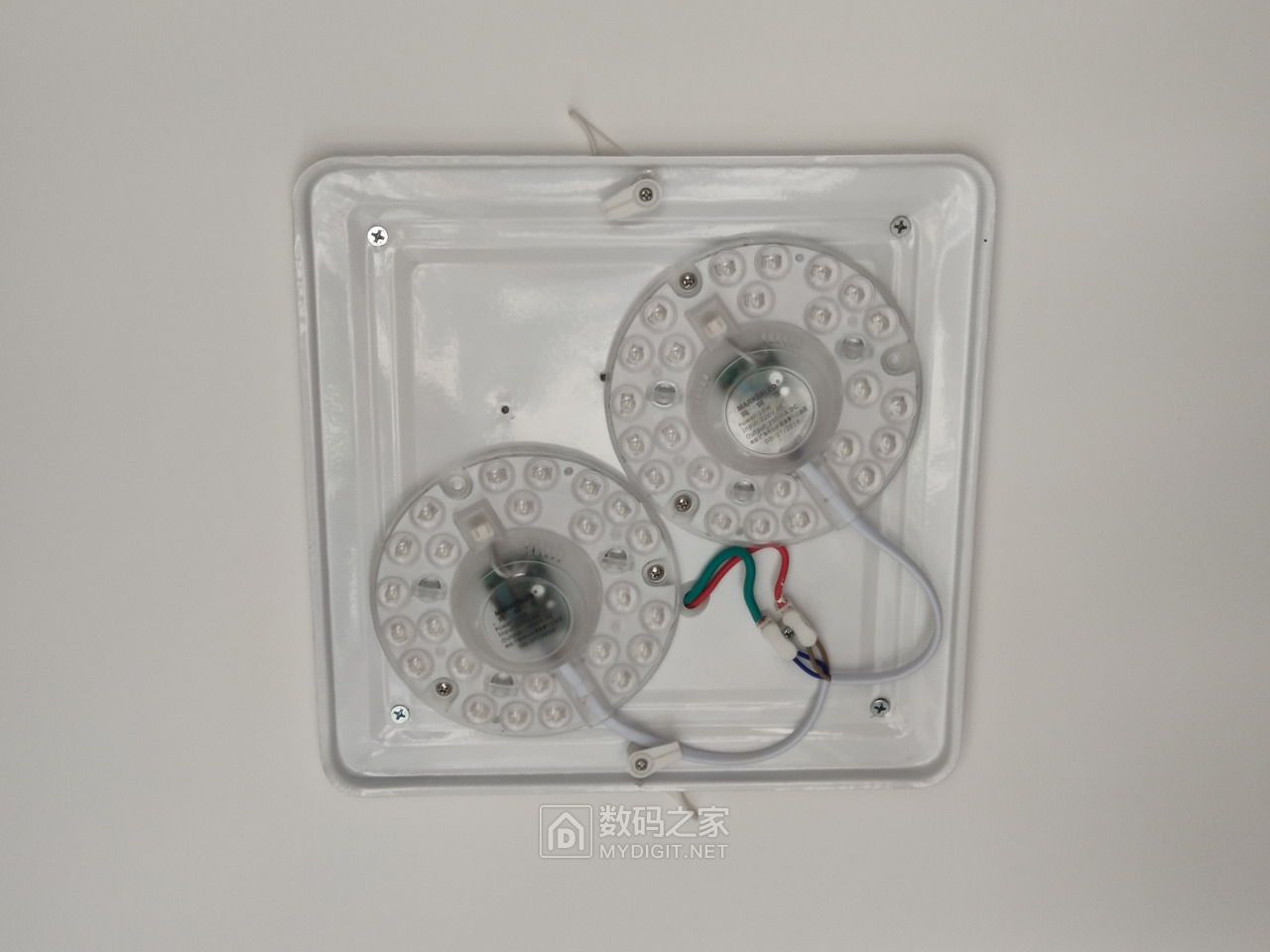

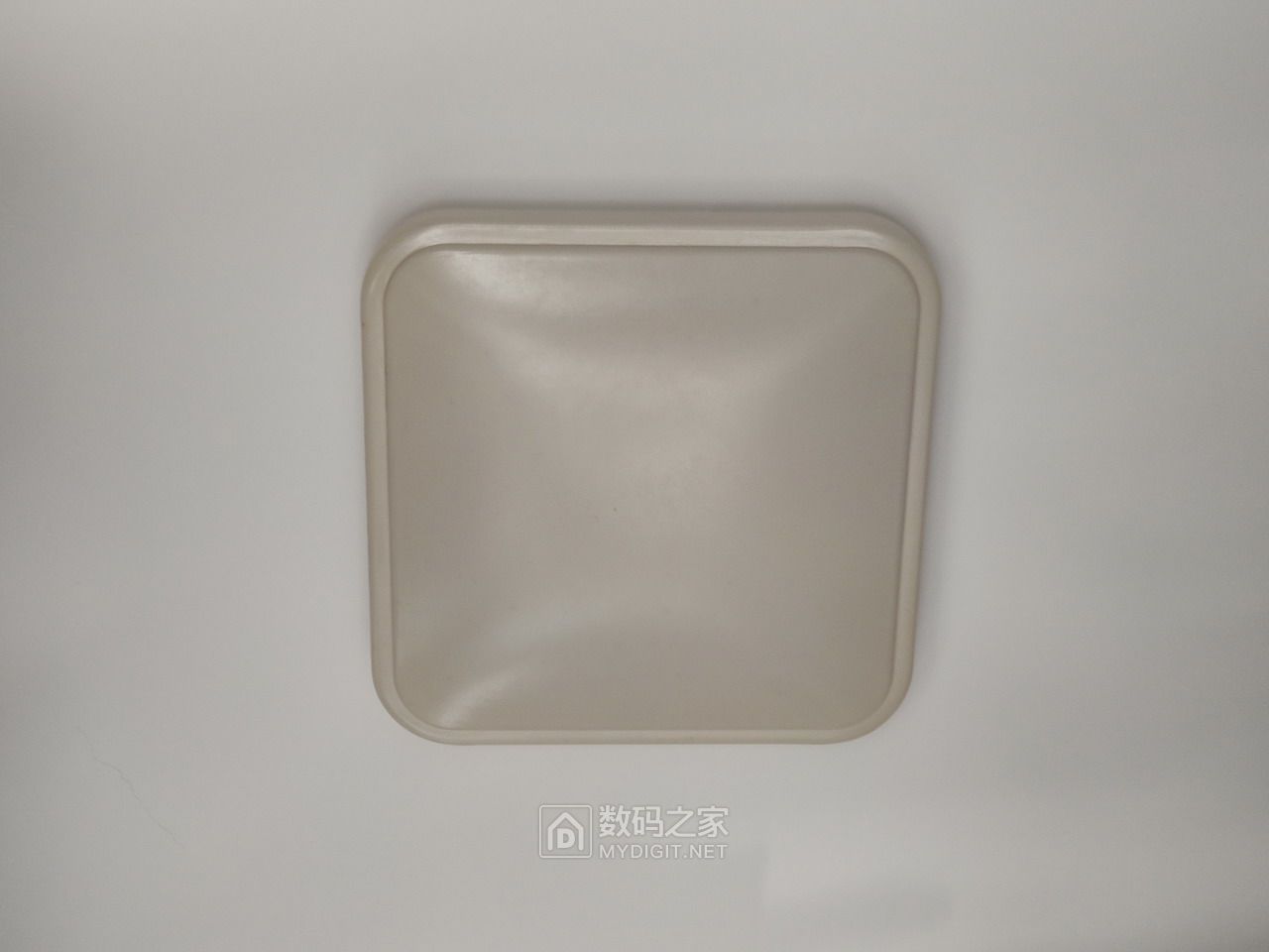

准备替换原来的阳台灯
里面是偶改的两个10W灯盘
如何固定这个平板灯,真是伤透了脑筋

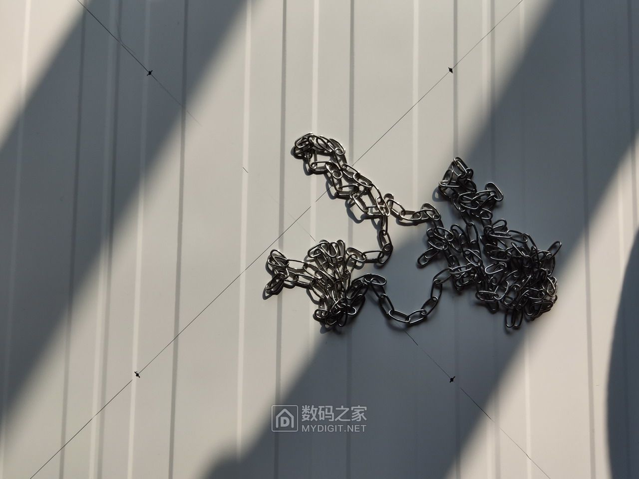

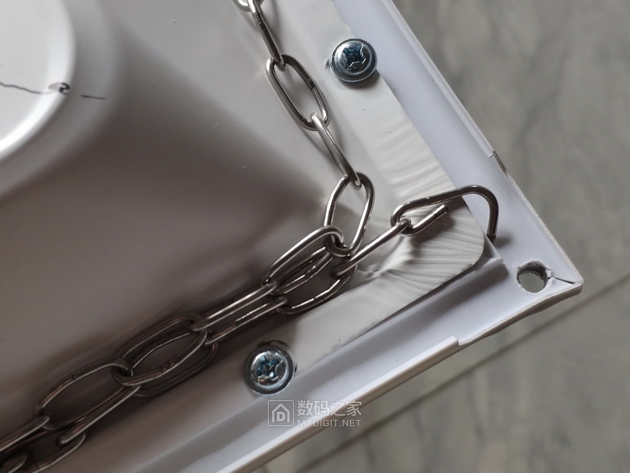

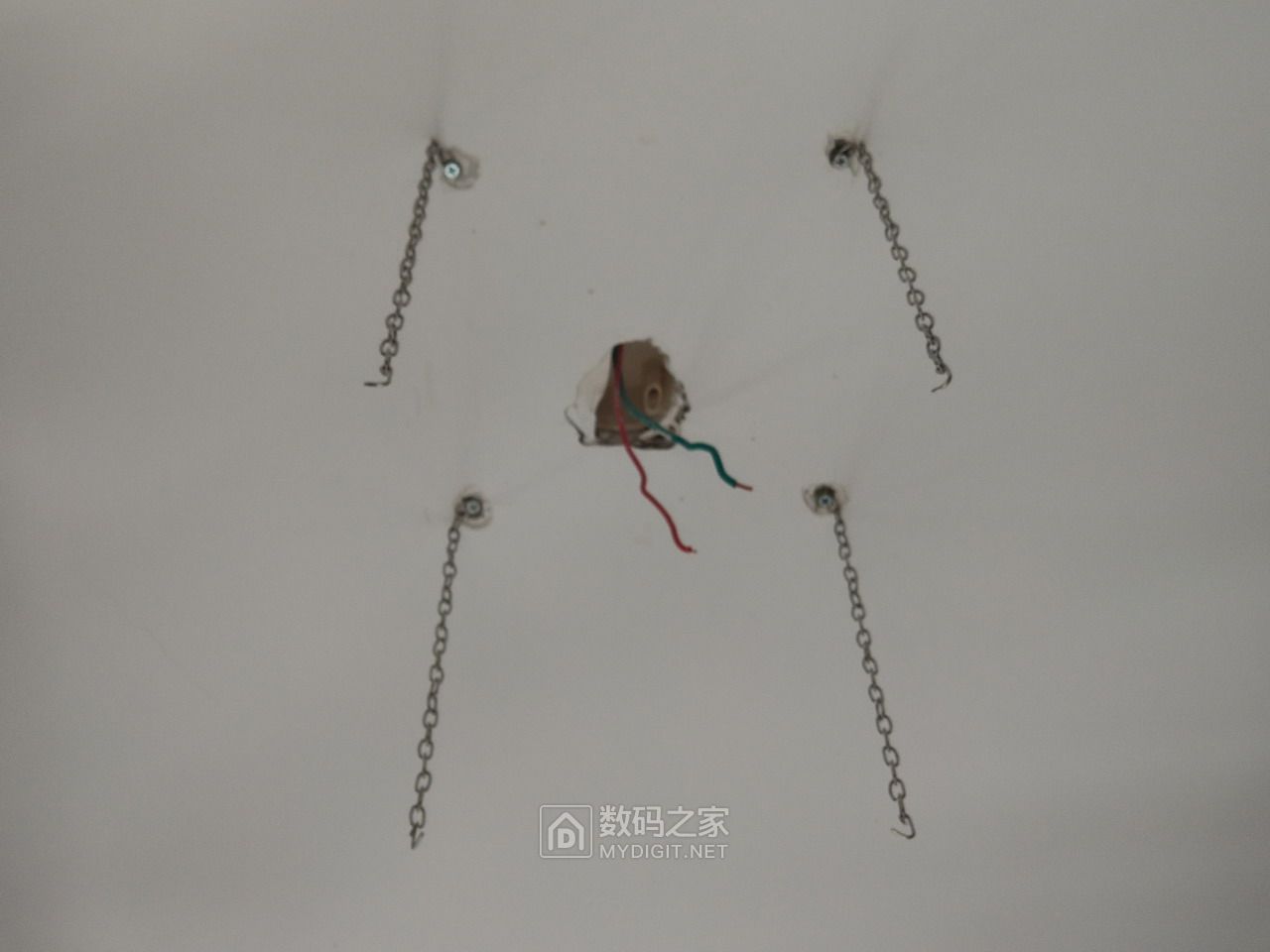

翻出之前撸的304链条,决定把它吊起来

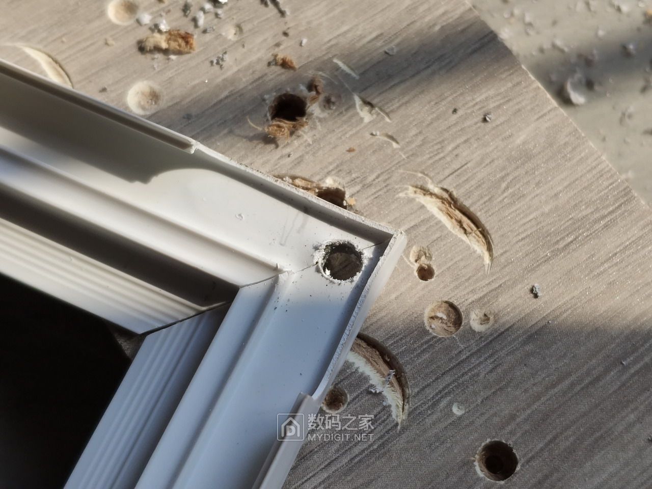

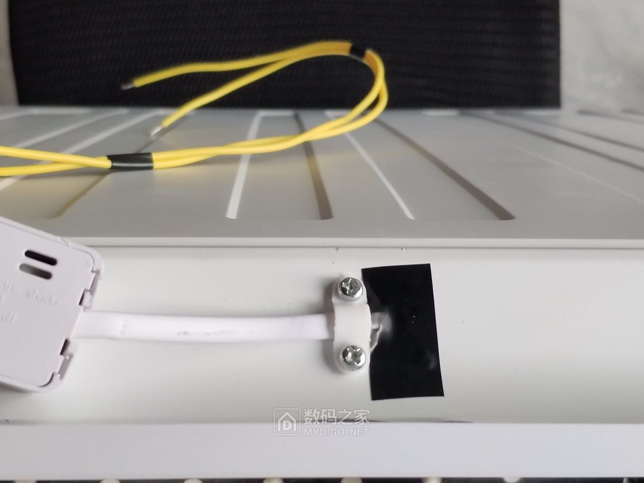

四角先打上孔,铁片正好补足强度
比划好长度,截断链条,末端改成钩子,
如法炮制4条,用原来吸顶灯的螺丝固定
驱动出线也改一下方向,可以降低和天花板的间距

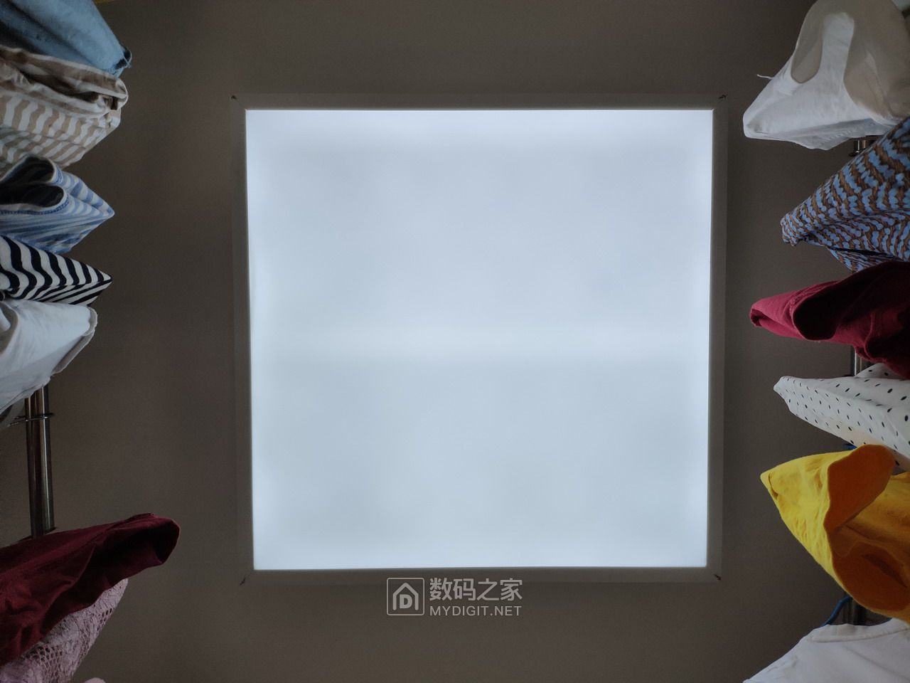

挂上去就搞定了
后来发现有点吊甩甩的,又在四角塞了泡沫,这样就完美了
开始还想在四角上螺丝,做挂钩,算了,反正上面也看不见,怎么简单怎么搞!
后续取掉几个射灯,打麻将时终于不怕射灯亮瞎眼了!
