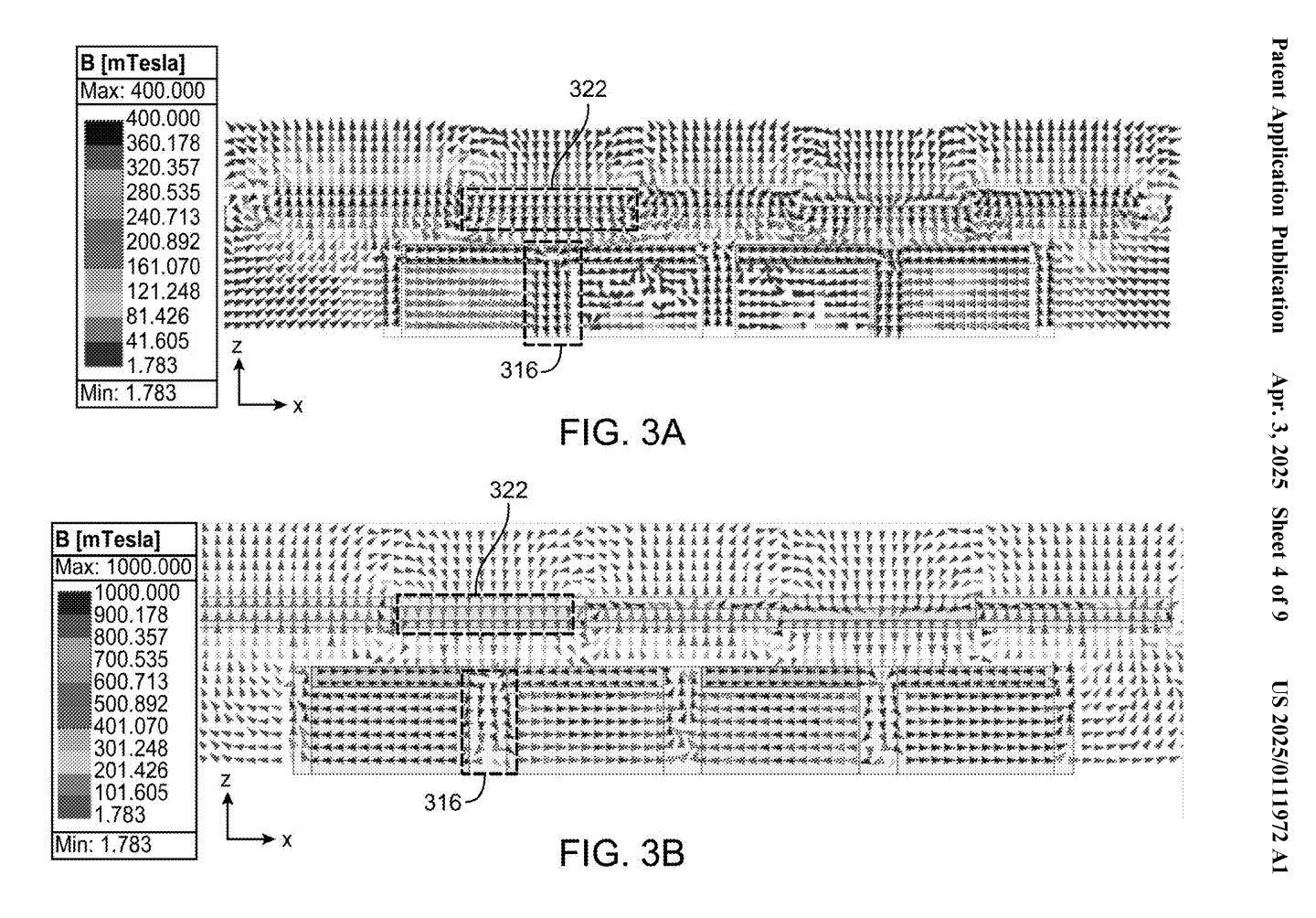

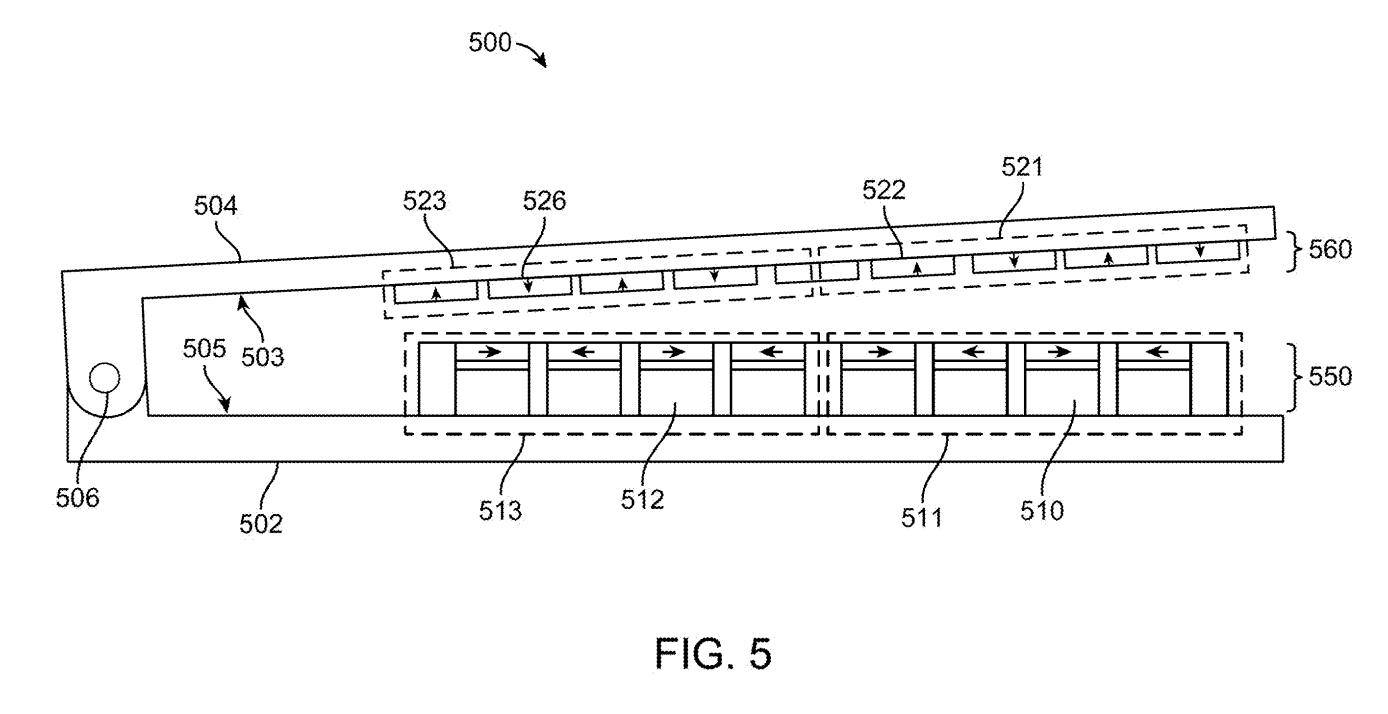

新专利的核心是组合“电永磁体阵列”(EPM array)与固定磁体阵列。EPMs 仅需瞬时电流即可切换磁极方向:单向脉冲激活磁场,反向脉冲则完全关闭,其最大优势在于断电后仍能保持当前磁状态,仅在切换时消耗电能。系统可灵活产生吸力(闭合固定)、斥力(弹开屏幕)或零磁场(使用中防干扰)三种模式。
专利示意图显示,EPM 阵列可内置于笔记本底座,与屏幕盖板中的固定磁体对应。通过分段控制 EPMs,能实现局部精准磁力调节。例如合盖时激活全部 EPMs 产生均匀吸力;开盖时关闭所有磁场;快速启动场景下,亦可利用斥力实现屏幕“一键弹开”。该设计同时解决了结构强度与电磁兼容性问题。
