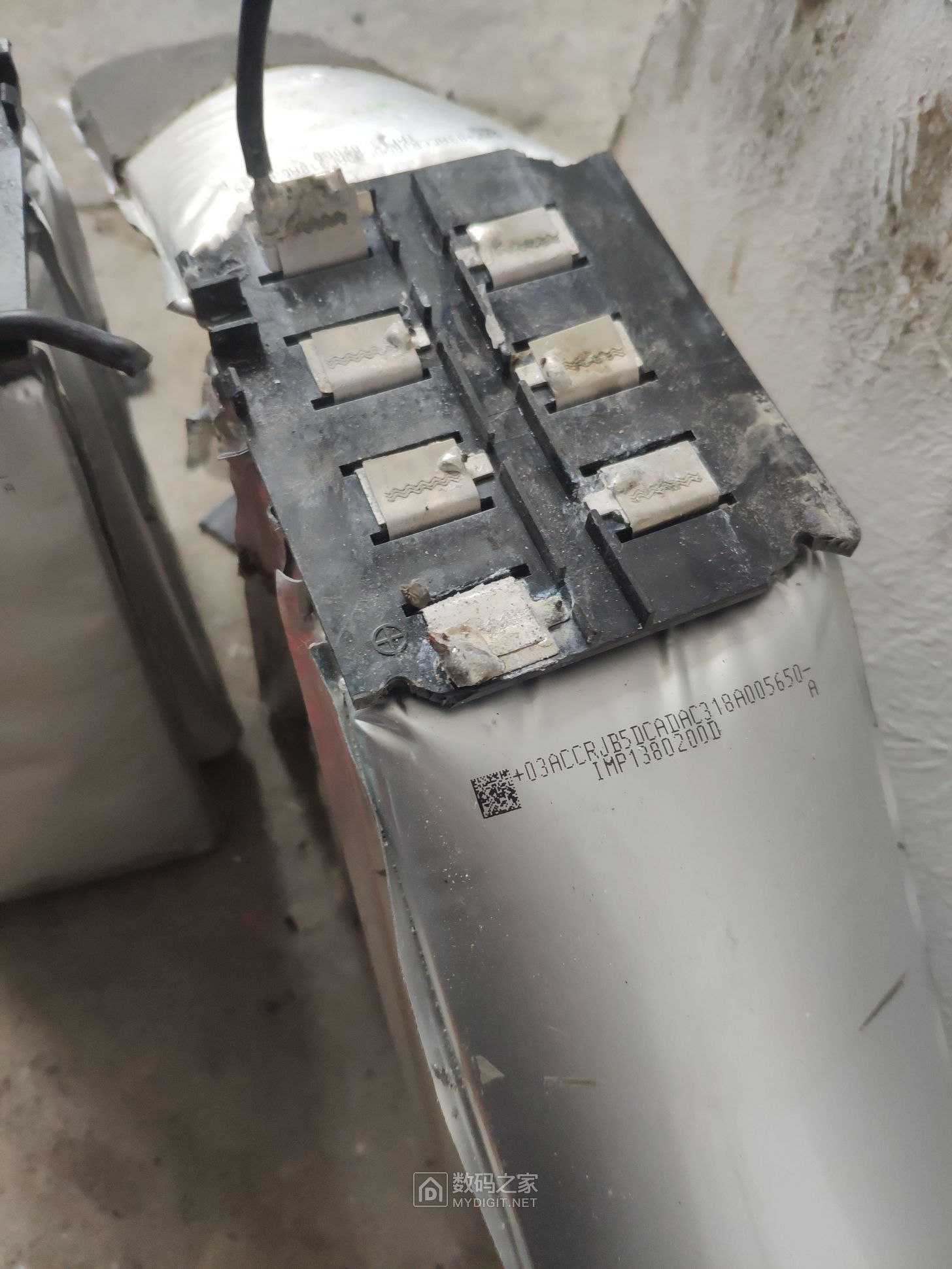

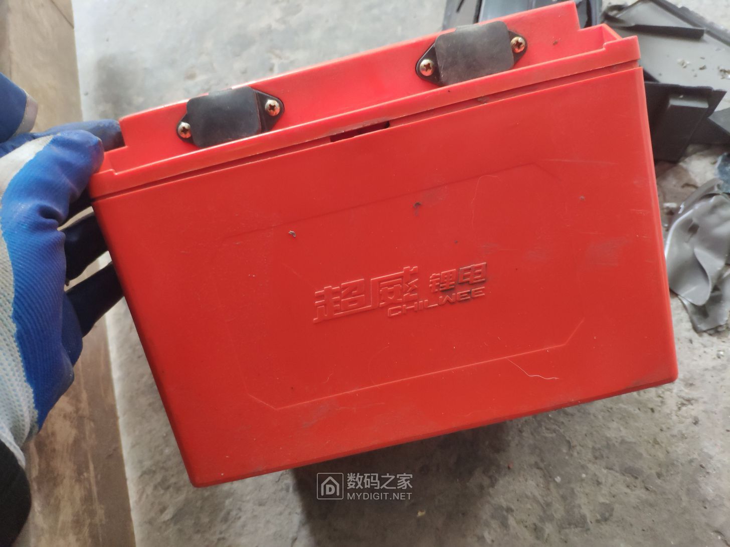

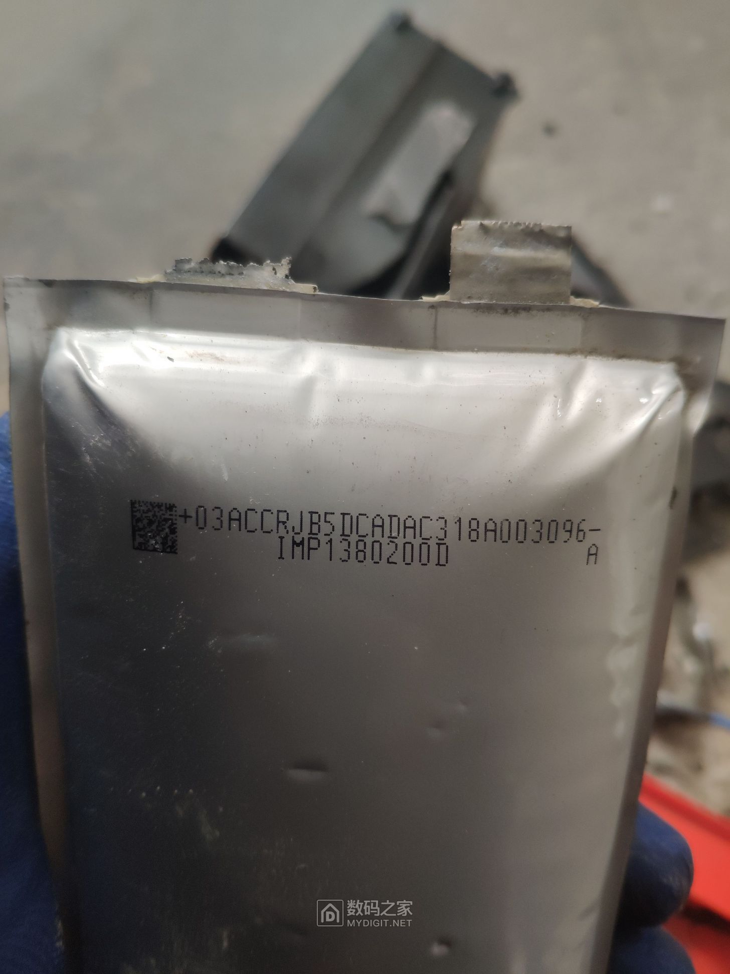

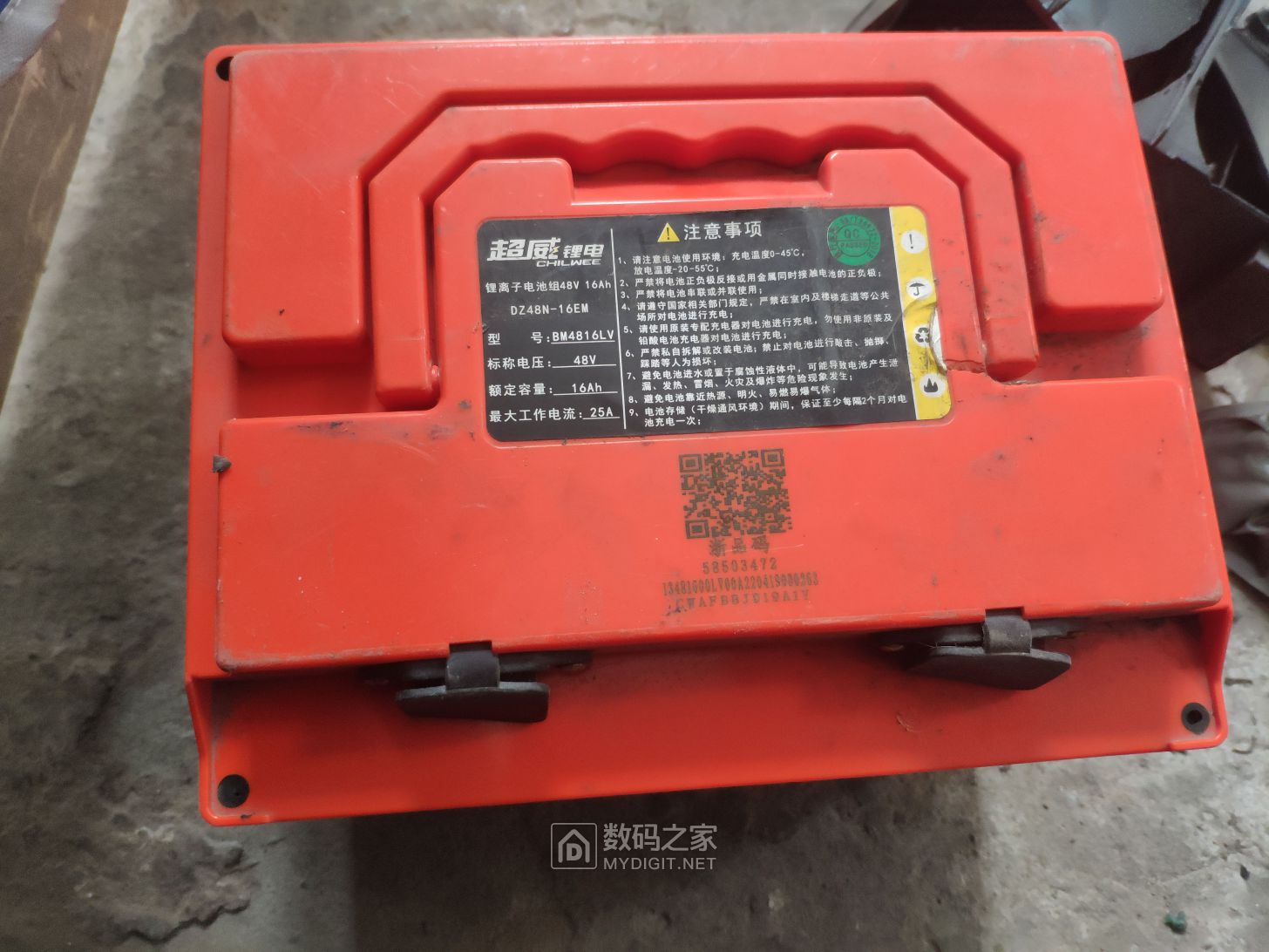

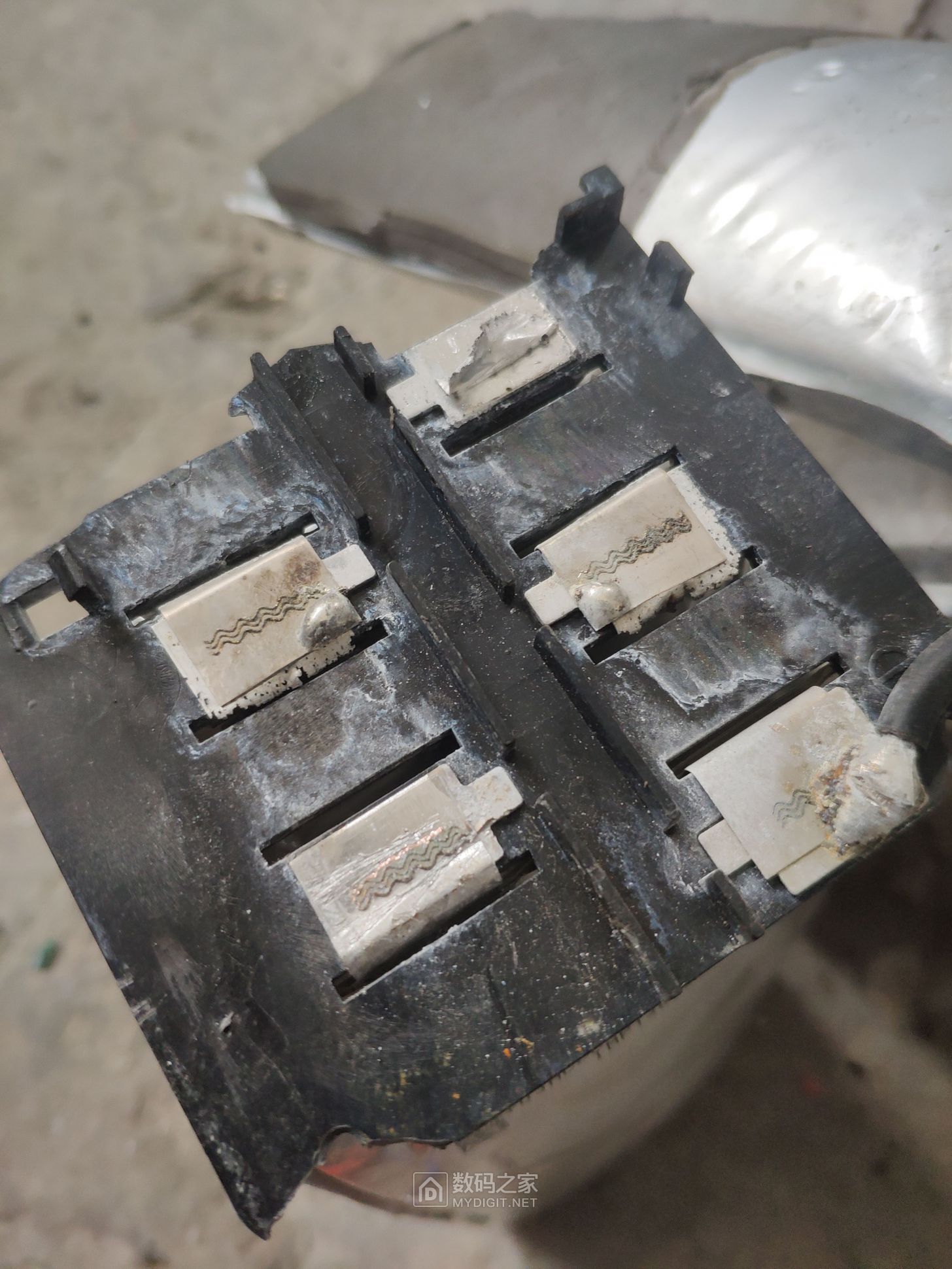

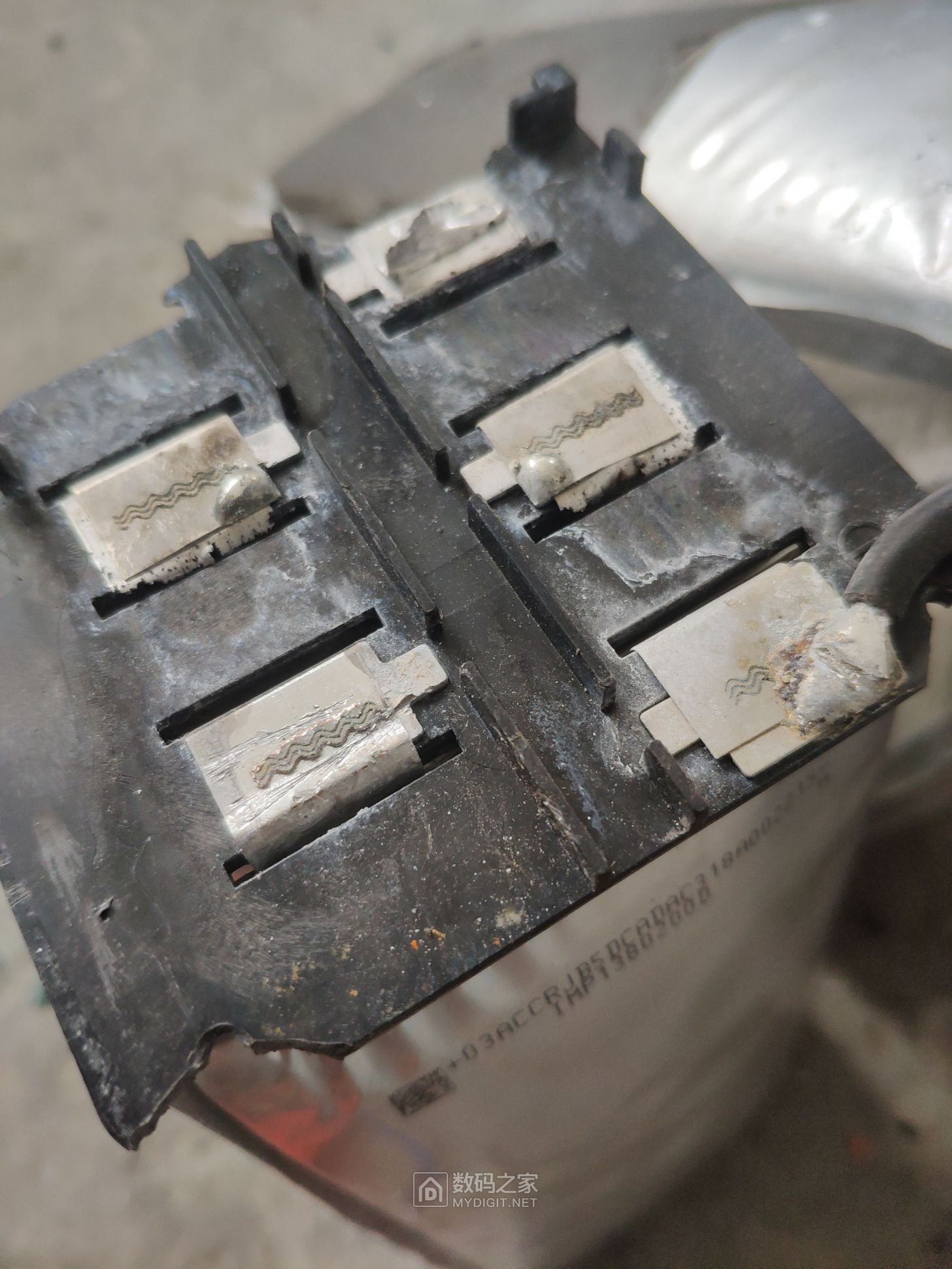

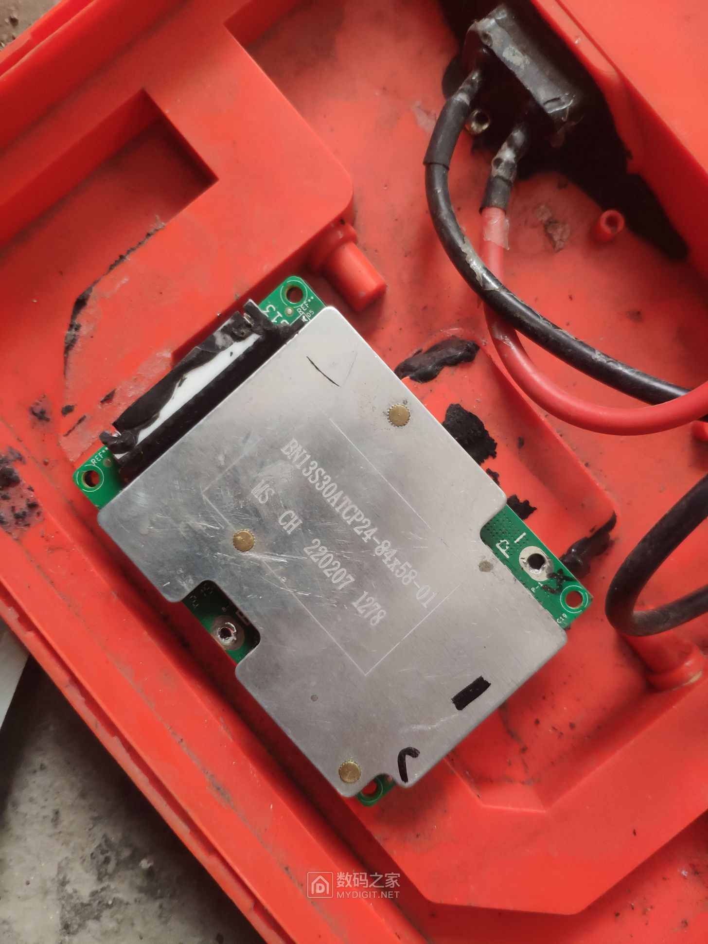

拆解鼓包的 超威48v16a 锂电池 DZ48N-16EM
垃圾堆捡的 ,看商标是21年生产的。看型号M应该代表锰酸锂吧,循环寿命估计只有300多次 堪比铅酸
已经鼓包严重了,加上进水,铝极片腐蚀很厉害了基本都断了。
单片电压还有2.2v左右 这个能放气后继续利用吗?
