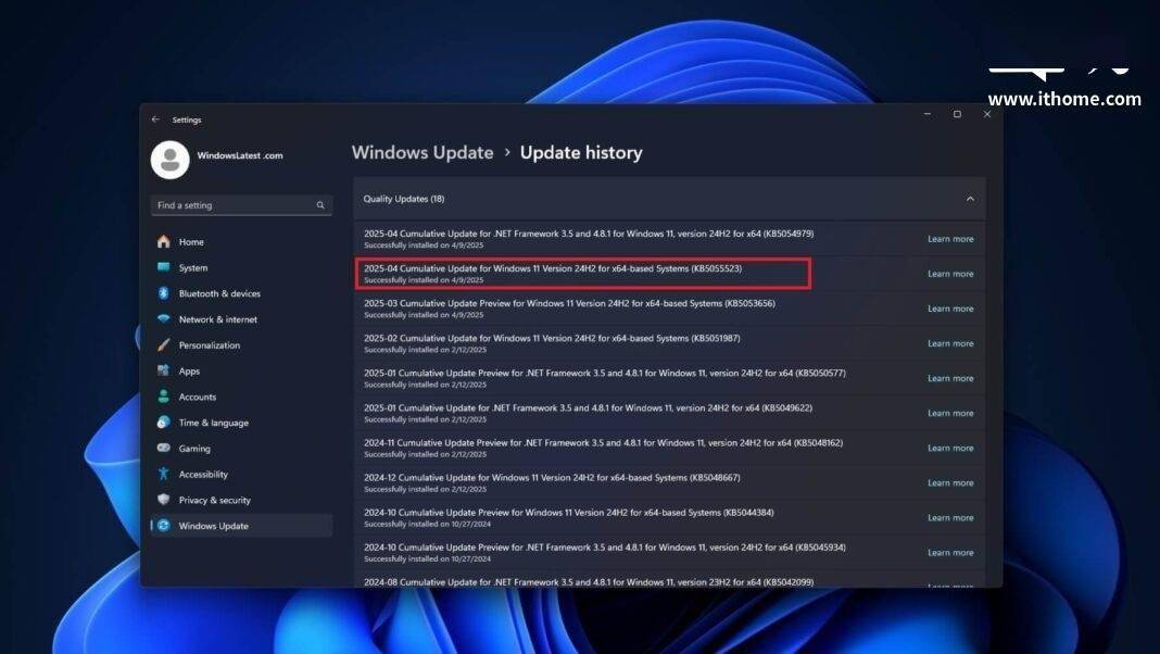

据 Windows Latest 核实的多份报告显示,部分用户在安装 Windows 11 KB5055523 更新时遇到了诸多问题,该更新因 0x80070306、0x800f0905 和 0x800704ec 错误而无法安装。此外,还有用户反馈更新会在 20% 或 70% 的进度处卡住,但更多的问题是更新后 Windows Hello 功能完全没法使用。
据IT之家了解,Windows 11 KB5055523 是一个强制性的安全补丁,会自动下载或安装,用户无法跳过。此次更新还因意外创建了一个名为 inetpub 的文件夹而引发了一些混乱,因为微软忘记在文档中说明这一变化。尽管该文件夹本身并无害,但除此之外,还有其他问题需要关注。
首先,一个大问题是,当用户尝试安装“2025 年 4 月累积更新(KB5055523)”时,更新会因出现错误代码 0x800704ec 而失败。在测试中,一名用户发现 Windows 更新日志指向了一个 .dll 问题,而解决方法是运行 sfc /scannow 命令,该命令确实可以找到并修复操作系统损坏的问题,但更新仍然会失败。在反馈中心的一篇帖子中,一名用户指出 KB5055523 虽然能够下载,但在安装时会在 100% 的进度处报错。微软表示正在调查此问题,这表明至少他们已经知晓了安装失败的情况。
2025 年 4 月更新还可能因出现错误代码 0x80070306 和 0x800f0905 而失败,但目前用户对此无能为力。在使用 Windows 11 并帮助企业管理电脑补丁的过程中,当 Windows 更新毫无明显原因地崩溃时,使用微软更新目录中的 .msu 离线安装程序通常都能奏效。但如果即使使用了微软更新目录,仍然遇到问题,建议使用更新助手工具刷新 Windows 11(这不会删除用户数据)。

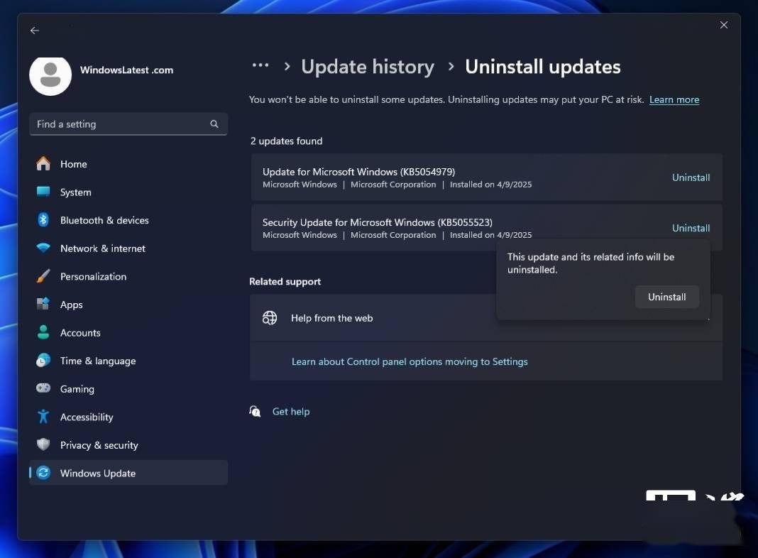

但这些似乎与更新之后用户所看到的问题无关。如果用户遇到上述两个错误,重新配置 Windows Hello 应该可以解决问题。否则,用户必须移除该更新,尽管它包含重要的安全修复。用户可以从设置 > Windows 更新 > 更新历史记录 > 卸载更新中移除该补丁,并暂停更新。
