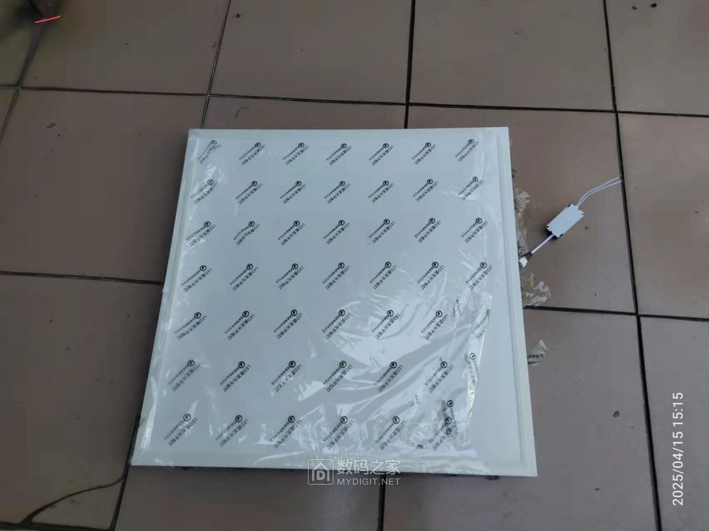

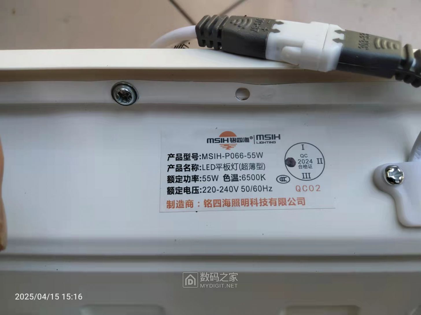

60*60的天花顶灯

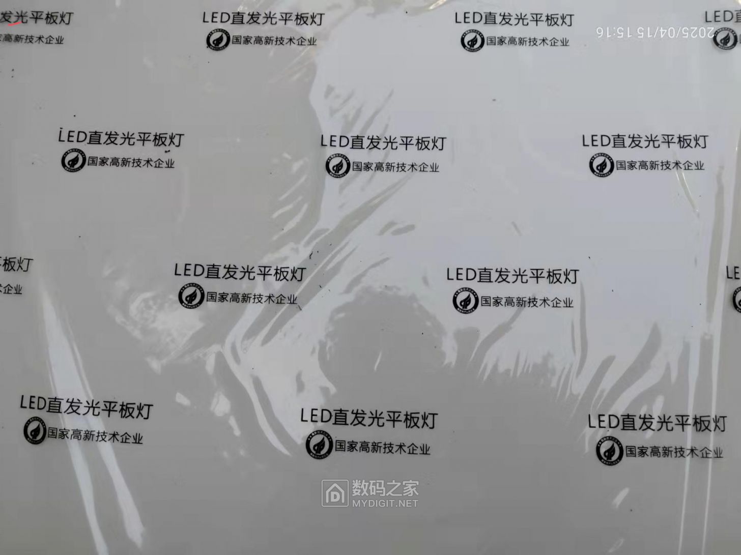

LED直发光平板灯,国家高新技术企业。
制造商,产品型号,等等。

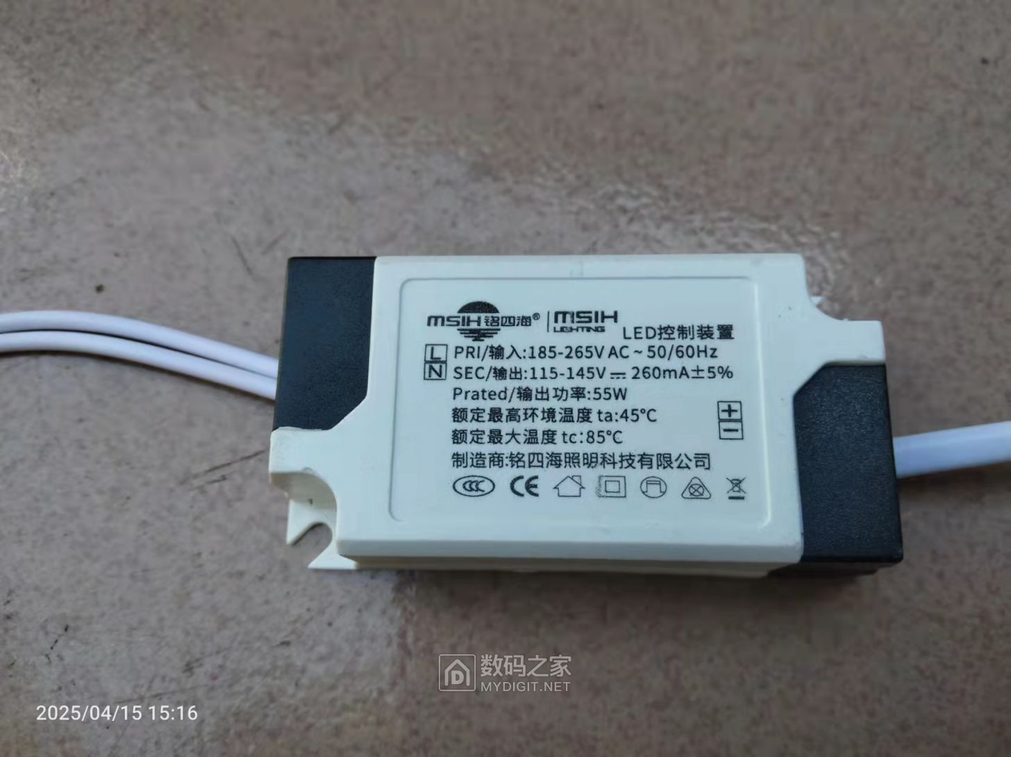

配套的外置电源。

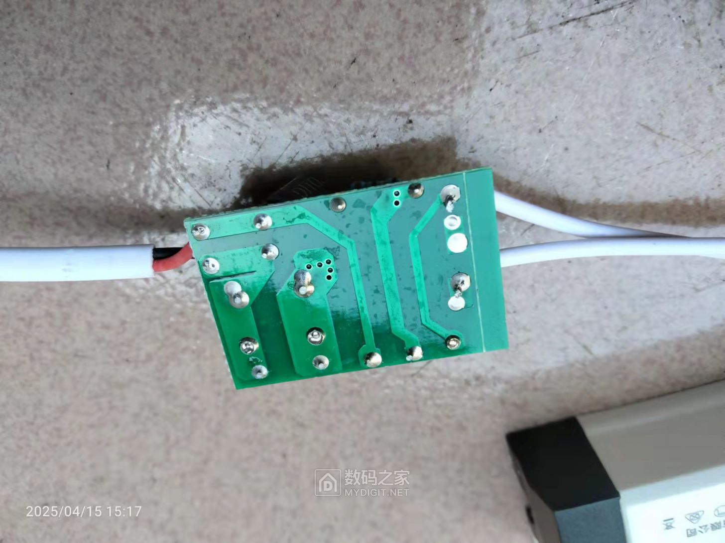

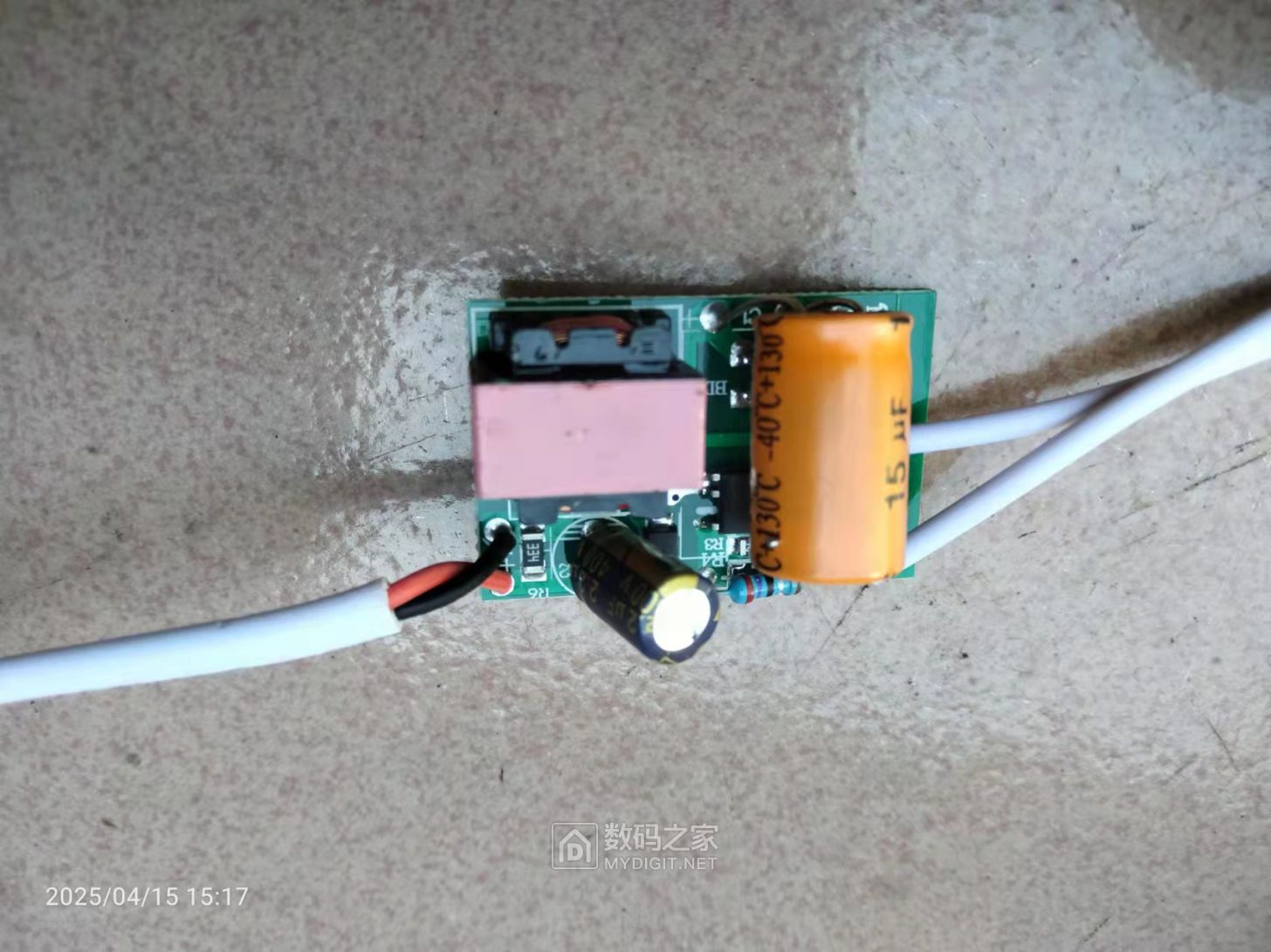

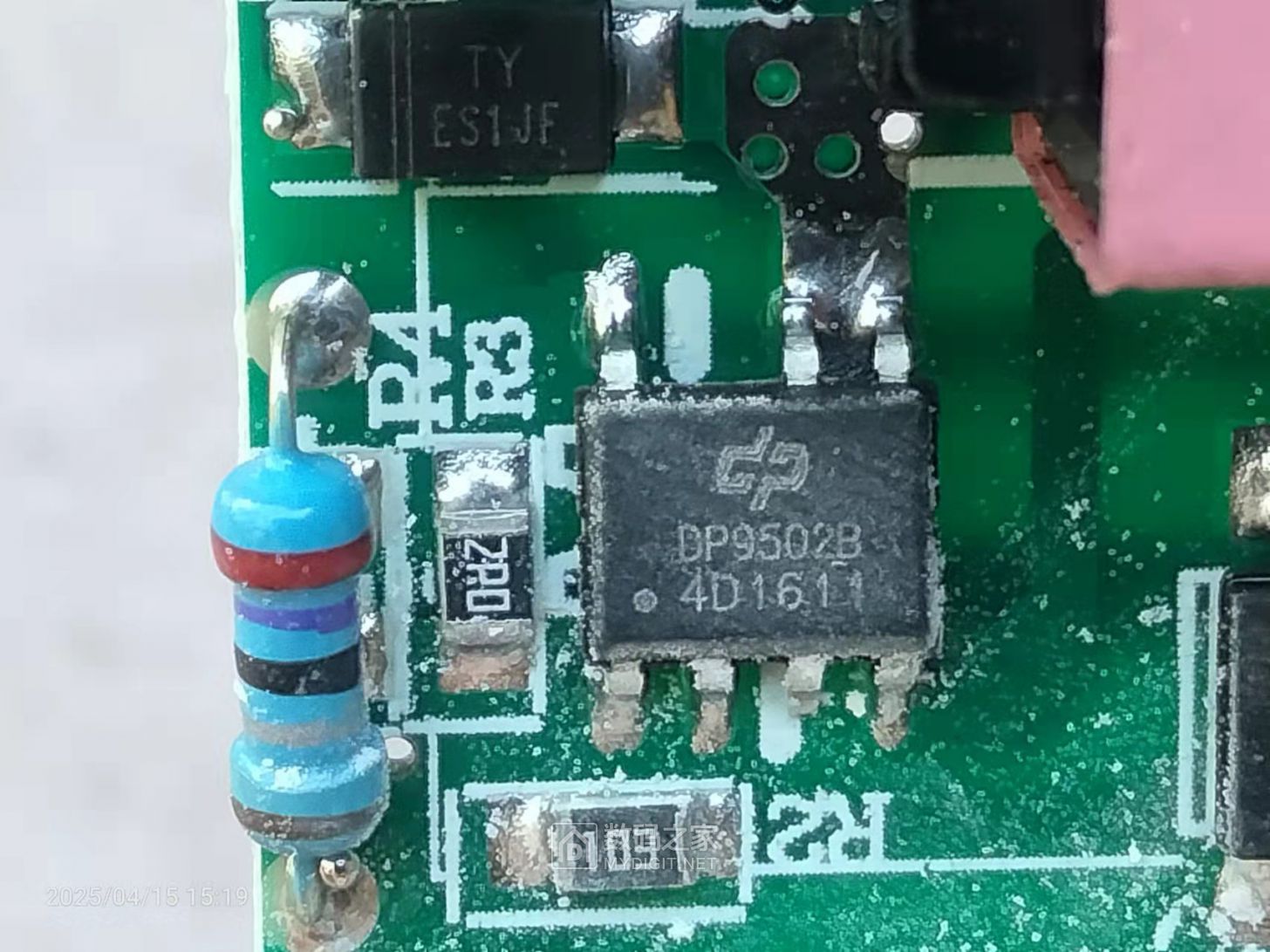

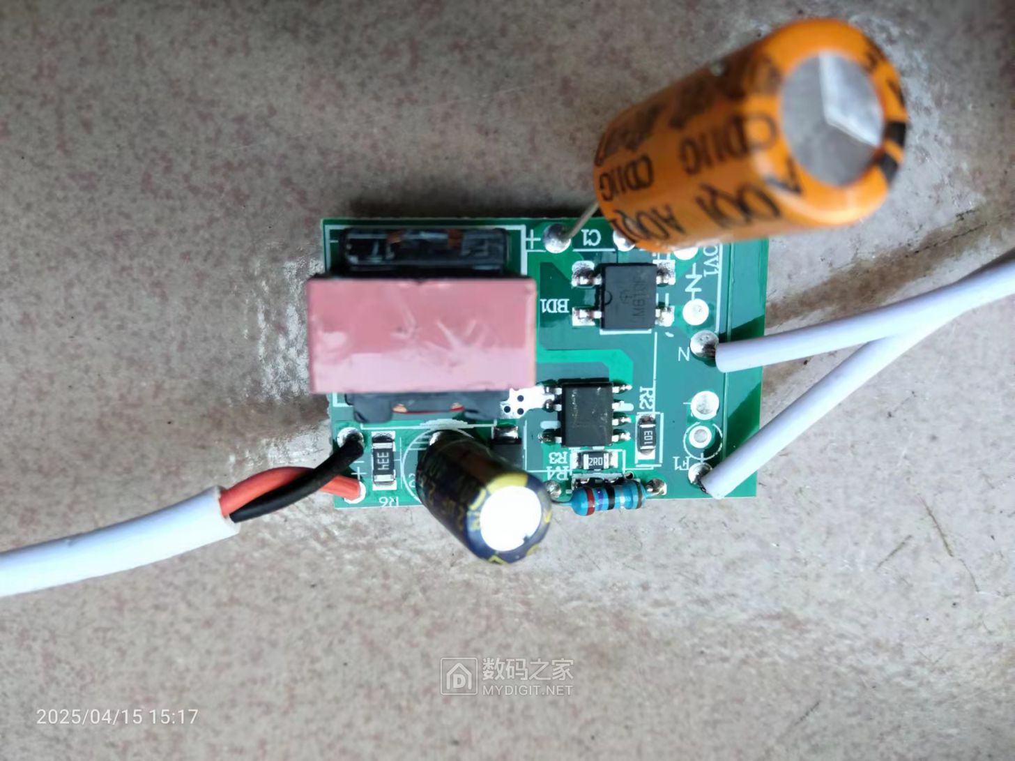

拆开的电源。

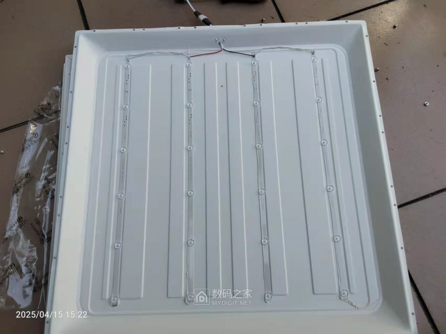

4排*6个灯珠,

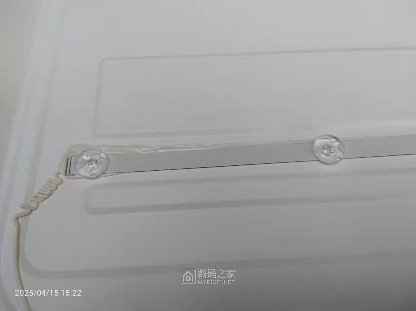

灯珠条用粘胶粘在外壳上的。
