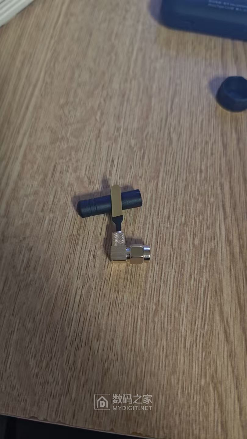

淘宝上买的3db小天线,拆开看了下里面就一个铜片,平时拆开天线不都是扭成各种形状的么。

这个类似于PCB印刷电线吧
发表于 2025-4-17 23:29:27 | 显示全部楼层
真货
你说的那种全向天线不一定是螺纹的,很多现在都是PCB在里面画了个线路就当天线用,其实只要能用问题都不大
发表于 2025-4-17 23:30:42 | 显示全部楼层
不算假,wifi天线本来就不需要很大,尺寸越大越难匹配

天线很简单但学问大

只要是导体都可以当天线用。

这个是5.8G的频率的吗

一些小主机上就是用这种天线。可以用。

AP里面的天线也是个小铁片

印刷天线吗,图上关键细节看不清。
发表于 2025-4-18 10:07:11 | 显示全部楼层
印刷天线吧,您讲的那种弹簧样式的和这种不一样
对于这种高频的天线,设计和生产要求都非常高,尤其这种高频天线,尺寸越大要求精度就越高

爱好折腾 发表于 2025-4-18 07:46
这个是5.8G的频率的吗
2.4G和5.8G双频的天线
 楼主| 发表于 2025-4-18 11:02:57 | 显示全部楼层
yylvls 发表于 2025-4-18 09:22
印刷天线吗,图上关键细节看不清。
不是印刷的,就是一个小铜片,
 楼主| 发表于 2025-4-18 11:04:08 | 显示全部楼层
对于这种高频的天线,设计和生产要求都非常高,尤其这种高 ...
印刷的我就不觉得奇怪了,他就是一个椭圆的铜片
