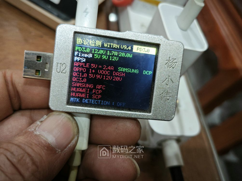

所谓的30W和25W测出来统一一个标准只有PD档的20W,其他什么都没有

发表于 2025-4-20 08:50:01 | 显示全部楼层
探讨一下,U2显示绿色的是支持的意思
我能确认的是支持 PD3.0的,支持的固定输出电压档位为 5V、9V 和 12V
也支持三星和DCP 就是d+ d- 短路那种,照片显示
只代表当前充电撮合采用12v 1.7a ,不代表这充电头只有12v一种输出
PD3.0(USB Power Delivery 3.0)协议具有动态电压调整功能,会让手机在充电的不同阶段采用不同的电压
既然抖音充电头具备pd3.0芯片,不会特意出品一种只有12伏协议的芯片,那只会售价更贵
电子产品只有大宗才会便宜,不是卖烧鸡,偷着剁下一个鸡翅,多赚点

探讨一下,U2显示绿色的是支持的意思
我能确认的是支持 PD3.0的,支持的固定输出电压档位为 5V、9V 和  ...
绿色是支持的协议,握手的时候大部分根据电量多少自动匹配的吧,苹果13充电充电功率不大,一般9v3A档居多吧,电量多的时候5V档
