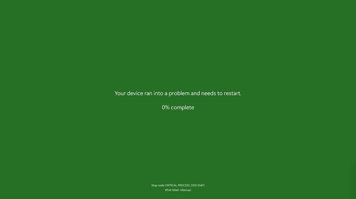

  • 微软正在预览一个更简洁的意外重启用户界面,它更好地符合 Windows 11 的设计原则。该界面简化了用户体验,同时保留了屏幕上的技术信息,显示为“绿屏”。目前,此功能正在 Beta、Dev 和 Canary 通道的 Windows 11 版本 24H2 及更高版本的用户中推出。
