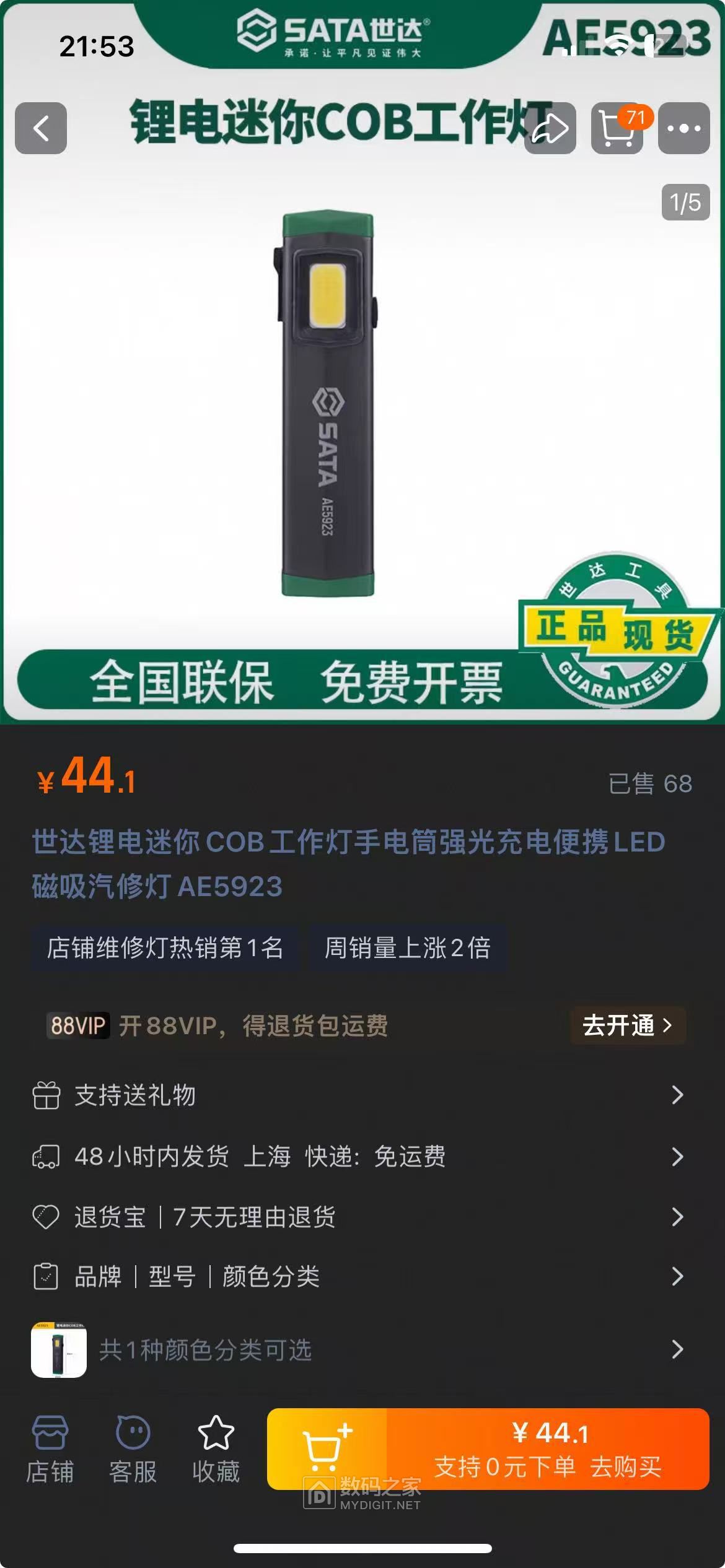

前几天晚上开车,突然发现车子的近光灯一边不亮了,下车查看是灯泡烧掉了,于是去天猫养车那里下单了一个近光灯泡准备更换,订单里还送了一个小手电,当时以为可能就是个很便宜的赠品没在意,等到收到发现是世达的,网上一查,这货居然要卖四十块,我买的灯泡才10块钱,不知道商家是怎么想的

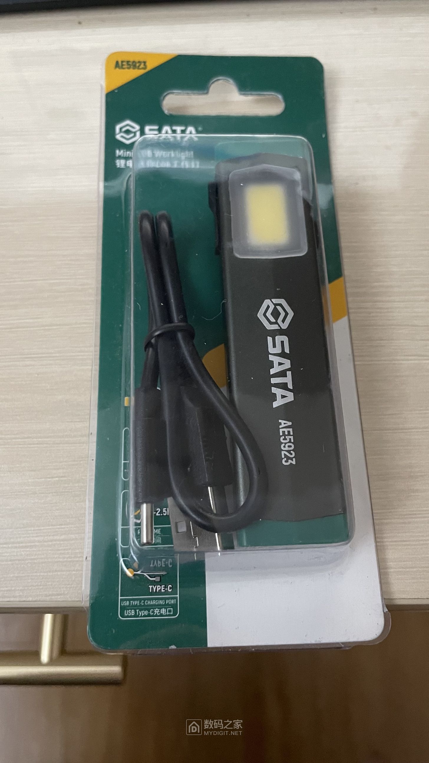

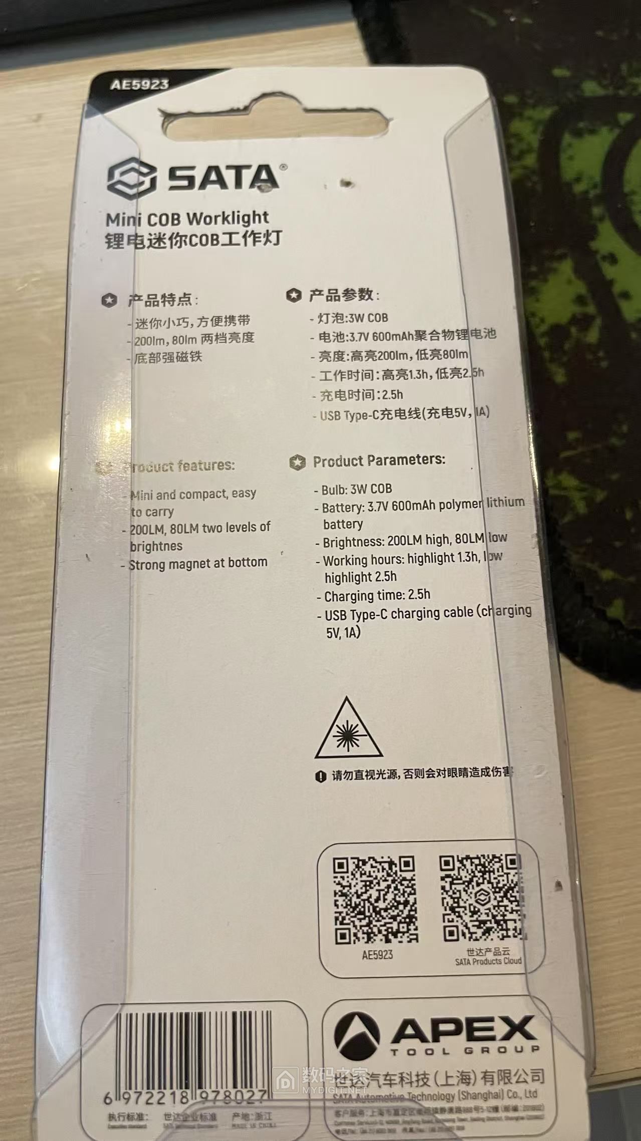

简单的纸卡包装,里边是TYPE-C充电线和本体,电商售价在四十多块左右

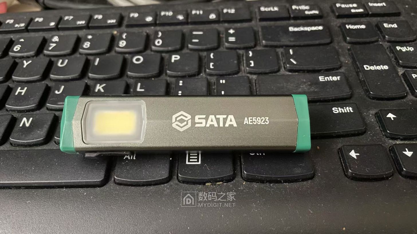

外形非常小巧,大约和打火机差不多大,铝合金外壳,很轻

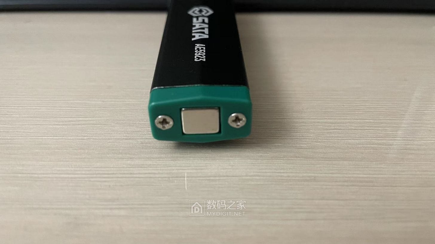

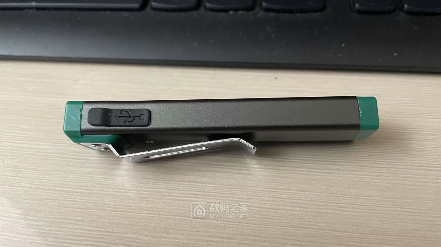

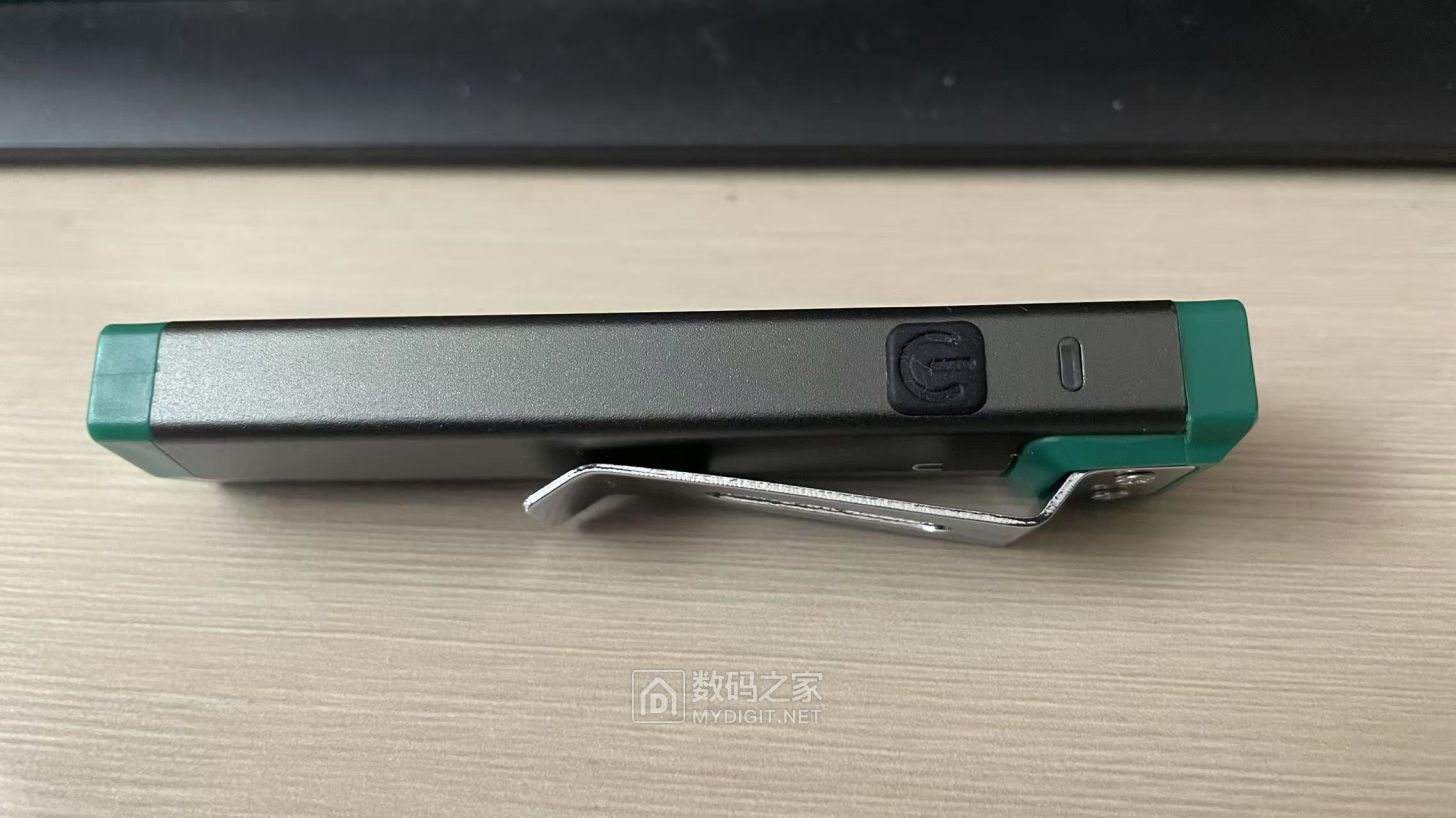

尾部是一块强磁铁,可以吸附在铁件上,背后还有一背夹,可以扣在衣服上,侧面一边是开关键和充电/工作指示灯窗口,另一面是包裹在橡胶盖子里的TYPE-C充电口

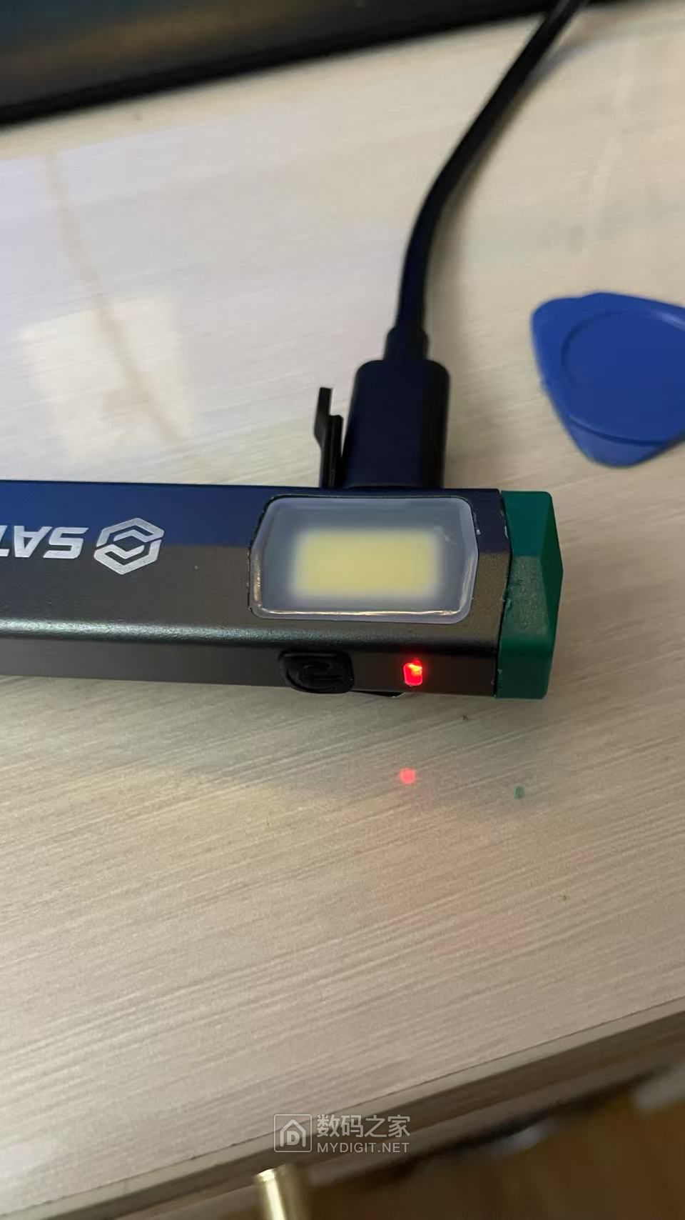

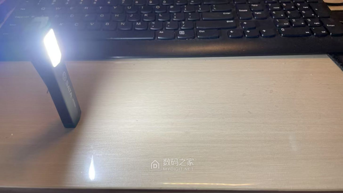

该手电只有两档,初试挡位为低亮80lm,再按一下是高亮200lm,按第三下关闭,以此循环,一默认档位启动后间隔一段时间不再按开关的话,再按开关,手电会直接关闭。侧面指示灯在充电时亮红灯,工作时候亮绿灯,电池是容量为600毫安的锂聚合物电池,厂家标称充电时间2.5h,低亮工作时间2.5h,高亮1.5h,其亮度随着工作时间的延长呈线性衰减。

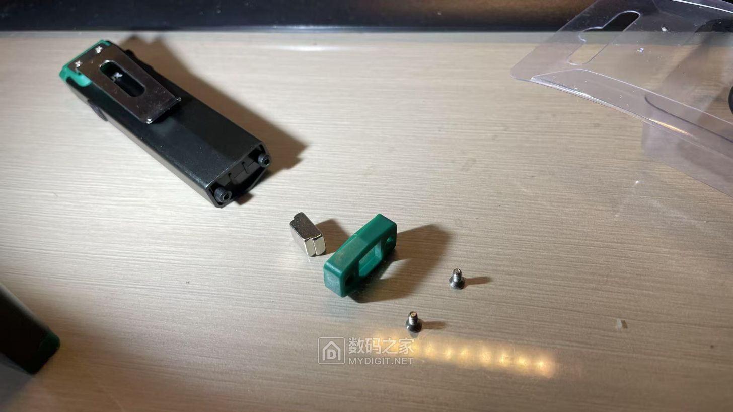

拧下尾部两个螺丝可以把磁铁卸下来,里边是个塑料壳,电池估计包在里边

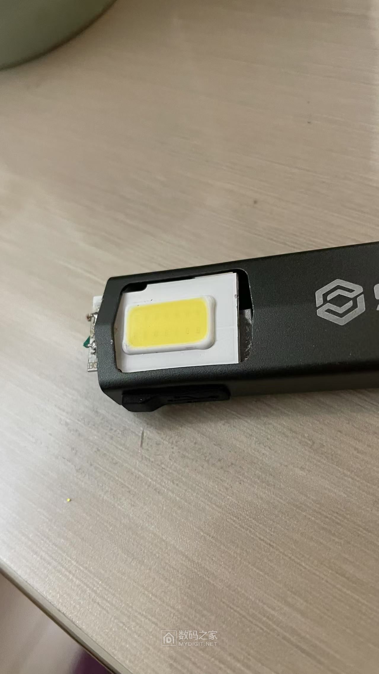

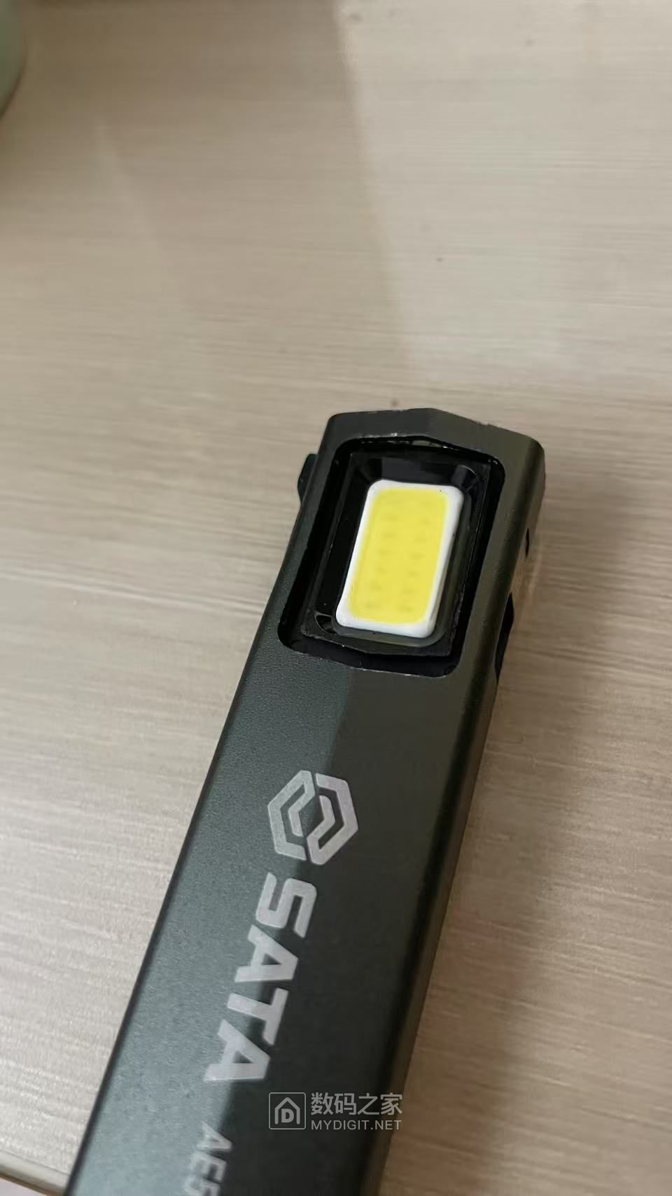

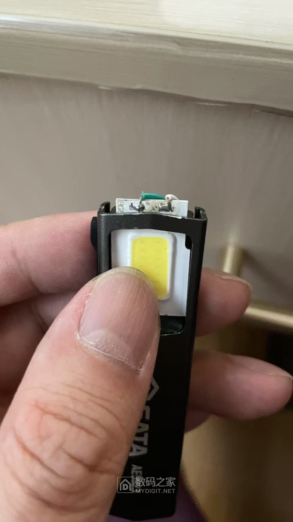

拧下背夹螺丝后可以取下背夹,接着撬下顶盖和灯罩就露出了COB灯珠本体,一个3W的COB灯珠,灯板下方是一块单独的小铝板做散热用,再下边一层绝缘纸垫着下边就是电路板了,感觉应该是可以从上边抽出来的,但是里边卡的死死的,撬顶盖时,已经把盖子撬变形了,不想把东西撬坏故作罢。
