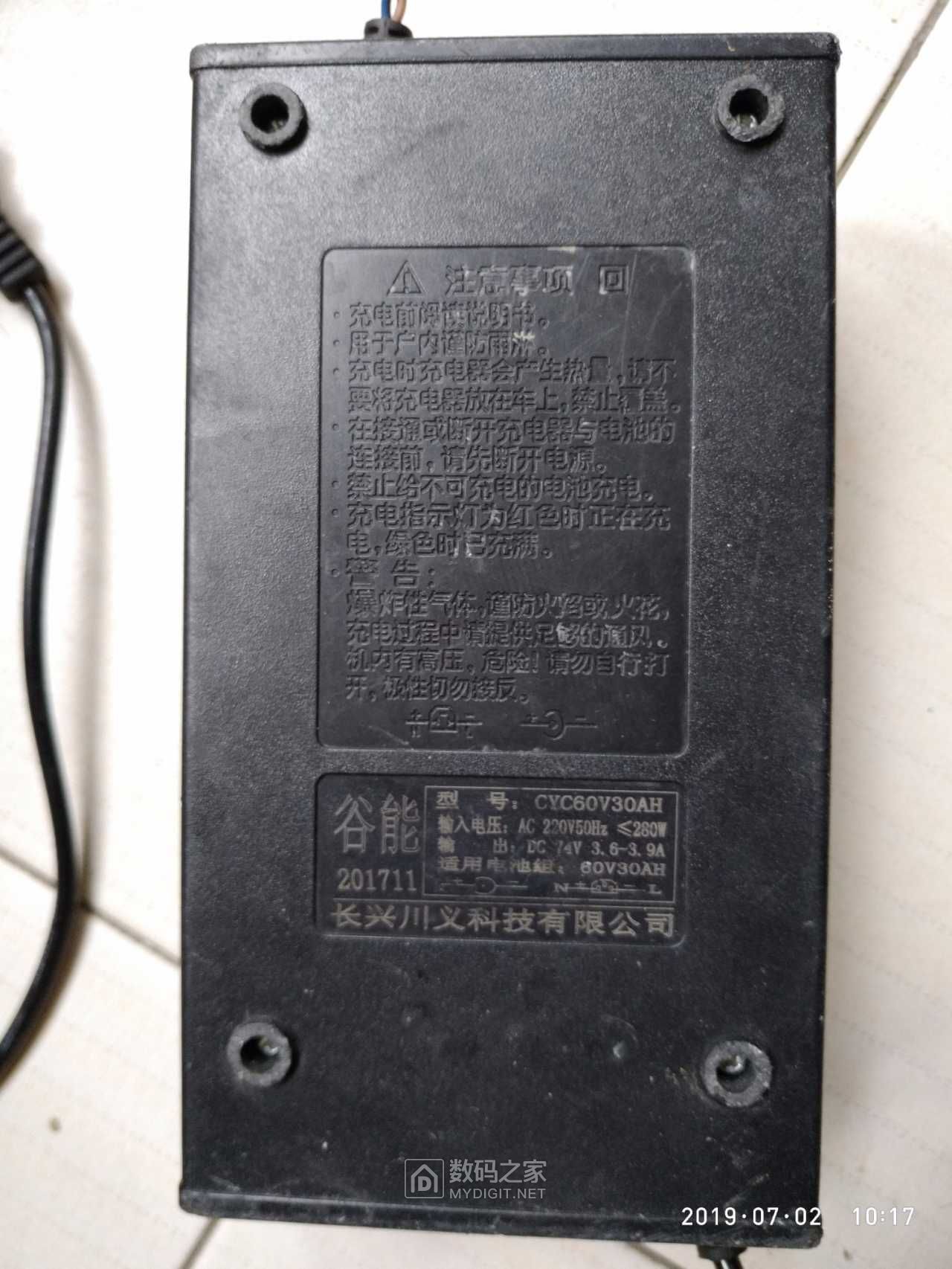

前几天看见人扔了捡回来的,今天有空拆开看看

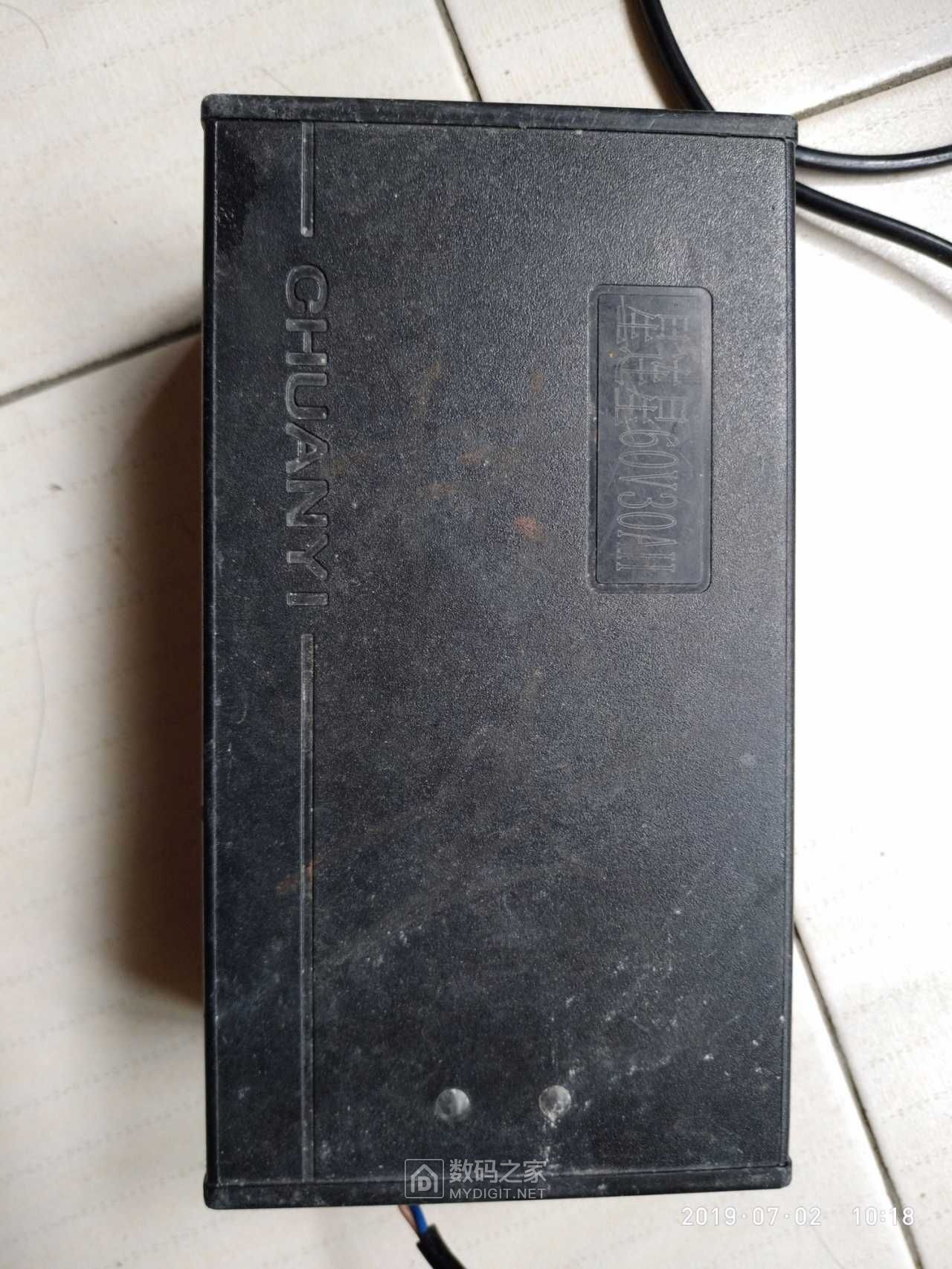

正面,有60V30AH标示,另一侧是两个指示灯

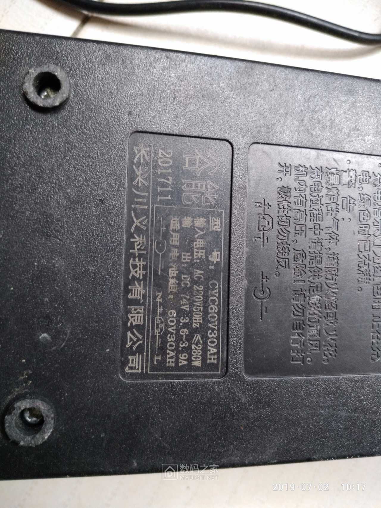

背面,4个螺丝孔和标签
标签特写
侧面贴纸

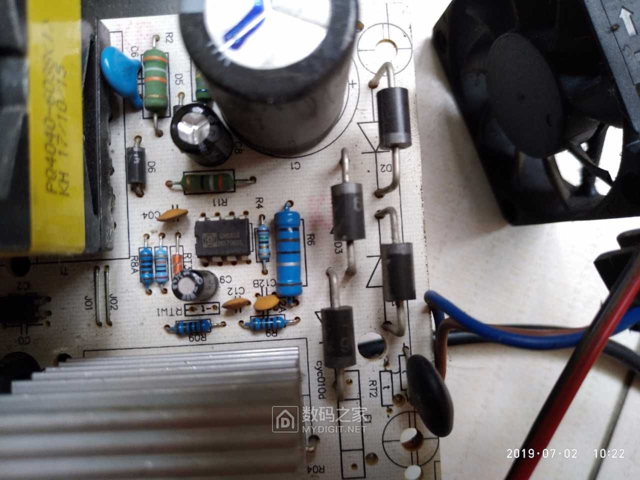

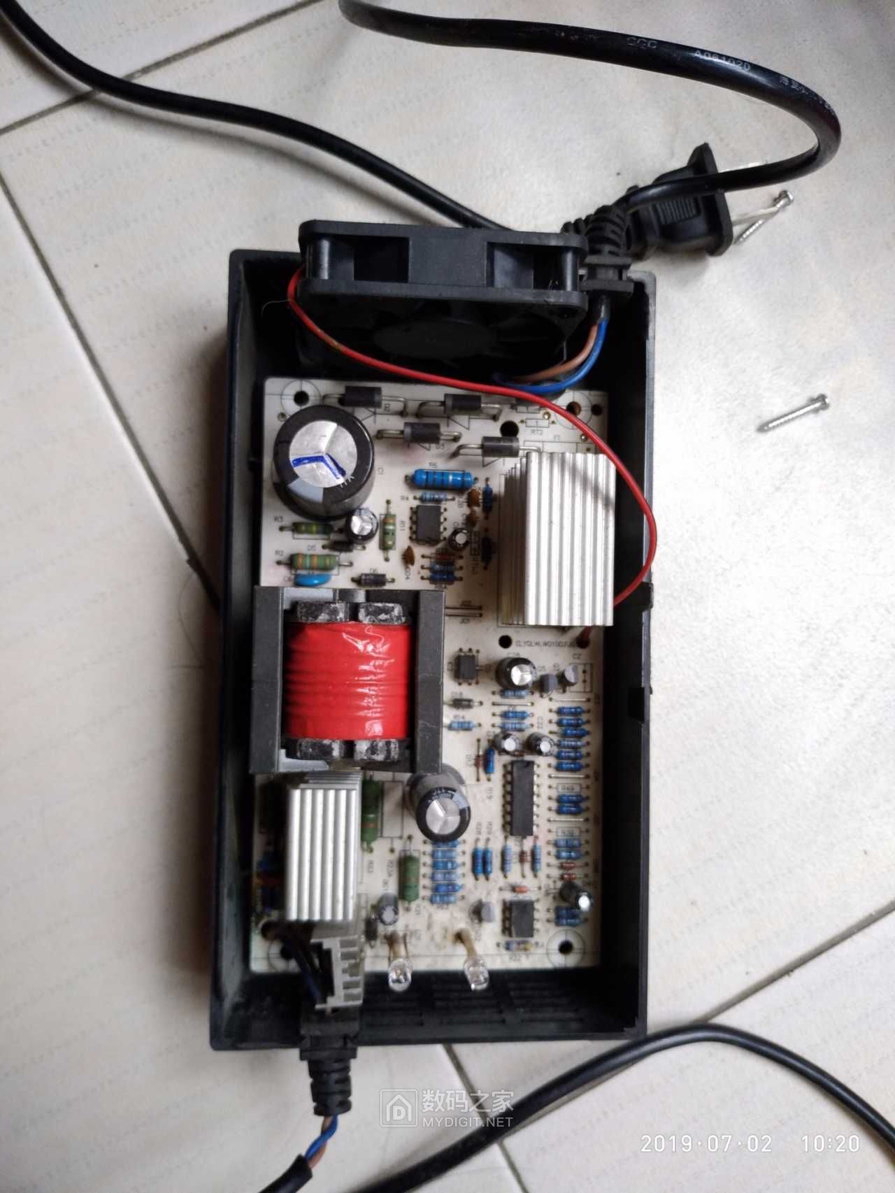

内部正面全景,很有肉
输入侧4个健状的整流二极管,排列很整齐。边上黑色的是NTC。保险管被省掉了,打算下次焊一个2A的上去

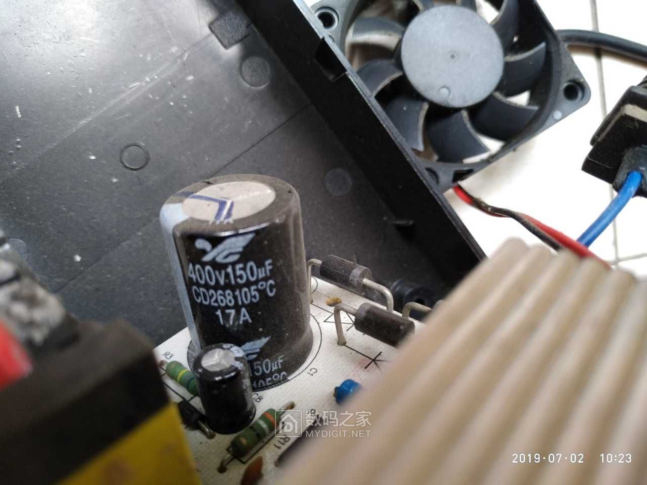

输入侧主滤波电容,400V150uf,貌似电动车充电器的主电容都不会太大

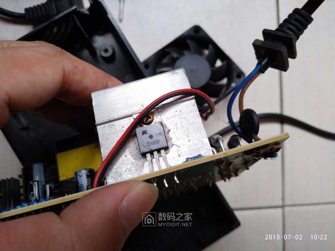

mos管,不知什么牌子的12N60P
