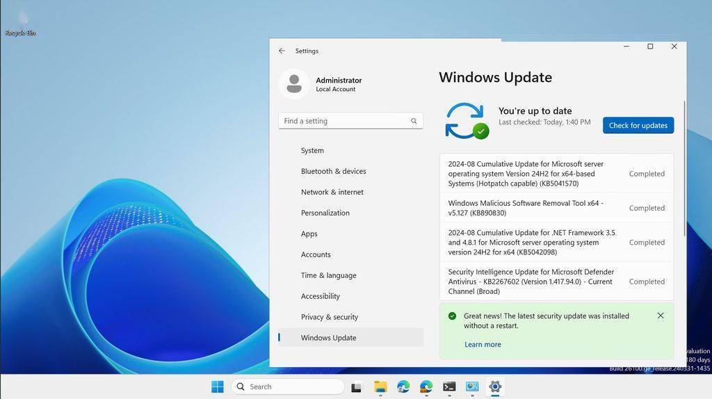

IT之家注:微软为 Windows Server 2025 引入了热补丁(Hotpatching)技术,旨在解决传统安全更新需重启服务器的痛点,这一技术通过直接修补运行进程的内存代码,确保系统在安装安全更新后无需重启即可生效。
微软支持文档显示,热补丁适用于 Windows Server Datacenter: Azure Edition 的虚拟机(VMs),并已扩展至 Windows 11 24H2 和 Windows Server 2025。

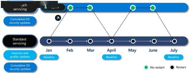

每年 1 月、4 月、7 月和 10 月为基准月,设备需安装完整安全更新并重启;其余两个月仅推送无需重启的热补丁更新,理论上,全年重启次数从 12 次锐减至 4 次。
微软公司于 2024 年 9 月为 Windows Server 2025 启动热补丁预览,并于 2024 年 11 月 1 日上线,官方宣布免费试用至 2025 年 6 月 30 日。

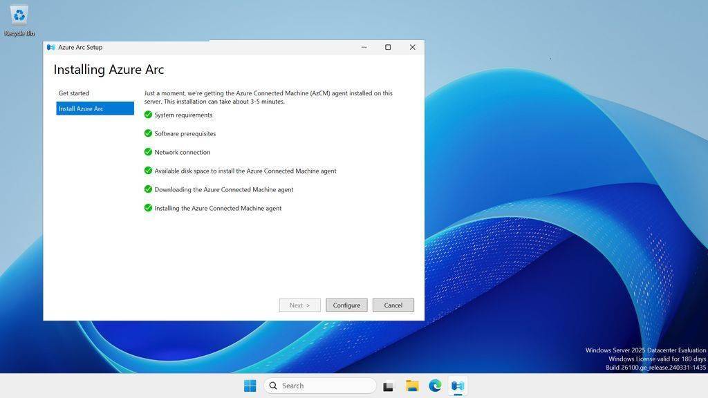

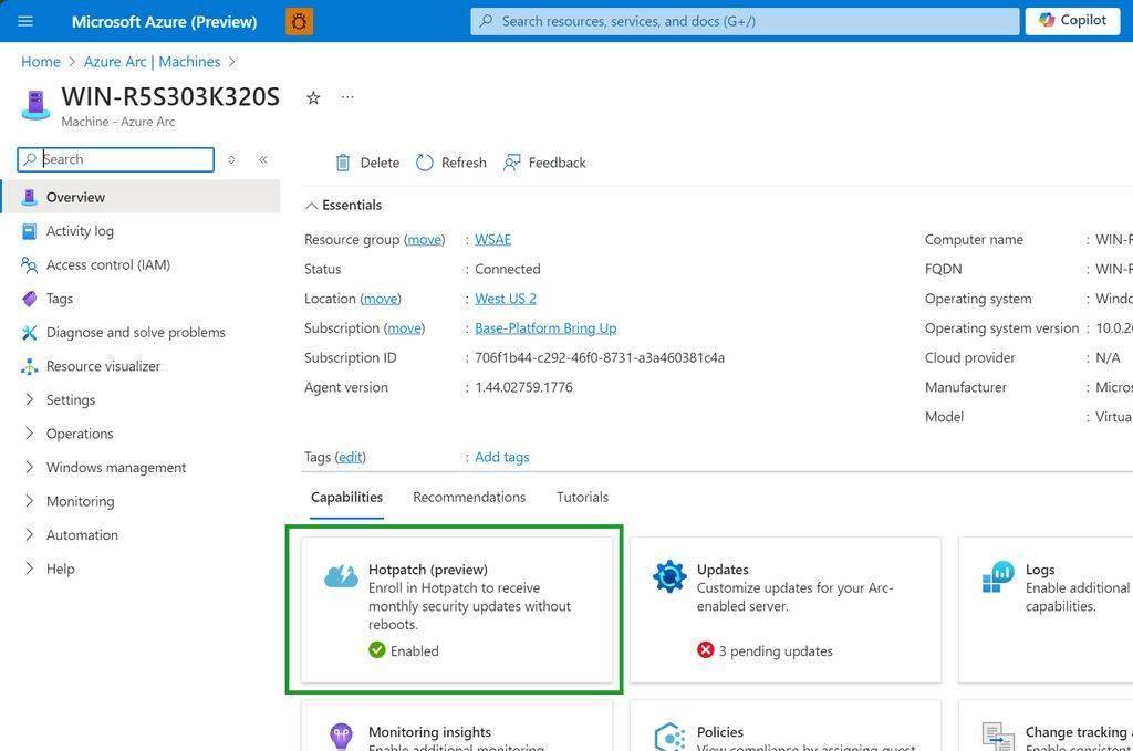

微软明确,从 2025 年 7 月 1 日起,Windows Server 2025 的热补丁服务将转为付费订阅,费用为每 CPU 核心每月 1.50 美元,使用此功能需将服务器连接至 Azure Arc,并通过 Azure Arc 门户订阅服务。若管理员不希望付费,需在预览期结束前取消订阅,否则将自动转为付费模式。
