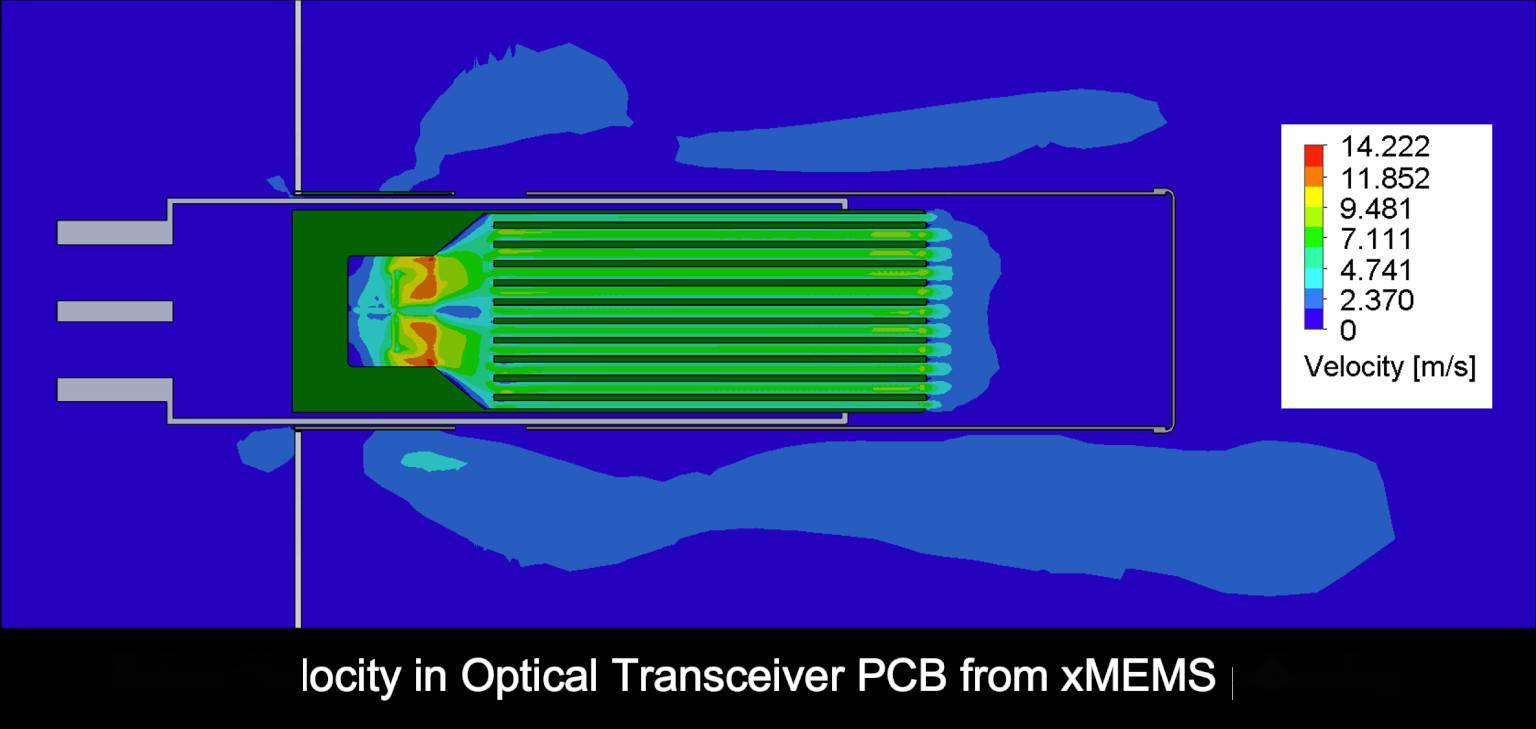

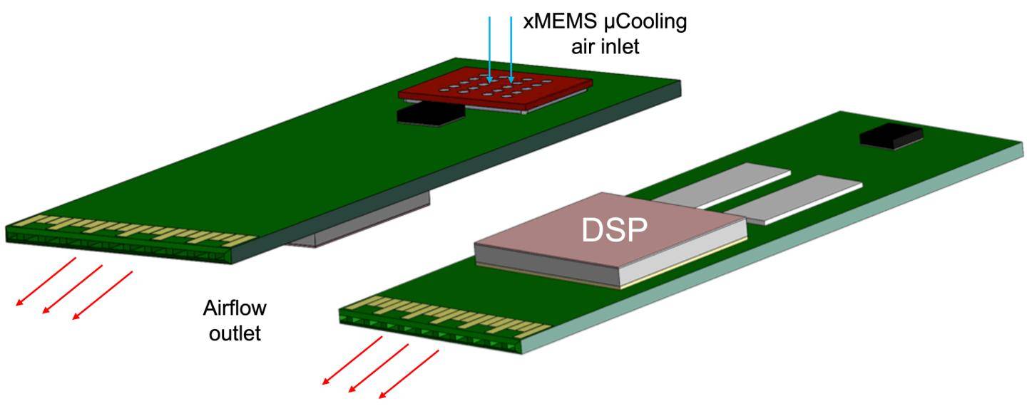

IT之家注意到,在 xMEMS 的概念设计中,µCooling 芯片风扇位于 DSP 所在 PCB 的背部,气流通道与核心光子电路分离,防止对硅光系统带来干扰,但仍能保持良好的散热作用。
根据热模拟,µCooling 风扇可实现最高 5W 的解热能力,将 DSP 的工作温度降低 15% 以上,这有利于更高的持续吞吐量,更优秀的信号完整性和更长的光模块寿命。
