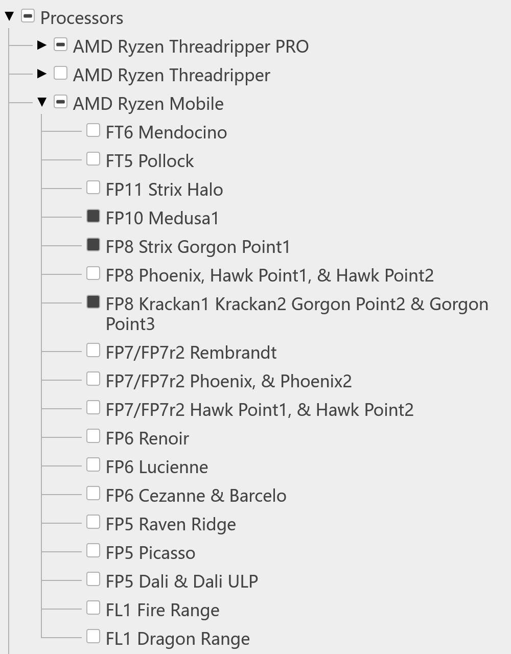

客户端移动处理器
在客户端移动处理器部分,网站明确记述了采用新 FP10 封装的 "Medusa1" 处理器,这一代号预计对应 "Zen 6" 微架构的芯片。
而在离我们更近的 "Zen 5" 微架构移动处理器方面,AMD 的文档确认了此前曝光的 "Gorgon Point" 代号,这一代号有着 1、2、3 共三个分支变体。
"Gorgon Point1" 和 "Strix (Point)" 位于同一行,预计 "Gorgon Point1" 即 "Strix Point" 在 2026 年前后的 Refresh 刷新版本。对于 "Gorgon Point2" 和 "Gorgon Point3",这两个代号与 "Krackan (Point) 1" "Krackan (Point) 2" 分在一起。
此前曾有爆料指出,目前已上市的 "Krackan Point" 实际上是两款姊妹产品中规格较高的一种,还存在一个更低阶的 "KRK2"(即 "Krackan Point2")。
目前看来 "Krackan Point2" 或其属于 "Gorgon Point" 家族的 Refresh 刷新版本将用于明年的锐龙 AI 5 低阶和锐龙 AI 3 处理器,相关芯片的具体设计应是最大 6 核心 CPU + 4CU 核显。

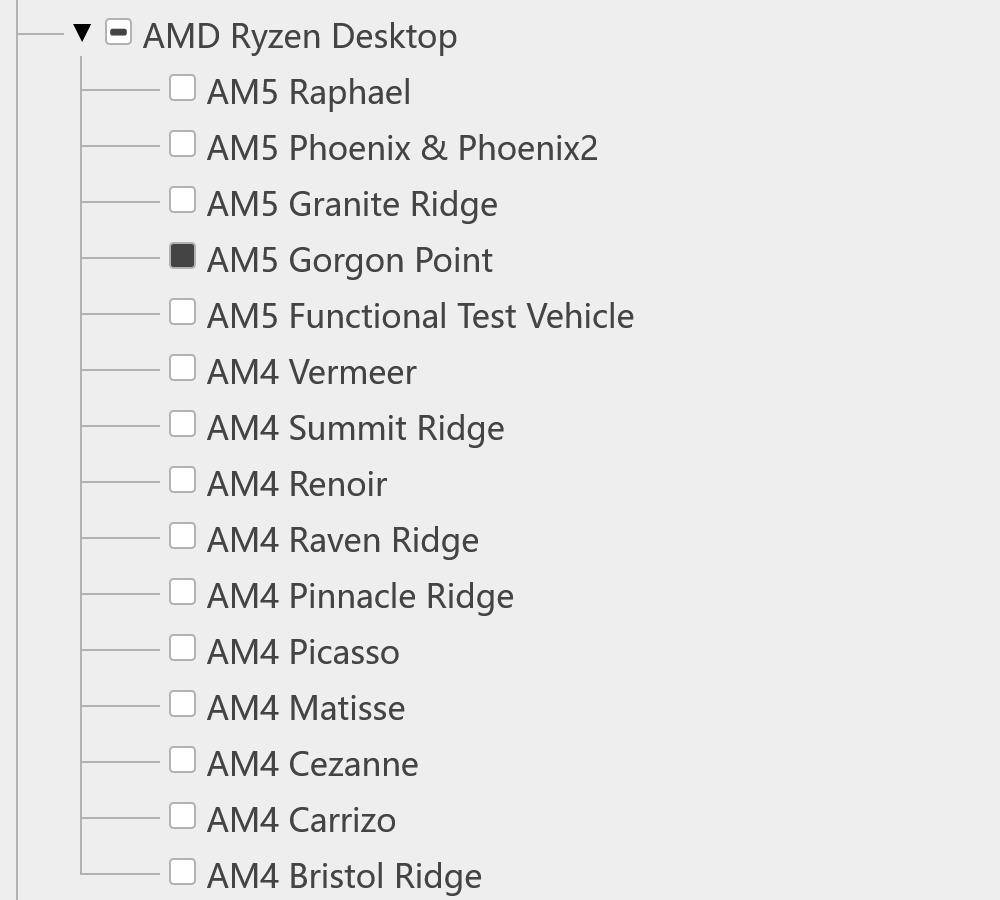

客户端桌面处理器
"Gorgon Point" 不仅将出现在客户端移动处理器中,也将来到 AM5 桌面平台,可能在今年四季度推出。

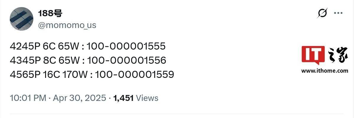

在霄龙处理器方面,将会出现两款从消费级平台“移植”的产品,其中嵌入式领域将迎来锐龙 9000HX "Fire Range" 的服务器版本;MSDT 级服务器处理器产品线 EPYC 400X 也将有 "Zen 5" 微架构的 "Grado" 系列推出。
X 平台消息人士 188 号 (@momomo_us) 注意到,服务器厂商神雲科技早在 2024 年 11 月就已向其基于 B650 芯片组的 S8016AGM2NR 主板推送了支持 EPYC 4005 和锐龙 9000 处理器的 BIOS,进一步说明了 "Grado" 和 "Granite Ridge" 的亲缘关系。
188 号 (@momomo_us) 还分享了三款 EPYC 4005 处理器的具体名称和产品 ID,即 6 核心 45W 的的 EPYC 4245P、8 核心 65W 的 EPYC 4345P、16 核心 170W 的 EPYC 4565P,规格大致对应消费级的锐龙 5 9600X、锐龙 7 9700X、锐龙 9 9950X。
