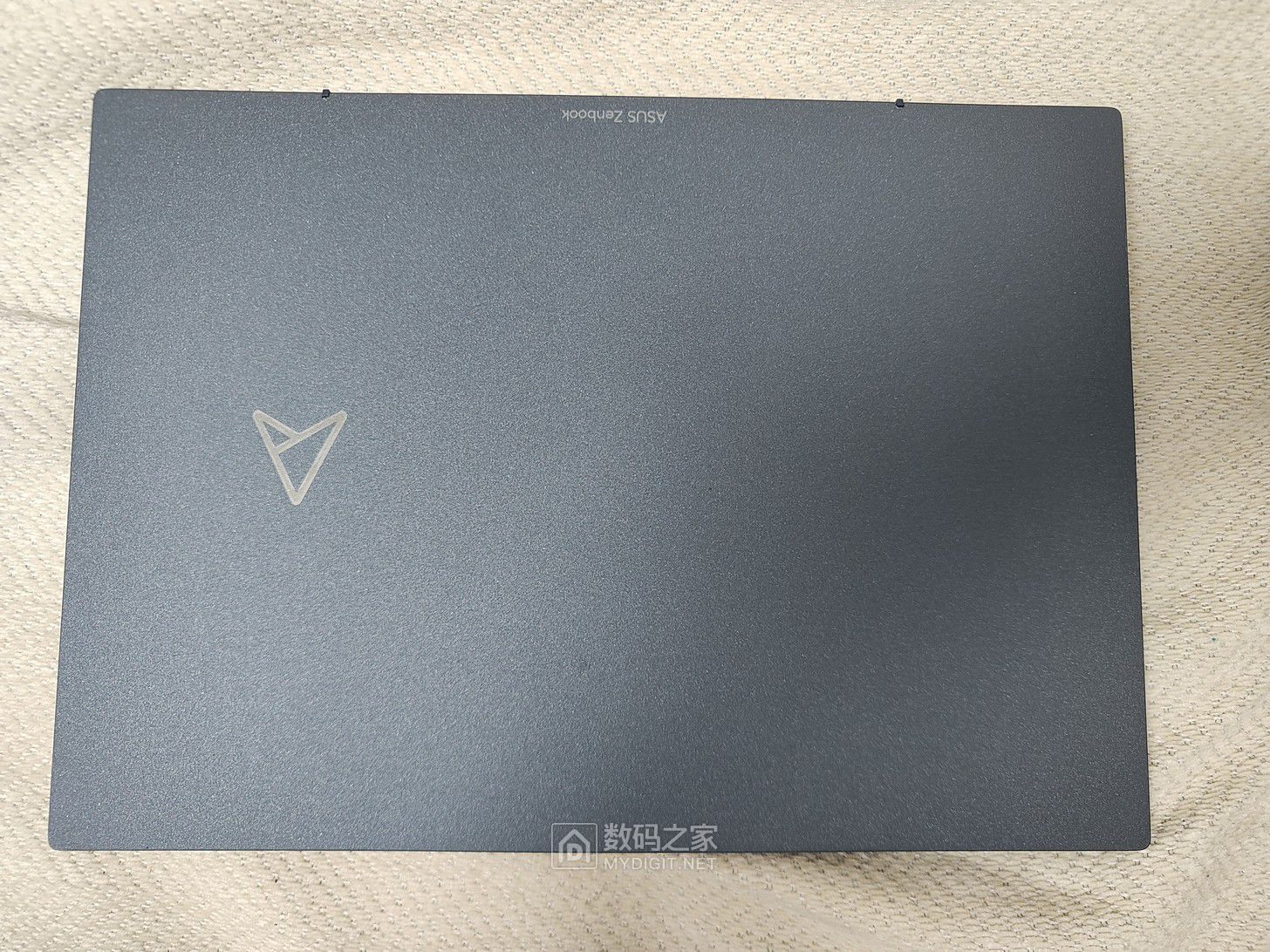

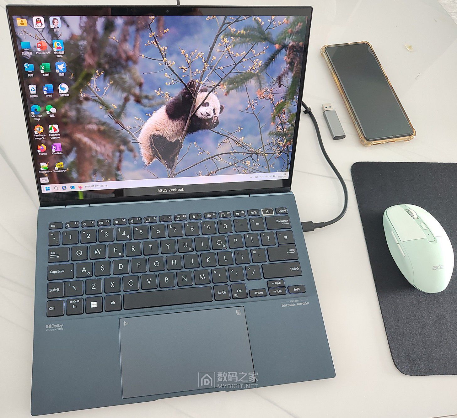

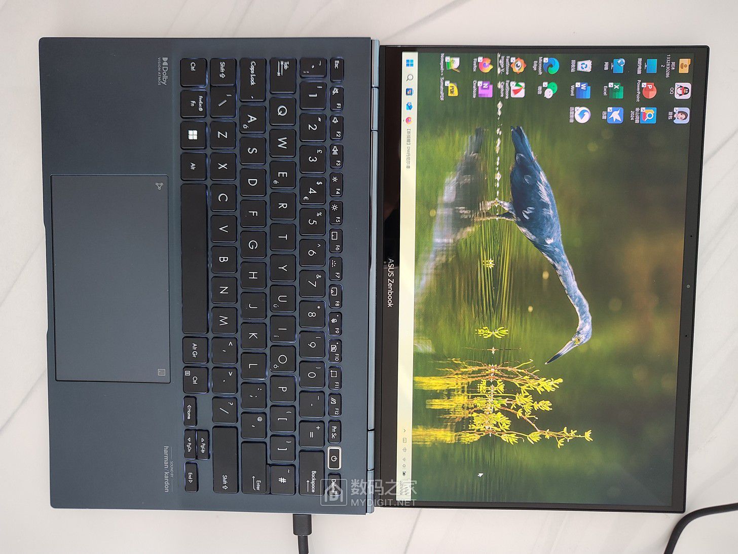

外壳材质为镁铝合金,整机非常轻薄,重量1千克左右。外观没有磕碰,只有边角有轻微磨损痕迹。
夜空蓝,比黑色和白色好看

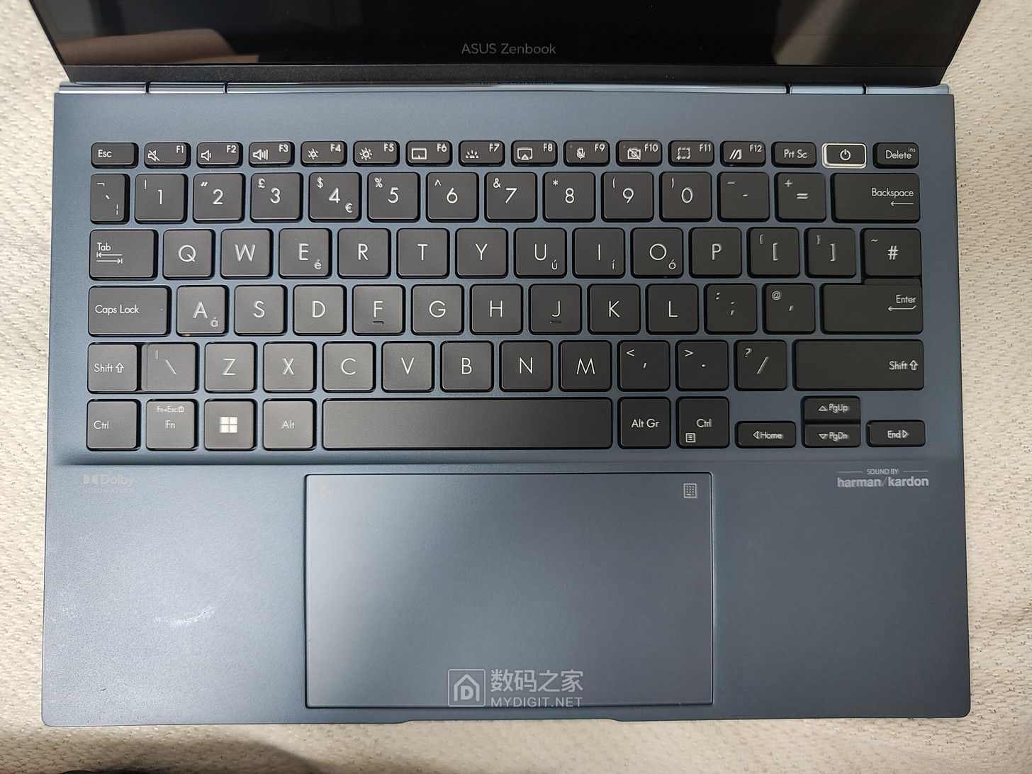

键盘无油,为欧版布局,有些按键标识与美式不同,只差几个按键,很快就适应了
整体效果不错
显示屏可以180°放平,现在很多二合一笔记本已经可以360°开合了,当作平板使用更好些

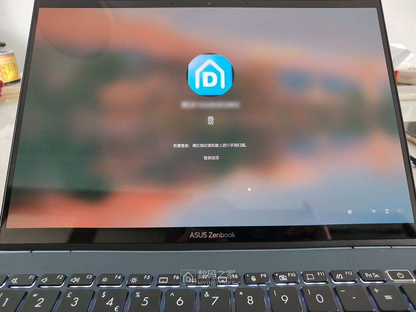

登录时的指纹解锁界面,轻触开关键即可进入系统桌面

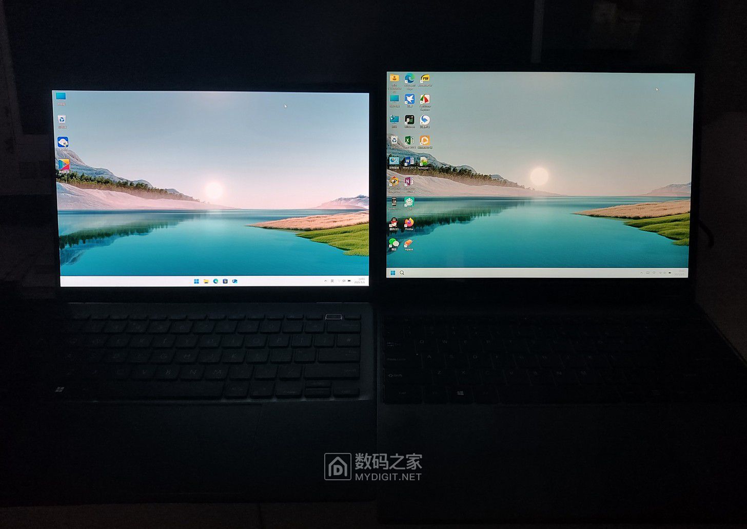

与我另一台很新的13寸平板笔记本亮度对比,亮度都调到最高,左边为ZenBook,可以看出亮度更胜一筹,另外显示效果也更好,毕竟用的是三星液晶屏,而且支持HDR。说明这台机器不是长期通电的展示机,使用率不高。

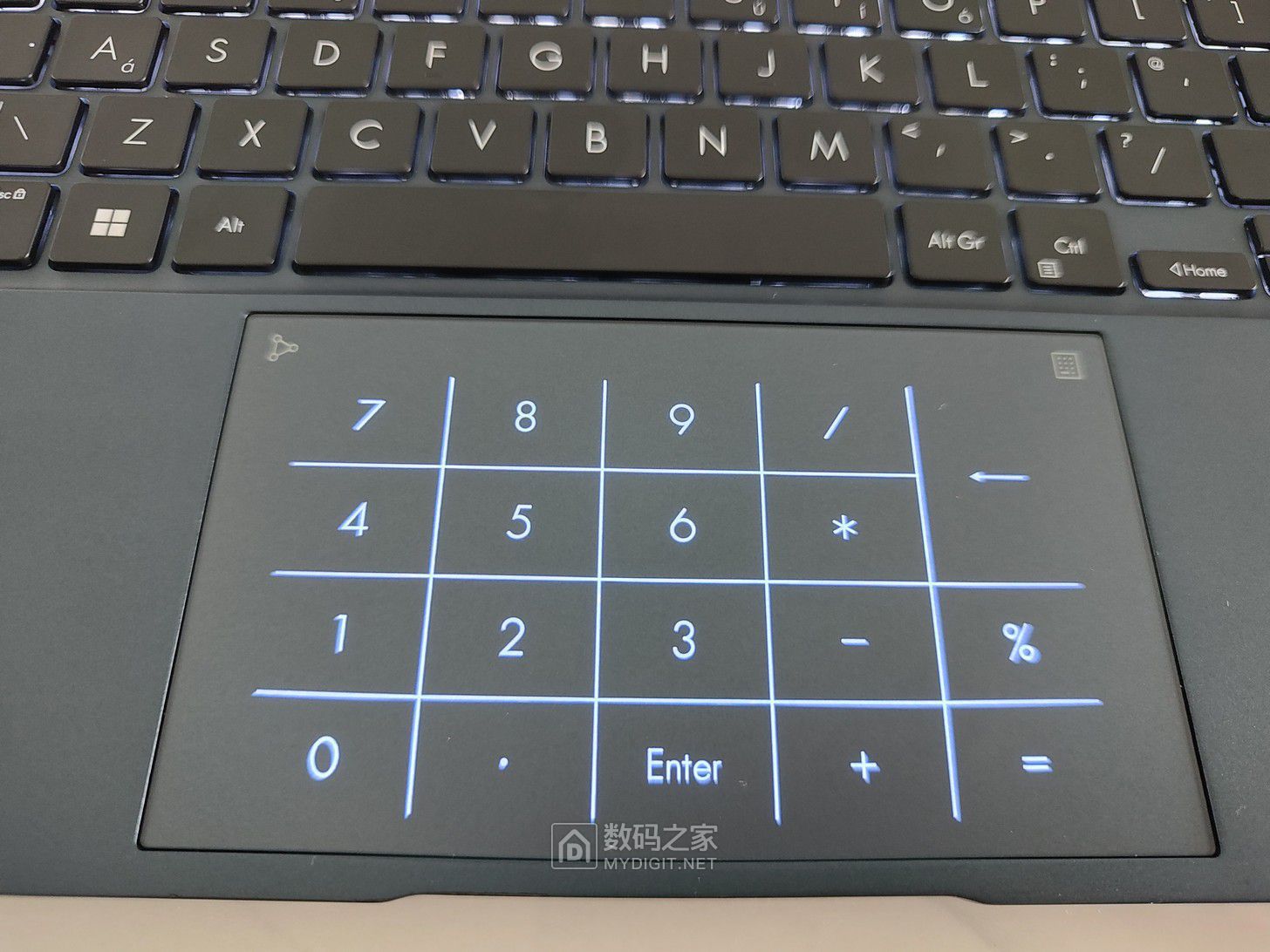

触控板支持虚拟小键盘,这是华硕专有功能,确实方便了计算器的使用

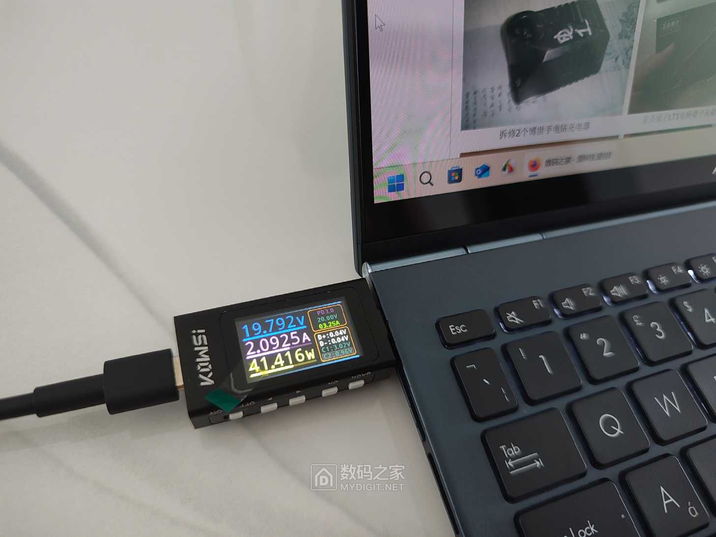

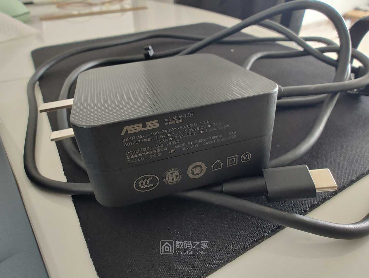

随机配的电源适配器,线长达2米,台湾柏怡電子代工,型号ASUS AD2129520,最高输出20V/3.25A,功率65W
实测三个USB插口都支持PD3.0快充协议,输出20V/2A,42W左右,最高可以输出65W

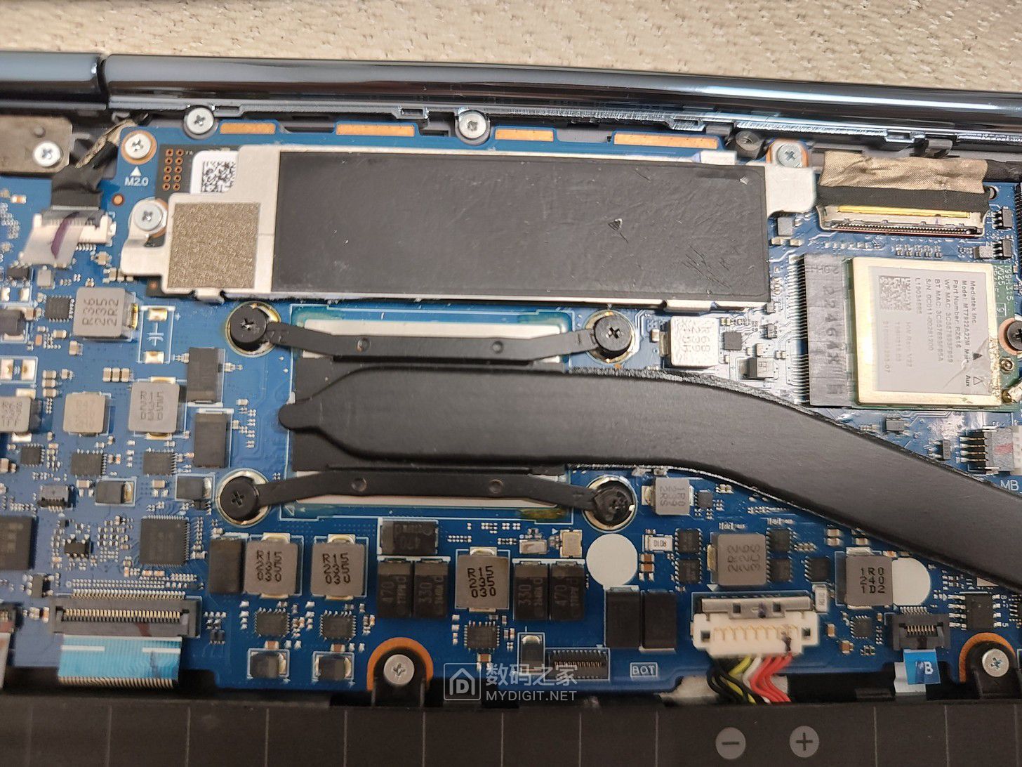

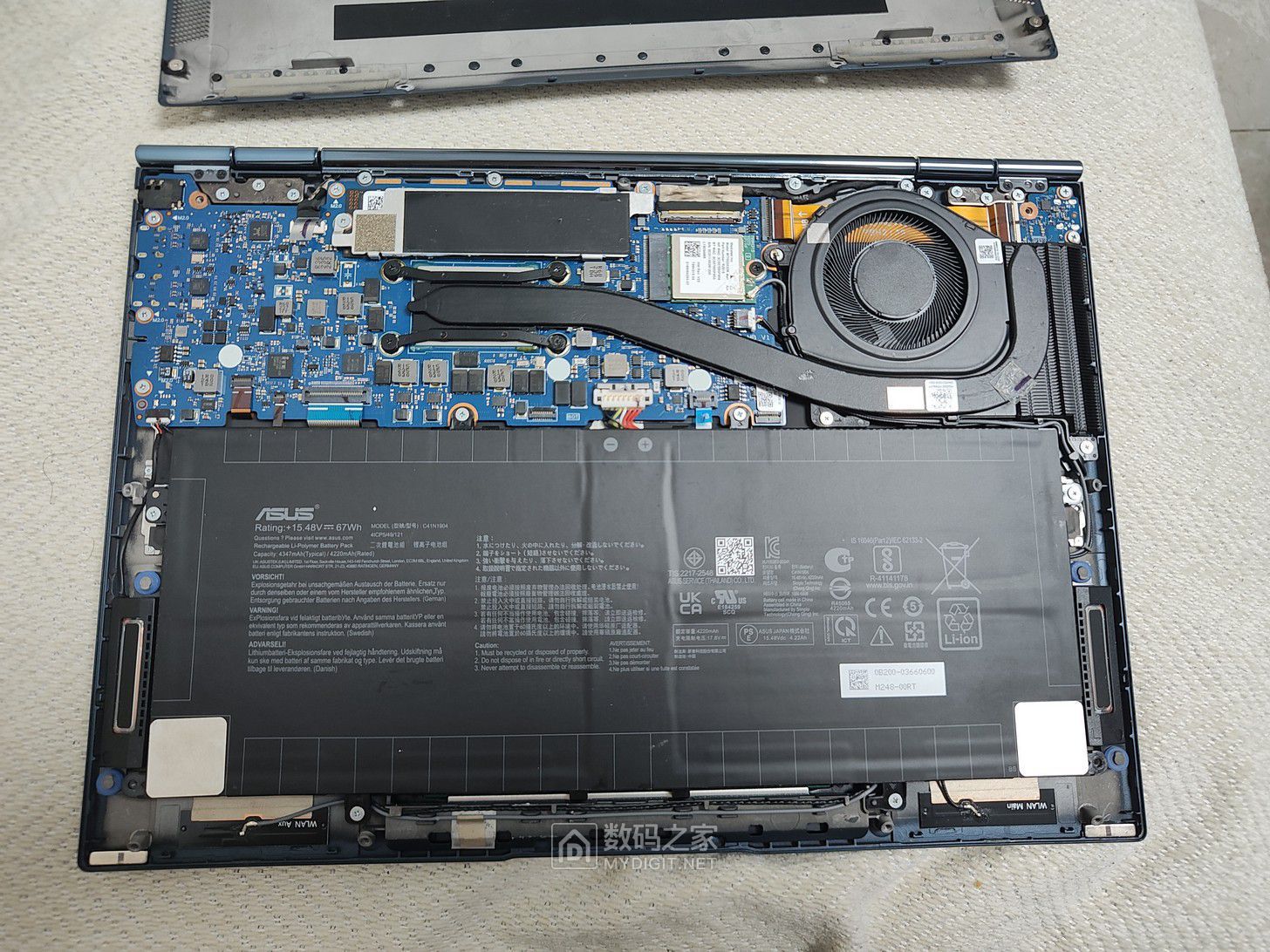

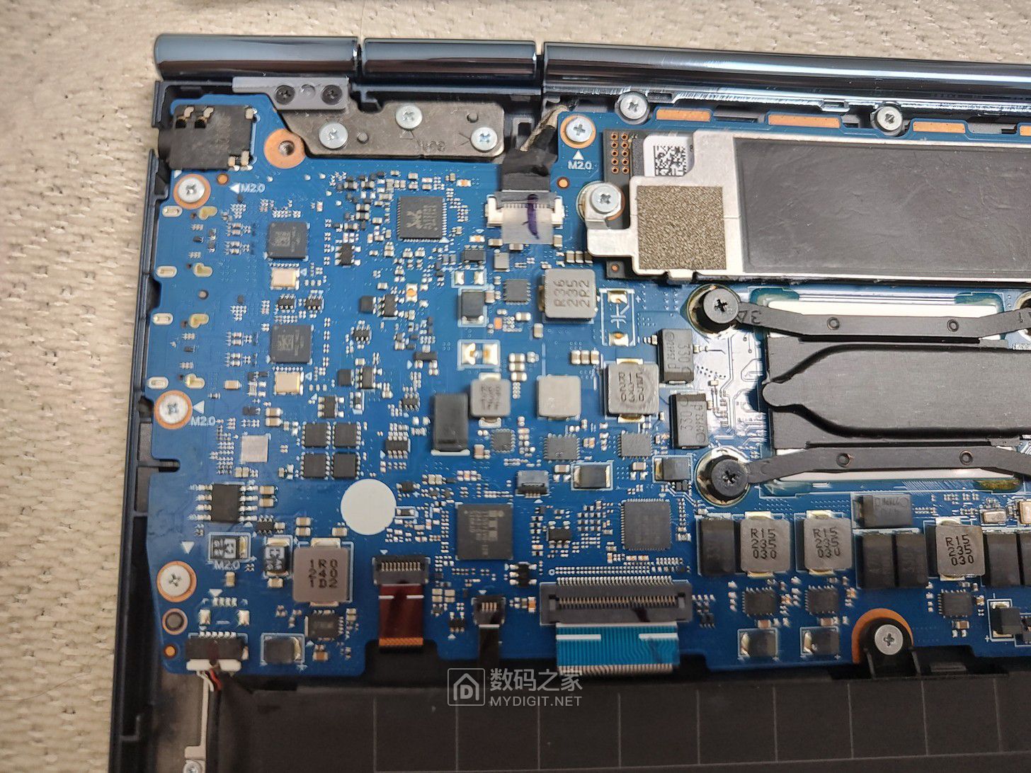

开拆
数码之家22合一螺丝刀搭配T4批头

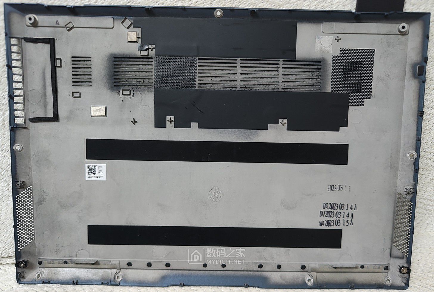

后盖上的日期为2023年3月,说明这台机器的出厂日期在这之后

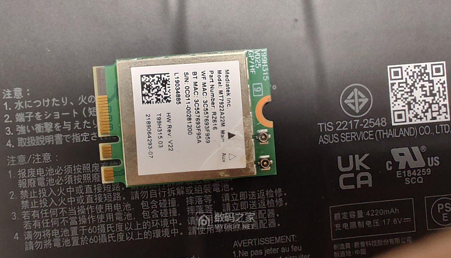

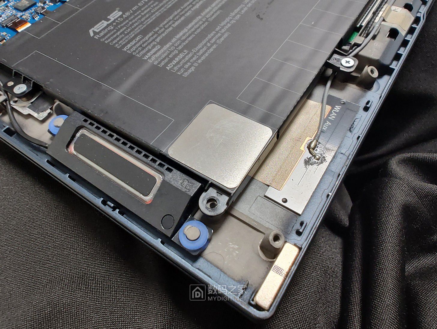

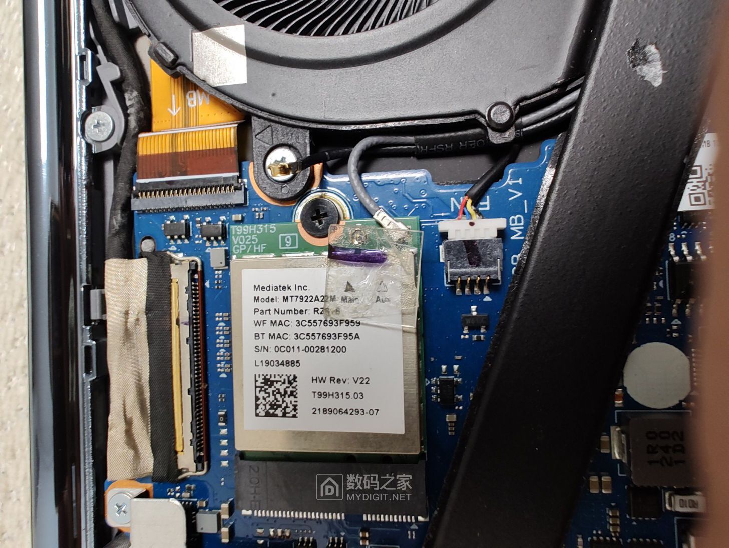

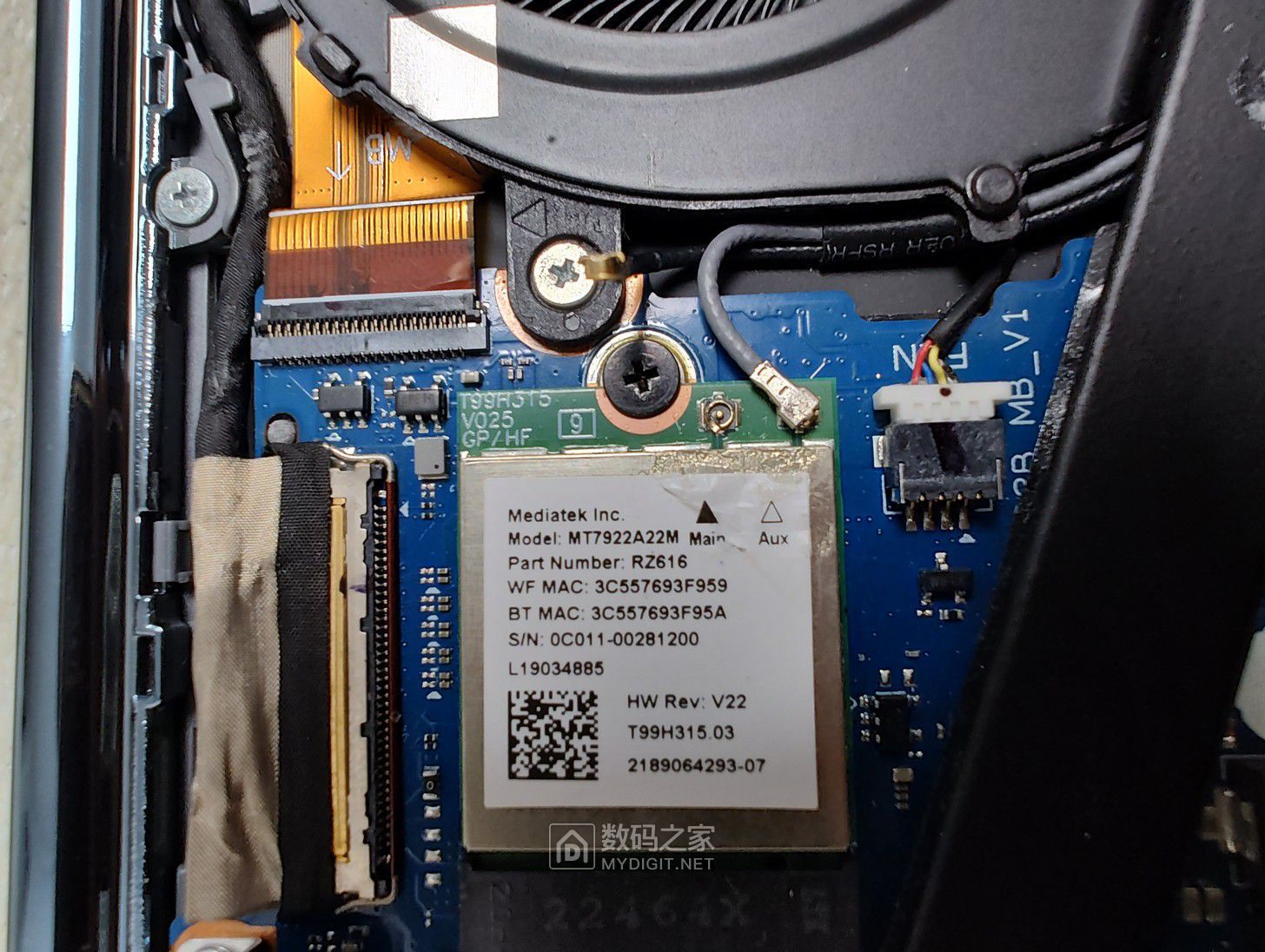

本次拆机主要是为了解决网卡信号问题,这张网卡的天线接口变形了。造成一根天线无法有效连接。难道是欧版的网卡制式不同,商家们在更换天线的时候搞坏的?卖家立马就寄来了一张网卡,另外还补偿了一点手工费。之前已经先联系过商家说可以先拆开看看,如果有必要可以退货。这也算是数码之家的客户能够更灵活处理的便利。
网卡型号MT7922A22M,支持WiFi6和蓝牙5.2

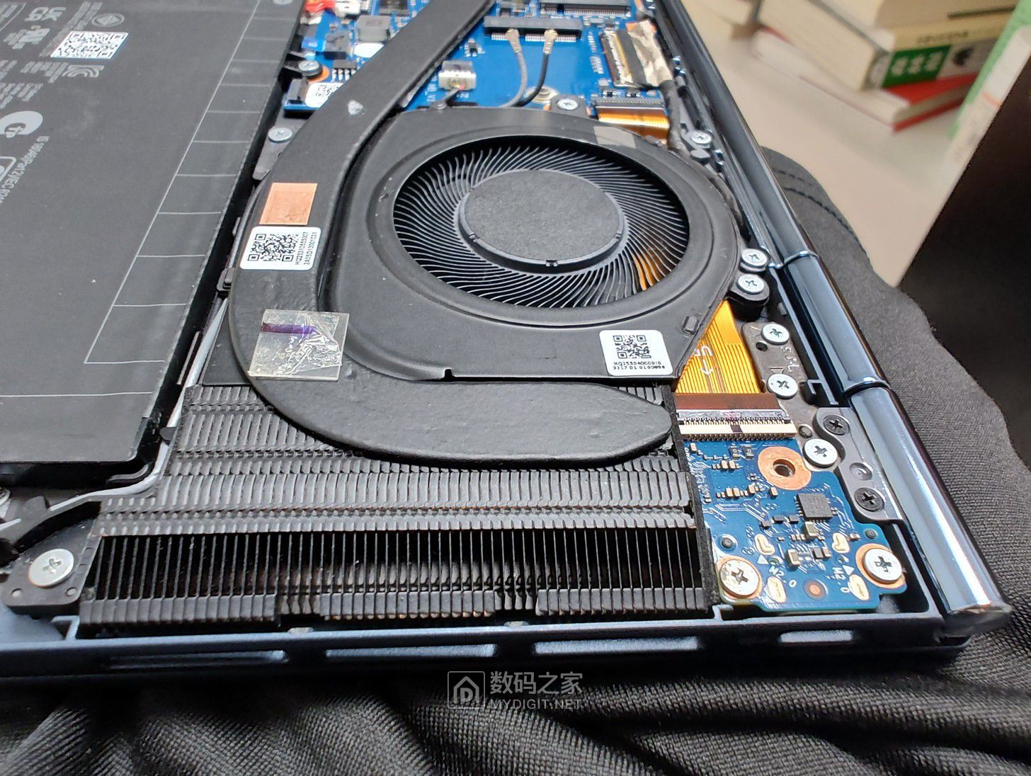

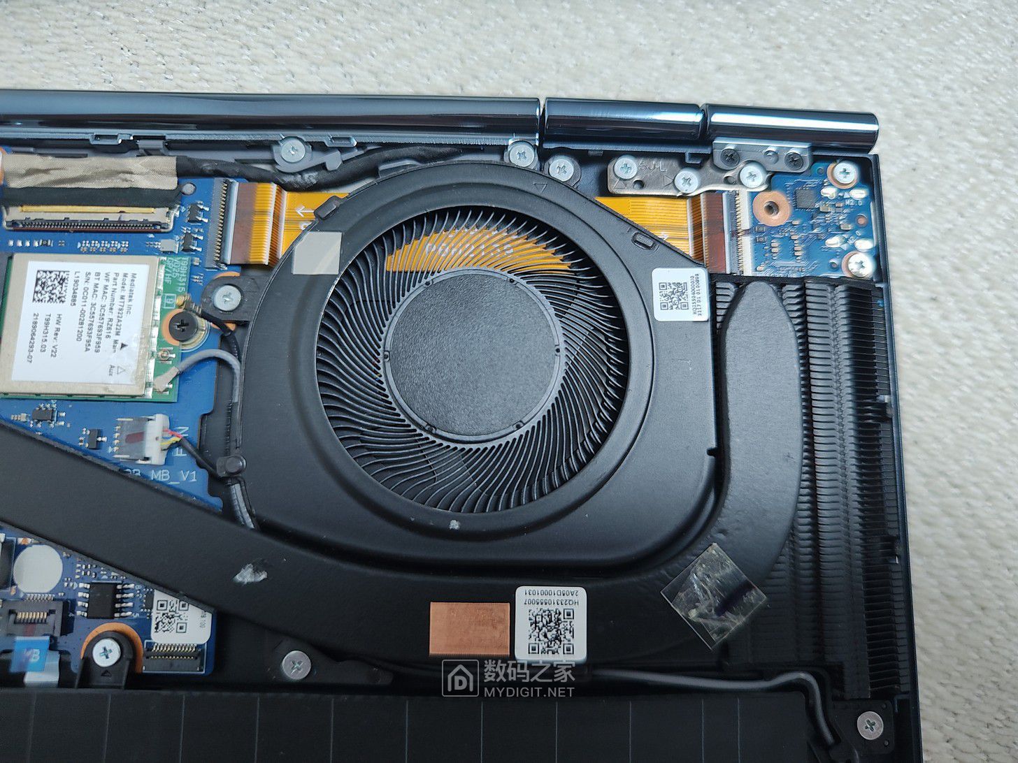

散热片很干净

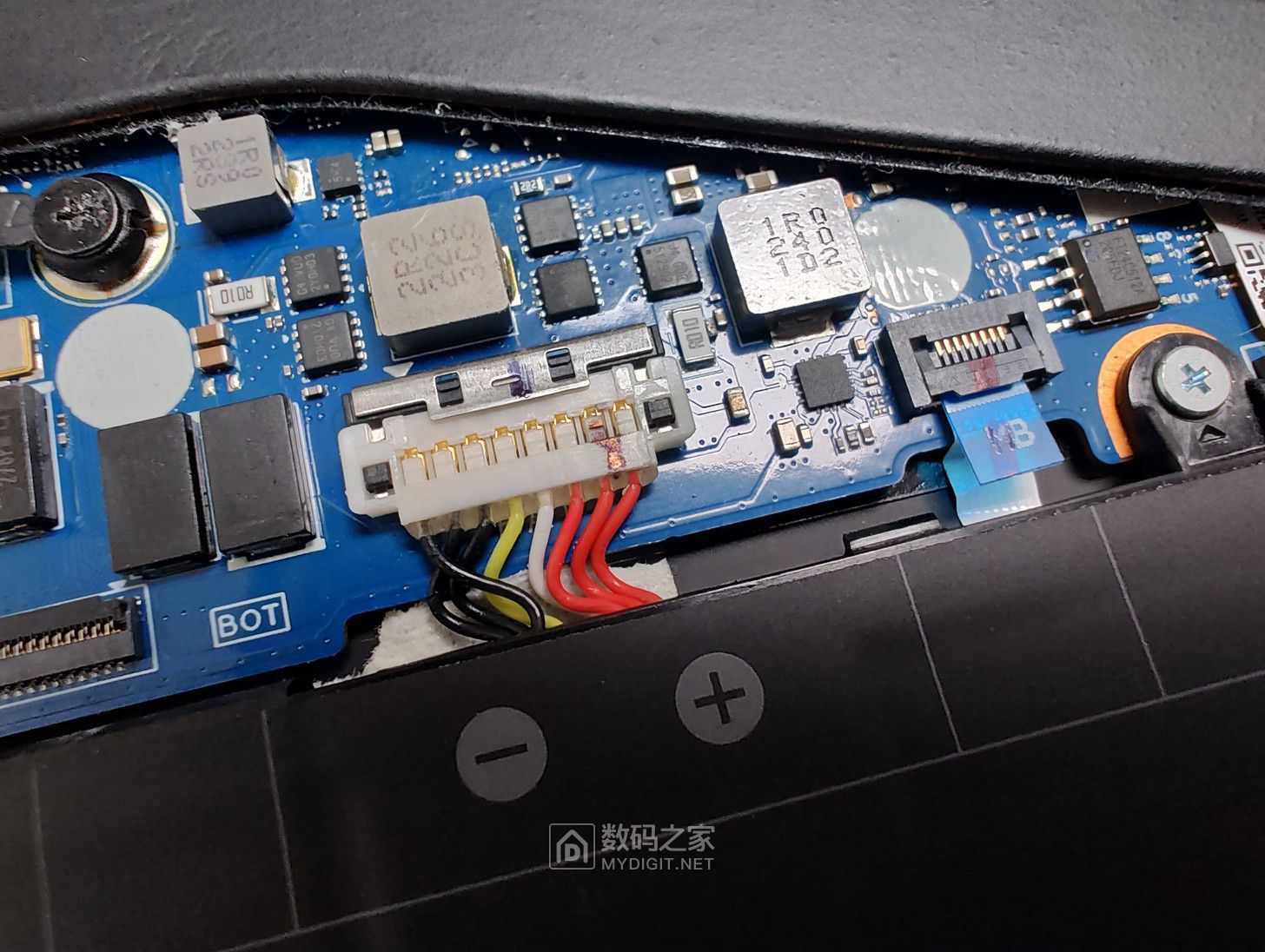

电池接口,有金属弹片锁紧
笔记本电池型号C41N1904,电压15.48V,功率67Wh

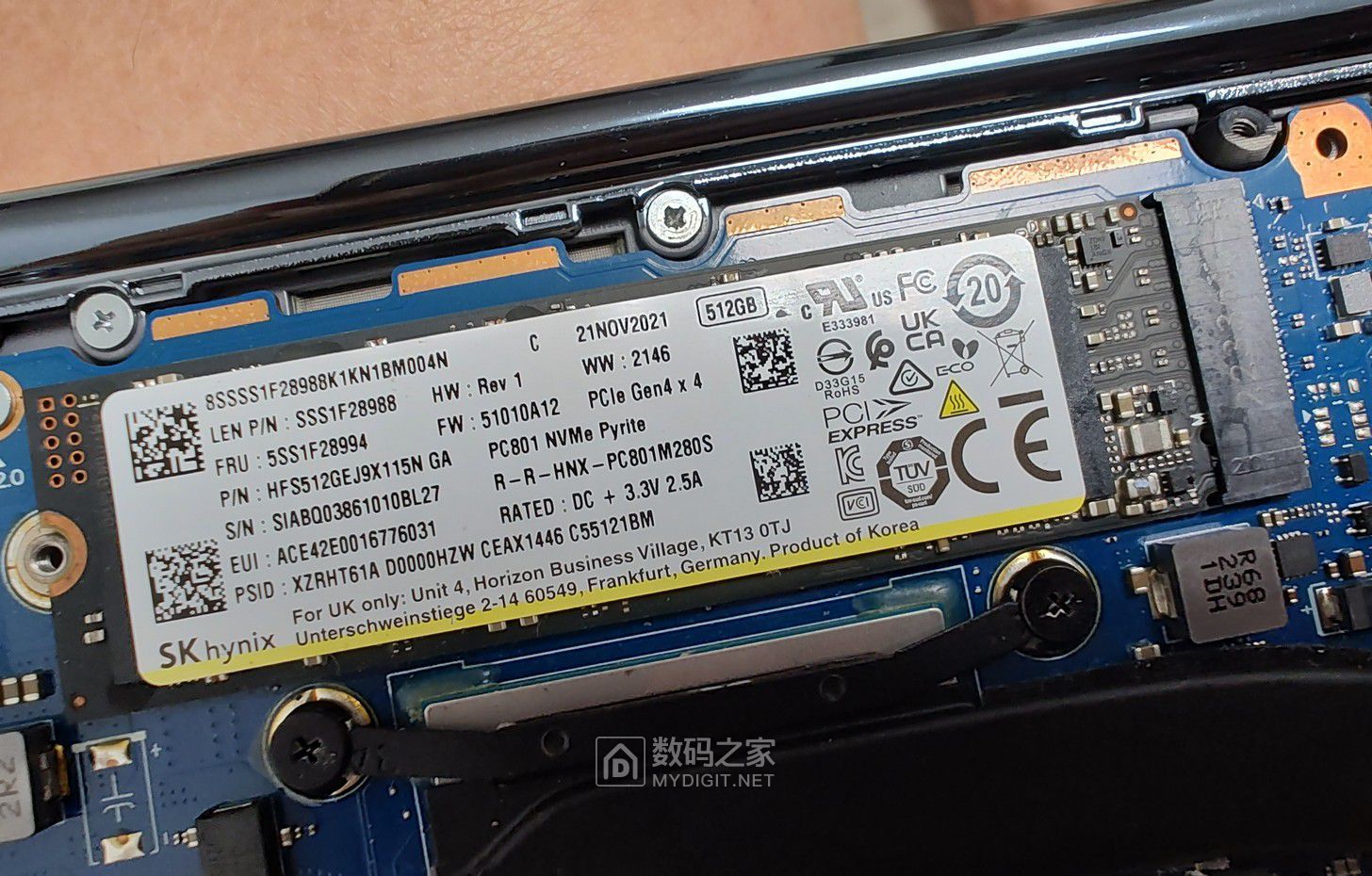

SKhynix 512GB海力士固态硬盘

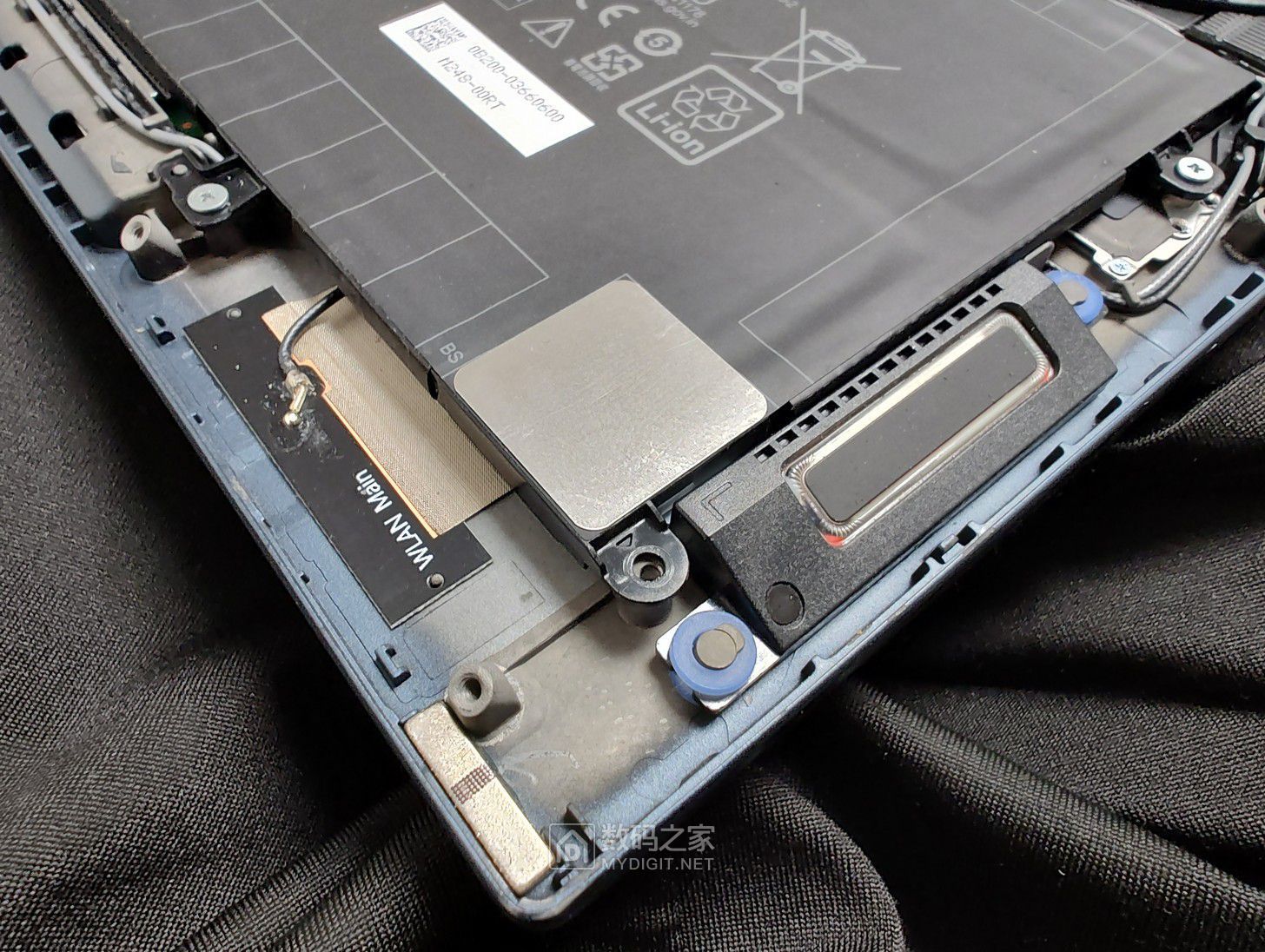

喇叭和音响系统是通过Harman Kardon 及Dolby杜比认证的
后盖卡扣是单独设计的

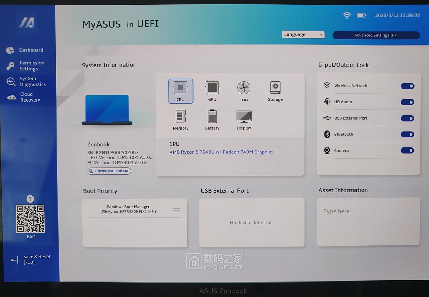

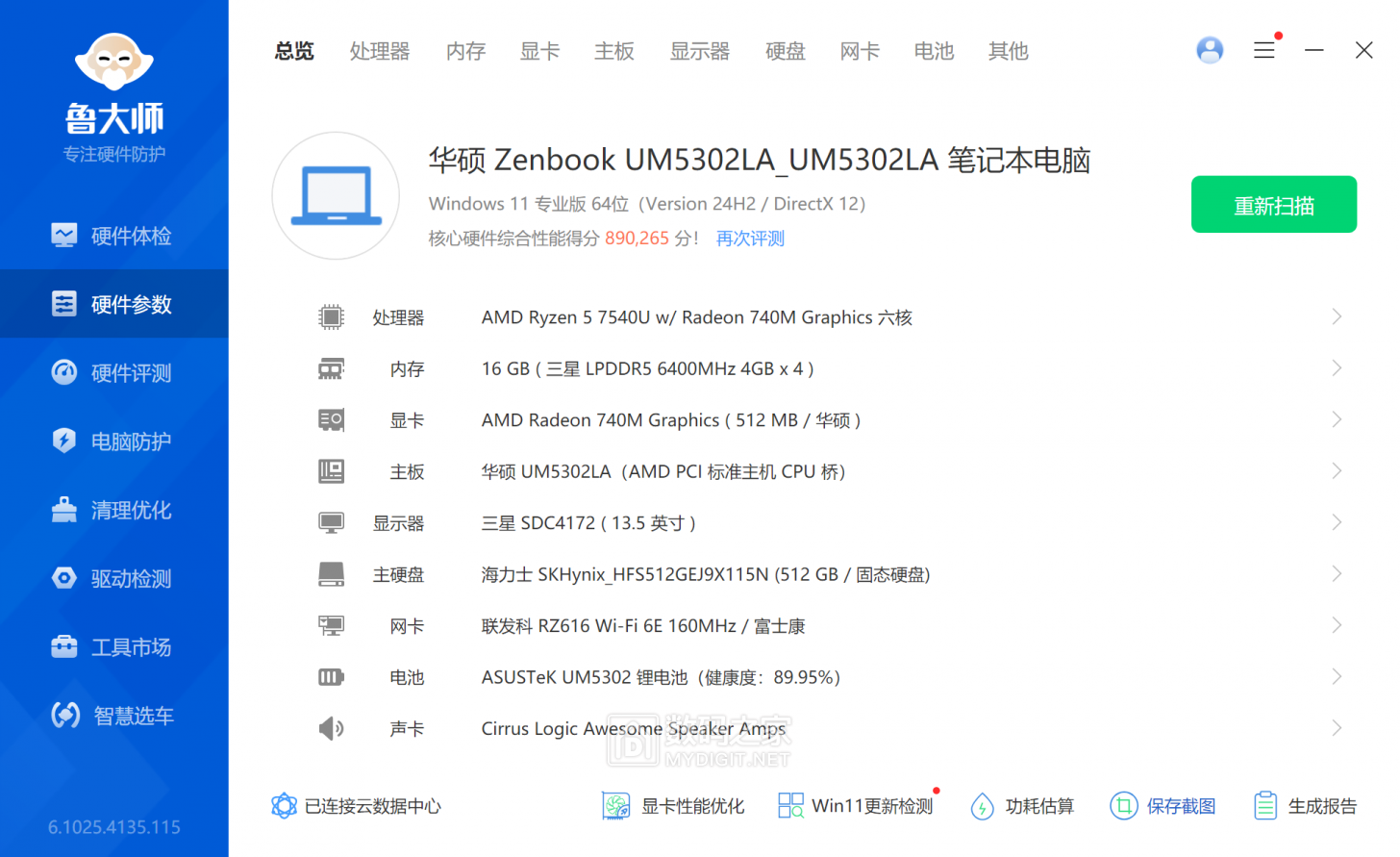

UEFI 设置界面

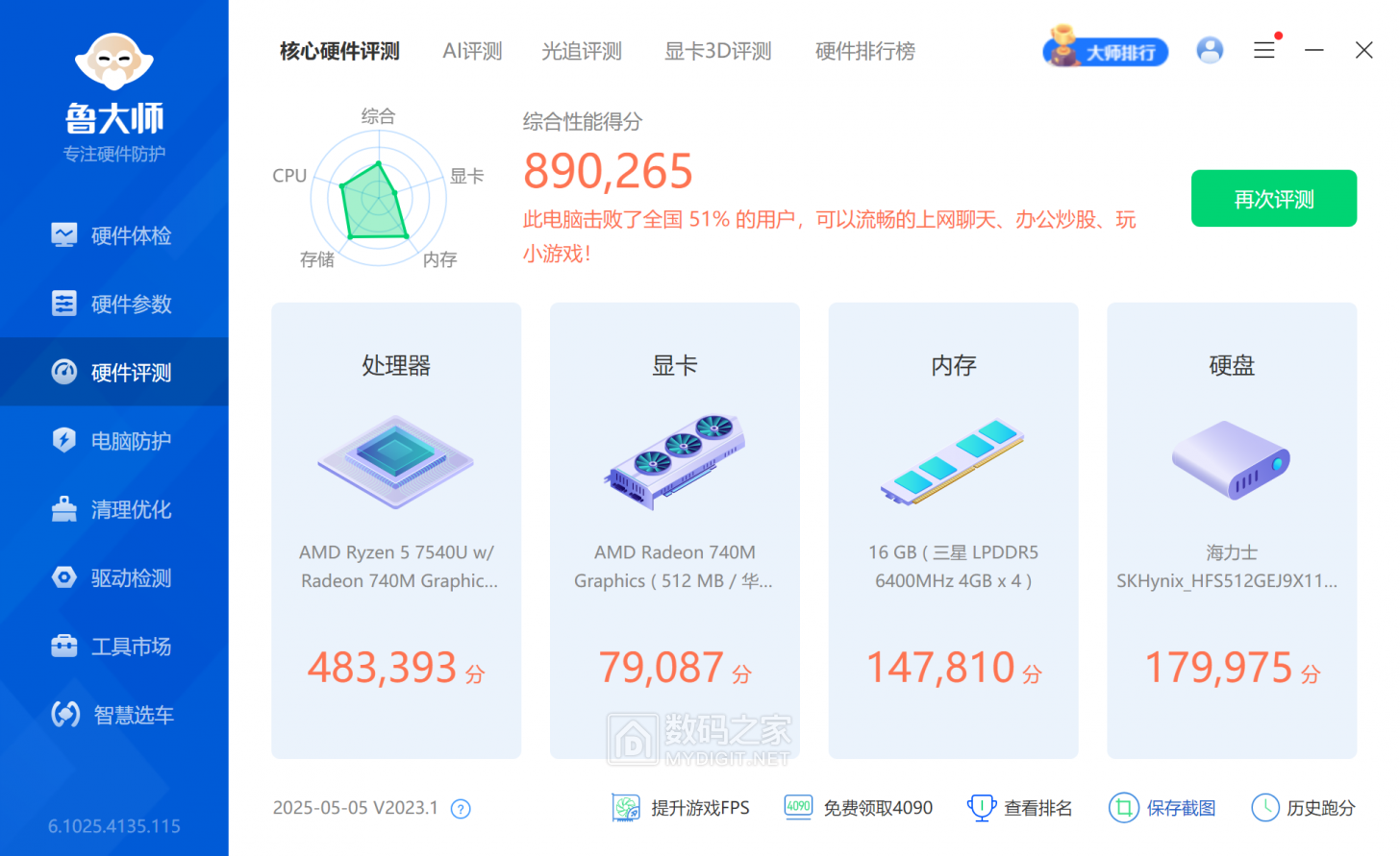

鲁大师检测信息
显卡性能最薄弱,反正我也不打游戏,直接无视

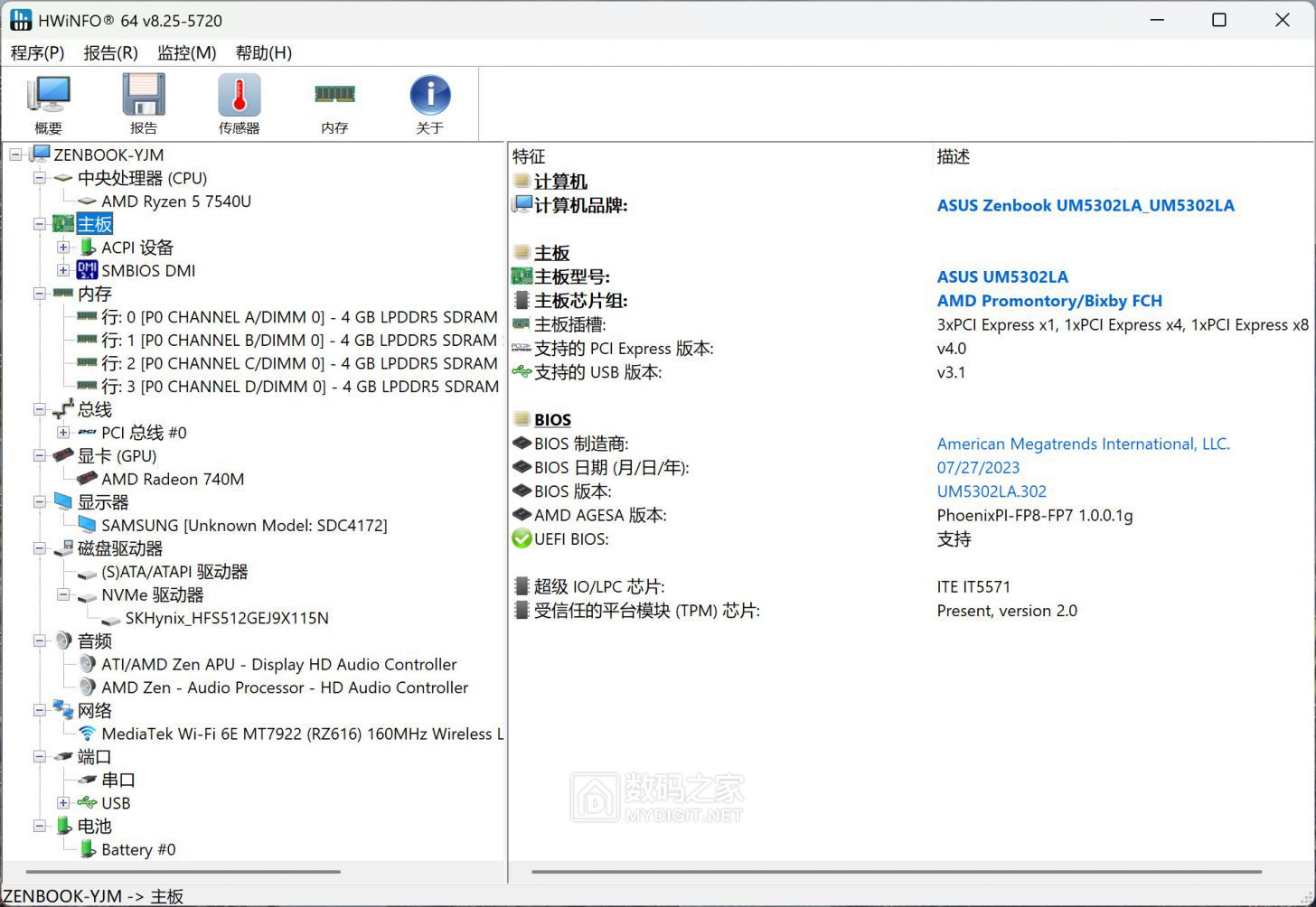

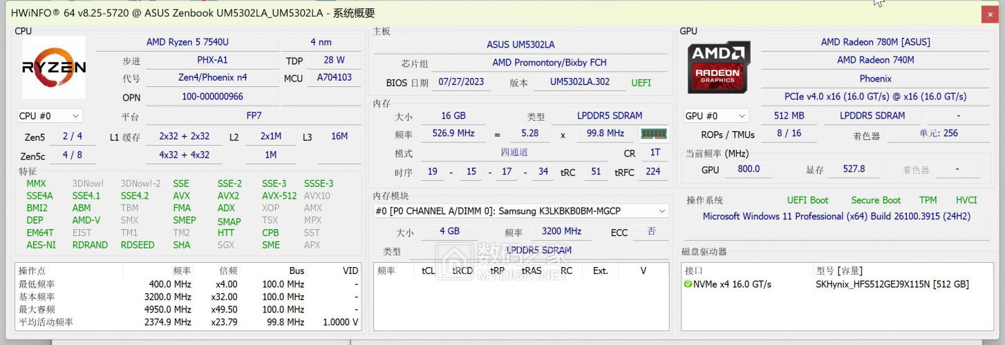

HWiNFO64检测信息
主板信息

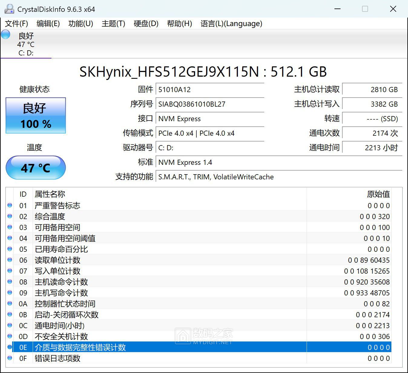

固态硬盘的健康度100%,通电时间2213小时

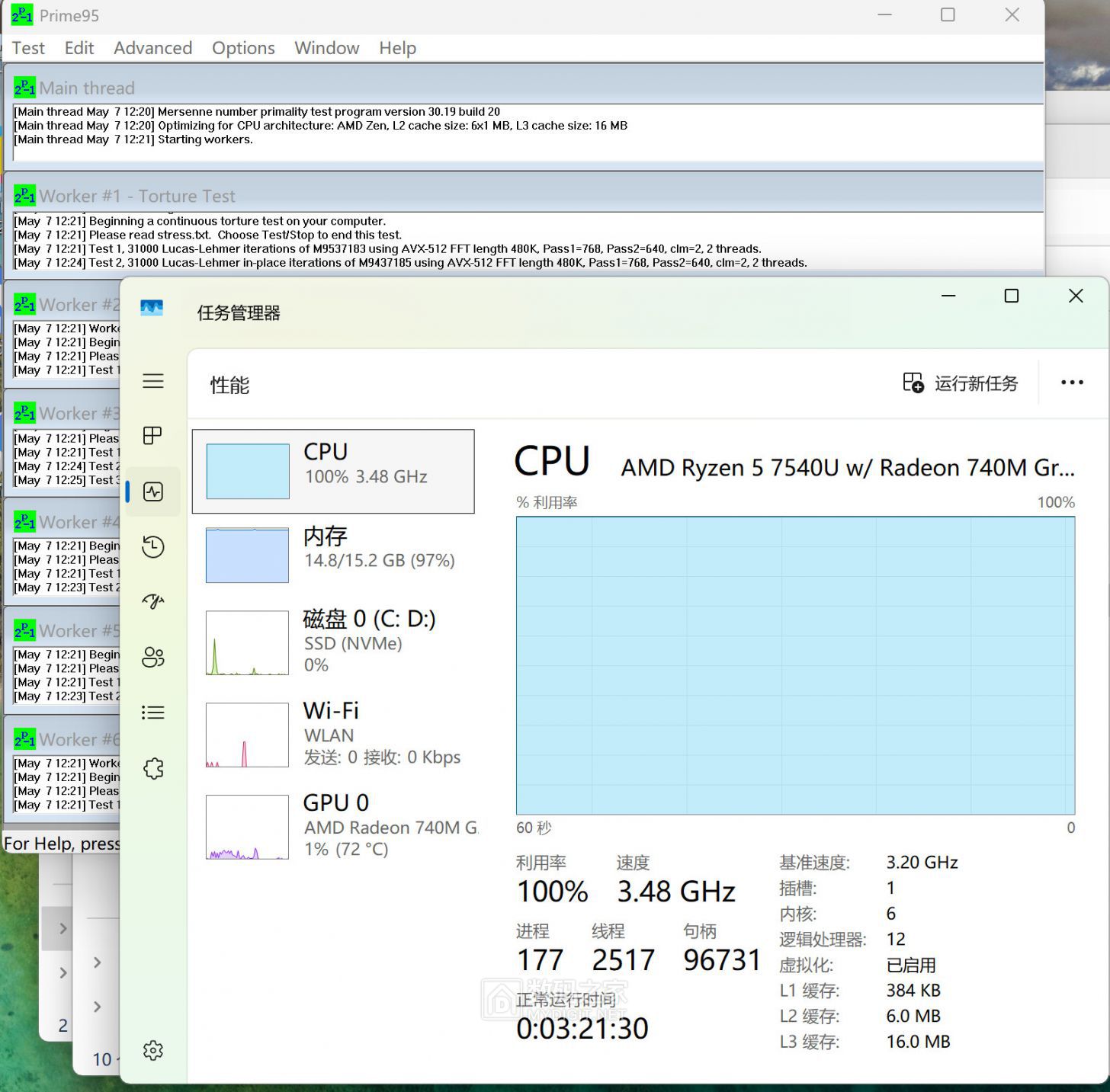

Prime95 进行压力测试,没有发现问题

2、整机很静音,平常使用发热量不高,掌托位置凉爽。后面才发现,只是浏览网页之类,风扇都没转,因为CPU利用率在10%以内。
