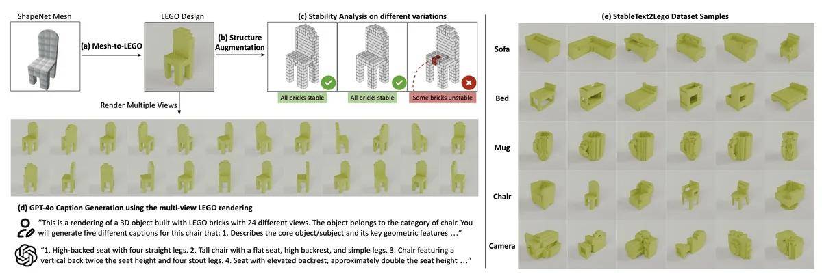

用于训练 LegoGPT 的数据集被命名为 StableText2Lego,构建流程也相当复杂:系统会先将文本提示转化为 ShapeNetCore 网格模型,再将其嵌入一个 20×20×20 的体素网格中,从而生成初步的乐高积木布局。
在保持整体造型不变的前提下,系统对这些布局做出变化,随后剔除掉结构不稳定的设计。保留下来的样本会从 24 个不同角度进行渲染,最终交由 GPT-4o 生成相应的描述文本。
该数据集包含超过 47000 个乐高建构样本,涵盖了 28000 多种三维造型,包括书架、桌子、椅子、汽车、船只、吉他等。这些数据被用来训练模型,使 LegoGPT 能够从一段文字生成独特且原创的设计。

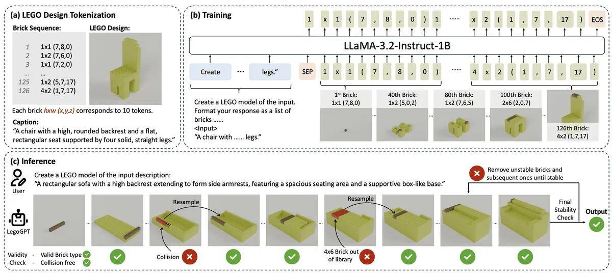

LegoGPT 首先把用户输入的文本转化为乐高设计图,再按从底部到顶部的顺序,将这些设计编码为文本 token。系统随后会生成指令,将乐高积木结构与注释相对应,让模型学会理解文本描述与积木组件之间的对应关系。
接下来,LegoGPT 采用自回归方式一步步预测需要放置的下一块积木。每次添加积木时,系统都会检验其格式是否正确、是否存在于积木库中、是否与已有结构冲突。这一过程会持续进行直到设计完成,最后还会进行稳定性测试。
如果 AI 判断结构不稳,它会自动回滚到最近的稳定状态,再从该点继续生成,直到完成稳定设计。
