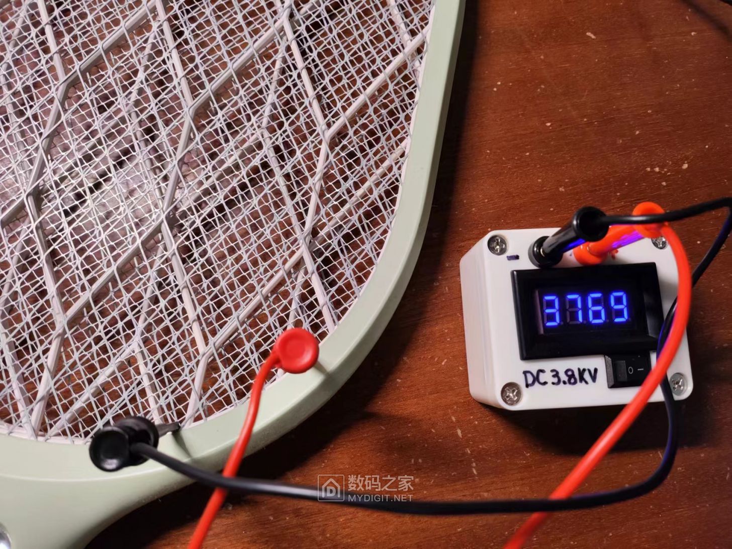

夏天到了,蚊子多了,家里的电蚊拍也要拿出来用了,以前也改过18650供电,并用了迷你充电宝的板子直接5V供电,啪啪声是明显变大的,但一直不知道电压能有升级到多少伏。以前不知道高压情况,直接用数字万用表测的显示只有一千多V ,还好没烧表,后来因为我在某群上晒过图,其他群友用数字表测,表直接坏了。。。
最近逛论坛有提到高压表头,可以测3800V,加个有3D打印机了,方便做外壳,所以我也买了一个表头,加个最近发现的5V同口充放保护板,再设计3D打印一个外壳用18650供电。
用半桶水SW技术画了个外壳,第一次画完忘记了保存,闪退了,吐血,浪费了一个多小时,后来再画就快了,直接扔拓竹P1SC上打了,可惜就是多色的字打出来效果不太好,也懒得再改了
打出来不够精细,字体都没完整表现出来
侧面TYPE -C口留孔刚好
内部布局如下图,高压表头11块,两个4MM母插3元,一个12 mm按键开关4元,一个5V同口充放保护板2.4元,再加一套电池弹片2元,导线若干。当然了以上配件都是用省钱卡红包分开买,所以每样实付就是几毛或几分,最贵的还是表头,实付了6块,打印耗材PDD的半价PETG,15元左右一KG,乱打不心痛。这套外壳好像用了40多克吧。
电池弹片和下面两个固定耳有点干涉,只能剪去一点点才插得进弹片
组装后,测一个是原来就是18650供电的电蚊拍,标称电压是3000V,居然测出来差不多
顺便改了一个用铅酸电池已经罢工的电蚊拍,还是用到上面提到的同口板,这个板超级方便,只要B+B-接电池,再接5V输出+-就行了,输出线直接替换原来的
铅酸电池就行。
接好测试没问题
拆了原来220插头和热融胶固定小板
用的彩色热融胶
加点泡沫绵固定电池
C口开孔不够完美,凑合
因为原来铅酸电池坏了,所以没测原来的电压,现在换了5V供电,直接可以测到3600-3700V了,直接用螺丝刀测试啪啪声相当给力
原来的CBB81电容耐压是2000V的,已经买了3000V的容量更大的在路上,有空再换上看看能不能电压超3800
同口5V 模块
