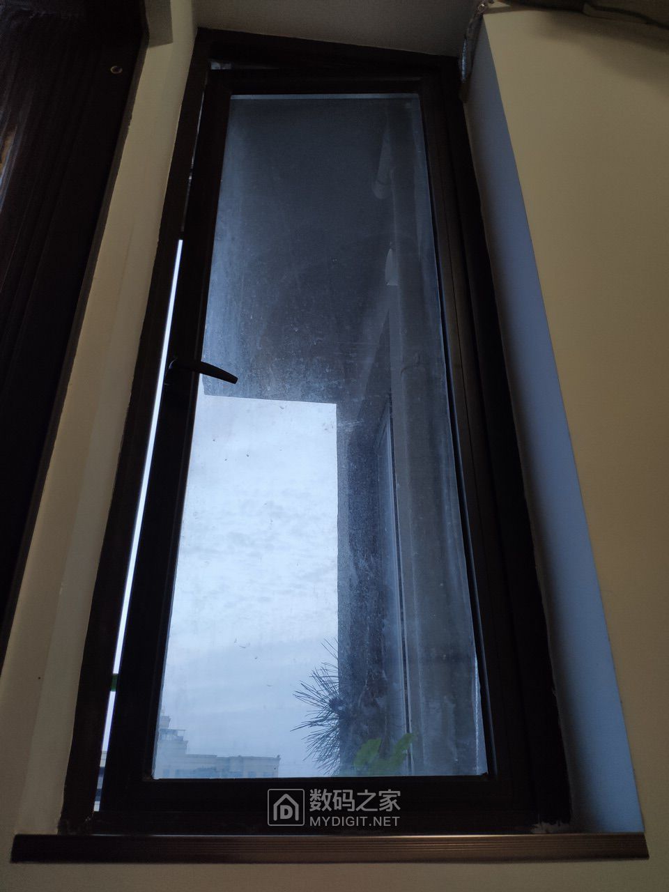

之前为防鼠,卫生间那一侧的窗都关着,冬天和春天还没啥,但现在天越来越热了,只留小缝通风差,不是个办法呀!
看来看去,就小卧室这扇平开窗窗框宽大(尺寸530x1420),比较好加魔术贴纱窗

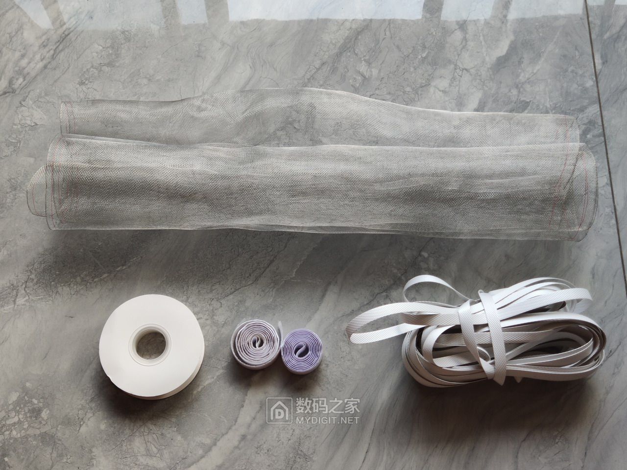

按网店的魔术贴纱窗做法来做,只是纱窗网换成了不锈钢,全部材料都是以前屯的
不锈钢纱窗网原本是想用来裹空调机管道防鼠咬的,但实在懒得把阳台柜清出来

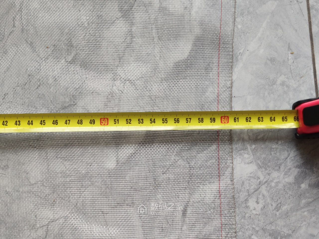

这次正好用上,就是只有600x1000大,得两张来凑

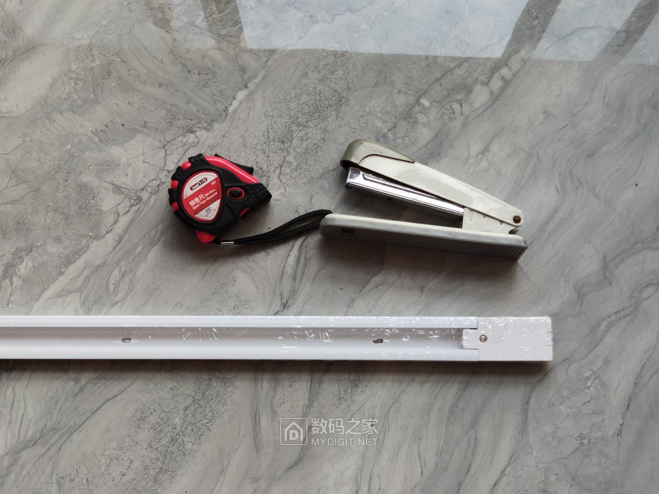

简单的工具,轨道灯导轨是用来压不锈钢网的
不锈钢网600宽,刚好合适那窗

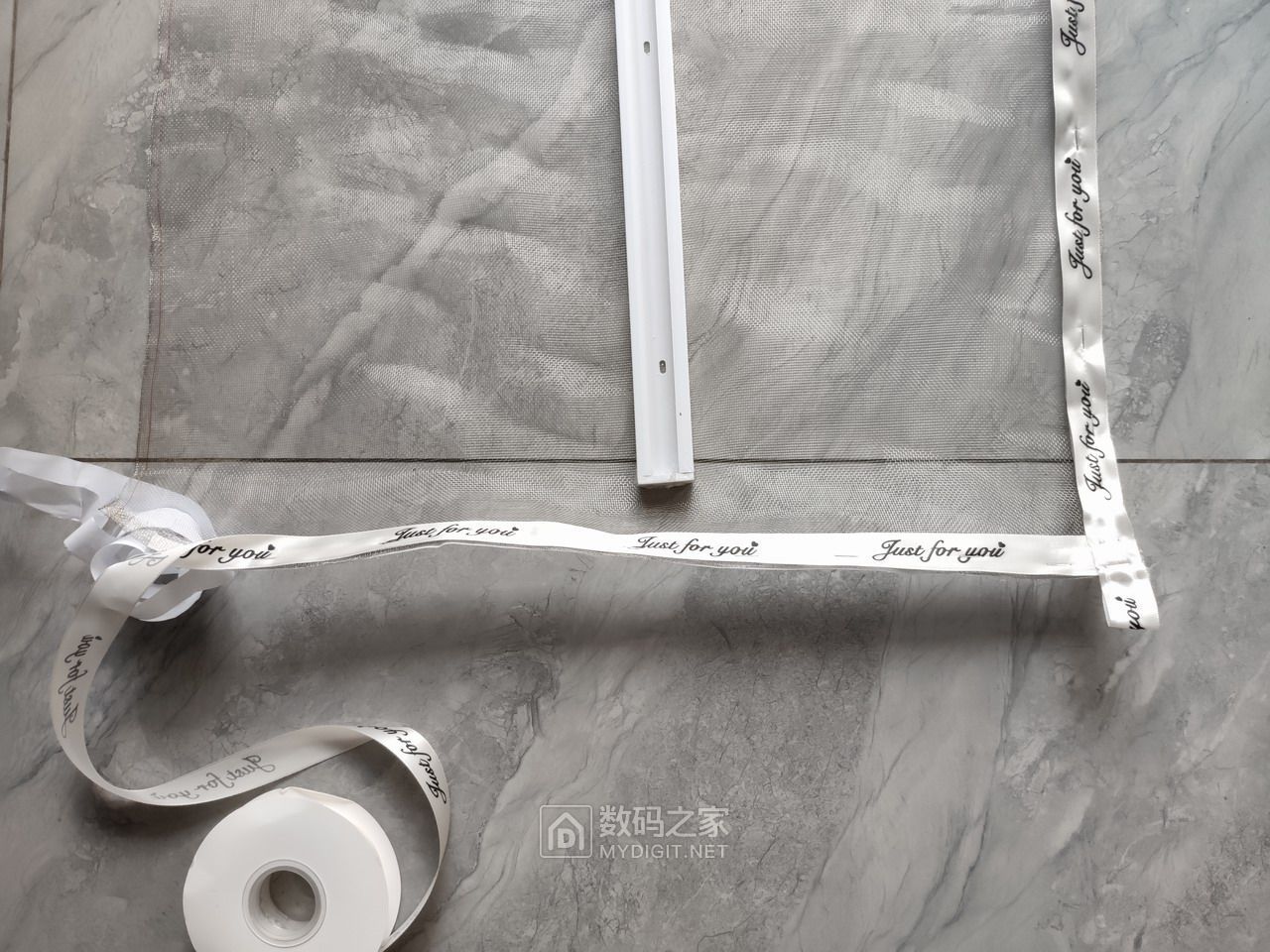

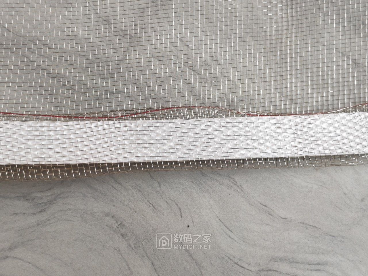

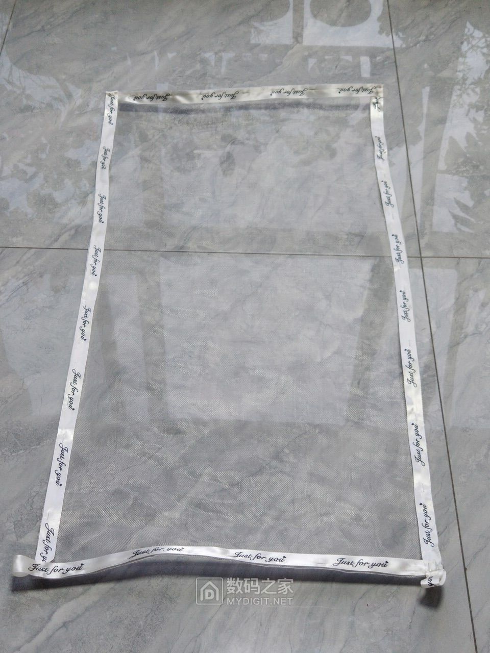

裁剪好打包带

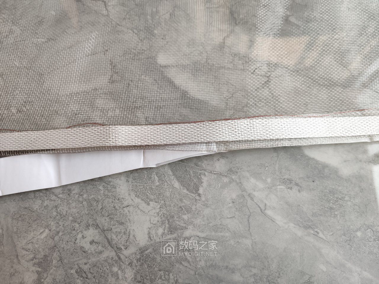

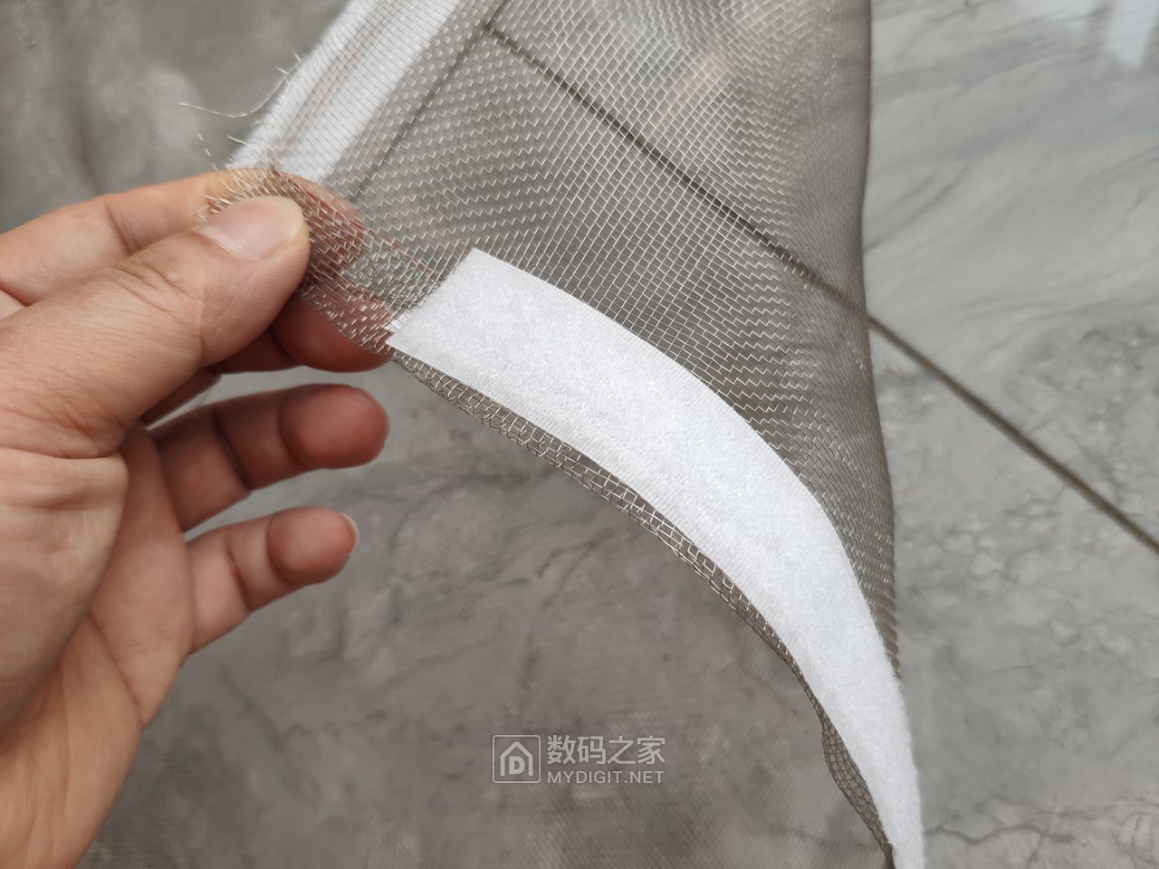

边缘卷起来,把打包带裹进去,提高牢固程度

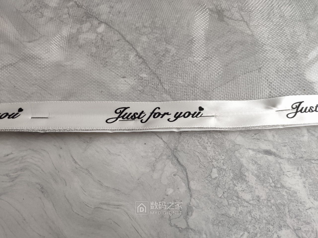

下面贴魔术贴毛面
自带背胶,暂时定位没问题
上面贴丝带做美观用,再用订书机把四者订在在一起
转角后也如法炮制

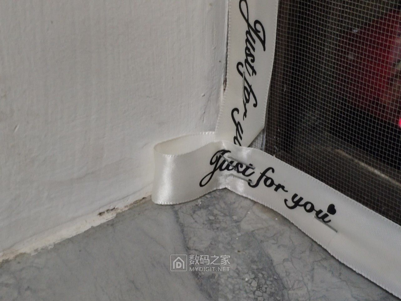

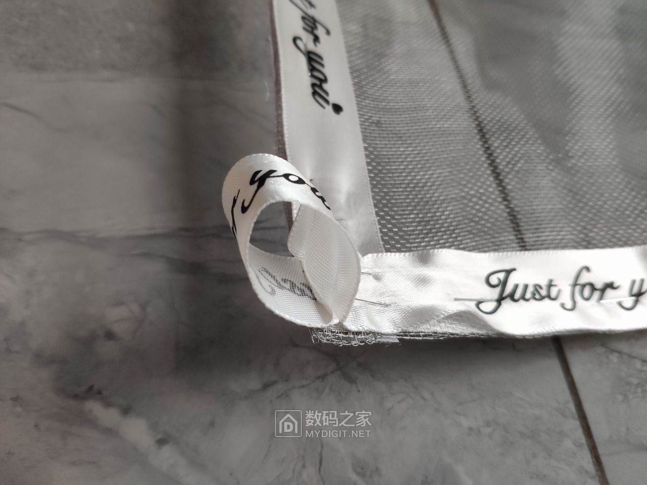

为方便拉开,两个下转角用丝带做了个拉环,多订几下补强
一幅不锈钢魔术贴纱窗就做好了

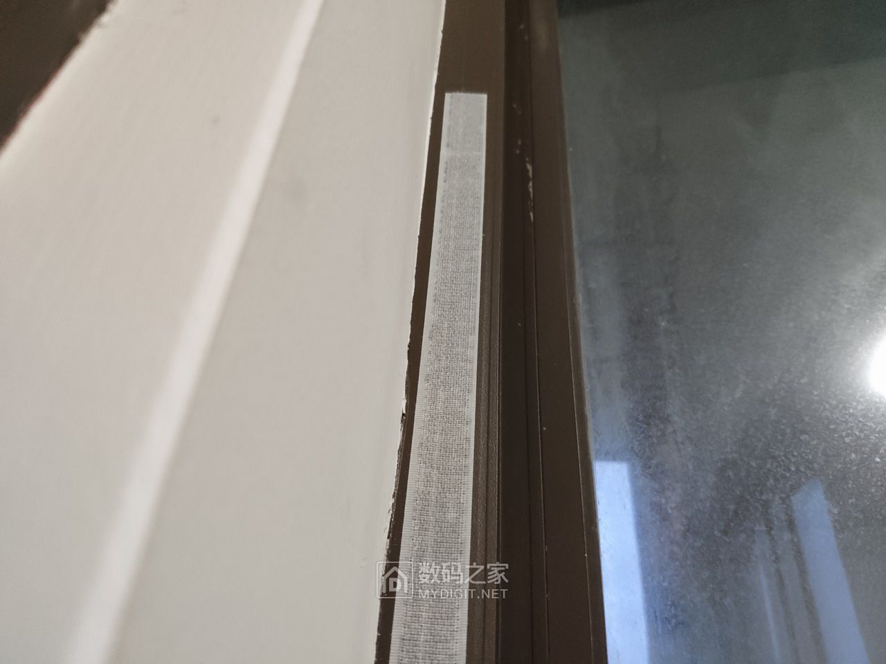

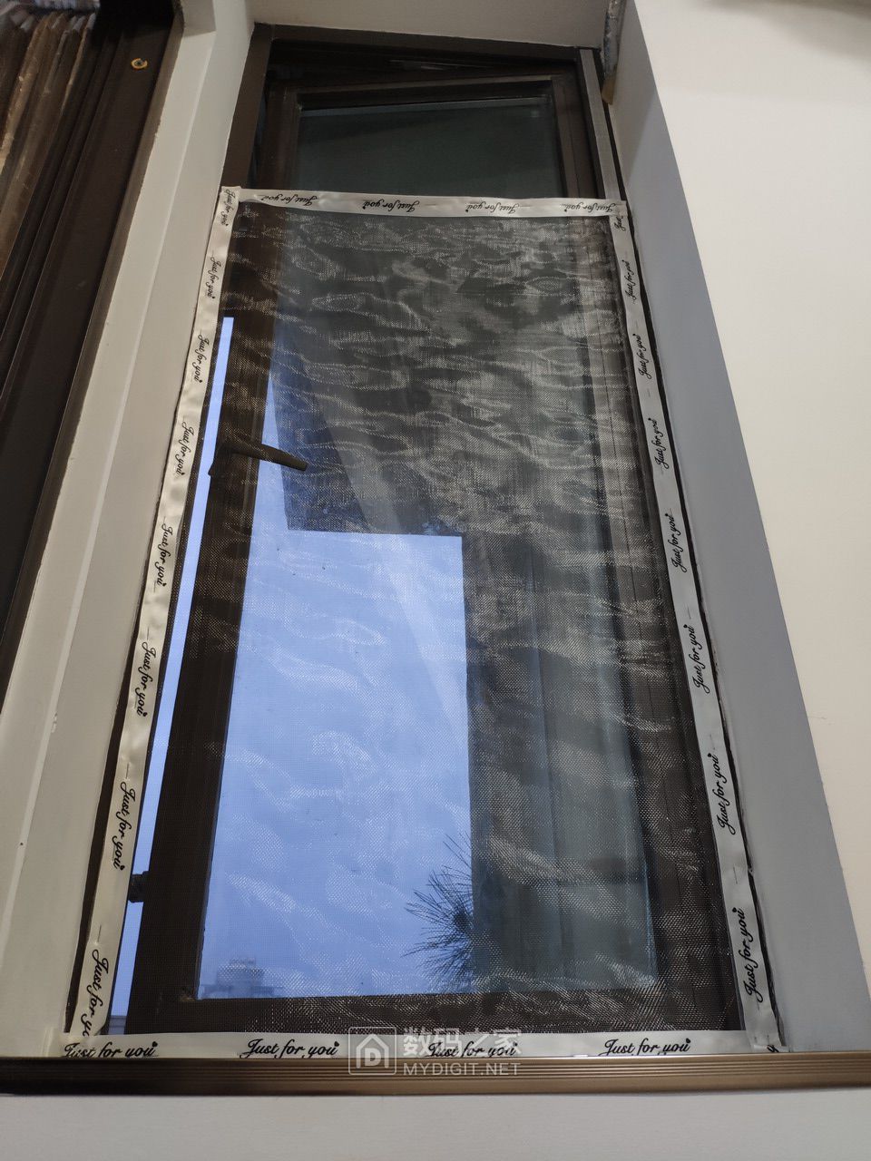

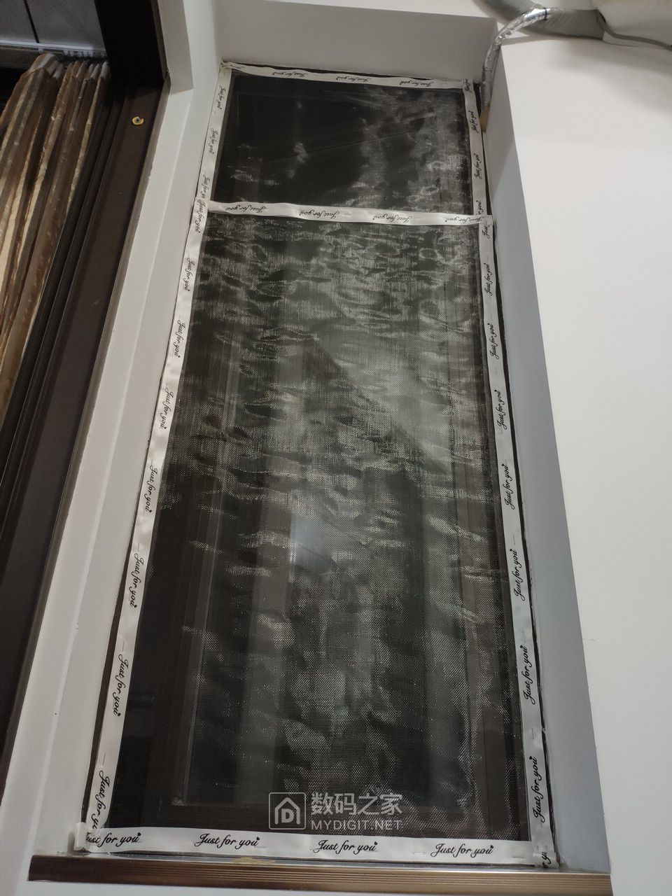

窗框先贴一圈魔术贴刺面
把刚做好的纱窗贴上去,感觉还不错
上面还差一截

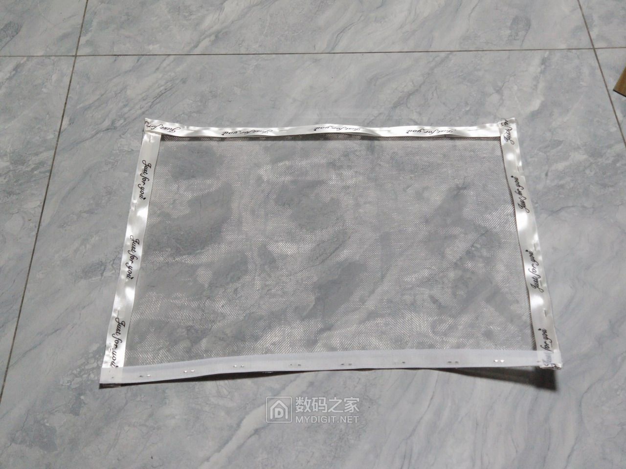

裁剪另一张不锈钢网,又做了幅小的
下边条内侧订的魔术贴刺面,方便和大的那幅上边条贴合
小的也贴上,完美度90%
底部是预留的拉环,试下还不错,为牢固后期需补强一下
终于可以开这扇窗了,通风的感觉真好!
